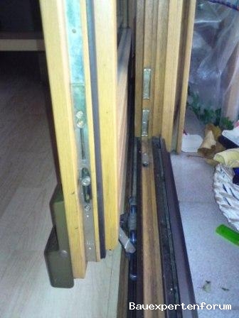

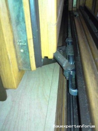

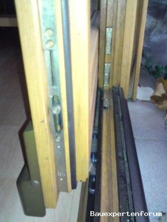

    wir haben ein Balkontür (Schiebeelement) die seit längerem beim öffnen nicht mehr in der Verriegelung bleibt, Das heisst Sie liegt ständig am Nebenelement an und man muß die Tür beim öffnen und schließen jedesmal zu sich heranziehen.
    Zuerst dachte ich das eine Feder irgendwo gebrochen ist. Konnte aber nichts erkennen. Die Tür ist jetzt ca. 15 Jahre alt. Habe mir mal einen KV erstellen lassen.
    Fa. kam an, betrachtete nur die Tür und teilte mit, das die gesamte Aufnahme /Laufschienen usw. erneuert werden muß. Kosten ca . 700,. €.
    Kann mir vielleicht jemand einen Tipp dazu geben woran es noch liegen könnte und wie man vielleicht die Reparatur günstiger machen könnte ??
    Danke im voraus

    Direkt austauschen? :irre Vielleicht sollten Sie einen anderen Fachmann beauftragen, der zunächst mit Einstellen (die meisten Fensterrahmen haben 3 Stellschrauben und lassen sich in alle Richtungen einstellen) versucht.

    Das alte Problem mit diesen Schiebekipptüren ...
    Anscheinend gabs vor 15-20 Jahren große Probleme mit diesen Beschlägen.
    Hab schon von einigen Renovieren gehört, die sagen: "Nie mehr Schiebekipptür", obwohl die neuen Beschläge schon ganz gut sind.
    @andmy:
    Selbiges hatten wir schon von wegen Facharbeiter ...
    Kunde hat vor etwa 15 Jahren so eine Tür gekauft (Firma gibts nicht mehr), kam dann zu uns mit einem Reparaturauftrag.
    Facharbeiter ging hin, sah was los war und erklärte dem Kunden dass man zwar bei einem halbkaputten Beschlag schon noch notdürftig was nachstellen kann, dies aber dann nicht für die Ewigkeit hält.
    War dem Kunden egal, weil es ja wesentlich günstiger ist als den Beschlag zu tauschen.
    Rat mal wer 1 Jahr darauf wieder bei uns war.
    Beschlag wurde daraufhin durch einen neueren (besseren) getauscht und seitdem ist eine Ruhe.
