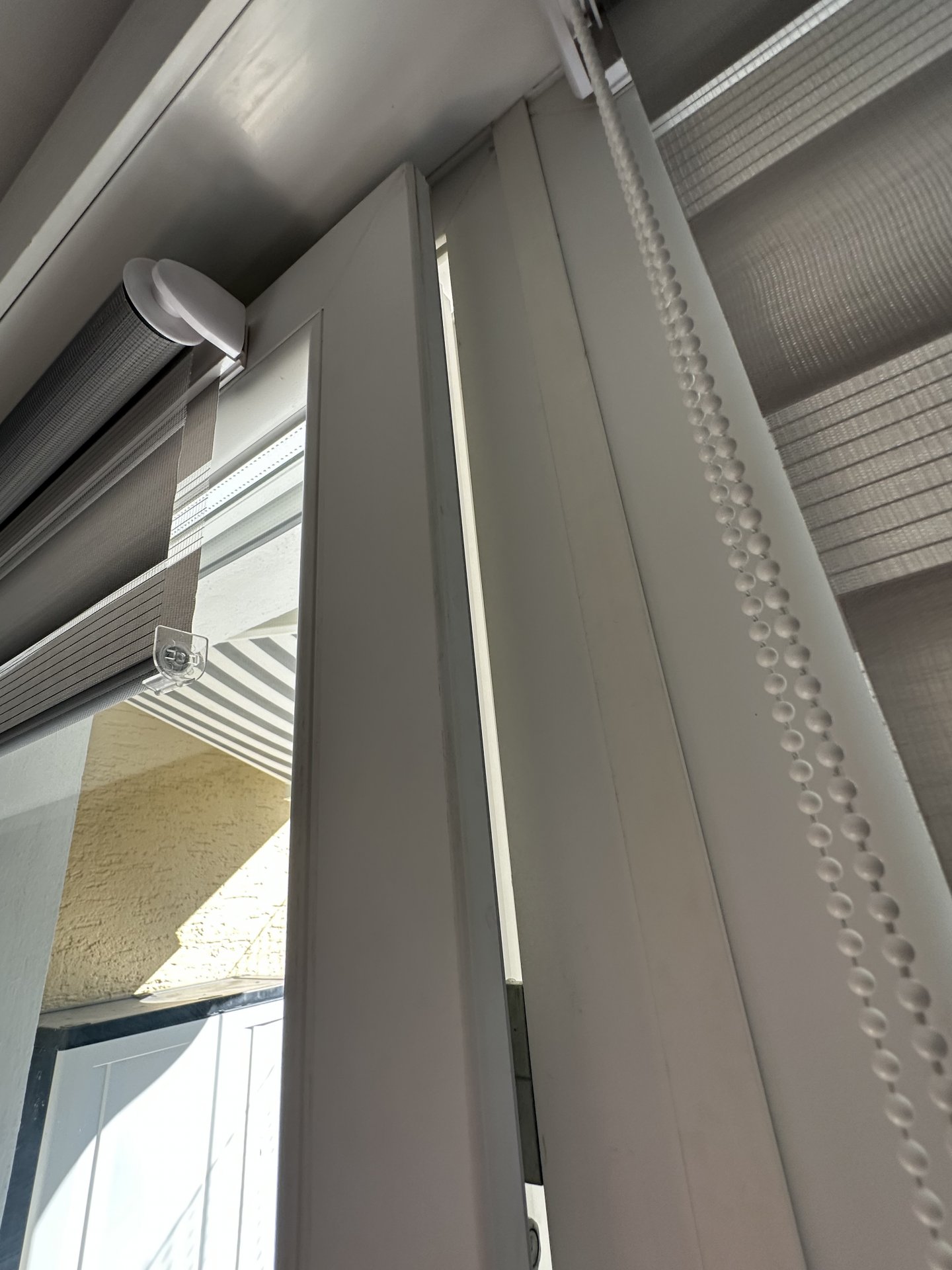

    meine Balkontür schließt nicht bündig.
    Beim schließen liegt die Ecke unten rechts am Rahmen, die Ecke oben rechts nicht.
    Ich habe versucht die Schraube am Scherenlager zu drehen, um so den Flügel zum Rahmen zu ziehen, leider erfolglos.
    Schließen tut die Balkontür ohne Probleme.
    Ein Bild lade ich hoch. Der Spalt oben rechts ist da, wenn die Tür unten rechts im Rahmen liegt
    Liegt es eventuell daran das, das Scherenlager defekt ist oder das der Rahmen oder die Tür verzogen sind ?
    Danke für Antworten im Voraus !

    Das liegt daran das die Verriegelung nicht greift.

    Das bedeutet das die Tür falsch eingestellt ist ?

    Die Schliesszapfen oder die Verrieglungsbeschläge ?

    Das kann aus dem Bild nicht erkennen.

    Das hat mit Einstellung nichts zu tun da ist was windschief Flügel oder Rahmen

    Glaskugel versteht den Text ganz anders als ich....
    Glaskugel sagt:
    Dreh kipp Fenstertür aus Kunststoff.
    Flügel wird von Drehstellung auf (= Fenstergriff Waagrecht) bewegt wird bis der Flügel auf der Griffseite (unten) den Rahmen Berührt... wie auf dem Foto zu sehen ist da oben noch ein großer spalt.... der aber nach dem "Schließen" (= zumachen = Fenstergriff zeigt nach Unten) nicht mehr da ist.... = Tür funktioniert aber irgendwas ist verzogen oder Schief eingebaut = da muss/kann man mit einstellen nichts machen.

    Könnte man den Rahmen ausbauen und das wieder richten ?
    Oder ist das irreparabel ?

    Kann ich noch nicht sagen, wollte am Samstag die Tür ausbauen und im gleichen Zuge scheren- und Ecklager tauschen
    Zudem gucke ich gleich wie es dem Rahmen geht, ob man erkennt das der rechts verstellt ist oÄ

    Glaskugel sagt Du Denkst das der Flügel dadurch verzogen ist?
    Je nach Beschlag kann man den Anpressdruck der Scherre auf unterschiedliche arten einstellen.... tauschen vom Scherenlager bring da nichts.

    Beschläge sind von Winkhaus, einstellbar ist da nur die Schraube denke ich
