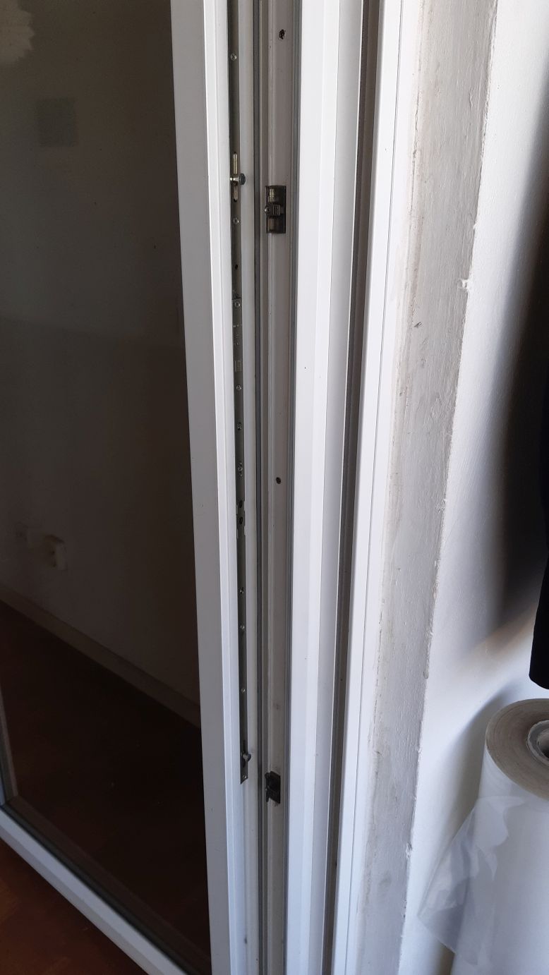

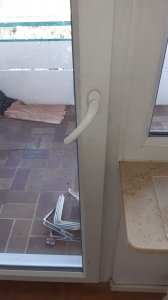

    weiß jemand wie ich dafür sorgen kann, dass bei der Balkontür der Türgriff wieder vollständig nach unten geht?
    Man kann die Balkontür zwar schließen, aber der Türgriff geht beim schließen nicht mehr bis ganz nach unten. (siehe erstes Foto)

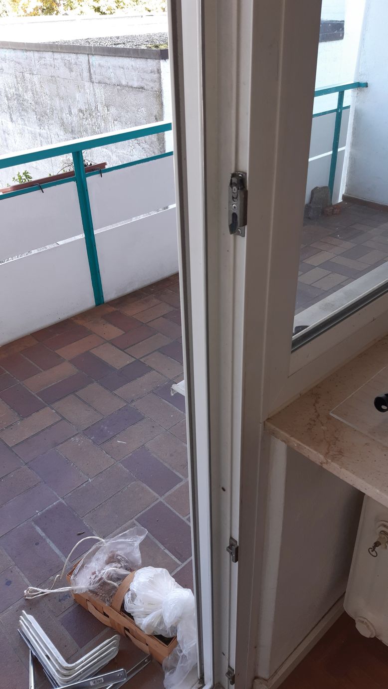

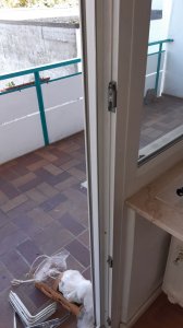

    Winkhaus Fehlbedienungssperre kann die Ursache sein.
    Mal Probieren ob die sich in die Soll Stellung bewegen lässt.
    Achtung: muss durch das Schließteil im Rahmen in senkrechte Stellung bewegt werden sonst wird der Griff nicht Freigegeben = Tür geht gar nicht Mehr!!!
    Soll zustand Flügel Auf siehe oberes Foto.

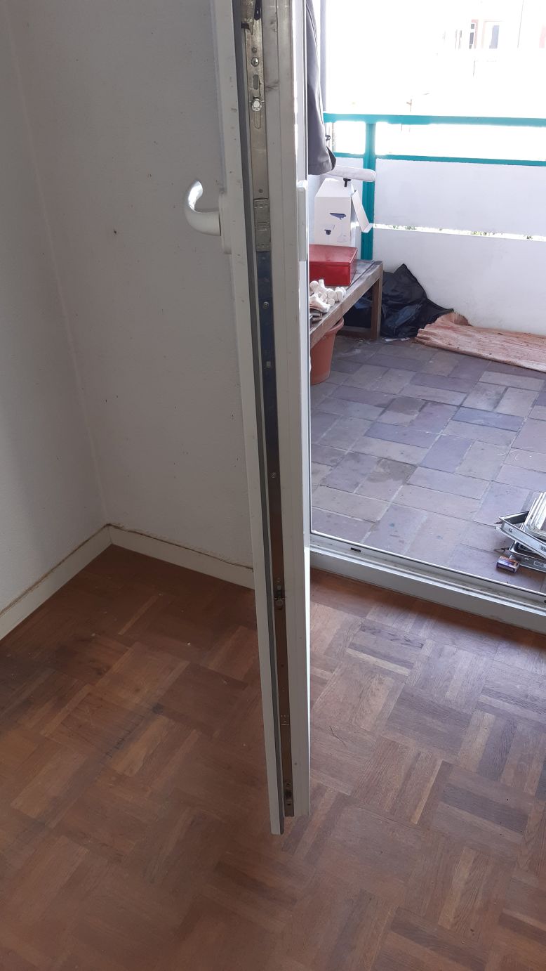

    Die pilzzapfen greifen die Tür am eckband nach oben drehen
