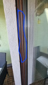

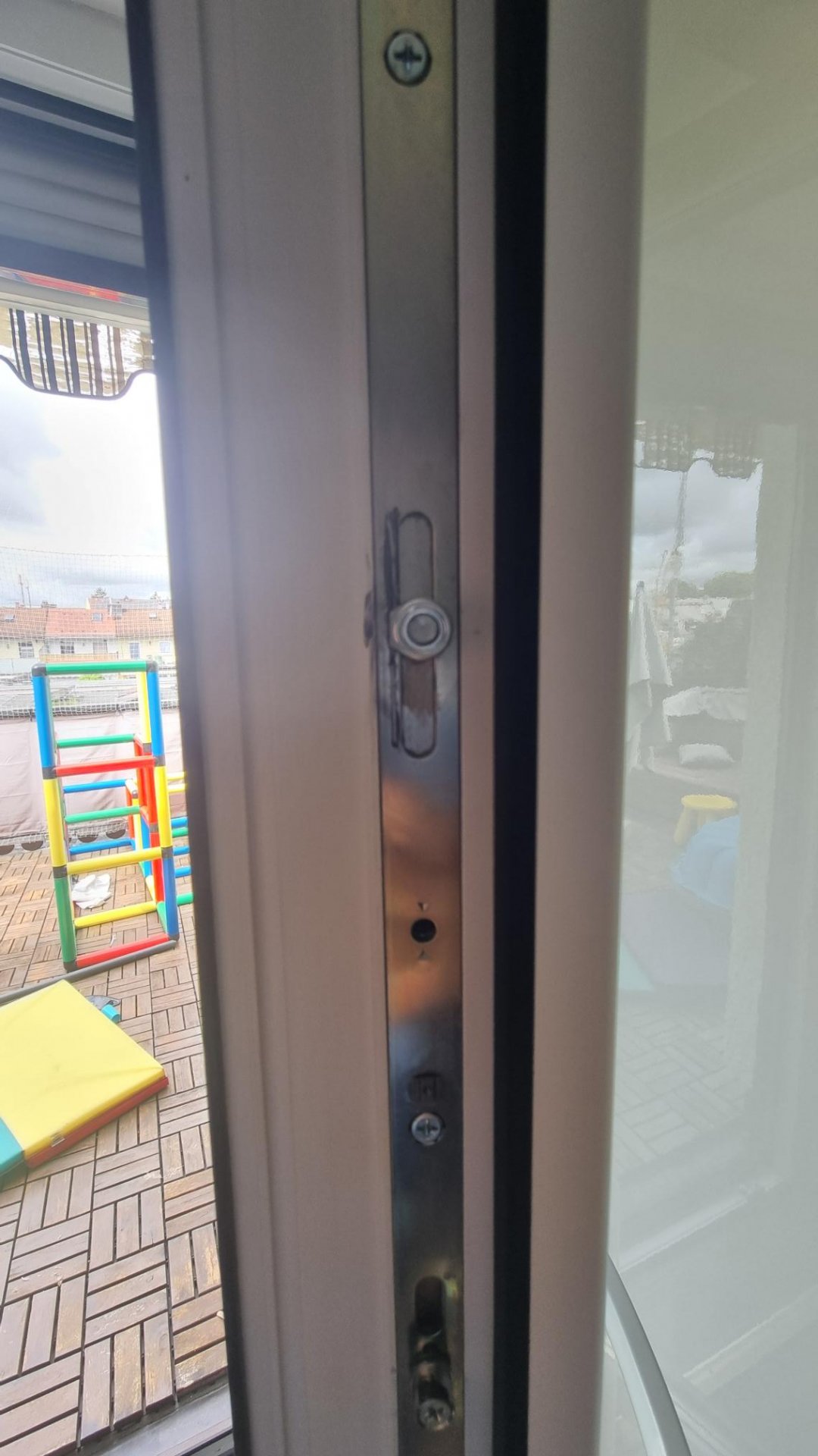

    Liebe Community,
    mir wurde im Februar eine neue Balkontür eingebaut. Nun ist mir aufgefallen, dass sich auf der rechten Seite des Türblattes ein Spalt zwischen Tür und Rahmen befindet wenn die Tür im Schnapper ist. Wenn ich die Tür schließe, liegt sie in der Mitte auch nicht ganz am Rahmen an, oben und unten allerdings schon.
    Neulich ist uns aufgefallen, dass der Spalt insbesondere an heißen Tagen tagsüber verschwindet. Am Abend wenn es sich wieder abkühlt, ist der Spalt wieder vorhanden.
    Ist dieses 20250720_112216.jpg Phänomen euch bekannt?
    Viele Grüße

    Mach mal bitte ein Foto und leg eine lange Wasserwaage (oder irgendwas anders gerades) an den Rahmen an.

    Scheint genau so gewollt, um dem Thermischen Einfluss entgegen zu wirken.
    Sofern die Tür Einwandfrei öffnet und schließt
    würde ich mir über dieses Detail keine Sorgen
    machen.

    Vorab: Eine Fenstertür (= Balkontür) die nur vom "Schnapper" (= Balkontür Schnäpper) fest gehalten wird.... da muss nix Dicht sein und auch keine Dichtung anliegen....
    Glaskugel sagt du hast eine Ungeschützte (= z.B. Kein breites Vordach/Rollladen/Sonnenschutz/...) mindestens Außen Anthrazitgraue Kunststoff Fenstertür (= Balkontür) auf dem Süd oder west oder Ost Seite.
    Verdammt jetzt streikt die Glaskugel und will ohne brauchbare Fotos.... nichts mehr sagen.

    Der Schnapper hält nur den Flügel, dass er sich bei Wind nicht selbst öffnet. Er schließt nicht so wie die eigentliche Verriegelung.

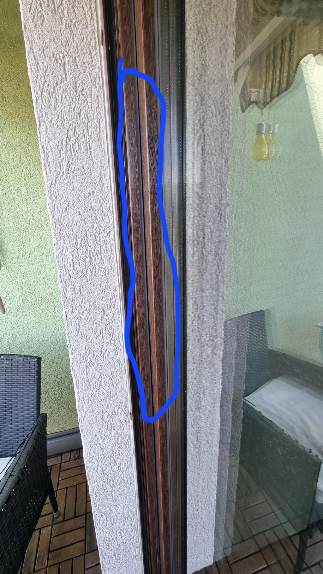

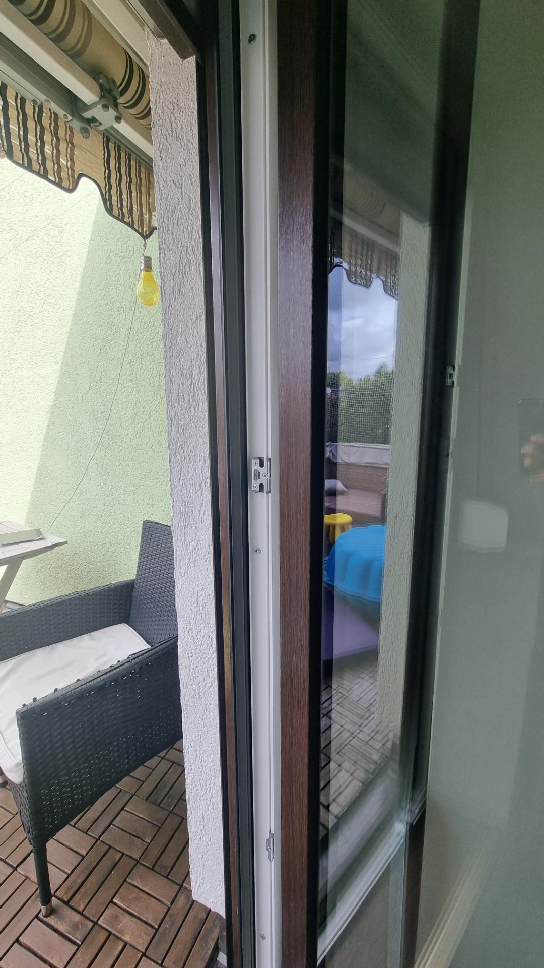

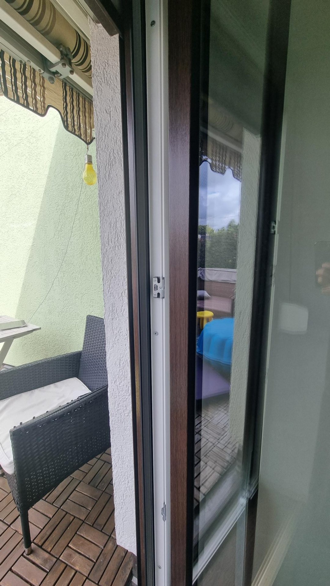

    fast alles richtig von der Glaskugel :) Tatsächlich außen braunes Kunststoff. Hier das Bild. In der Mitte ist der Spalt. Oben und unten liegen sie direkt am Rahmen.

    ja, aber wieso liegt dann unten und oben die Tür direkt am Rahmen und in der Mitte der Spalt?

    Weil sich die dunkle Seite (aussen) durch die Waerme mehr ausdehnt als die Innenseite. Daher haben die Tueren eigentlich auch in der Mitte eine Verriegelung. I

    Verstehe, der Spalt ist im Schnapper. Wenn ich die Tür verriegel ist der Spalt zwar leicht weg aber liegt immer noch nicht perfekt wie unten und oben an.

    Kann man Gewöhnlich einstellen...wenn nach System Vorschrift gebaut wurde...(stichwort Maximaler Verriegelungs Abstand...)

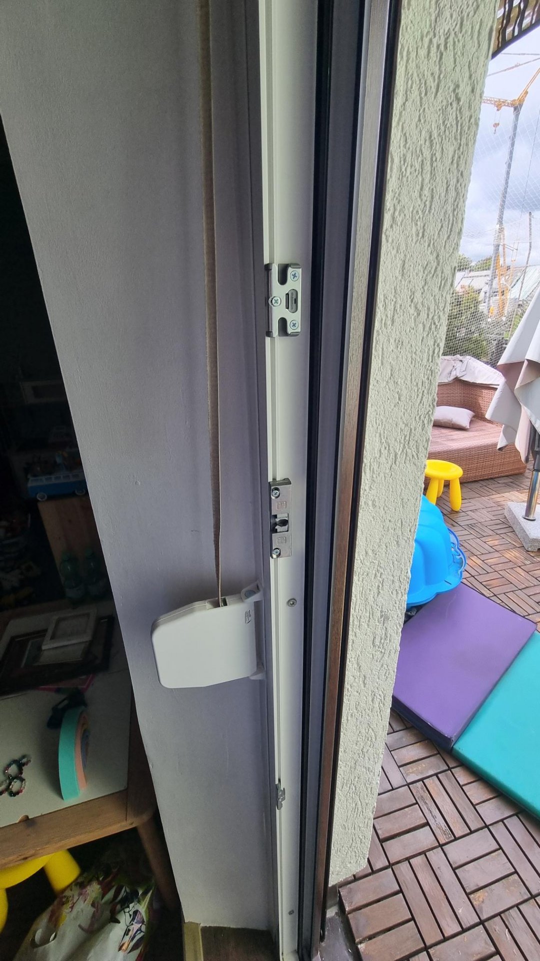

    Ist in dem Bereich ein Verriegelungsbolzen? Wenn ja, einstellen.

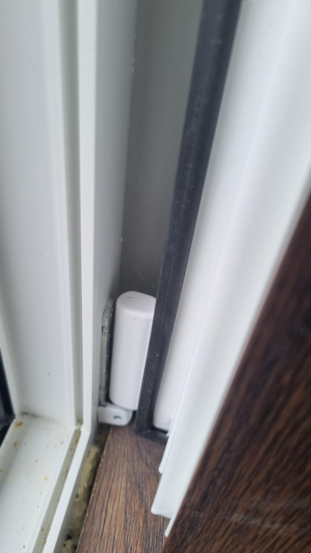

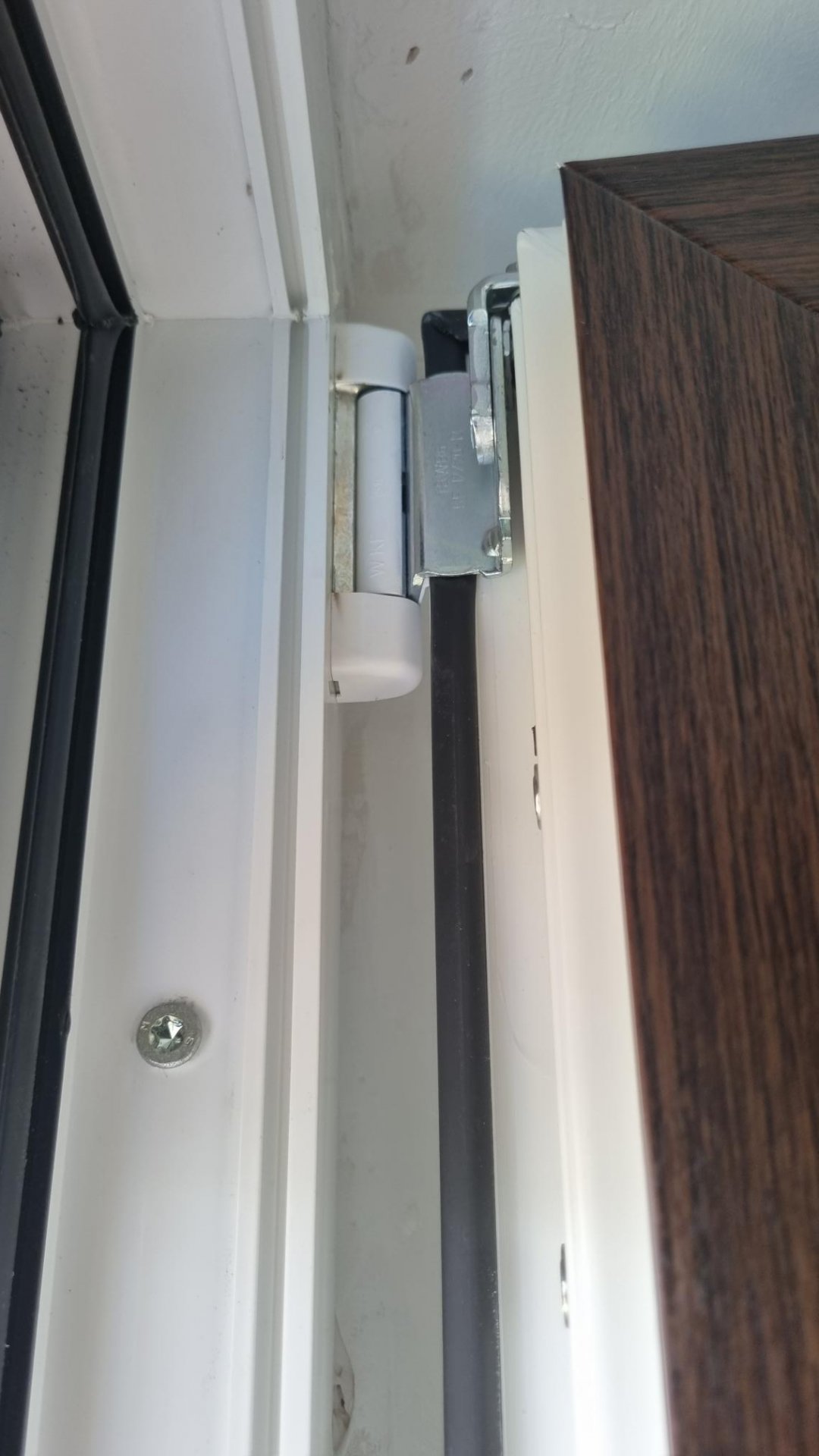

    Bitte Tür 90° Öffnen und Senkrechte Bandseite/Scharnierseite/... des Rahmens Fotografieren.

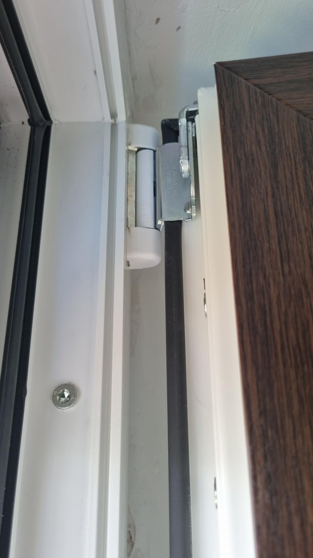

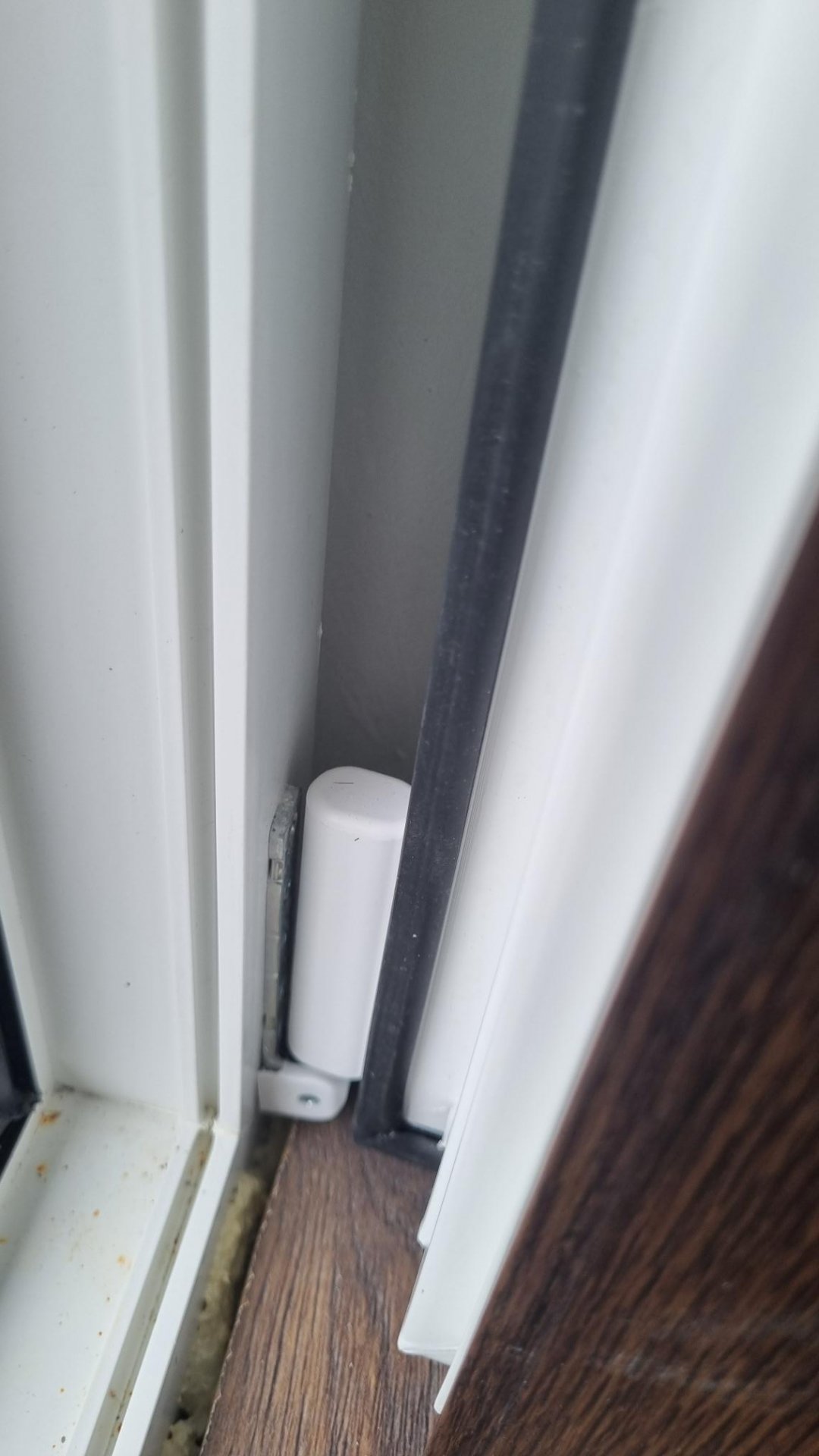

    Servus, anbei die Bilder der Scharnieren.

    Wollte/brauche keine Fotos der "Bänder/Scharniere.
    Tür 90° ....es muss die auf Ganzer Länge die Tür Bandseite/... auf einem Foto zu sehen sein.

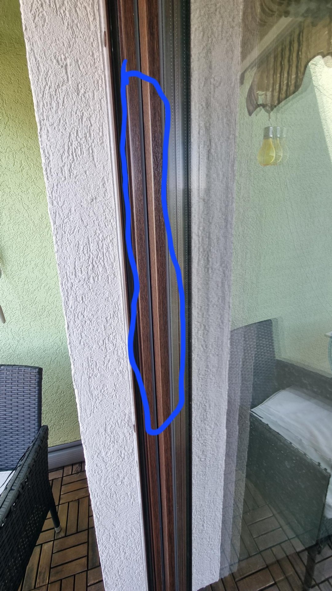

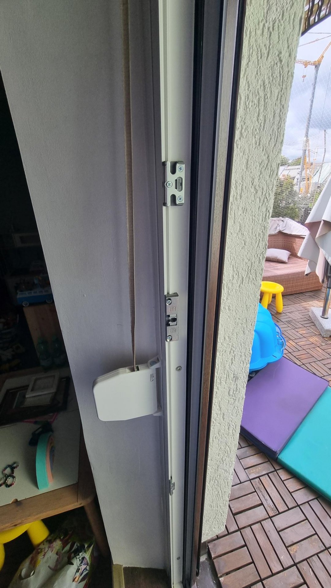

    Alles klar, habe nun hochgeladen

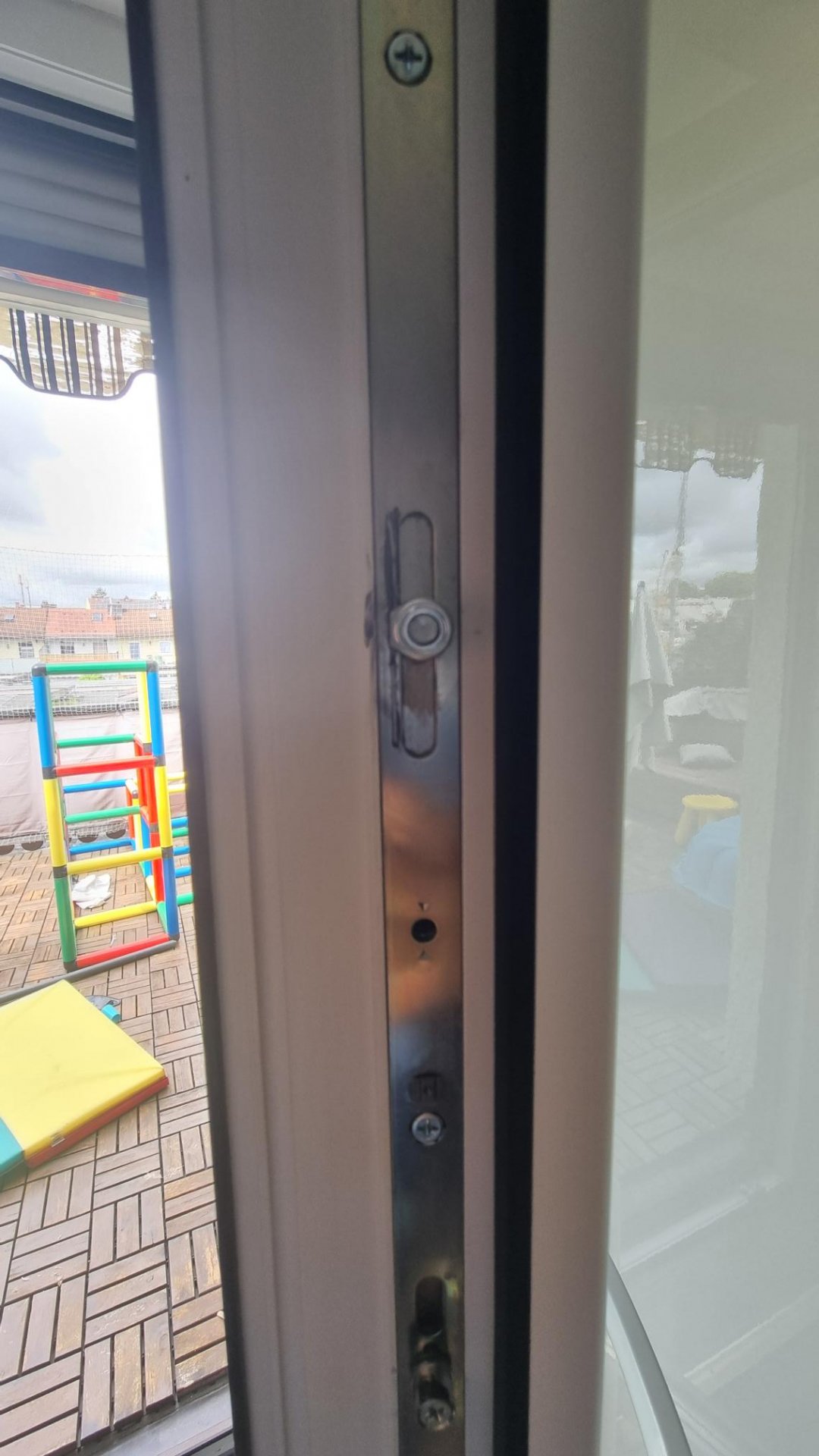

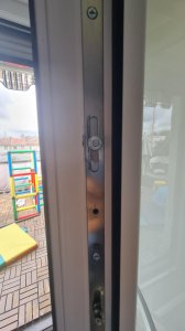

    Glaskugel sagt es könnte sein das...
    1. ... die Fenstertür nicht fachgerecht gewartet wurde/wird... es wurde deswegen z.B. nicht bemerkt das (einzelne?) Schließteile zu Tief sitzen... somit nicht genug Andruck erzeugen können... = Funktion "Anziehen des Flügels an den Rahmen" ist nicht oder nicht ausreichend gegeben.
    2. ...der für das Kunststofffenster System bei Farbigen Fenstern/Fenstertüren vorgeschriebene maximale Verriegelungsabstand überschritten wurde = Fenster Hersteller hat falsche Beschlagteile im Flügel verbaut...
    3. ... für das Kunststofffenster System bei Farbigen Fenstern/Fenstertüren vorgeschriebene Armierungen nicht verbaut wurden bzw. das "Dünnere/Schwächere Verstärkungen verbaut wurden...
    4. ...die verbauten Winkhaus ...(?) Schließteile nicht (Optimlal) zum System passen = weniger Andruck als Notwendig...

    ist es normal, dass die Tür einen "Bauch" hat? DIe ist nämlich ziemlich verbogen in der Mitte. Evtl. liegt es auch daran. Denn wenn es heiß ist schließt sie ohne jeglichen zusätzlichen Druck.

    wie würde ich mich über vernünftige Bilder freuen und zwar über die gesamte Höhe und keine Ausschnitte. Am besten noch von der Seite wo sie sich durchbiegt,
