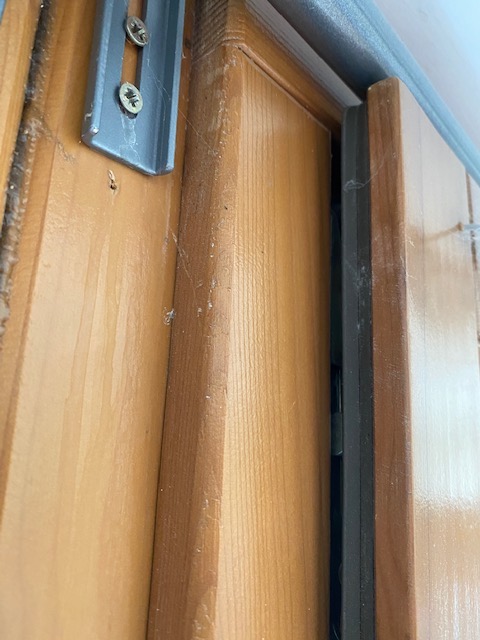

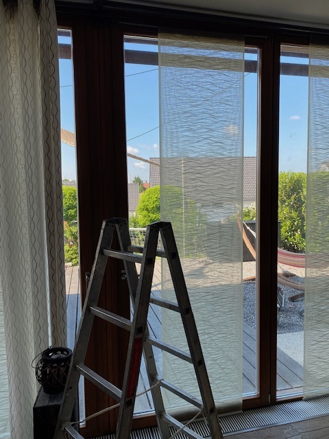

    Hallo Forengemeinde, ich hoffe ich finde hier die entsprechende Hilfe für mein Problem.
    Meine Balkontüre schließt nicht richtig.
    Und zwar ist folgendes Problem.
    Die Balkontür (Holz) ist unten bereits im Rahmen und steht an und oben ist sie ca 1 cm noch vom Rahmen weg.
    Ich kann die Türe ja nach oben und unten justieren und auch oben und unten nach rechts und links justieren.
    Aber wie bekomme ich das hin, dass die Tür beim Schließen oben und unten gleich weit vom Holz weg ist, so dass sowohl die obere als auch die untere Ecke gleichzeitig am Rahmen auftreffen.
    Wie gesagt, die untere Ecke ist am Rahmen die obere ist noch ein kleines Stück weg
    Um Hilfe wäre ich sehr dankbar.

    Band oben lockern (Imbus in Zarge) und 2-3mm nach hinten versetzen. Noch nicht probiert?

    Du musst die sogenannte Diagonale einstellen wenn ich es richtig interpretiere.
    Nichts bewegentest oben an der Schere mit 4mm Imbus... siehe wie in den Bildern

    Hallo, Danke für die schon vielen Antworten.
    Mit dem Scherenlager kann ich ja nur die Tür seitlich verändern.
    Mein Problem ist, dass unten die Tür dran ist und oben ca. 4 mm noch weg ist.
    Am oberen Eck beim Scherenlager etwas weniger, aber auf der anderen Seite, also andere obere Ecke etwas mehr

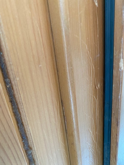

    Also Anrpessdruck denke ist hier nicht das Problem. Denn beim Schließen drück es dann hin.
    Es ist der Abstand beim normalen zu drücken.
    Wenn der Schnäpper drin ist

    Die Tür ist 250 hoch

    Eigentlich ist es nur die obere Ecke. Am Eck (Scherenlager) passt es eigentlich. Da ist es dran. Nur hier nicht?

    Der Flügel wird sich verzogen haben. Bei 2,5 m ist das möglich.
    Da hilft nur andrücken so dass dann die Andruckbolzen den Flügel ranziehen und halten

    1., Funktioniert die ganze Schere an der Tür - bewegt sich der Bolzen an der gezeigten Eckumlenkung ?
    2., Hat das Schließstück in dem Bereich Kratzer vom aufschlagen des Bolzens ?
    3., Zum Thema Schwinden/Quellen , mir schaut es nach der Dunkelheit nach einem TMT Fichte Kanteln aus, das Thermoholz ist schon gut im Außenbereich das schwindet so gut wir garnicht mehr ( ist auch überdacht das ganze), also denk ich das es immer noch an der Schere/Schließstück liegt, nicht am Material.

    Hallo, also ich wollte jetzt ein kleines Video hochladen, aber es geht nicht.
    Die Tür hat im Bereich der Schere Spiel. D.h., im Eck oben (Schere/Schanier) kann ich die Tür ein wenig hin und her bewegen.
    Könnte das das Problem sein?

    wenn an drei Ecken die Türe anliegt und an der vierten nicht, dazu noch gegenüber von der Schere, dann hat sich der Flügel verzogen. Da gibts nix zum einstellen.

    Also das Eck an der Schere ist minimal weg und auf der anderen Seite mehr.
    Wenn ich das Eck, an dem sich die Schere nicht befindet hin drücke, dann ist auch das Eck mit der Schere fest dran.
    Aber ohne Druck ist auch das Eck der Schere etwa 3 m weg und das andere Ecke etwas mehr (wenn nicht verschlossen)
