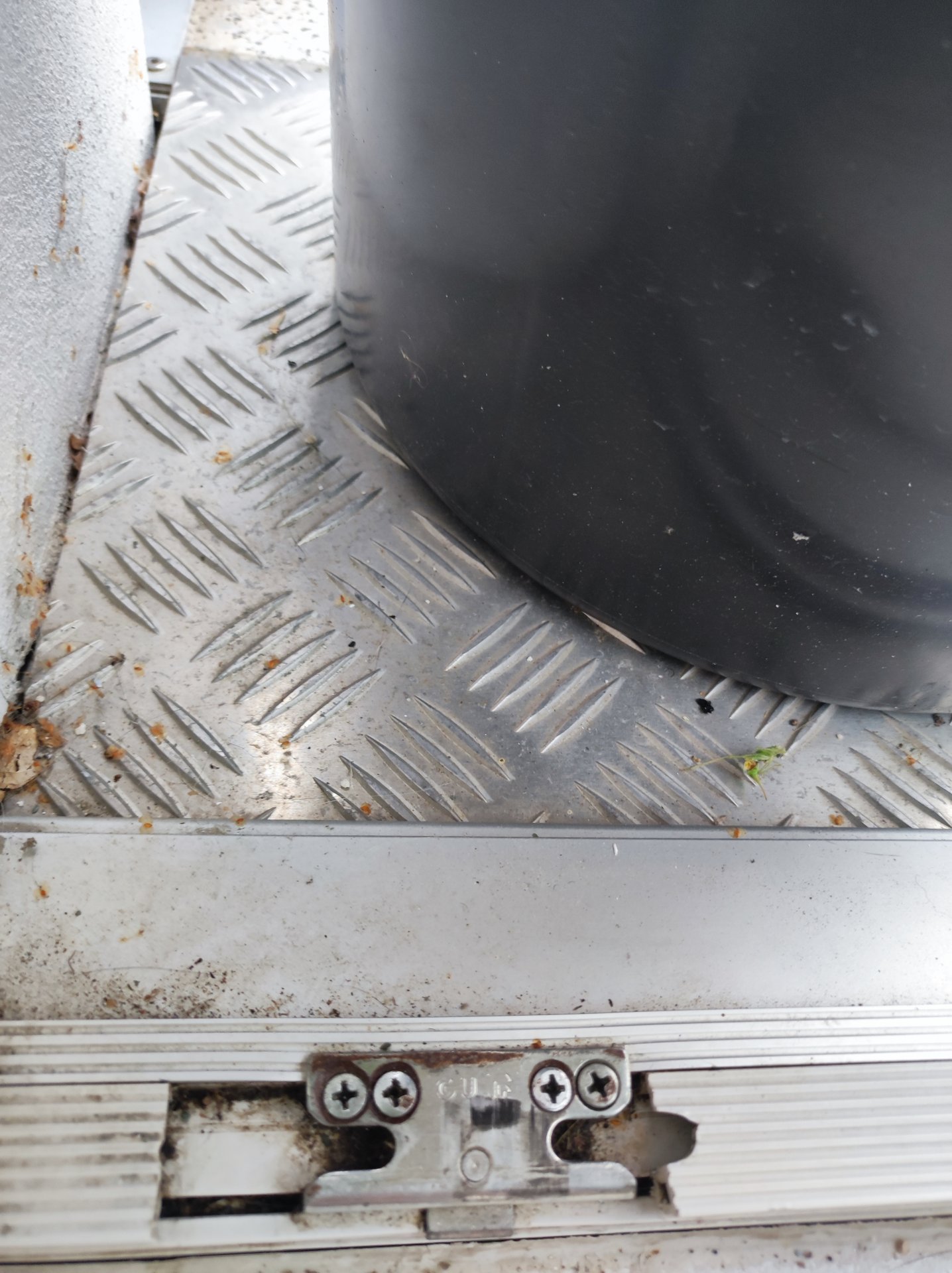

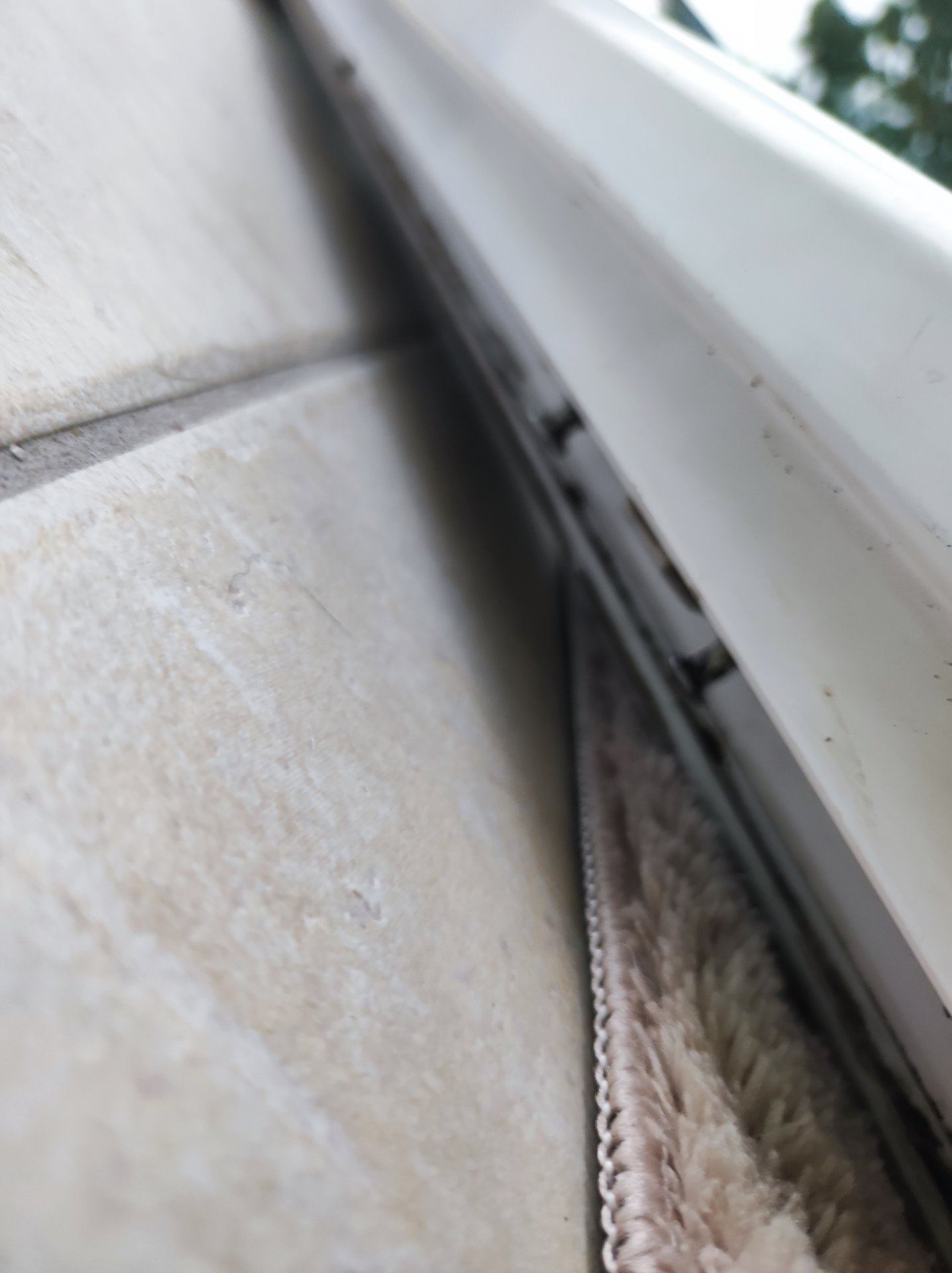

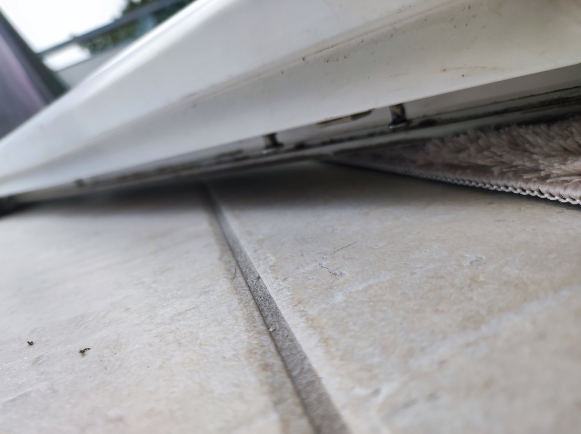

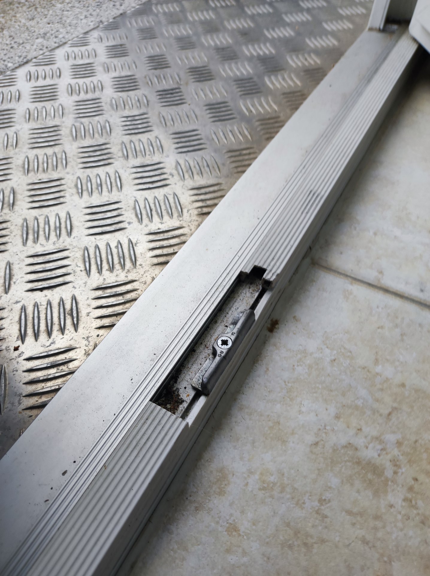

    ich hatte mir erhofft, die Balkontür selbst wieder neu einzustellen, wahrscheinlich habe ich es jetzt schlimmer gemacht als es war.
    Die Zapfen unterhalb der Balkontür "klemmen", daher kann ich die Balkontür nicht richtig schließen. Ich habe sowohl am Eckband rum gefummelt, als auch die Position der Zapfen unterhalb der Balkontür verändert.
    Soweit schleift die Balkontür aktuell unten nicht.
    Ich hänge schon seit zwei Stunden daran.
    Kann mir jemand aus der Situation helfen, wie stelle ich die Balkontür vernünftig wieder ein?
    Bitte den Dreck nicht beachten.

    Es gibt halt normalzapfen und Pilzkopfzapfen. Bei beiden kann man durch Excenter den Anpressdruck erhöhen.
    Ansonsten kann man an den Schließstücken auch noch nachjustieren.
    An den Bändern lässt sich die Lage des Flügels im Rahmen justieren, damit umlaufend die gleichen Falzmaße vorhanden sind.
    Was du bei dir nun verbockt hast lässt sich auf den Fotos nicht sehen. Das muss sich jemand Vor Ort ansehen und das Fenster komplett neu justieren.

    Das sind hier wohl Pilzkopfzapfen, die Schließstücke sind aber für Normalzapfen. (Edit: zumindest das in der Mitte) Was hier "klemmt" ist mir nicht klar und kann auch in Ferndiagnose schlecht festgestellt werden
