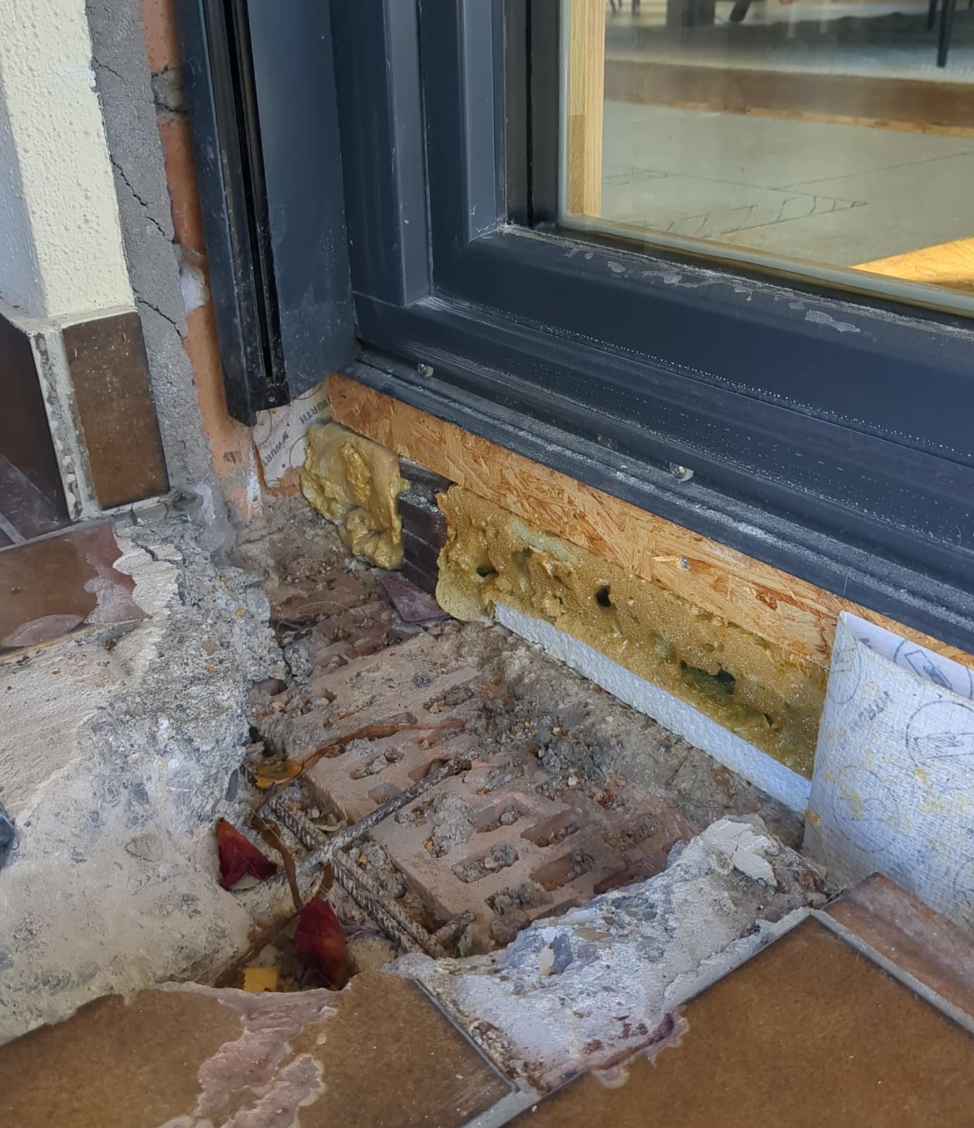

    Moin liebe Experten,
    ich habe ein Problem und brauche eure Hilfe:
    Mein Haus von 1976 hat im Zuge der Sanierung neue Fenster bekommen und der Anschluss an den Rohboden ist noch offen.
    • Innen habe ich Styropor + Estrich mit FBH + Holzparkett
    • Fenster sind in Holz/Alu Ausführung
    • Die Terrasse wurde damals von Ziegel getrennt an die Bodenplatte ran betoniert
    Hinweis: Zwischen Ziegel und Styropor sieht man die Bodenplatte.
    Ich habe mich entschieden, die Terrasse (noch) nicht zu entfernen und hoffe, dass diese nicht allzu viel Wärbe abführt, da sie von Ziegeln getrennt ist.
    Meine Frage ist, wie mache ich die Fenster jetzt nach unten korrekt zu?
    Da ich die Terrasse mit Holz überbauen möchte hätte ich jetzt einfach den Beton über den Ziegeln weggemacht und dann bis zur Hauswand, bzw bis zum Fenster, mit EPS/XPS isoliert.
    Mir ist klar, dass das alles weit weg von Perfekt ist. Leider muss ich hier Kompromisse finden.
    Zusatz: Der Fensterbauer war eigentlich gut, aber ich mache alles anderen in Eigenleistung und habe ihm das auch gesagt. Entsprechend hat er da auch nicht viel gemacht...
    Ich hoffe ihr könnt mir helfen!

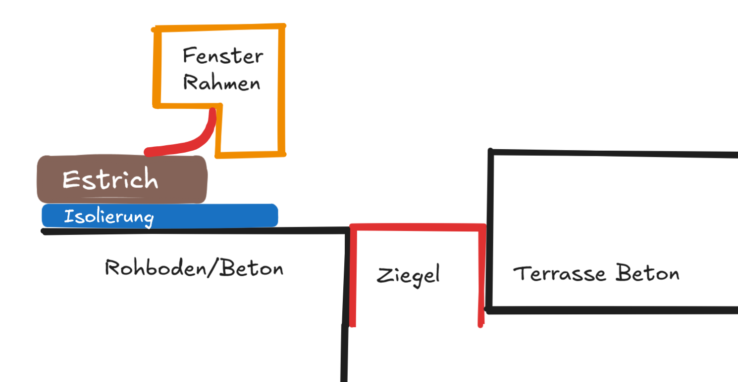

    Das Problem ist hier gar nicht die Anbindung an die Bodenplatte, sondern die an das Fenster. Warum steht das Fenster auf dem Estrich und nicht auf dem Boden? Da fehlt das Bodeneinstandsprofil um überhaupt andichten zu können.

    Das Fenster steht mit Abstandsplatten (braun im Bild) auf der Bodenplatte, nicht auf dem Estrich.
    Guter Tipp, so ein Einstandsprofil fehlt mir! Da es sowieso gut in der Wand hält, kann ich drunter auch alles rausnehmen und nachträglich so ein Profil eindrücken.
    Wie würde ich das zur Bodenplatte dicht bekommen?

    So wie es im Moment ist, überhaupt nicht. Da du nicht nach unten abdichten kannst, würde ich dir empfehlen, den Plattenbelag zu entfernen.
    Die Fehlstellen ausgießen und dann alles mit Flüssigkunststoff eindichten lassen. Bitte mach das eindichten nicht selber, lass da einen Fachmann ran.
    Die Rollladenschienen müssen noch demontiert werden, genau so wie die Laibung im unteren Bereich an der Türe. Mehr kannst du nicht machen, denn es wird sowieso nicht 100% dicht. Dafür ist die Türe nicht geeignet.

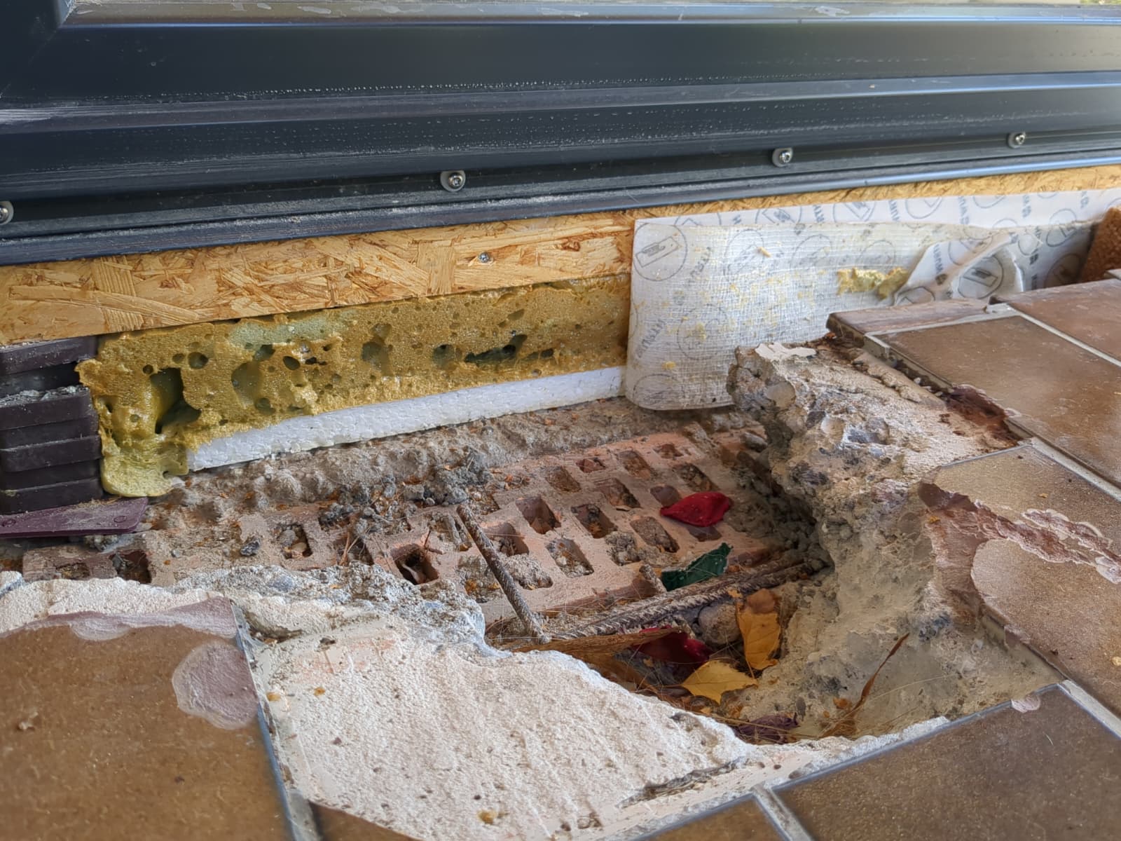

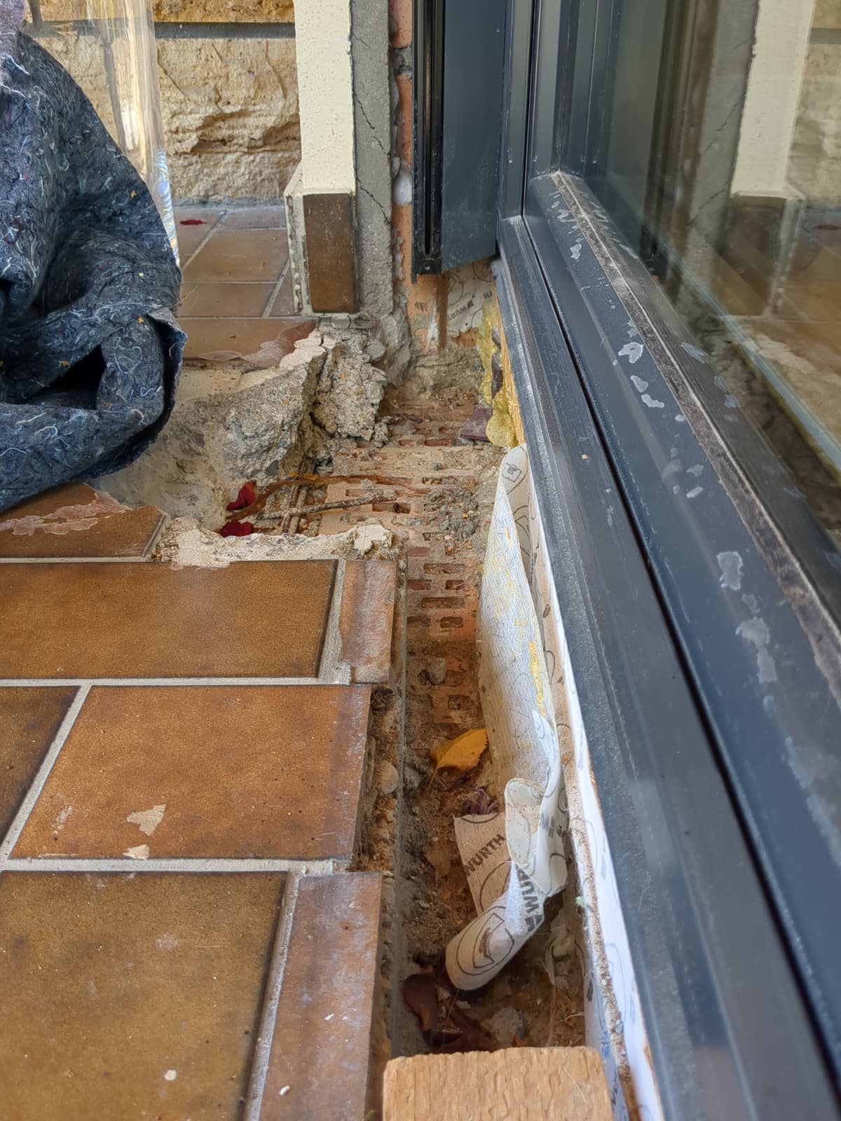

    WhatsApp Image 2025-09-18 at 14.55.29(1).jpeg WhatsApp Image 2025-09-18 at 14.55.29.jpeg
    OK also dann mache ich folgendes:
    • Alles unter dem Rahmen weg
    • Bodenplatte eben spachteln
    • Bodeneinstandsprofil unter den Rahmen
    • Abdichten mit Flüssigkunststoff
      Bzw gibt es wohl extra dafür so Klebdichtstoff wie Soudaseal 240FC
    Die Laibungen mache ich mit EPS/XPS und verputze das einfach.

    Unten an der Fensterschwelle ist nicht genug Platz (min. 5cm Breite) um an diese anzudichten. Die Rolladenschienen müssten auch nochmal ab, um seitlich abzudichten.
    Die Abdichtung muss dann auf die Betonplatte der Terrasse geführt werden, bzw. an die Bauwerksabdichtung angeschlossen werden.

    Ja, auf das Terrassen-Niveau habe ich keine 5cm. Aber auf die Bodenplatte habe ich 5cm die ich nutzen möchte.
    Wie gesagt, es ist eine Stelle die so überdacht ist, dass da nie Wasser ran kommt. Ich habe daher diesbezüglich kein Problem. Ich muss es also nur ordentlich isolieren.
    Es gibt auch gar keine andere Option für mich. Ich werde das Fenster nicht wieder ausbauen und ich kann die Terrasse nicht komplett abbauen.
    Daher suche ich jetzt eine Lösung (einen Kompromiss), welcher funktioniert solange da keine Wassermengen dran kommen.

    Im Beitrag 1 ist sehr schön abgebildet, daß Wasser von der Terrasse nach unten und unter den Estrich läuft!!
    Zumindest der Ziegel muß durch eine Rinne ersetzt werden und die Rinne muß mit der Kellerwand und der Kellerdecke mindestens 5 cm hoch eingedichtet werden.
    Es mag ja sein, daß da im Normalfall kein Wasser hinkommt. Aber wenn es doch einmal kommt, läuft es mit Sicherheit unter den Estrich im Wohnzimmer.

    Vielleicht kannst du auch den OSB Streifen abschrauben und hast dahinter eine Klebeflächen für den Flüssigkunststoff.
    Dort wo die Fensterbankschrauben sitzen ist das vielleicht auch eine Schiene ?
