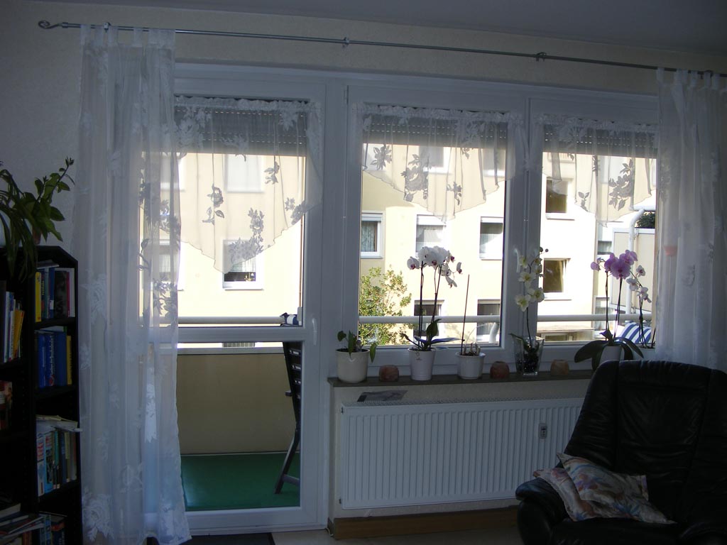

    ich bin gerade dabei evtl. Eine Wohnung zu kaufen und sollte mal einen groben Preis für solch ein Fensterelement wissen ( kein Originalbild).
    Das derzeitige ist noch aus Holz und ziemlich hin. Das neue sollte aus Kunststoff sein und eine vernünftige Qualität haben. Was darf das kosten inkl. Montage und Entsorgung?

    Also der m² Plastikfenster liegt so bei 200-300€, das Holzfenster bei 400€ und Holz Alu so bei 500€.
    Für so etwas einfach bei einem Fensterbauer anrufen und Größe nennen.
    Der kann dir konkret ein sinnvolleres Angebot machen.

    vernünftige Qualität und Kunststoff ist ja schon ein Widerspruch in sich :) Hol Dir mal vom Tischler ein Angebot zum Aufarbeiten, dann hast Du danach ein besseres Fenster als Kunststoff zum gleichen Preis.

    Ne, aufarbeiten geht da nicht mehr.
    Wollte nur mal nen Richtwert was das kosten könnte ohne jetzt Termine vor Ort zu machen.

    Was nimmt man dann am sinnvollsten? Aluminium?
    Wie läge da der Preis?

    Holz und Wetterschale aus Aluminum, über Qualitäten kann man ja unterschiedlicher Ansicht sein, persönlich bevorzuge ich die genannte Kombination. Das ist halt so ein 'Uneins' Themata ob Holz oder Kunststoff.

    Bei Alu haben deine Erben noch was ihr lebenslang vom Fenster

    Holz Alu finde ich auch am besten.

    Wenn das ne Eigentumswohnung ist, dann schau mal was von dem Fenstertausch von der WEG zu zahlen ist. Wenn die Wetterseite durch ist, dann ist das manchmal auch Teil des Gemeinschafteigentums.

    Genau das wollte ich auch grade schreiben. Umgekehrt kann auch sein: Ggf. darfst du gar nicht so einfach die Fenster erneuern, sogar wenn du selber zahlen willst :)
