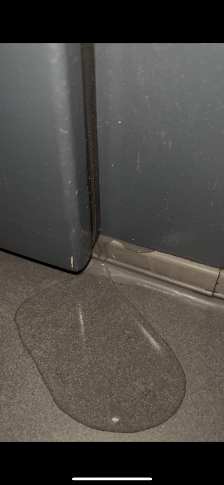

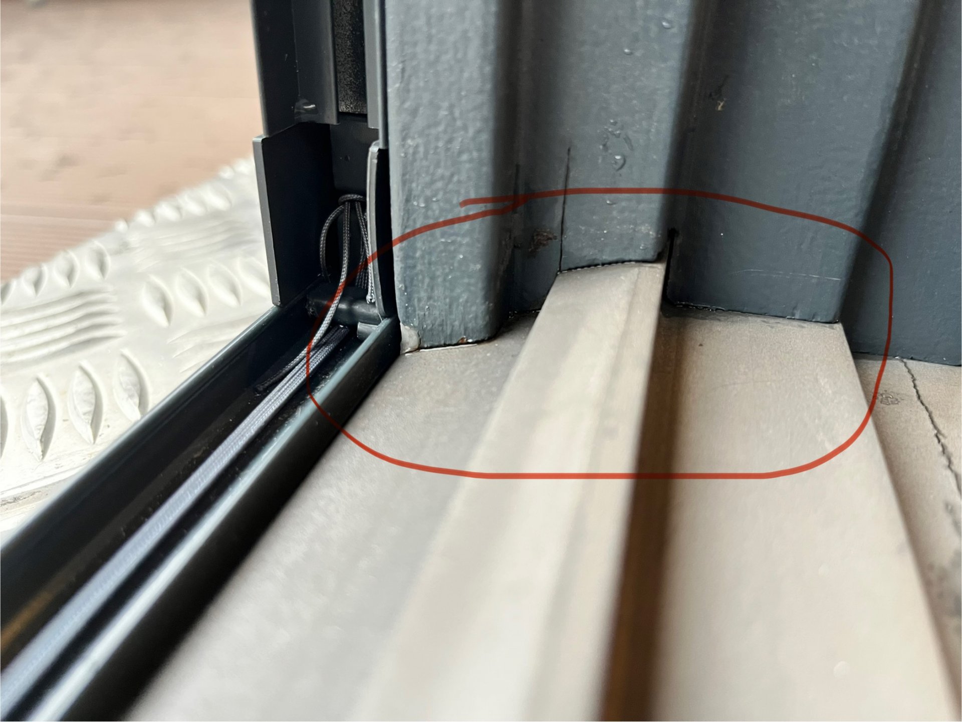

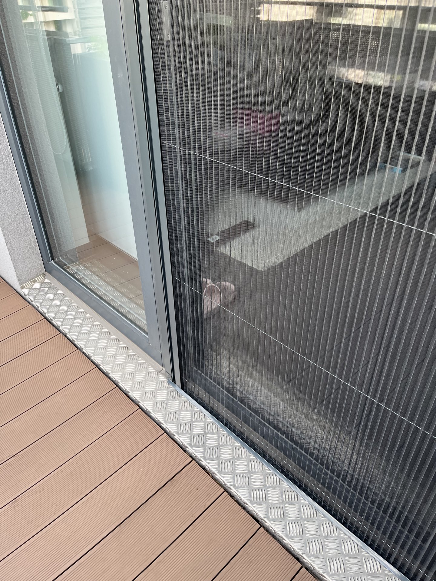

    Hallo liebe Leute,
    Bin normalerweise stiller Leser aber nun brauche ich Hilfe/Rat und hoffe mit kann da jemand weiterhelfen.

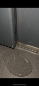

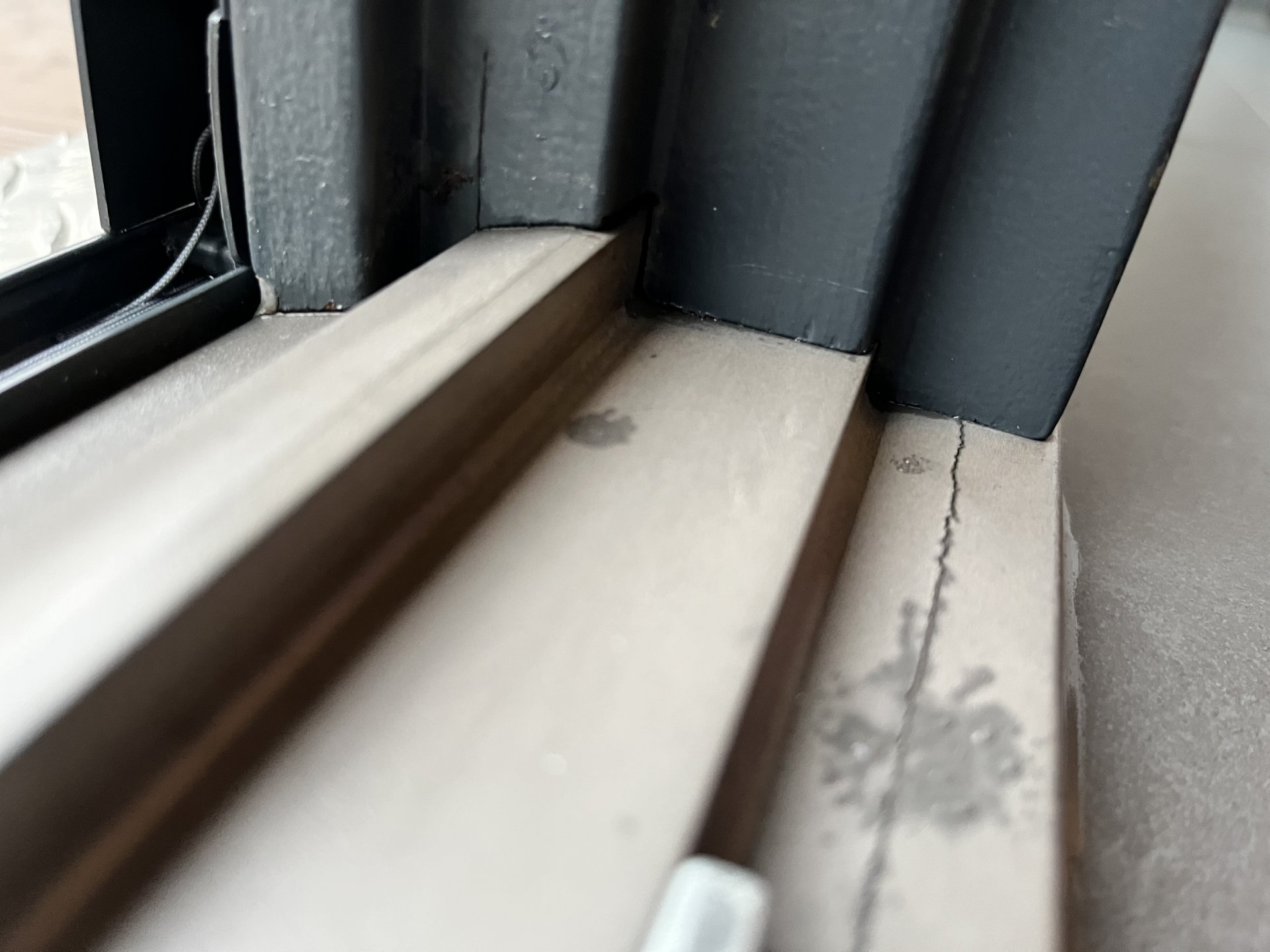

    Wir haben im Wohnzimmer eine Terassentüre bei der an der unteren Ecke Wasser bei Regen eintritt. Ich muss dazu sagen, dass das nur bei starkem Regen der Fall ist.
    Ich habe heute ein Experiment gemacht und mit einer Spritze von Außen in der unteren Ecke der Terassentüre Wasser hineingespritzt und siehe da, Wasser tritt in die Wohnung.
    Ich bin mir nun nicht sicher ob es einfach nur an der Eck-Dichtung liegt oder an was anderem. Der Rahmen hat auch einen Mini Spalt, eventuell liegt es auch daran? Der Spalt ist auch nur etwa 1mm groß und eventuell liegt das innerhalb der Norm. (Siehe Foto)
    Ich bedanke mich schon mal im voraus für die Hilfe
    LG

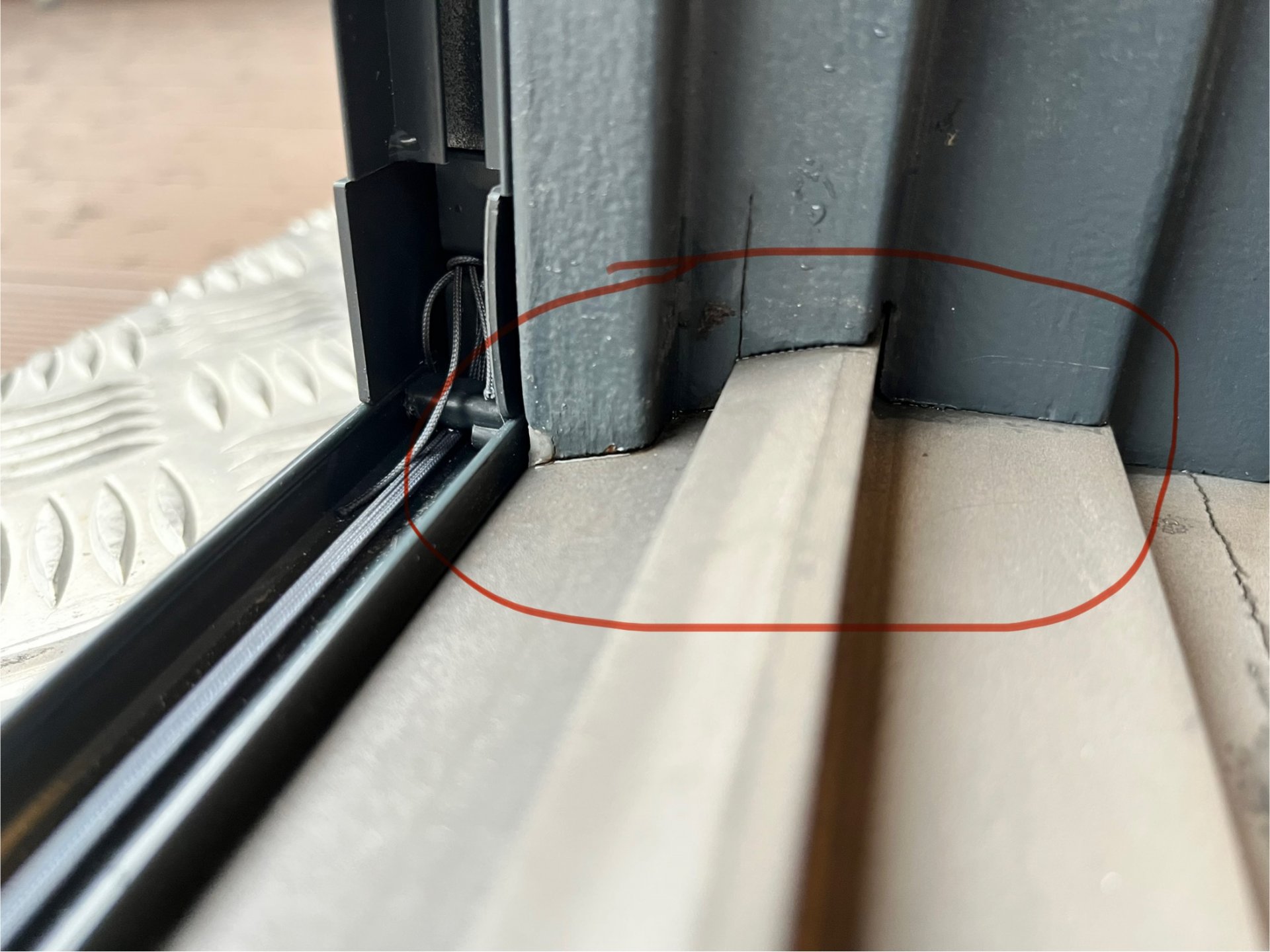

    Entwässerungsbohrungen mal frei machen. Evtl. Mal das äußere Blech weg machen und schauen wo die sind.

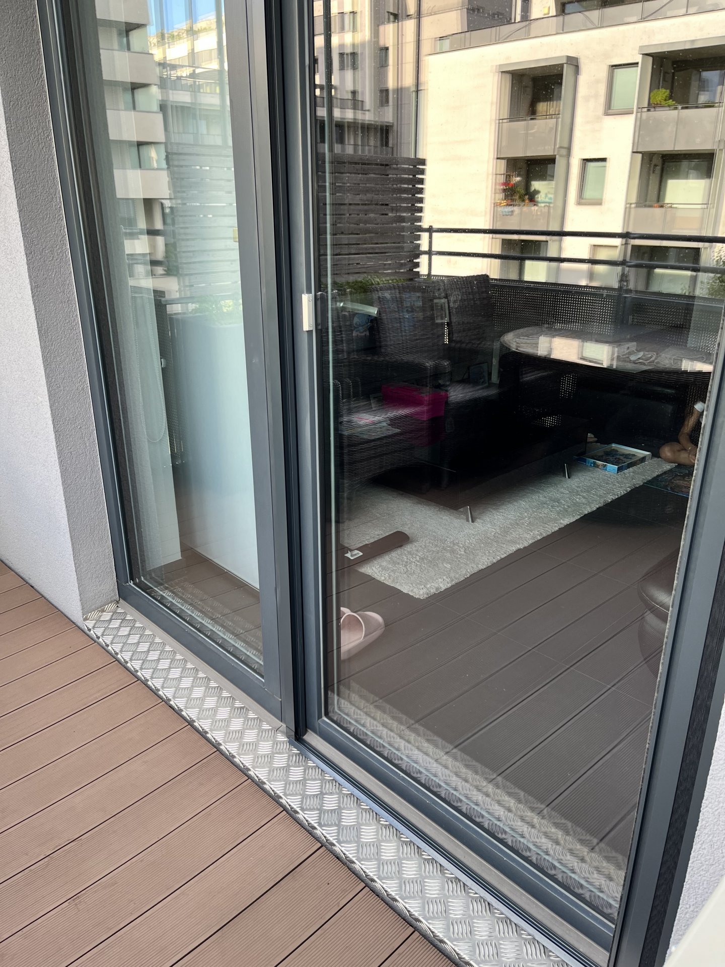

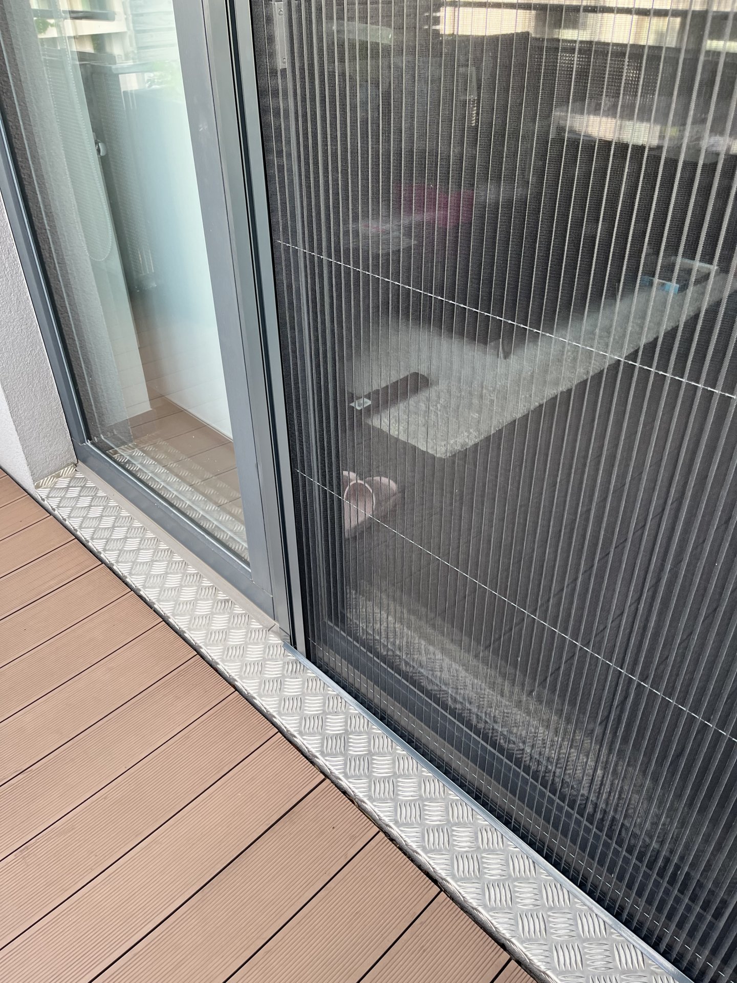

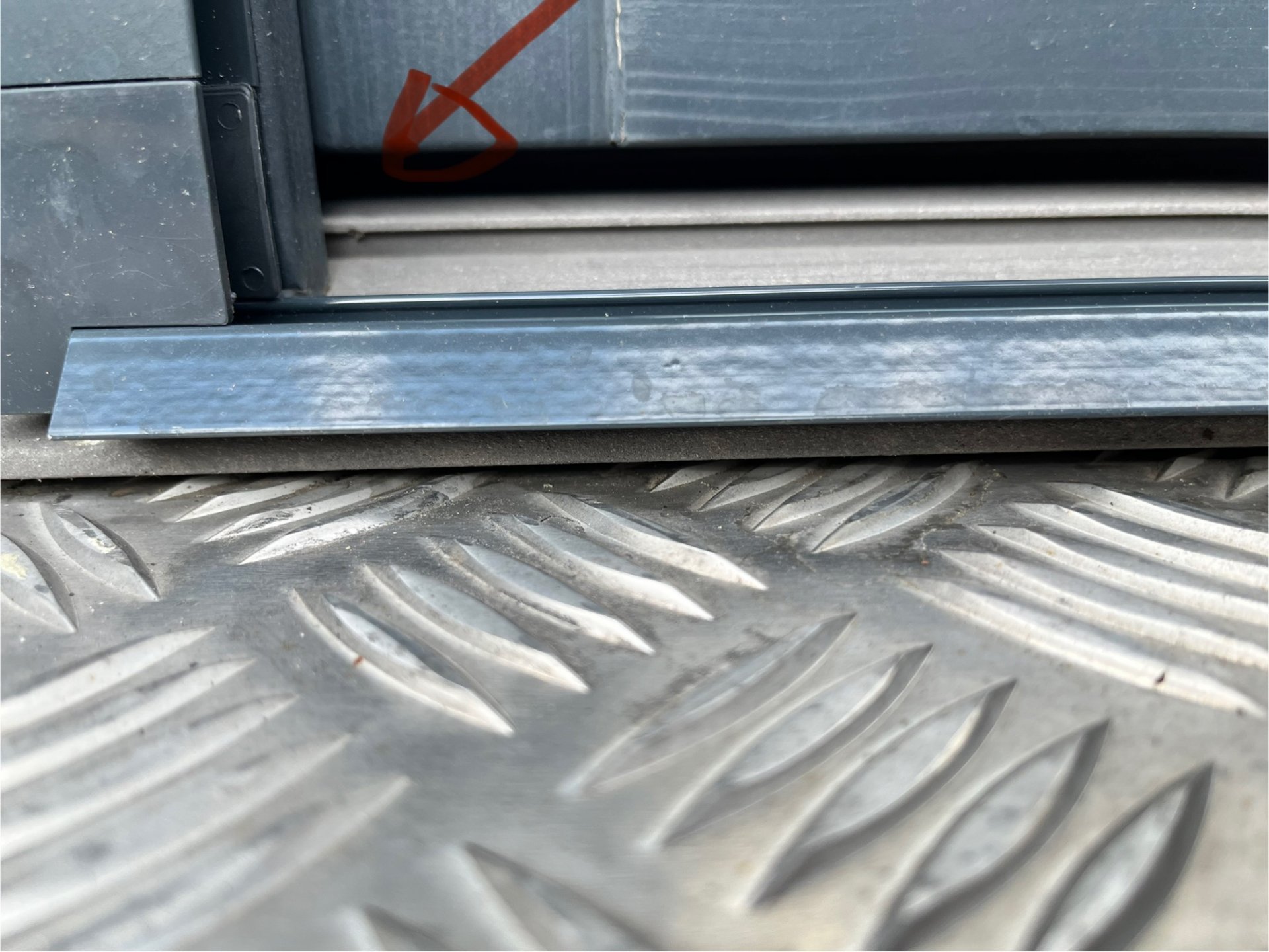

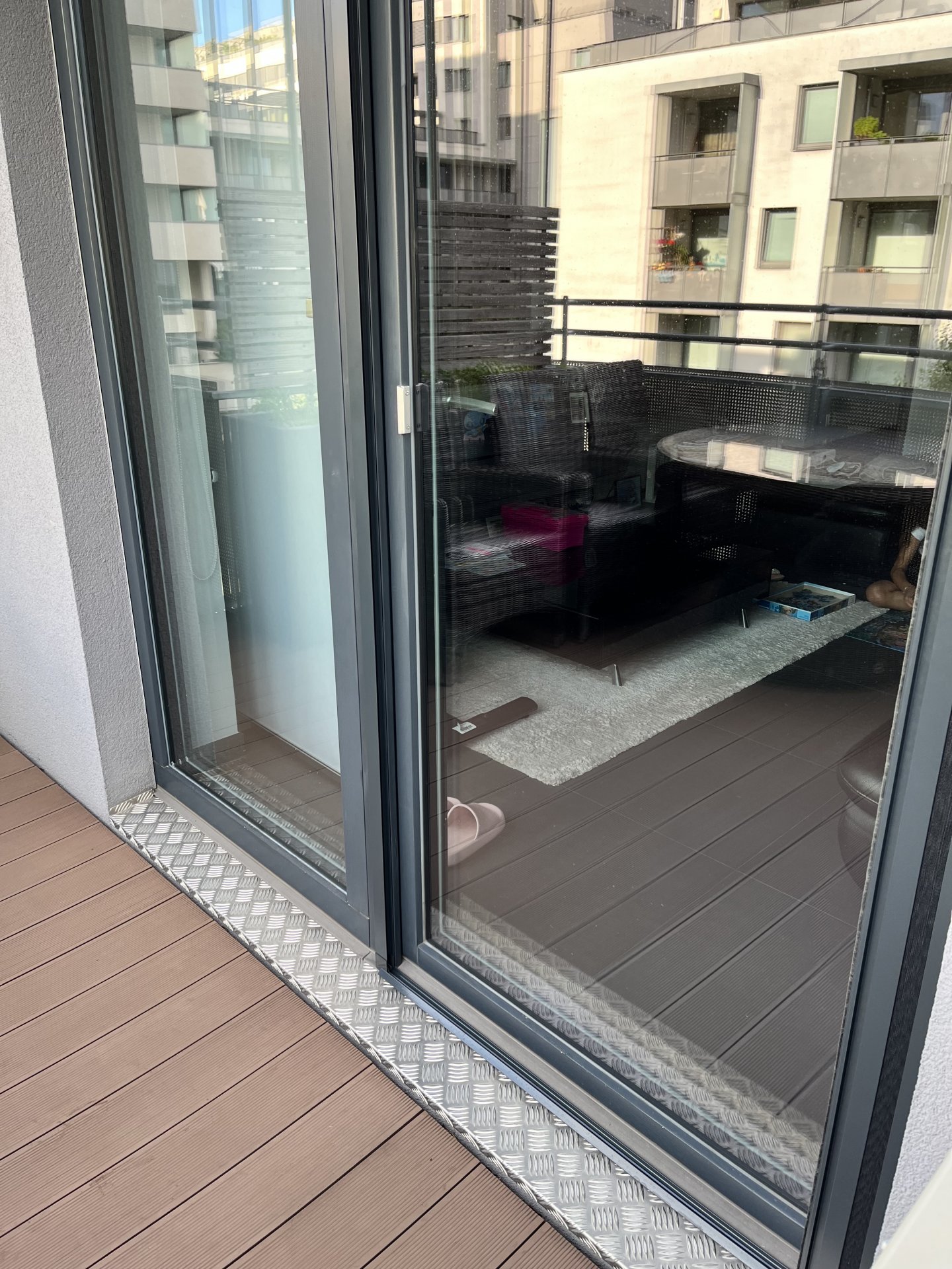

    Nochmal ein Ansichtsbild bei geschlossener Tür von außen bitte.
    Was ist das für ein Profil?
  6. Ef0rce
    Ef0rce
    26.06.2025

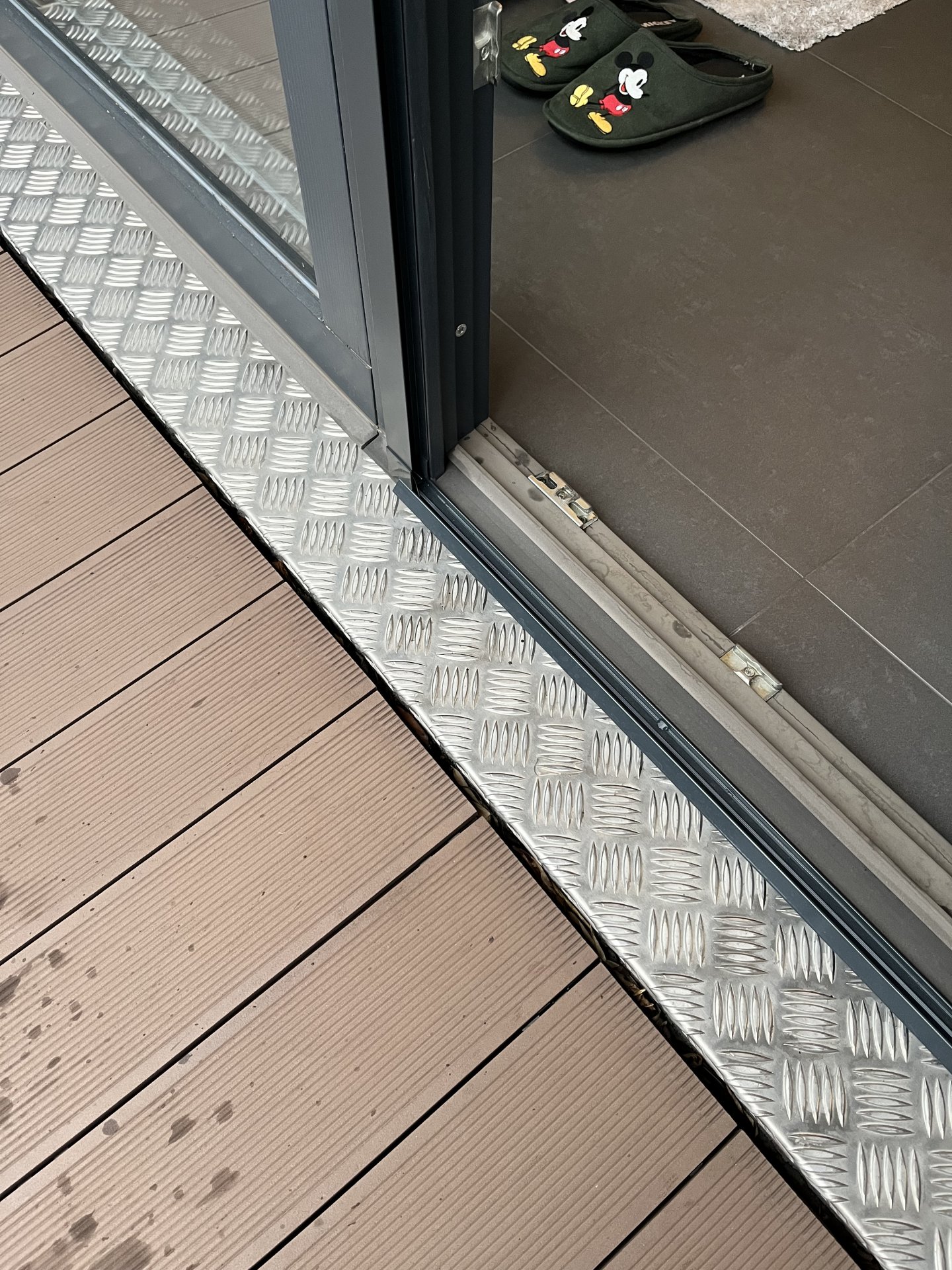

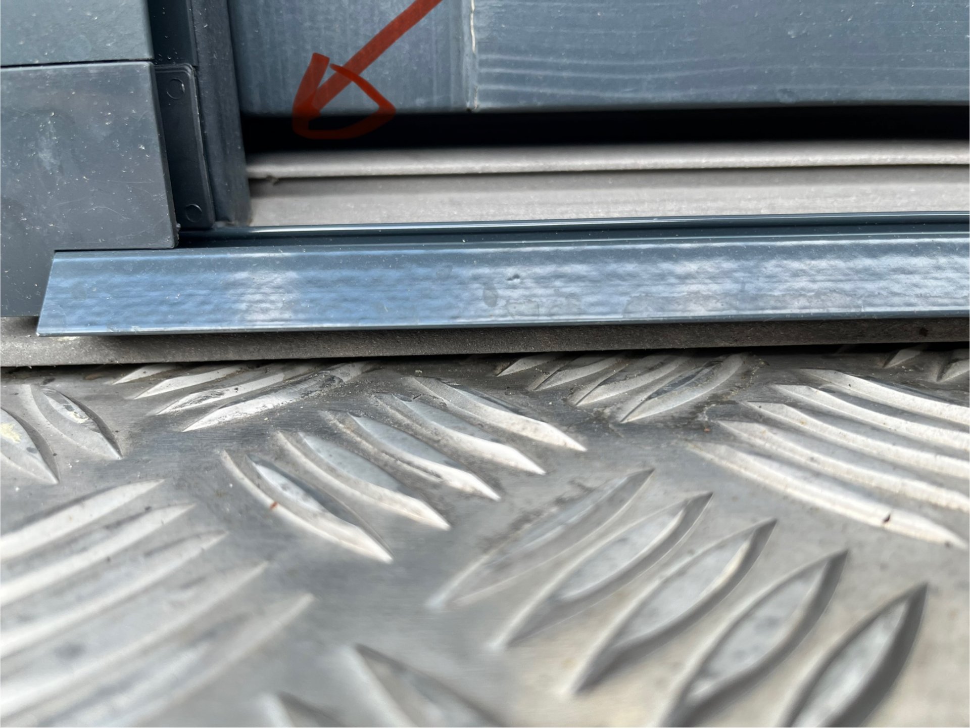

    Das ist nur die Leiste vom Fliegengitter. Das ist allerdings erst seit ein paar Wochen montiert, das Problem mit dem Wasser gibt es aber schon länger.

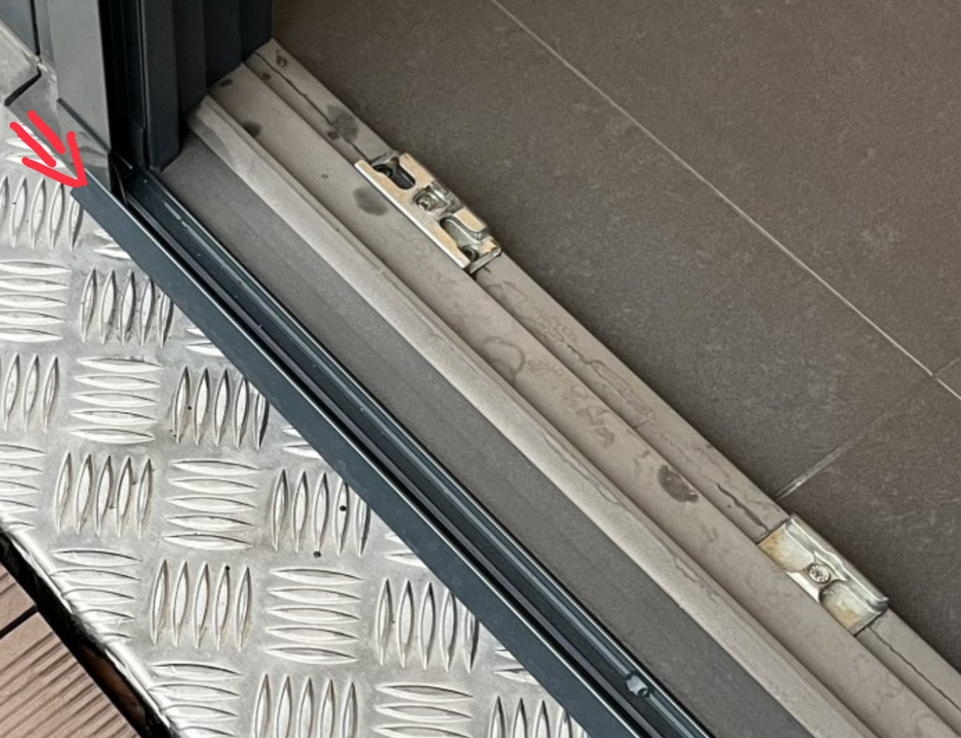

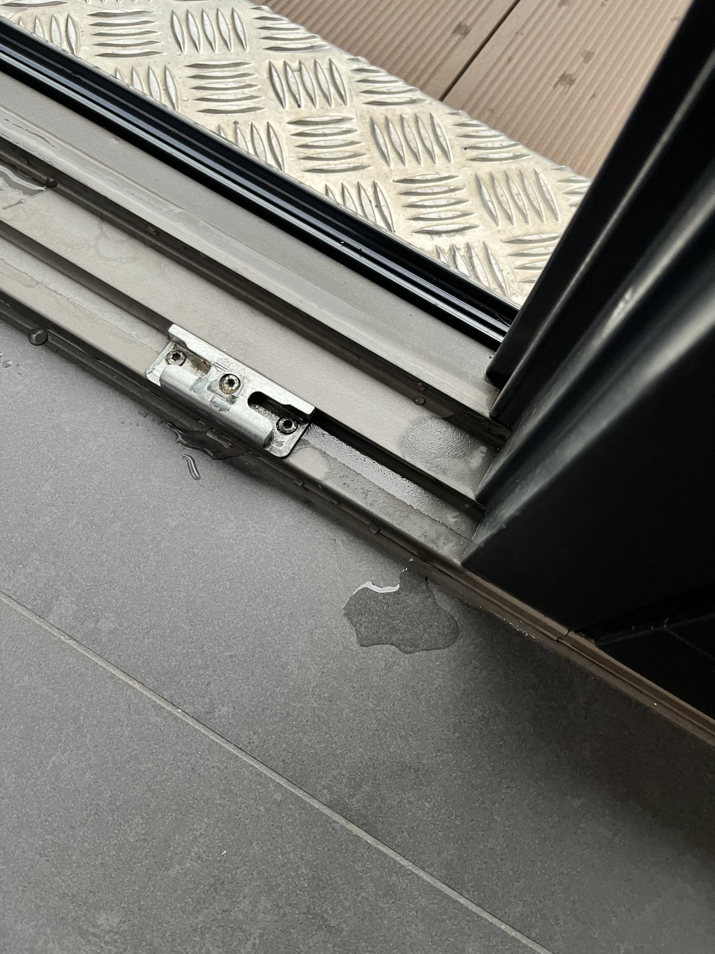

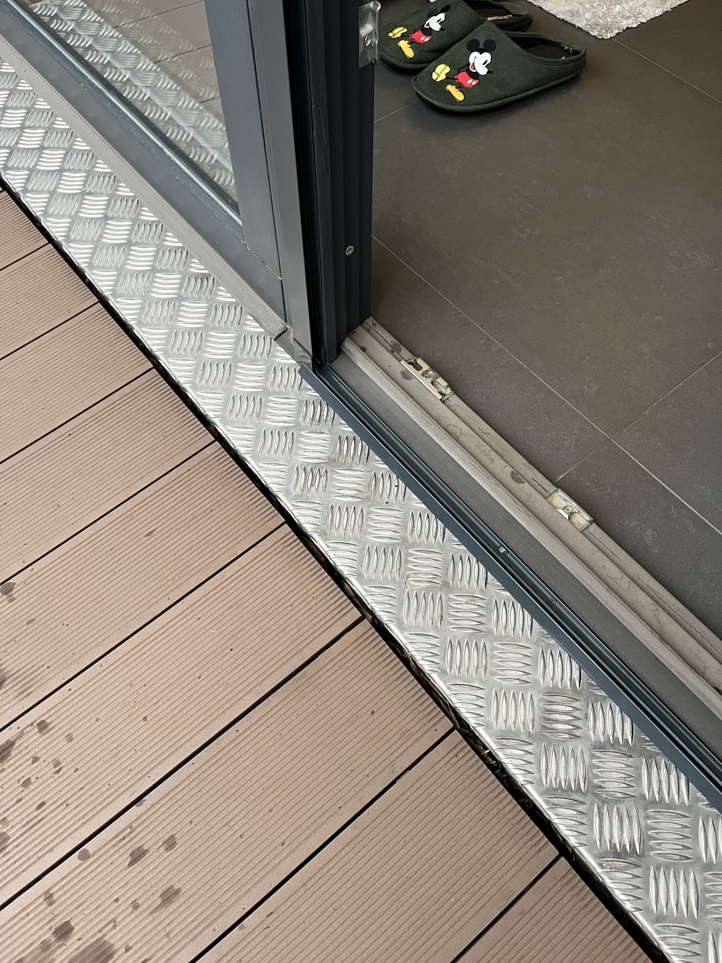

    hier nochmals die Bilder von außen und auch eins von der unterkante vom Fenster. Da wo der Pfeil ist dringt das Wasser meiner Meinung nach ein, sicher bin ich mir nicht

    in welcher Höhe hast du das Wasser gegen die Tür gespritzt? Es ist eine profilierte Schwelle vorhanden, also das Wasser muss rund 13 mm Höhe überwinden; diese Profilierung geht bis an die Außenkante des Elementes.
    Ist die Versiegelung an der Glasscheibe noch ok?

    Ich weiß nicht, ob da geplant wurde, aber das ist ein Planungsfehler!
    Vor der Tür muß ein Rost mit einer 15 cm tiefen Entwässerungsrinne sein. Dann verschwindet alles Wasser und Spritzwasser in der Rinne und wird abgeleitet. Beim Einbau der Tür wäre es schön gewesen, wenn der Handwerker darauf aufmerksam gemacht oder schriftlich Bedenken angemeldet hätte. Der Fehler liegt nicht an der Tür, sondern vor der Tür.

    Nochmal, hast du die Entwässerungsbohrungen geprüft?

    Also entweder hab ich nen totalen Knick in der Optik (will ich natürlich nicht ausschließen), oder das sieht man doch recht eindeutig was passiert:
    1. Auf den Bildern im ersten Post drückts das Wasser ja nicht nur an der Türe, auch unter dem Rahmen durch.

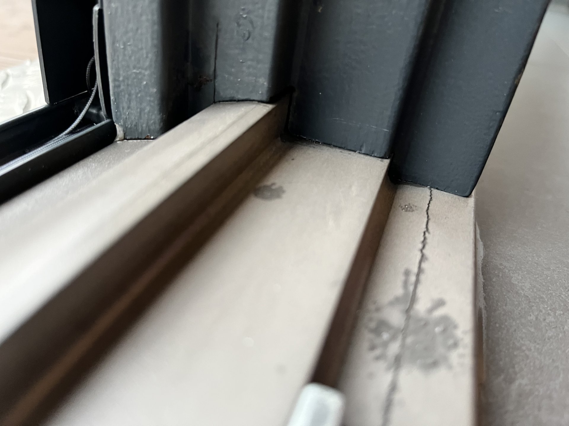

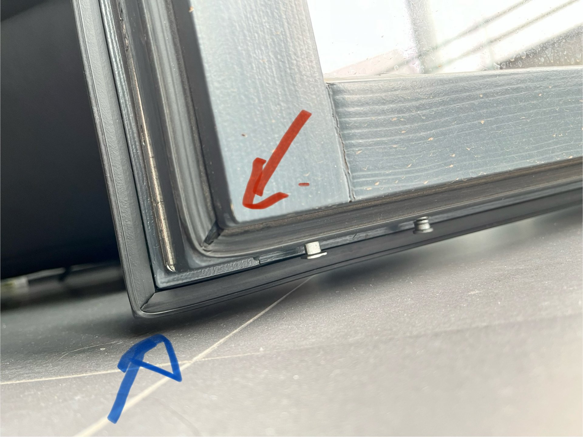

    2. Der Spalt unter der Türe im ersten Bild in Post #6 finde ich schon unverhältnismäßig groß. Ich würde ja wetten, dass das Wasser von der Türe runter läuft irgendwie auf die Profilierte Schwelle tropft und dann aber nicht komplett nach vorne abgeleitet wird, sondern sich unter anderem durch den Rahmen den Weg nach innen sucht.
    Ich würde als allererstes mal, nur um die Theorie zu testen mit einem Dichttape die Ecken zwischen Schwelle und Rahmen (also der eingekreiste Teil ganz oben in Bild 712) provisorisch abdichten und schauen obs besser wird. Wenn ja, dann ggf. mit WENIG Silikon zu machen. Dann wäre es vermutlich auch nicht verkehrt unter der Türe noch irgendwie eine Tropfkante zu schaffen um das abtropfende Wasser weiter nach vorne zu bekommen. Und wie McHanni schon sagte, Dichtungen prüfen ist natürlich auch nie verkehrt. Evtl. reicht es schon aus (11 Jahre ist jetzt noch kein mega Alter) die ordentlich zu pflegen. Also reinigen mit etwas Spüli, trocken reiben und gut trocknen lassen, dann mit Silikonspray einsprühen und das Fenster mind. ne Stunde offen lassen, dass die Dichtungen sich wieder etwas "entspannen" können.

    1) Ich habe gerade festgestellt, dass der Spalt tatsächlich etwas größer als bei den anderen Terassentüren ist. Ich denke, dass lässt sich einstellen in dem man die Tür etwas absenkt? Das Wasser kommt auch wie von dir vermutet genau über diesen Spalt hinein. In diesen Spalt habe ich mit einer Spritze Wasser reingespritzt und da kommt das Wasser auch hinein.
    2) Auf der Unterseite der Türe befindet sich eine Nut, ich denke das ist eine Art Tropfkante.
    3) Entwässerungsrinne: das sieht man am Bild nicht, aber von der Metallschiene sind es noch 20cm bis zum Beton Terassenboden. Die Holzdielen sind darüber verlegt. Das Wasser rinnt hier hinab, eine eigene Entwässerungsrinne gibt es nicht. Stauwasser gibt es somit gar nicht und ist auch bei Starkregen kein Thema. Meiner Meinung nach liegt es nur an dem Spalt.
    4) Entwässerungsbohrungen: da bin ich etwas überfragt, wo sollen sich diese befinden?

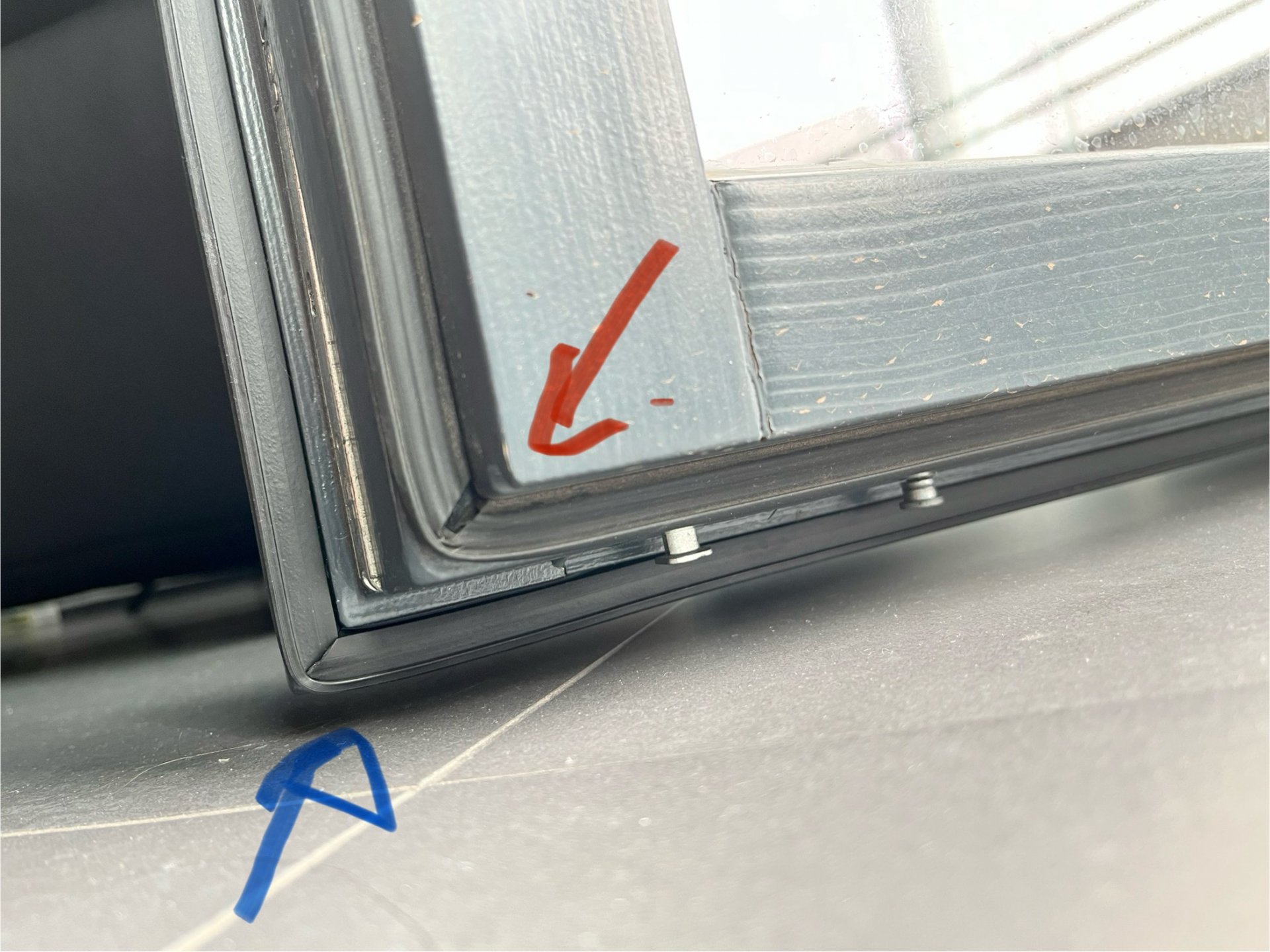

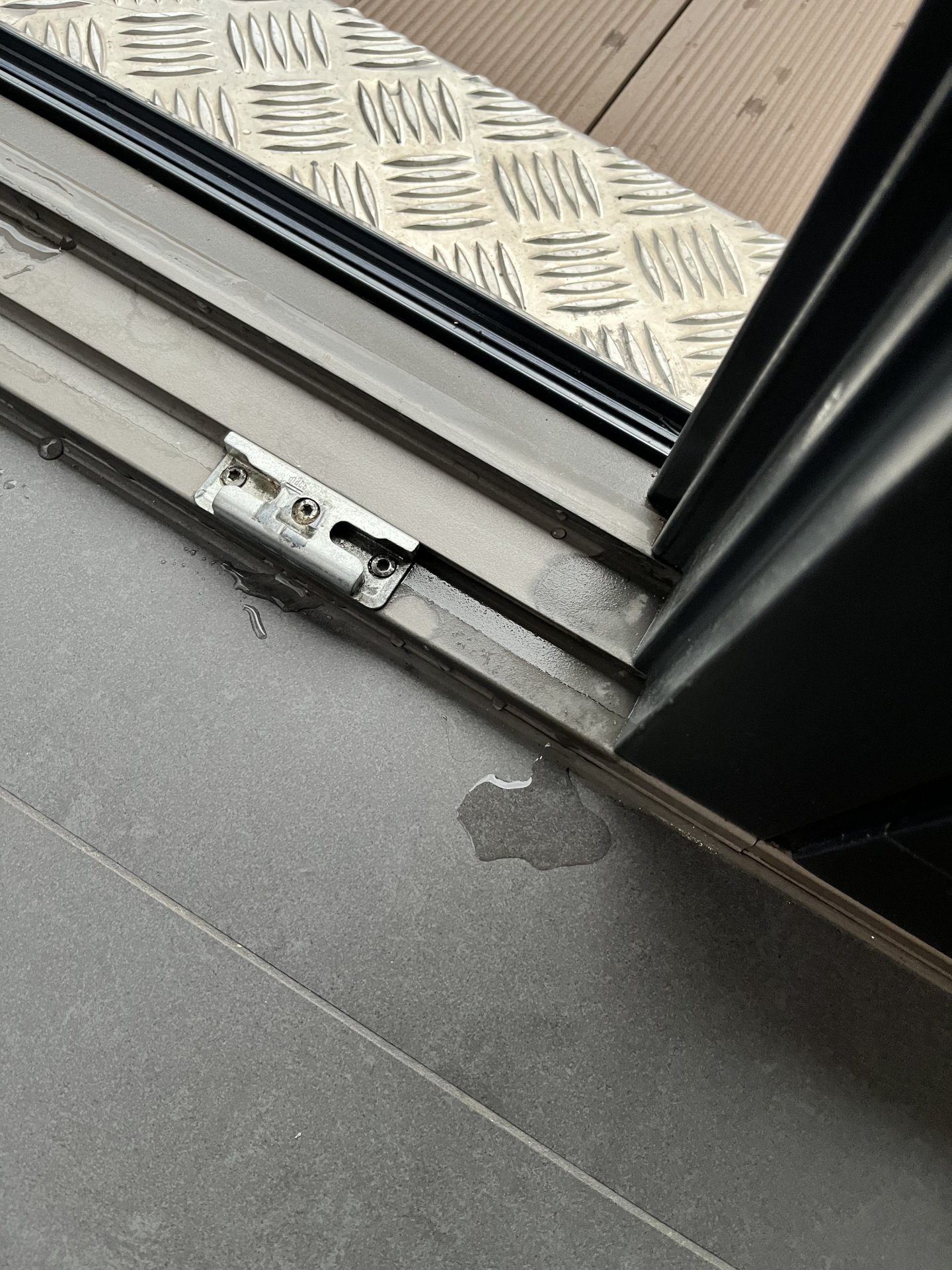

    5) Dichtungen: die Türe hat zwei Dichtungen. eine wurde erst vor 2 Wochen erneuert (blauer Pfeil im Bild). Die zweite Dichtung hat in der Ecke einen "Riss". Eventuell ist das der Übeltäter, weil die Ecke nicht sauber geschnitten wurde (gelber Pfeil)
    Ich werde mal versuchen das Fenster
    A) neu einstellen zu lassen (Fenster absenken damit der Spalt kleiner wird)
    B) etwas Silikon zwischen Rahmen und Schwelle zu verwenden (wie von GreatScout83 vorgeschlagen)
    C) die zweite Dichtung noch erneuern lassen
    Ich hoffe das bringt Besserung.

    Das Wasser in der äußerste Nut muss ablaufen können. Da wird immer Wasser hinkommen. Ich habe aber gerade gesehen das ungefähr in der Mitte des Rahmen eine kleine Kerbe ist, die soll wahrscheinlich der Ablauf sein. Ist aber wahrscheinlich zu wenig, bzw. es läuft nicht alles Wasser raus.

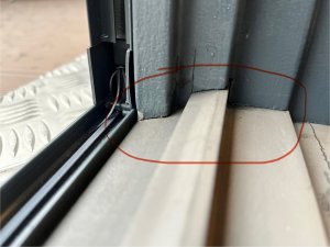

    Ich fasse mal mit meinen Worten zusammen...Rote Schrift Anmerkung/Erklärung/Kommentar/...
    #1 Ef0rce Themenstarter ... Wohnzimmer Terassentüre bei der an der unteren Ecke Wasser ...eintritt....bei starkem Regen
    1 Foto ...0713... Alu Schwelle an Holzfenstertür
    2 Foto....0712...Fliegengitter mini "Staumauer" behindert Wasserbablauf von der Schwelle rest wie vor...
    3 Foto...0704 ... Wasser eintrittsstelle... Tür auf

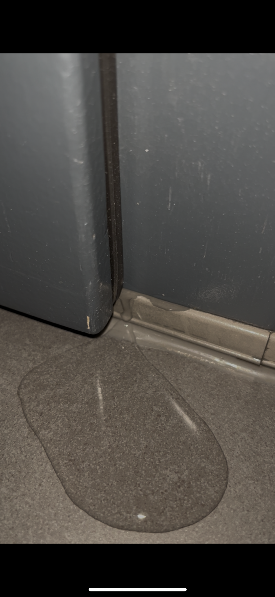

    4 Foto...0714... Wassereintrittsstelle .. Tür zu
    5 Foto ...0715... Tür mit Festverglastem gekoppeltem Seitenteil ... Fliegengittersystem vor Flachschwelle... Riffelblech und Terrasse mit Boden aus WPC (Holz/Kunststoff) Dielen mit Abstand Wasser kann ablaufen.

    6 Foto ...0719... Detail Ecke
    7 Foto...0718... Außen Teil Ansicht (fast) gesamt bereite ... mit Fliegengitter zu.
    8 Foto...0717... wie vor jedoch Fliegengitter auf.
