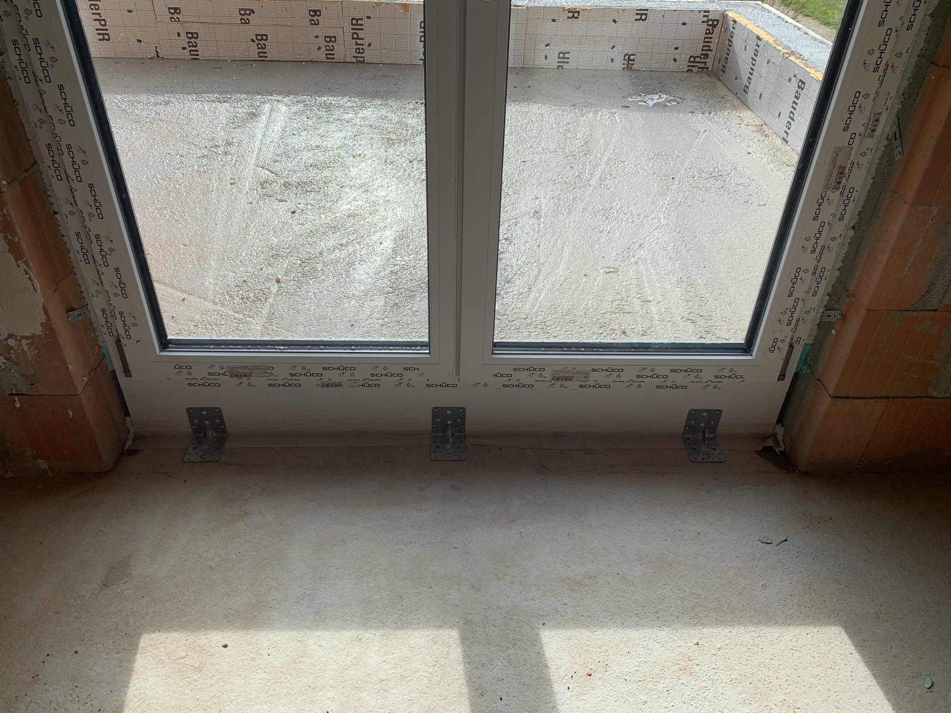

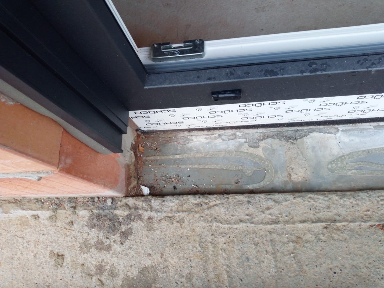

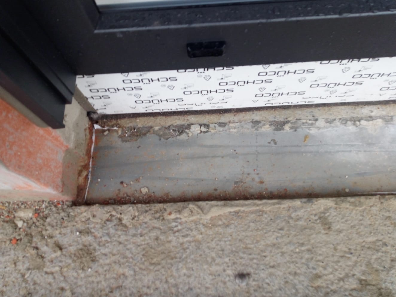

    Hallo zusammen ich möchte gerne den Übergang von Rohbetonbalkon zu Balkontür abdichten,mit was mache ich das am besten?

    Erstmal auffüllen und das gehört da m.E. ein Blech drüber. Mit was wird denn der Balkon belegt?

    FLK oder KMB/ PMBC oder schwarz Bitumen ( das erfordert aber Geschick).... etc Triflex, ICOPAL,Remmers MB 2K, PECIMOR, etc etc

    mit irgendwas zuschmieren natürlich, aber dann was Druckfestes in die Lücke und Blech drüber.

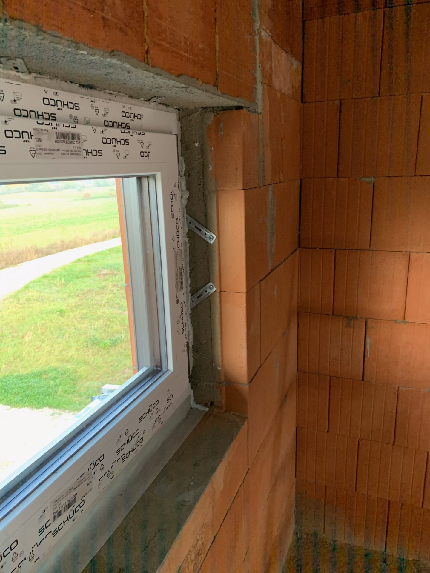

    Erstmal Rolladenschiene wieder abbauen und Fensterelement an Mauerwerk bis 30cm über Terrassenbelag andichten. Unten und seitlich mit Flüssigkunststoff. Seitlich und oben mit diffusionsoffenen Klebeband (z.B. Würth Vario)
    Innen fehlt seitlich auch noch die dampfdichte Abdichtung, da sieht man ja noch überall den Bauschaum!!! Oben sieht man ja nicht.
    Warum macht das denn nicht der Fensterbauer?

    Was da jetzt ne Blechplatte soll erschließt sich mir nicht.

    Diese Empfehlung ist seit über 30 Jahren nicht mehr Stand der Technik.
    Zuerst mal sollte sich das ganze ein Planer anschauen, die Schwellenanschlusshöhe messen und den Schichtenaufbau inkl. aller Details unter Berüücksichtigung der Bauherrenwünsche PLANEN.
    Ich könnte brechen, wenn ich immer wieder erlebe wie blauäugig Bauherren und Handwerker Bäder und Balkone ohne jegliche Werkplanungsdetails fertigpfuschen.
    1. Gefälleestrich oder Gefällespachtel auf der gesamten Fläche aufziehen (Mindestgefälle nach DIN 18531-5 beträgt 1,5% - das sind mind. 1,5 cm pro Meter)
    2. Abdichtung herstellen inkl. aller Randaufkantungen und Eindichtung von Abläufen (mind. 2 Stck).
    3. Schutzschicht evtl. als Dränageschicht
    4. Nutzschichtaufbau
    Schwellendetail der Abdichtung bedarf der besonderen planerischen Berücksichtigung hinsichtrlich Abdichtungshöhe an Schwelle und Leibung, hinsichtlich Trittschutzblech zum Schutz der Abdichtung, hinsichtlich ggf. erforderlicher Dränrinne.

    Erstmal Rolladenschiene wieder abbauen und Fensterelement an Mauerwerk mindestens 15 cm bis über Terrassenbelag andichten.
    Jaja - leidiges Thema - der Fensterbauer kommt mit einem Rahmen wo die Rollladenführungsschiene schon vormontiert ist und baut das ganze Ding in den Rohbau ein. Natürlich traut sich der Abdichter nicht diese Schiene rückzubauen um den Bereich dahinter abzudichten, weil er ja damit in die Gewährleistung des Fensterbauers eingreift. Und der Fensterbuer kommt sicher nicht freiwillig zu einem zweiten Ortstermin um die Schiene zeitweise zu demontieren und nach Sockelabdichtung wieder anzubauen - diese Diskrepanz führt dann regelmäßig zu Pannen beim der Abdichtung dieses Zwickels.

    Mit was sollte ich denn die seitliche Abdichtung machen der Fensterbauer hat bei allen Fenstern nur an der Unterseite ein Klebeband aufgeklebt das scheint richtig zu sein? Das Band sollte ja überputzbar sein oder ?
    Ich mach erstmal winterfest der richtige Belag wir nächstes Jahr gemacht.

    Das gleiche Band wie unten, das kann man überspitzen.
    Aber warum hat denn der Fensterbauer das nicht gemacht???
  17. #17 Fabian Weber, 06.11.2019
    16.314
    6.479
    Sind diese dünnen Laschen eigentlich die primäre Fensterbefestigung? Kommt mir ein bisschen schwachbrüstig vor.

    Nein die Rahmen sind verschraubt mit der Wand.

    Der Sagt die Abdichtung erfolgt mit den Anputzleisten ich kleb jetzt alles mit Contega Solido SL ab und der Putzer kann dann extra noch seine Anputzleisten nehmen.Passt oder? Warum muss das eigentlich verklebt werden mit dem Band? Macht man das immer so?
  20. #20 Fabian Weber, 07.11.2019
    16.314
    6.479
    Ja das macht man immer so. Kleb es nur knapp auf den Rahmen, weil die Anputzleiste nicht gut darauf hält.
