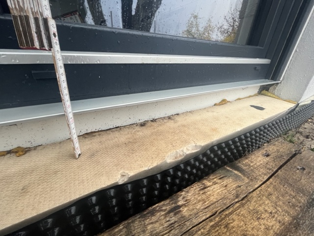

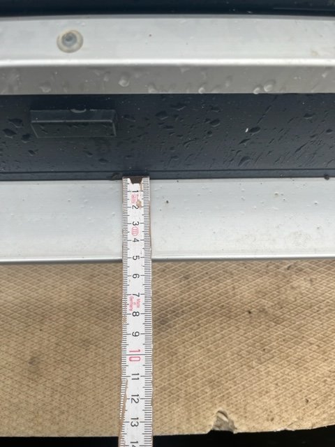

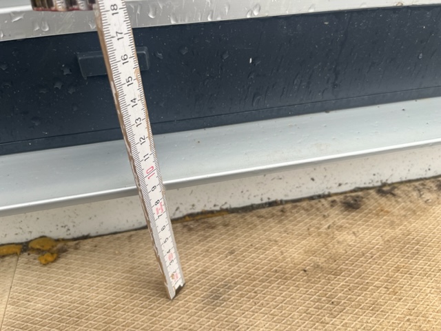

    wir planen gerade die Errichtung unserer Holzterrasse (Lärche) an unserem Neubau. Die gängigen Regeln (15cm oder Rinne) sind bekannt. Allerdings habe ich eine etwas anders geartete Frage. Unsere "Terrassentüren" haben die unten gezeigten Profile außen. Diese sind 5cm ausladend und mit ca. 8,5cm Abstand zur EPS-Dämmung unter den Fenstern montiert.
    Wenn wir nun mit der Decklage der Terrasse ca. 5cm unter dem Profil bleiben, dann ist das ziemlich wackelig und sicher nicht dauerhaft. Wenn ich mit dem Holz direkt dagegen gehen würde, dann könnte u.U. das Holz irgendwann von unten gegen das Profil drücken.
    Wie wird denn normalerweise mit solchen Profilen verfahren? Ich könnte mir z.Bsp. vorstellen den verbleibenden Teil noch mit XPS/EPS zu unterfütten?
    Bei den "normalen" Terrassentüren wird das Profil vielleicht noch halten, bei der Hebeschiebetür ist das aber 3m breit und dort ca. 10cm ausladend.
    Vielen Dank im Voraus!
    PS: Türen sind "korrekt" mit Band + Remmers MB2K eingedichtet, darauf wurde dann das EPS/XPS geklebt. Hinter der Noppenbahn ist auch noch Remmers MB2K, wird noch auf Höhe der Decklage+5cm ergänzt und gestrichen.

    Die Lücke muss erstmal mit Trittfester Dämmung ausgefüllt werden.
