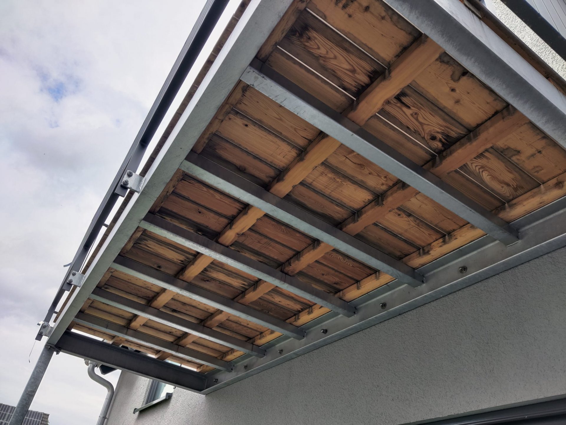

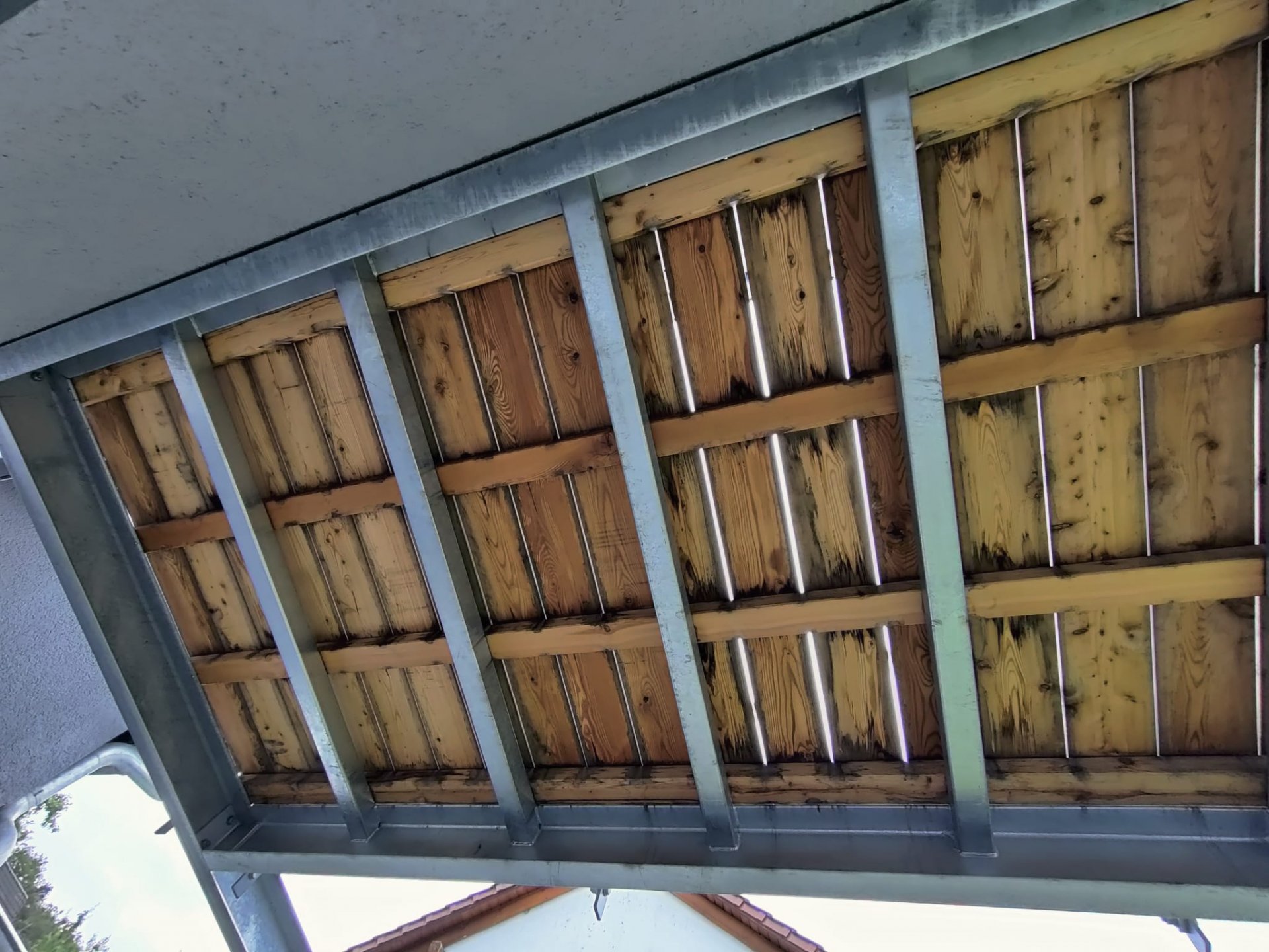

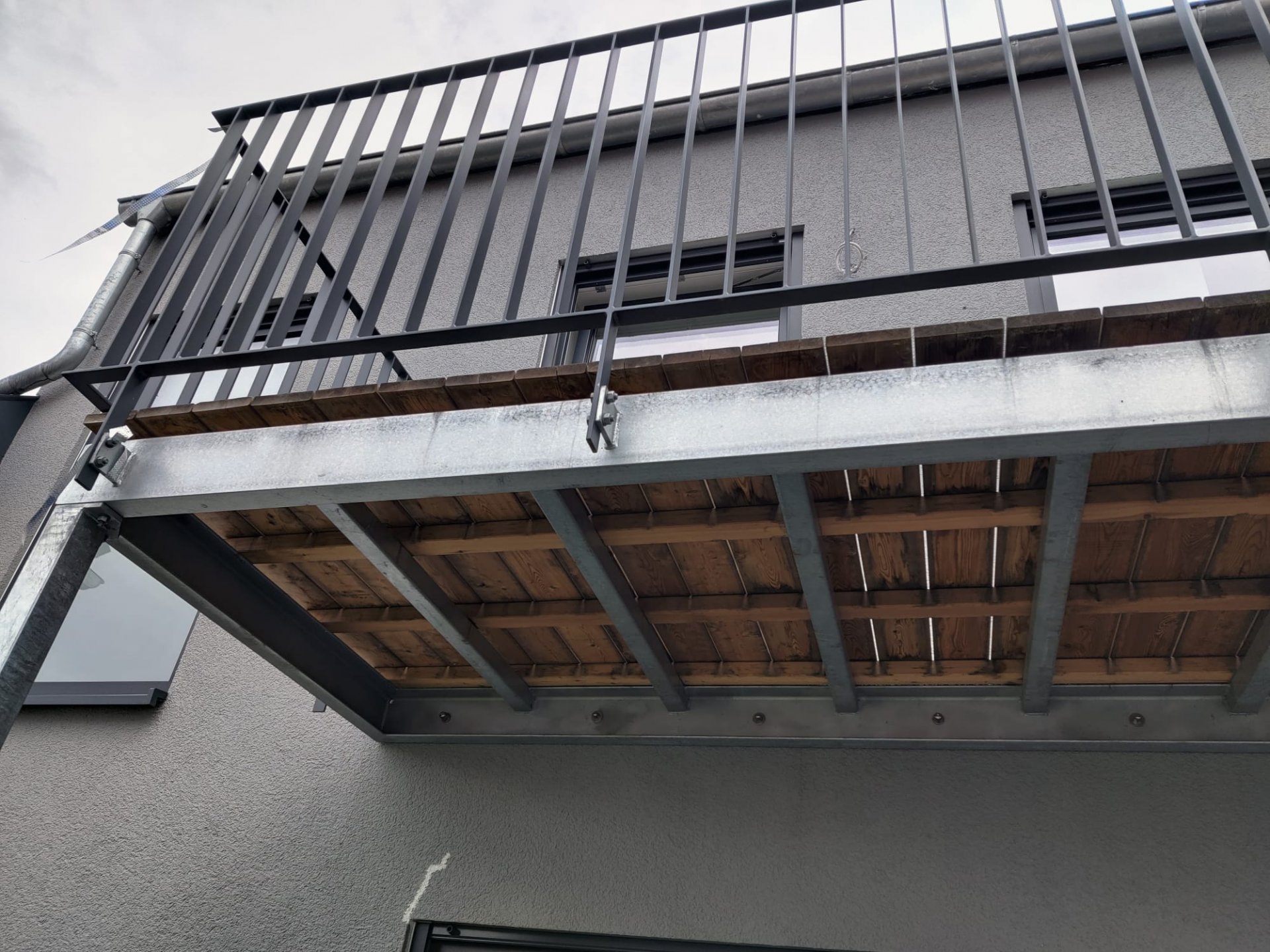

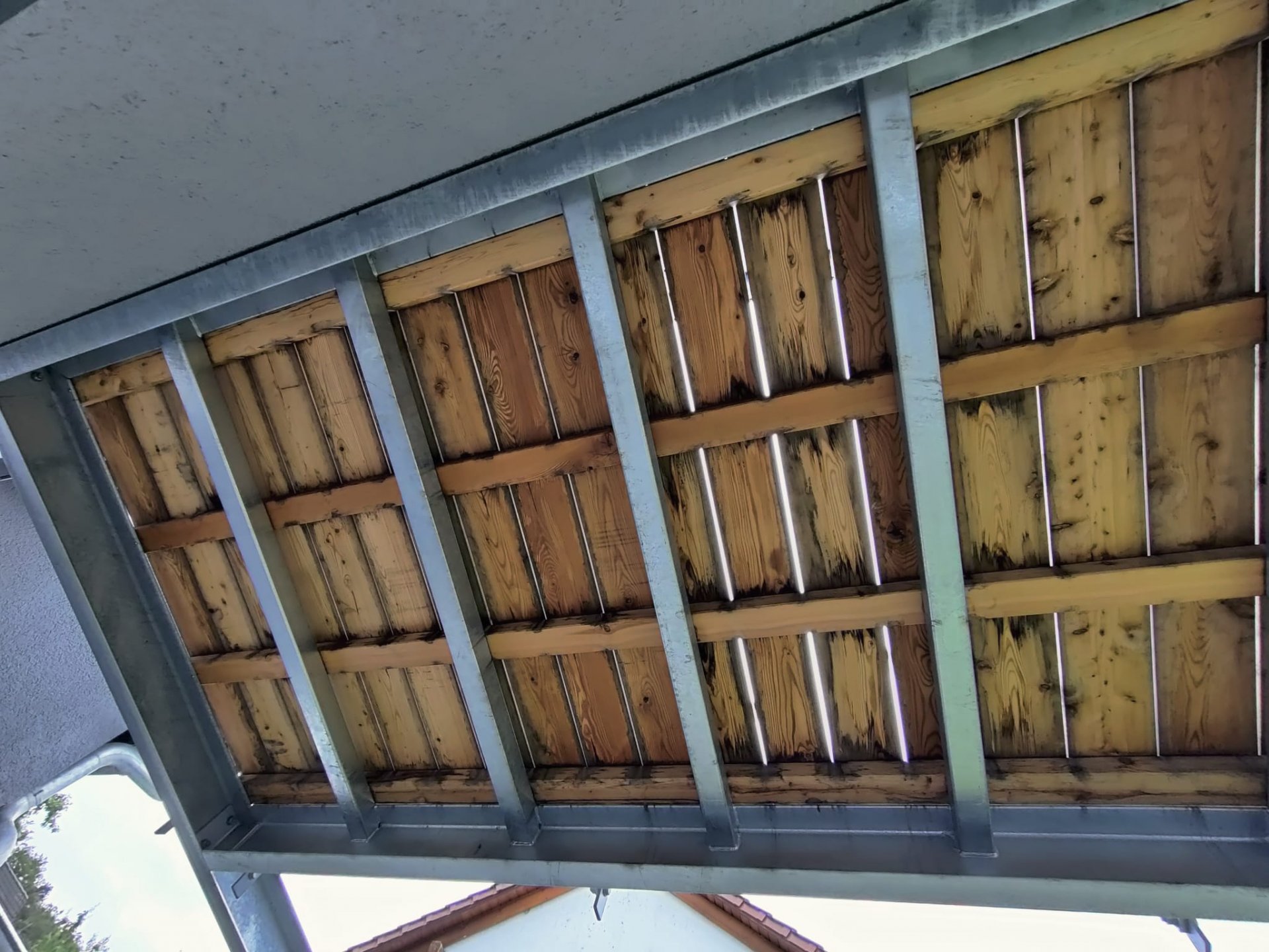

    Wir haben kürzlich einen Stahlbalkon mit Lärchendielen als Bodenbelag bekommen.
    Unter den Dielen sind lediglich die Querstreben aus Stahl angebracht, jedoch keine "Decke" o.ä., sodass bei Regen das Wasser natürlich dazwischen runter tropft. Bilder habe ich angehängt.
    Ich würde nun gerne die Unterseite in irgendeiner Weise (möglichst einfach und kostengünstig) verkleiden, sodass ich darunter möglichst trocken bin.
    Meine erste Idee war:
    Mehrere Trapez- oder Wellbleche überlappend in die Vertiefungen der Stahlträger legen und miteinander verbinden und durch untergelegte Keile an der Hausseite ein Gefälle schaffen, sodass das sich darauf sammelnde Wasser in die andere Richtung abfließen kann.
    Meine Wunschvorstellung zur Befestigung wäre eigentlich, die Bleche mit geeigneten Magneten an den Stahlträgern und Querstreben zu befestigen, sodass ich die Bleche ganz einfach abnehmen und säubern kann. Bliebe nur die Frage der beidseitig magnetischen Magnete...
    Ihr habt sichere bessere Ideen oder Anmerkungen, richtig? :D
    Vielen Dank schonmal für eure Unterstützung!

    Würde mir aus Aluminium eine Wanne schweißen und diese unterhalb anbringen lassen. Diese fängt das Niederschlagswasser auf und über einen Ablauf ("Speier") wird das Wasser abgeleitet. Es werden Systeme vorgestellter Balkone angeboten, die diese Wannen standardmäßig beinhalten.
