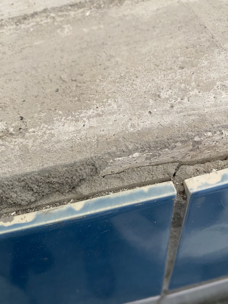

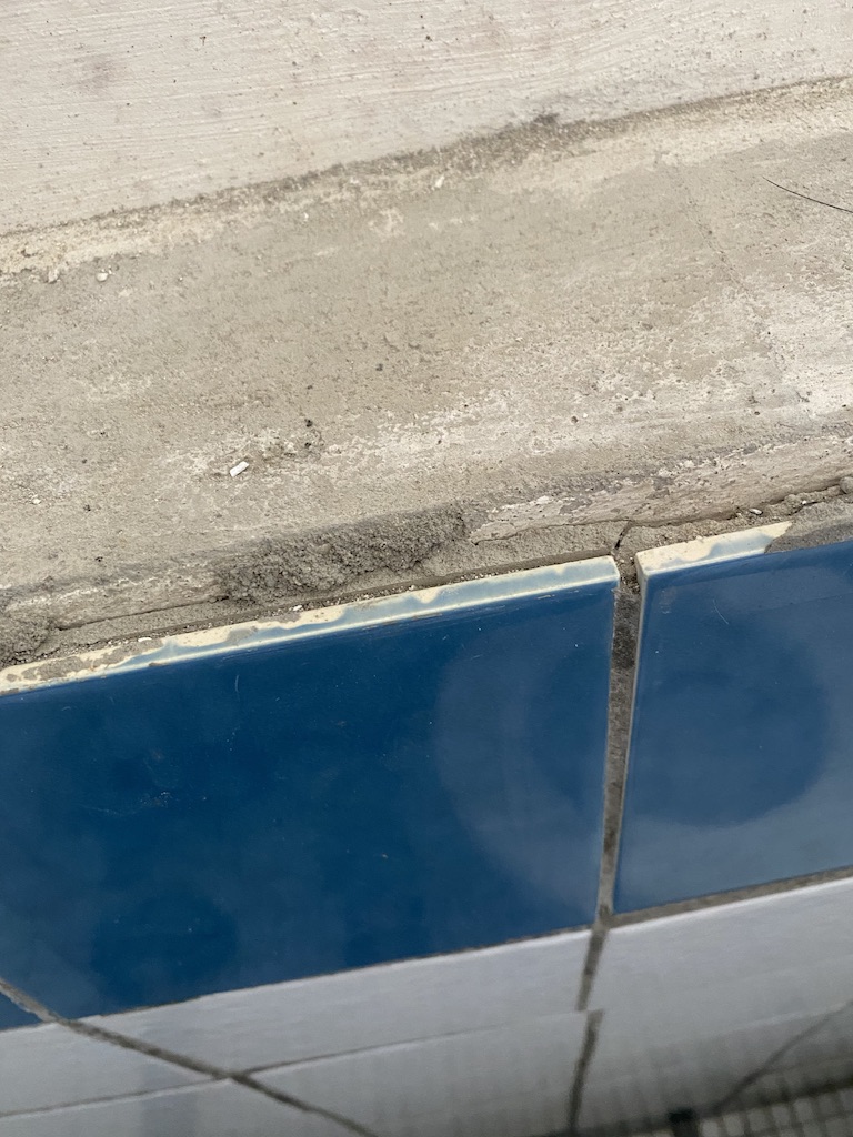

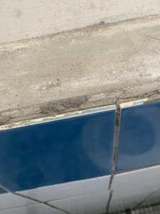

    Hi Zusammen,
    ich habe eine kurze Frage zu einer Toiletten Renovierung. Wir haben im Keller eine alte Toilette, die irgendwann in den 70er,80er renoviert wurde. Mein Problem sind die Fliesen, kann jemand sagen, ob die in einem Mörtelbett liegen oder per Fliesenkleber angebracht wurden?
    Mir gehts um Schadstoffe bzw. Asbest und ob ich hierbei besondere Vorkehrungen treffen sollte. Die Fliesen wurden vom damaligen Hausbesitzer selbst angebracht.
    Ich weiß, dass eine aussagekräftige Antwort nur eine Probe bringt, aber vielleicht kann dennoch jemand was dazu sagen (zumindest zu der Verlegetechnik).
    Vielen Dank und schönen Samstag noch!

    Normaler Fliesenkleber soweit man das auf dem Foto erkennen kann.
    weder Fliesenkleber noch dickbett enthalten normalerweise Gifte (ich denke mal hier ist wieder Asbest Panik )
    runter damit und gut ist (oder einfach so lassen)

    Wie dick ist das Mörtelbett? Kippt die blaue Reihe leicht nach hinten? Ich würde fast vermuten dass die Angesetzt wurden. Schlag einfach mal eine Fliese ab. Müsstest du ja eh wenn du unbedingt eine Probe einschicken willst.

    Hi Simon,
    Würde sagen 2-3 mm. Das wurde damals in Eigenregie gemacht. Also kein Handwerker sondern der Vorbesitzer.
    Es wurden damals wohl auch eher billige Materialien verwendet.
    Sagt sowas irgendwas aus?
  7. #7 simon84, 26.04.2020
    23.486
    7.029
    wenn Du es genau wissen willst musst eine Probe einschicken .
    Ich bin weiterhin der Meinung dass in normalen Fliesen Klebern äußerst selten Asbest ist
