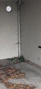

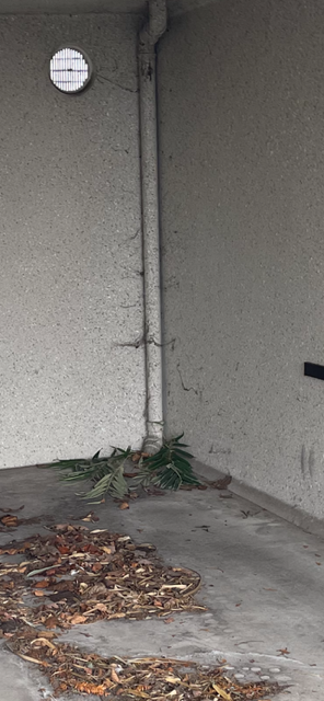

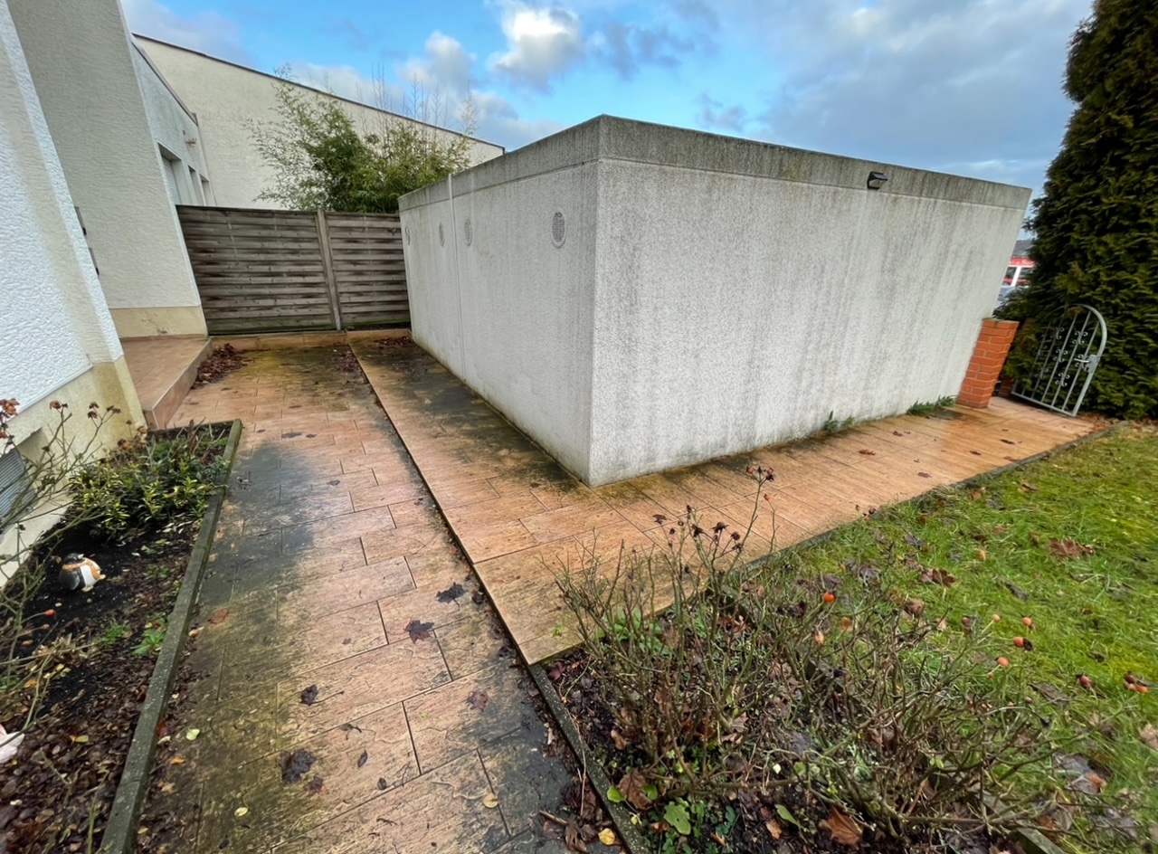

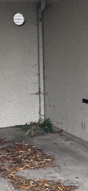

    Das heißt ich muss akzeptieren, dass der Nachbar die nächsten Jahre immer auf mein Grundstück und in die (vermieteten) Garagen geht und da irgendwelche Gifte versprüht? Außerdem muss ich hoffen, dass unterirdisch keine Schäden entstehen? Anbei noch ein Bild. Das Zeug wächst in die Regenrinnen/Fallrohre. Selbst wenn es irgendwann absterben sollte, ist eine Verstopfung vorprogrammiert.

    Ich konstruiere keine Probleme, ich äußere nur Bedenken nach all dem was ich gelesen habe. Ich hoffe doch, dass es nur Bedenken sind. Wenn nichts beschädigt ist und ich zukünftig meine Ruhe hätte, könnten die Rhizome auch im Boden bleiben. Das Problem ist eben nur, dass dies nicht der Fall sein wird und ich hätte gern Gewissheit, dass alles in Ordnung ist.
    Leider weiß ich nicht was für Leitungen dort liegen. Der Bambus war auch nah an meiner Hauswand gepflanzt. Es ist doch nicht auszuschließen, dass er dort auch gegen meine Kellerwände wächst und dort Schäden anrichtet.

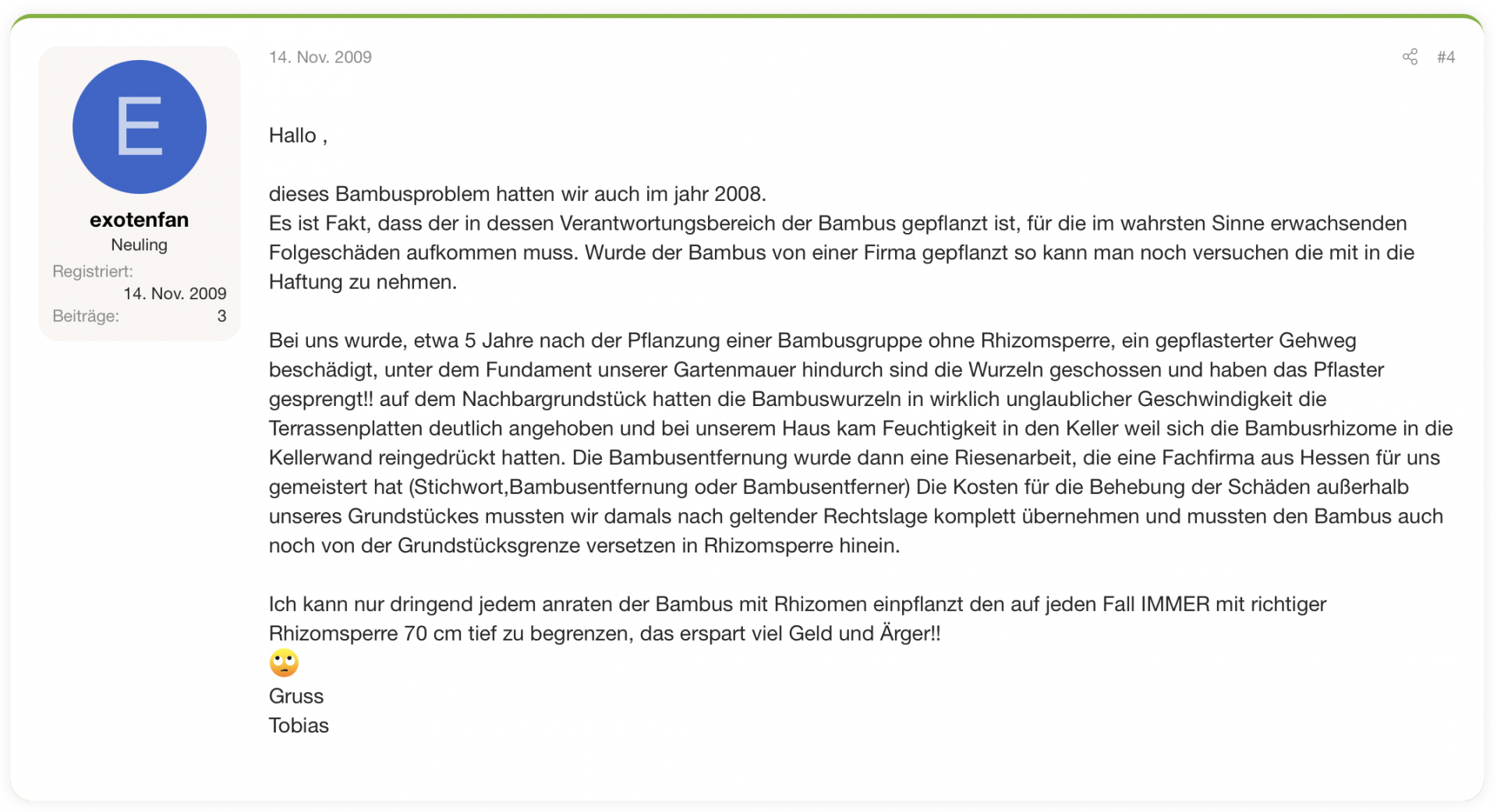

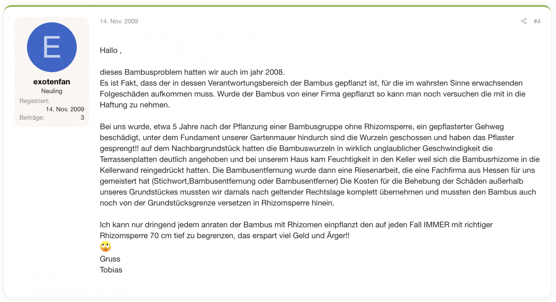

    Anbei ein Beitrag aus einem anderen Forum. Hier musste der Besitzer des Bambus auch sämtliche Kosten übernehmen, da auch Kellerwände beschädigt waren. Der Bambus war nur 5 Jahre gepflanzt. Mein Nachbar hat seinen vor 20 Jahren gepflanzt.

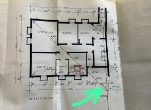

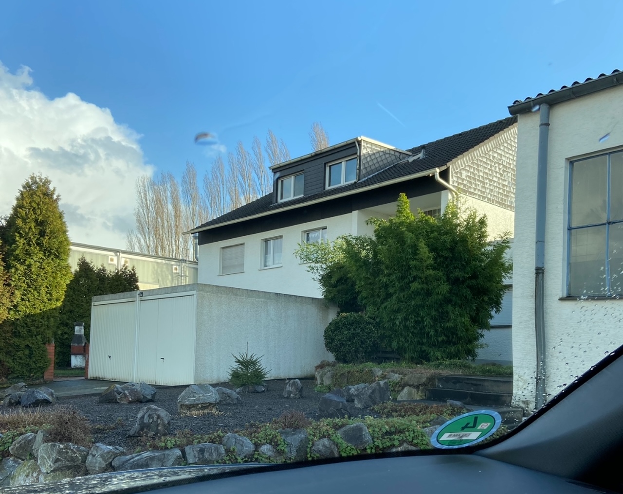

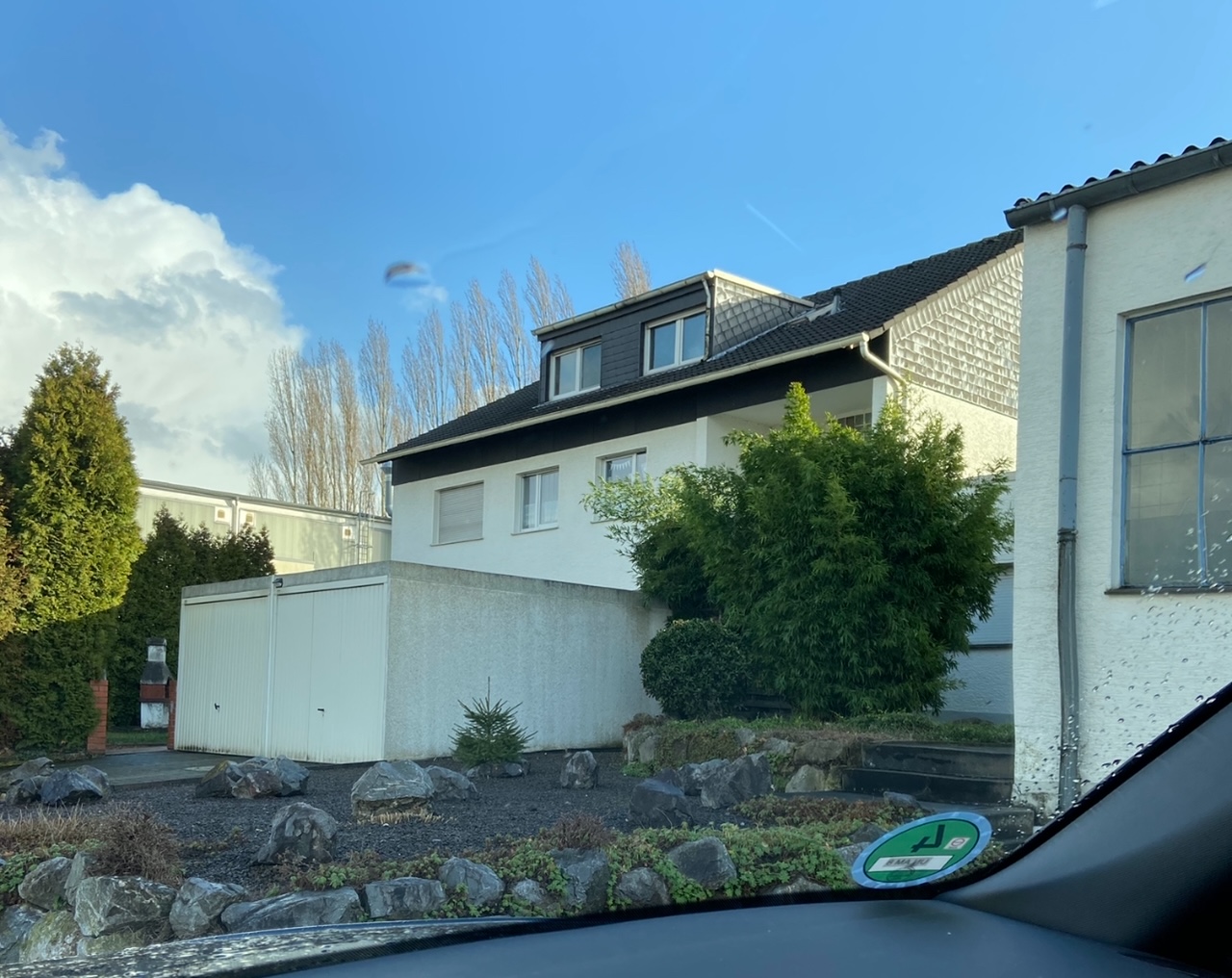

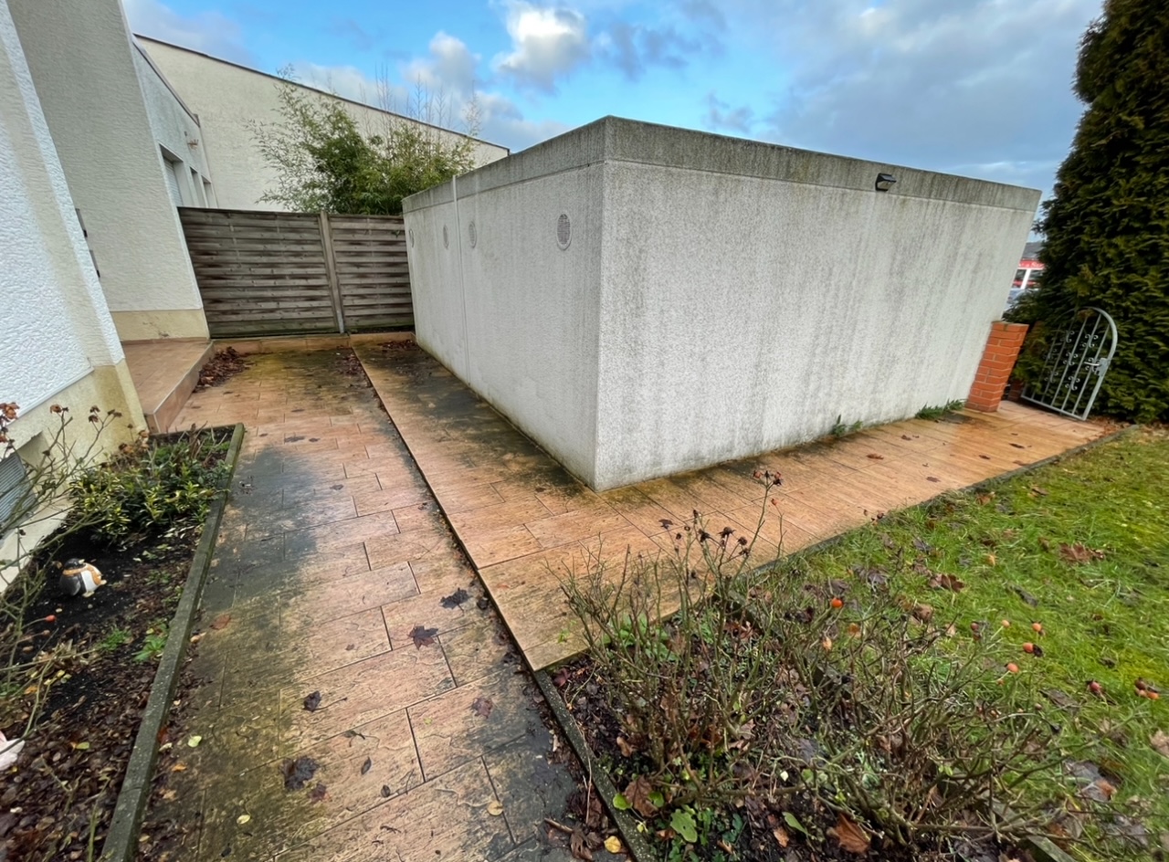

    Ausserdem noch 2 Bilder, auf denen man das ganze evtl. etwas besser siehst. Durch die Gehwege weiß ich ja nicht, was der Bambus da drunter alles veranstaltet.

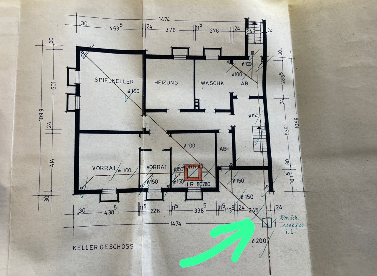

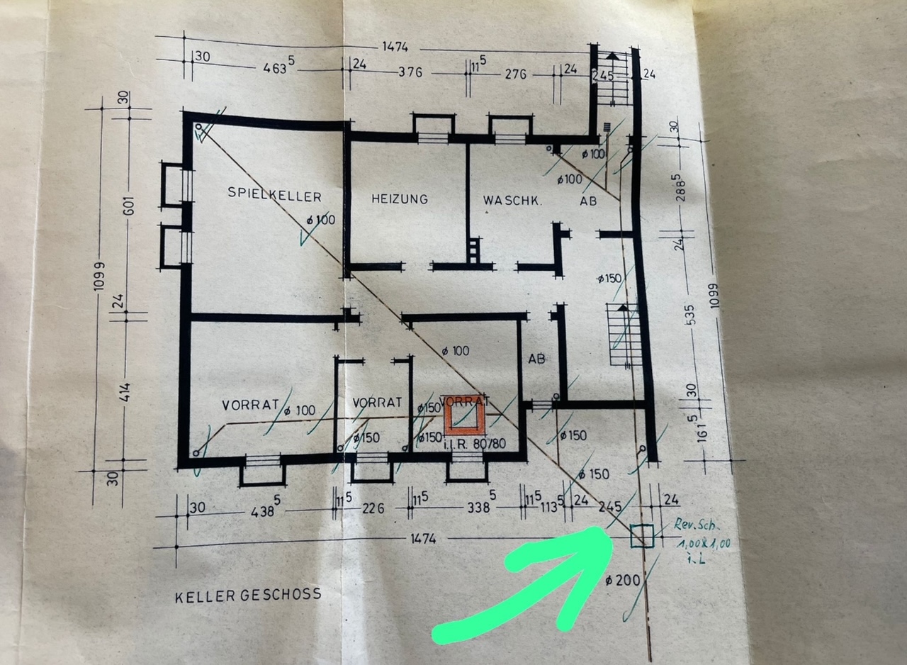

    Du hast sicherlich Recht. Ein Sachverständiger wird noch bestimmt. Ich warte gerade auf Zuleitungspläne der Stadtwerke. Im Archiv der Bauordnung habe ich nichts gefunden, nur dass direkt neben dem Bambus ein Revisionsschacht ist, von dem wohl das Schmutz-/ Abwasser in den Kanal geleitet wird. Ich hoffe, dass dort nichts beschädigt wurde.

    Das ist natürlich großer Mist. Wenn da die Wurzeln reinwachsen und dann die Stadtwerke mal eine Kamerabefahrung machen, dann habt ihr plötzlich Sanierungsauflagen an der Backe an denen euer Nachbar Schuld ist.
