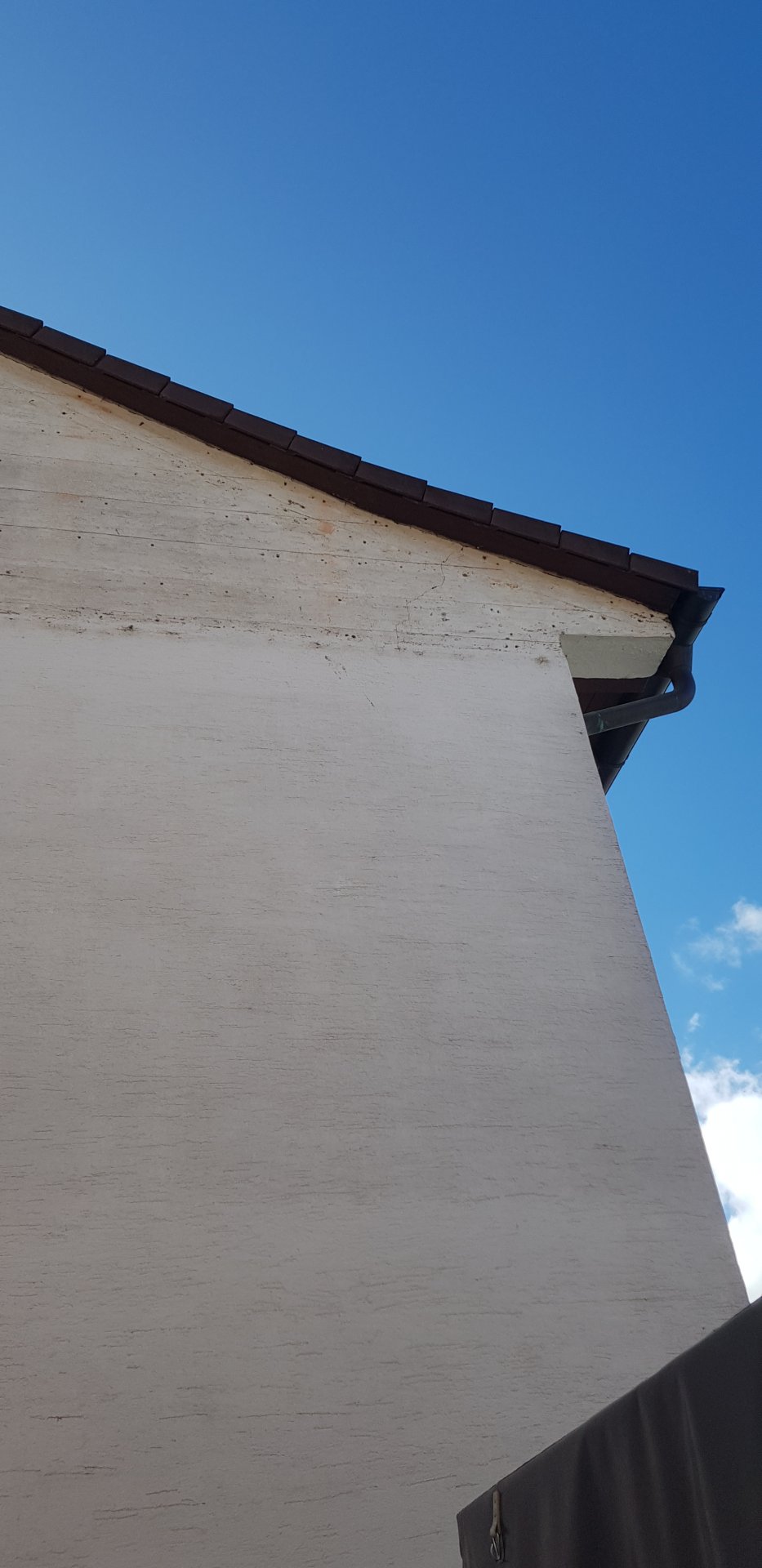

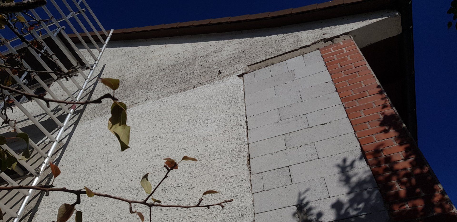

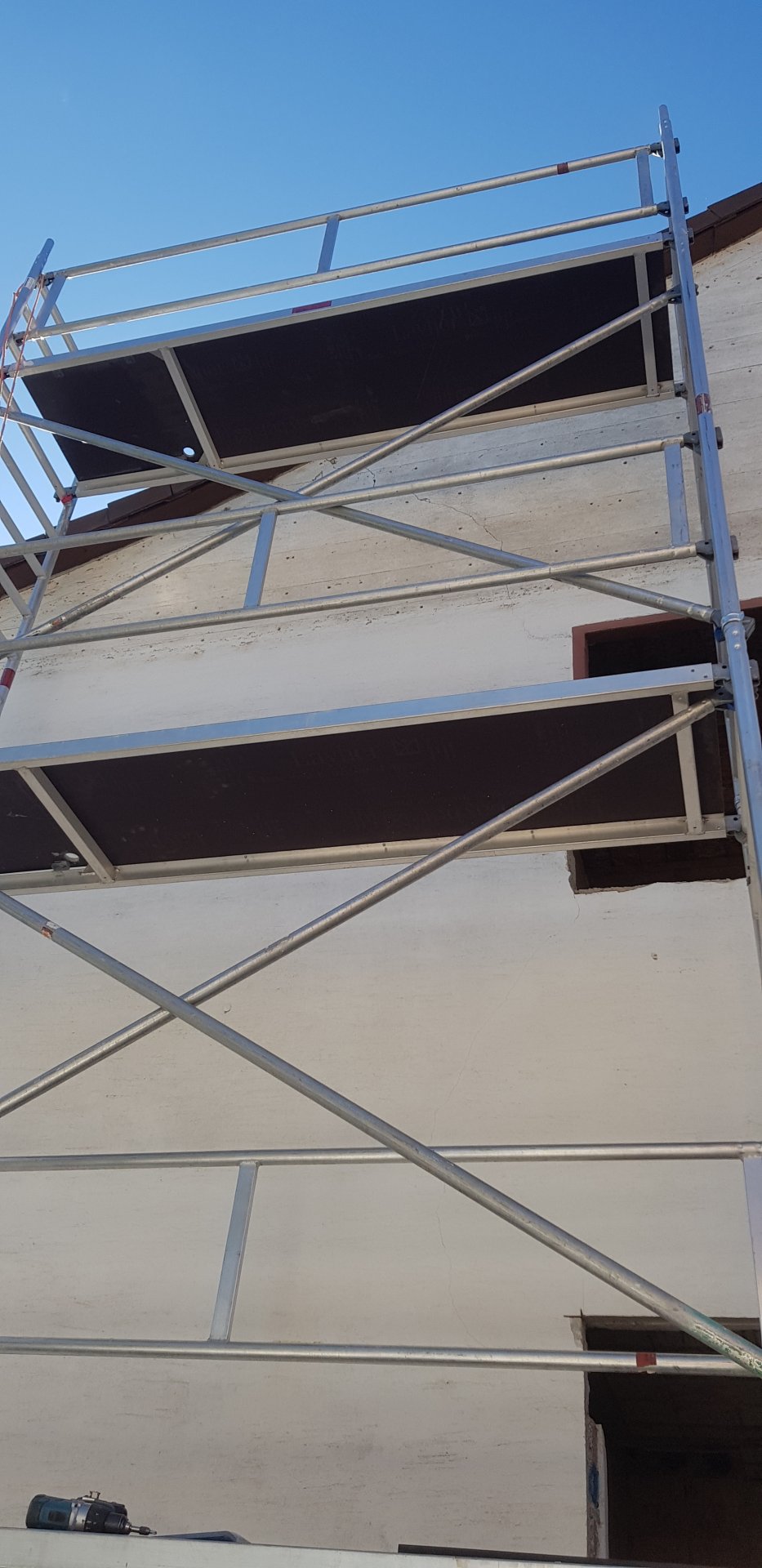

    Ich habe dem Architekten mal die Sachlage geschildert und Bilder geschickt.
    Seiner Meinung nach müssen wir nichts machen.
    Ich sehe das ganze allerdings etwas kritischer und würde hier gerne was machen.
    Kann mir wer einen Statiker oder Architekten empfehlen, der in dem Bereich schonmal was gemacht hat?
    Anbei nochmal ein paar Bilder, hoffe man kann was erkennen mit Zoom.
    Besten Dank

    Dach um einen Ziegel verlängern, rohe Steine verputzen, WDVS ü 6 cm (das entkoppelt) aufbringen, und gut ist
    simon84 und Jo Bauherr gefällt das.

    Wenn sich die Risse nicht verändern gibts üblicherweise keinen Handlungsbedarf.
    Zur Feststellung von Rißbreitenveränderungen können Marker, elektronische Geräte verwendet oder Meßpunkte gesetzt werden.
    Die Risse können ja schon aus der Errichtungszeit stammen oder wurden evt durch nachträgliche Umbauten verursacht
