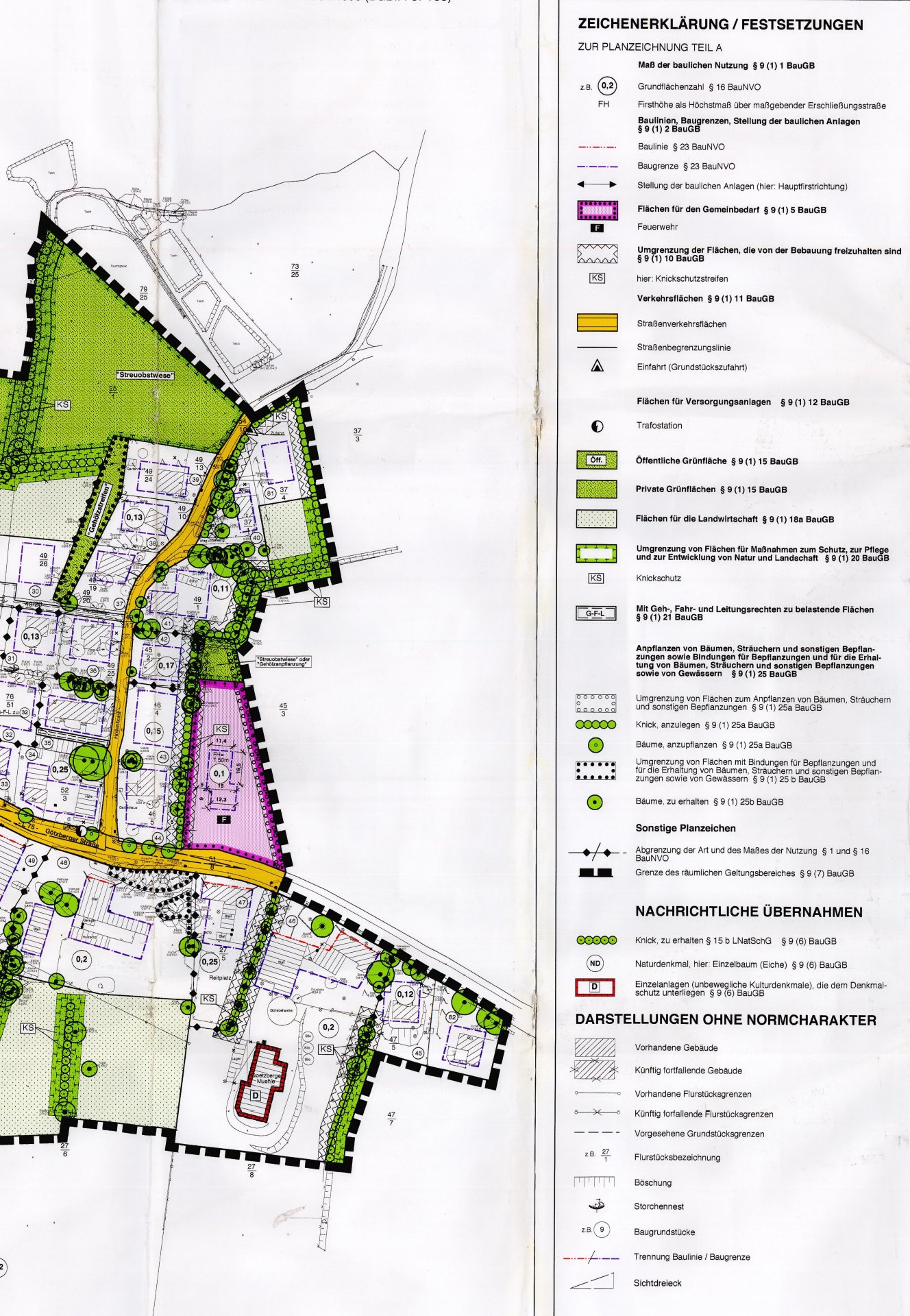

    Wir haben in Schleswig-Holstein ein Grundstück gekauft, bei dem es sich um eine Fläche gemischter Nutzung handelt. Circa 1300qm sind Bauland, circa 1250qm sind als landwirtschaftliche Fläche ausgewiesen. Das Grundstück liegt im Innenbereich des B-Plans und im B-Plan ist diese Trennlinie klar eingezeichnet: die an die Straße grenzende Hälfte des Grundstückes ist Bauland, die hintere Hälfte ist landwirtschaftliche Fläche. Im Grundbuch steht "Landwirtschaftsfläche [neue Zeile] Wohnbaufläche, Straßenname". Soweit so gut. Wir lieben unser Grundstück und könnten damit nicht zufriedener sein.
    Jetzt kommt das ABER: die Bank mit der wir finanzieren würden, verlangt seit einigen Wochen hanebüchene Nachweise darüber, dass es sich um Bauland handelt. Wir haben bereits den Bescheid vom Finanzamt vorgelegt, in dem die Grundsteuer nach den Angaben oben festgelegt und bestätigt wurde. Wir haben eine bemaßte Flurkarte vom Vermessungsbüro vorgelegt, dass vor einigen Jahren dort einige Grenzsteine gesetzt hat, aus der ersichtlich wird wieviel Quadratmeter Bauland es circa sind. Wir haben die Gemeinde kontaktiert und die Forderungen der Bank geschildert (die Bank möchte einen Nachweis der Gemeinde, dass es sich um Bauland handelt) und die Antwort der Gemeinde lautet
    "[...] diese Forderung der Bank ist, wie Sie richtig einschätzen, nicht üblich. Die Gemeinde kann einen entsprechenden ergänzenden Nachweis nicht erbringen. Das rechtsverbindliche Dokument der Gemeinde ist der gültige Bebauungsplan. Dieser liegt Ihnen vor. Darüber hinaus kann ich den Forderungen der Bank leider nicht entsprechen. Die Baulandqualität ist im Bebauungsplan konkret ausgewiesen. Der Wert lässt sich über Bodenrichtwertkarte des Kreis * ermitteln. [...] Fordern Sie eine nochmalige Prüfung, ggf. durch einen anderen Sachbearbeiter bei der Bank ein. Diese Vorgehensweise weist auf Unsicherheit oder Unwissenheit hin."
    Hat irgendjemand hier im Forum eine Ahnung auf welcher Grundlage die Forderung der Bank beruht? Für uns - und anscheinend auch für die Gemeinde - ist dieses Grundstück ganz klar ausgewiesen als anteilig Bauland. Wir verstehen einfach nicht wo da grade salopp gesagt der Pups quer sitzt.

    Ja. Ich ahne, dass es um die Erschließung gehen könnte und es sich bei dem Grundstück nach § 3 Abs. 3 ImmoWertV nur um Rohbauland handelt und gerade nicht um baureifes Land nach § 3 Abs. 4 ImmoWertV.
    Und ich ahne, dass es sich um einen einfachen Bebauungsplan nach § 30 Abs. 3 BauGB handeln könnte, da die Art der baulichen Nutzung aus dem BPlan-Fragment nicht hervorgeht.

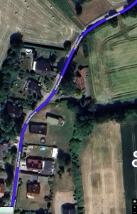

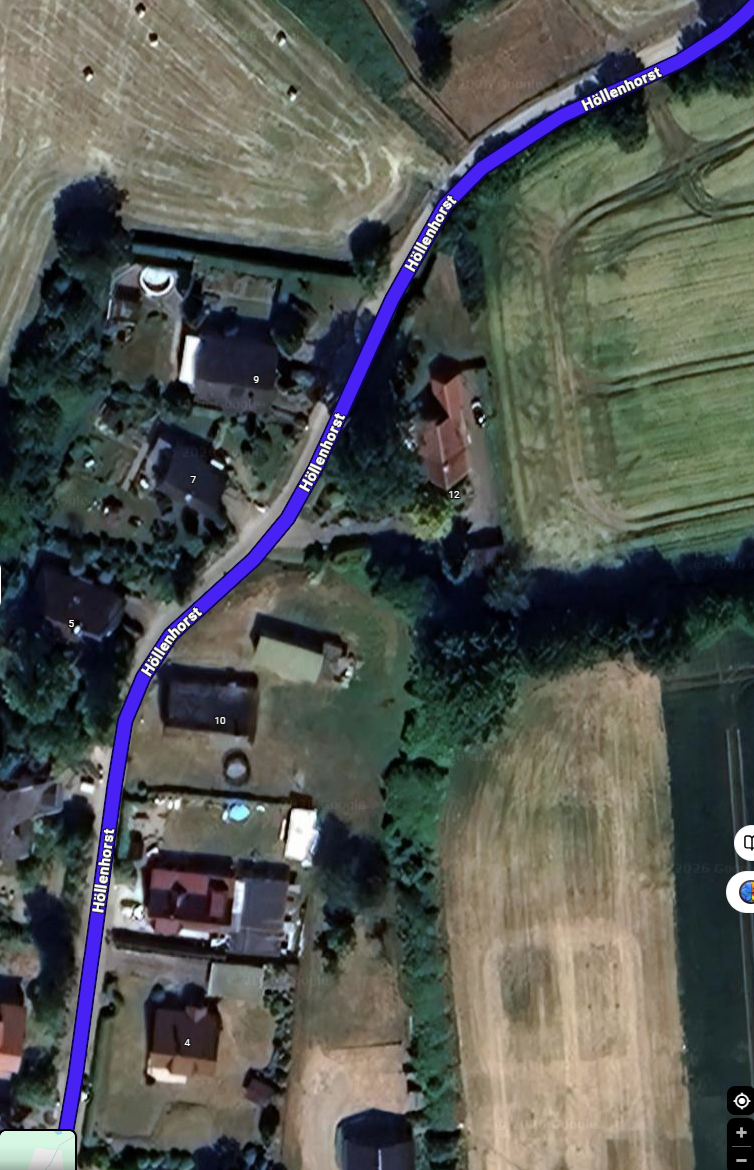

    Vielen Dank für den Input. Wir haben da leider relativ wenig von verstanden und werden versuchen uns dazu zu belesen. Ich habe noch mal einen größeren B-Plan Ausschnitt angehangen. Die vollständige Datei ist leider zu groß, die können wir nicht hochladen. Das Grundstück gilt laut unserer Information als vollständig erschlossen. Alle notwendigen Medien liegen in der Straße an Die Nachbarn nebenan und gegenüber wohnen seit Jahrzehnten in ihren Häusern, es ist ein dörfliches, lange bestehendes Wohngebiet.
    Wie können wir denn rausfinden ob jener § 3 Abs. 3 ImmoWertV für unser Grundstück greift? Und vor allem, wie können wir das ändern? Grundsätzlich können wir jetzt den Finanzierungsberater wechseln und auf eine andere Bank setzen. Aber wenn wir dann wieder das gleiche Problem haben, gewinnen wir damit nichts.
    Noch eine wichtige Info: das Grundstück inklusive Nebenkosten ist bereits vollständig aus Eigenkapital bezahlt. Ein weiterer Grund weshalb wir das Vorgehen der Bank nicht nachvollziehen können.
