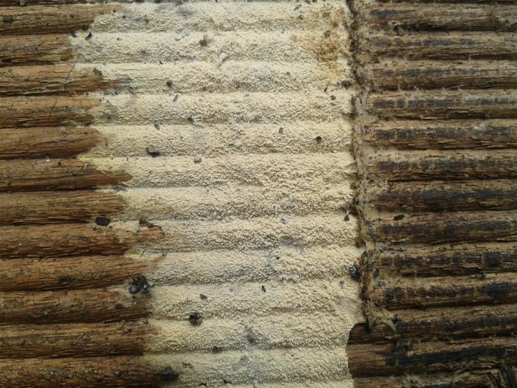

    wir haben ein Haus (Bj. 2000) gekauft mit einer Holzterrasse (aus Bankirai) direkt am Haus aus anliegend. Leider ist die Unterkonstruktion aus Nadelholz und mittlerweile komplett morsch. Das Bangkirai Holz hat an der Unterseite an den Stellen wo es auf der Unterkonstruktion Auflag sowas wie weißen Schimmel. Ist aber nicht morsch. Meine Frage ist, ob ich die Bankirai Dielen weiter verwenden kann oder ob diese entsorgt werden müssen. Ich habe bedenken das ich mir Hausschwamm oder so ins Haus hole. Die neue Unterkonstruktion soll aus WPC werden.

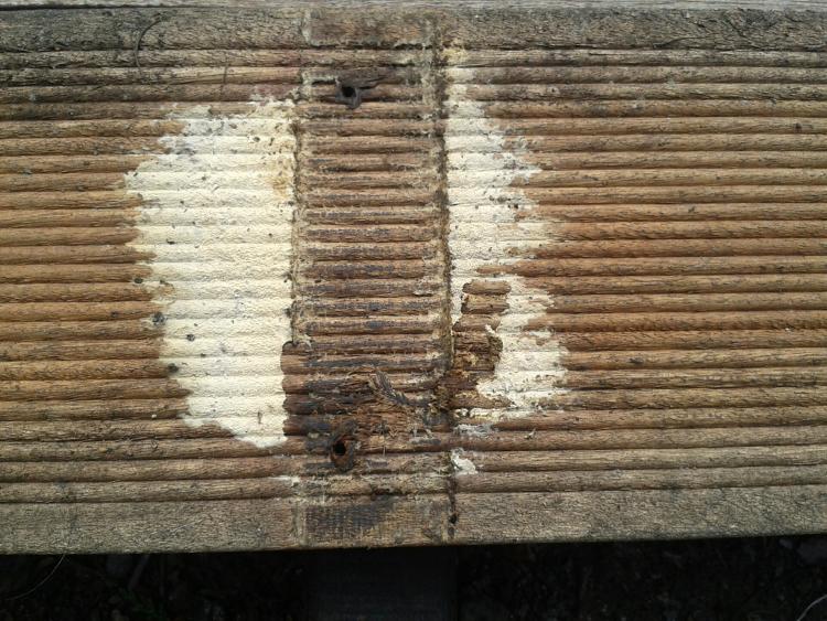

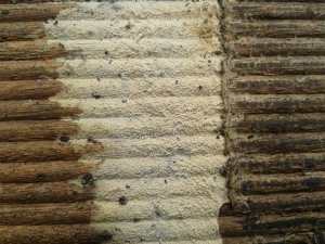

  10. #10 Anubis88, 10.06.2014
    Anubis88
    Anubis88
    15.03.2013
    59
    Elektriker
    Glesenkirchen
    so sehen die Bretter von unten aus.

    Sieht nur oberflächlich aus, aber ohne Garantie. Essig ist keine gute Idee, schadet dem Holz. Wenn der Schimmel größer als eine Handfläche und/oder tief ins Holz eingedrungen ist, Fachfirma oder Entsorgung. Ansonsten:
    Spiritus geht, würde aber erst meine Methode probieren, also trocken gut ausbürsten, dann mit heißem Seifenwasser (Kernseife verwenden) ausbürsten und danach das Holz mit einem Fön erhitzen.
    Alternativ Schimmel mit feuchtem Lappen wegwischen, das Holz mit einem Fön erhitzen, danach gut mit Kernseife einreiben und am nächsten Tag wegpolieren.
    Falls du mit Spiritus arbeiten willst, erst trocken abbürsten, dann erhitzen, warten, danach mit Spiritus einreiben.
    Nach allen Methoden empfiehlt es sich das Holz abzuschleifen und neu einzuölen.
    Das Holz ungefähr so stark erhitzen, dass du gerade noch so hinfassen kannst.
    Atemmaske und Handschuhe solltest du tragen.

    Du hast aber schon registriert, dass es sich um die UNTERSEITE der Bretter handelt (auch wenn die verkehrt herum liegen) und dass die DRAUSSEN liegen? Eigentlich würde hier völlig ausreichen: trocknen lassen, abbürsten, wieder verbauen (diesmal fachgerecht) .... freuen ...
