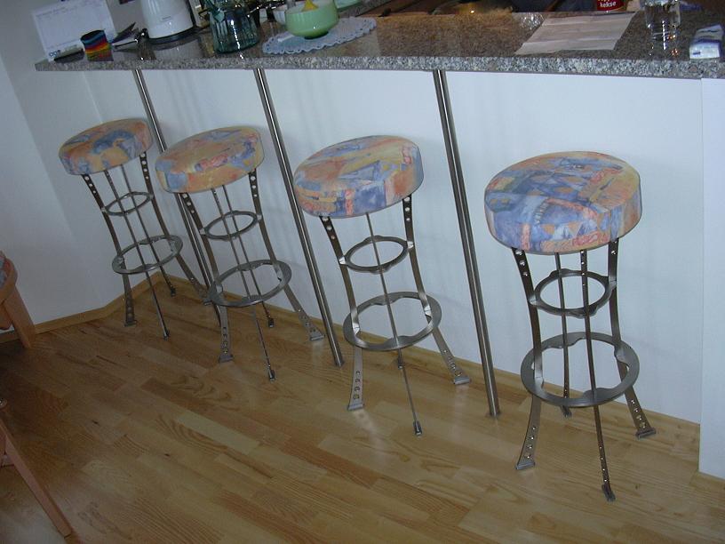

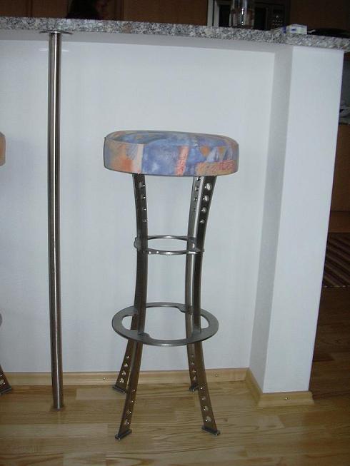

    So, ich will euch jetzt das Ergebnis nicht vorenthalten, seht es euch an.
    Material: Edelstahlblech 6 mm stark, Spanplatte 18mm Bezagen mit schaumgummi und Stoff.
    Edelstahl wurde gestanzt, Lasergeschnitten. Die Kanten wurden Von Hand gereinigt. Beidseitig wurde das Edelstahl mit einem Bürststrich versehen.
    Danach zusammengeschweisst (WIG) und nachpoliert. Die Schweissungen sind so positioniert dass sie unsichtbar sind.
    Arbeitsaufwand incl programmieren pro Stück ca 8 Stunden. Maschinenlaufzeit ca 15 minuten. Jeder Hocker besteht aus 13 Einzelteilen.
    Die Angaben sind alle für das Edelstahlgerüst.
    Danke jedenfalls für eure Hilfe!
    Mfg Mathae

    Wie ist die Kippneigung?

    Hallo Mathae,
    das 6mm Edelstahl-"blech" wurde sicher nur lasergeschnitten. Ist da schon Filz oder Plastik unter den Füßen? Hast du schon einen Belastungstest mit doppelter Last (ca. 200kg) gemacht? Die Füße sehen etwas filigran aus, ein Versagensfall könnte das seitliche Wegbiegen von einem Fuß beim Kippeln auf 2 Füßen sein.
    Ansonsten viel Aufwand und ein super Ergebnis, eine Augenweide für jeden Maschinenbauer. Meinen Glückwunsch zu diesen Einzelstücken, maximum :respekt !
    Jetzt fehlen noch die Karabinerhaken an der Theke zum Einklinken des Gürtels, dann kann die Feier losgehen... :biggthumpup:

    @Shai Hulud:
    Das Edelstahlblech (Blechtafel 2000x1000mm) wurde mit 5mm, 6mm, 9mm, 11mm, 13mm und 15mm gestanzt.
    Die 5 mm wurden da gestanzt wo nur 6mm "Schlitze" gelasert wurden. Auch die Löcher für die Befestigungsschrauben wurden mit 5mm gestanzt. (Wobei das Stanzen mit 5mm laut Maschine nicht zulässig ist, mit Niederhalter ist es doch ohne Werkzeugbruch gegangen.)
    Die Restlichen 6 mm Löcher sind da gestanzt worden wo der Laser "anfangen" soll.
    Die grossen Löcher sind die Löcher, die man in den Füssen noch sieht.
    Unten an den Füssen sond kleine Edelstahlplättchen, 55x20x6mm. Diese sollen die Last etwas verteilen (Aufstandsfläche vergrössern). Untendrauf wurde zum Schutze des Parkettbodens Filz draufgeklebt.
    200kg belastung?
    Da das ganze so aufgebaut ist, dass die einzelnen Teile Formschlüssig sind, und sicherheitshalber dann alles noch geschweisst wurde, ist mit der Belastung von oben nicht so schnell Ende. Das einzige, was gefährlich ist, ist die Verdrehung der Füsse, d.H. wenn man obensitzt und sich dreht wie wenn man auf einem Bürohstuhl sitzt. Dann Federn die Füsse etwas, der gefährliche Punkt auf Knickung ist da wo der Fuss in dem Ring drinnensteckt wo sozusagen man die Füsse draufstellt. Dort wurde allerdings ausgerechnet, dass der Fuss erst ab einer Kraft von ca 50kg knicken anfängt. Das ganze dann mal 4 und gut is:-)
    Das heisst, ein 200kg schwerer Mann sich draufsetzen und dann noch DREHEN müsste.....eher unwahrscheinlich.
    Wenn Sie wollen, kann ich auch noch Detailaufnamen machen, damit man sich das alles besser vorstellen kann.
    Gemacht wurde das Ganze von mir und meinem Vater, dieser arbeitet in einer Aufzugbaufirma als Maschinenbauingenieur.(Daher auch der zugang zu der Laserschneid- und Stanzmaschine) Die schleif und Polierarbeiten wurden von Mir, einem Vater, meiner Frau und einem Freund von mir durchgeführt.
    Freut mich dass euch das auch gefällt!
    Mfg Mathae

    ach so du meinst sozusagen Stuhlreiten? Sollte eigentlich nichts passieren ausser dass dann unten die Kante trotz Filz in den Parkettboden drückt....und dann gnade Gott dem Stuhlreiter......
    aber ich werds trotzdem Probieren mit einem Holz darunter...
