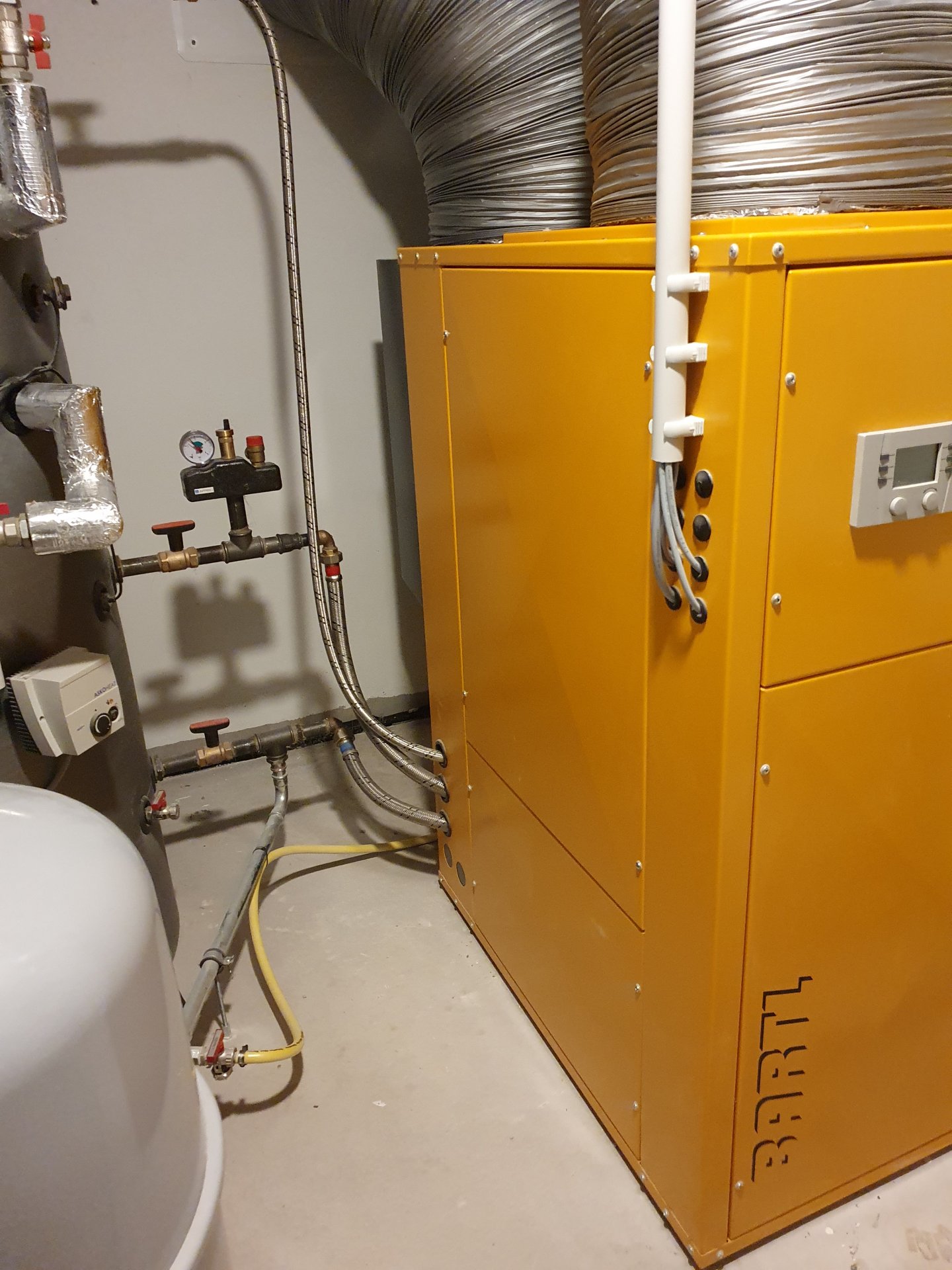

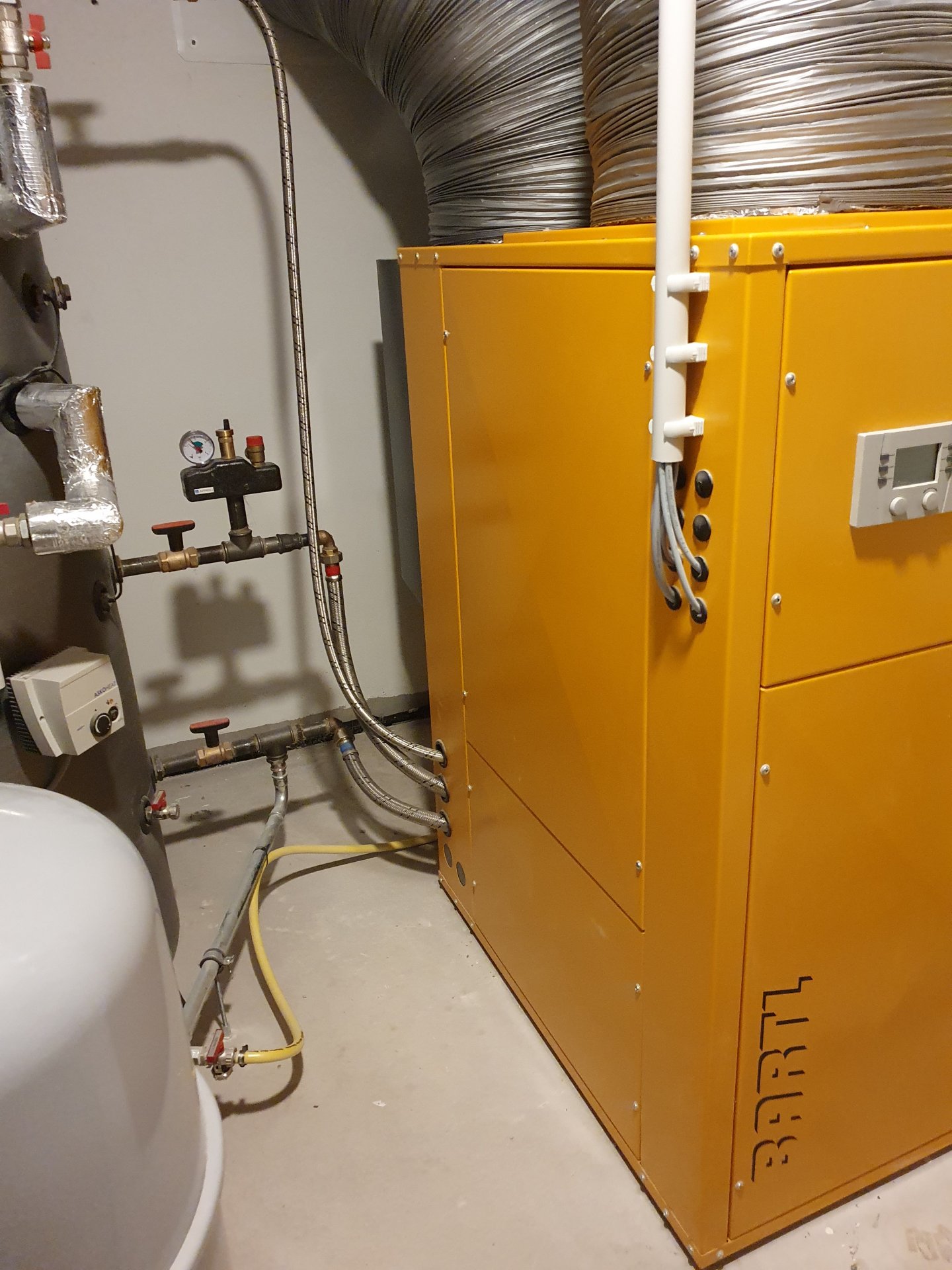

    Bei unserer Wärmepumpe ist schon mehrmals Wasser aus dem Gehäuse augelaufen.
    Es wurde nie eine Störmeldung angezeigt. Scheint wohl ein Mangel am Gerät zu sein?
    Dadurch wurde die Trittschalldämumg im UG durchnässt.
    Bartl bietet als Abhilfe einen Wassserstandssensor an.
    Das hilft uns nicht, da wir nicht ständig im Keller neben der Heizung stehen.
    Hat jemand das gleiche Problem? Wie wurde es gelöst?

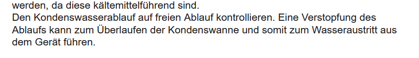

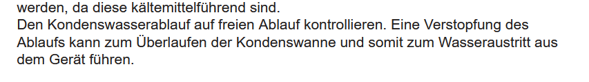

    "Wasser aus dem Gehäuse" kann ein Defekt am wasserführenden System sein oder abtauendes Kondensat. Das muss zuerst geklärt sein.
    Kondensat fällt bestimmungsgemäß an und muss abgeführt werden. Da nützt auch kein Wasserwarner etwas. Der kann Dich nur zum Aufwischen rufen...

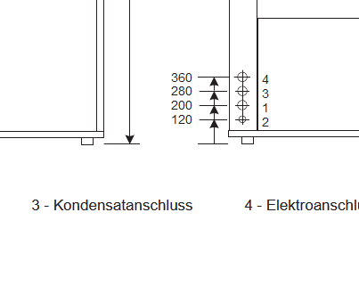

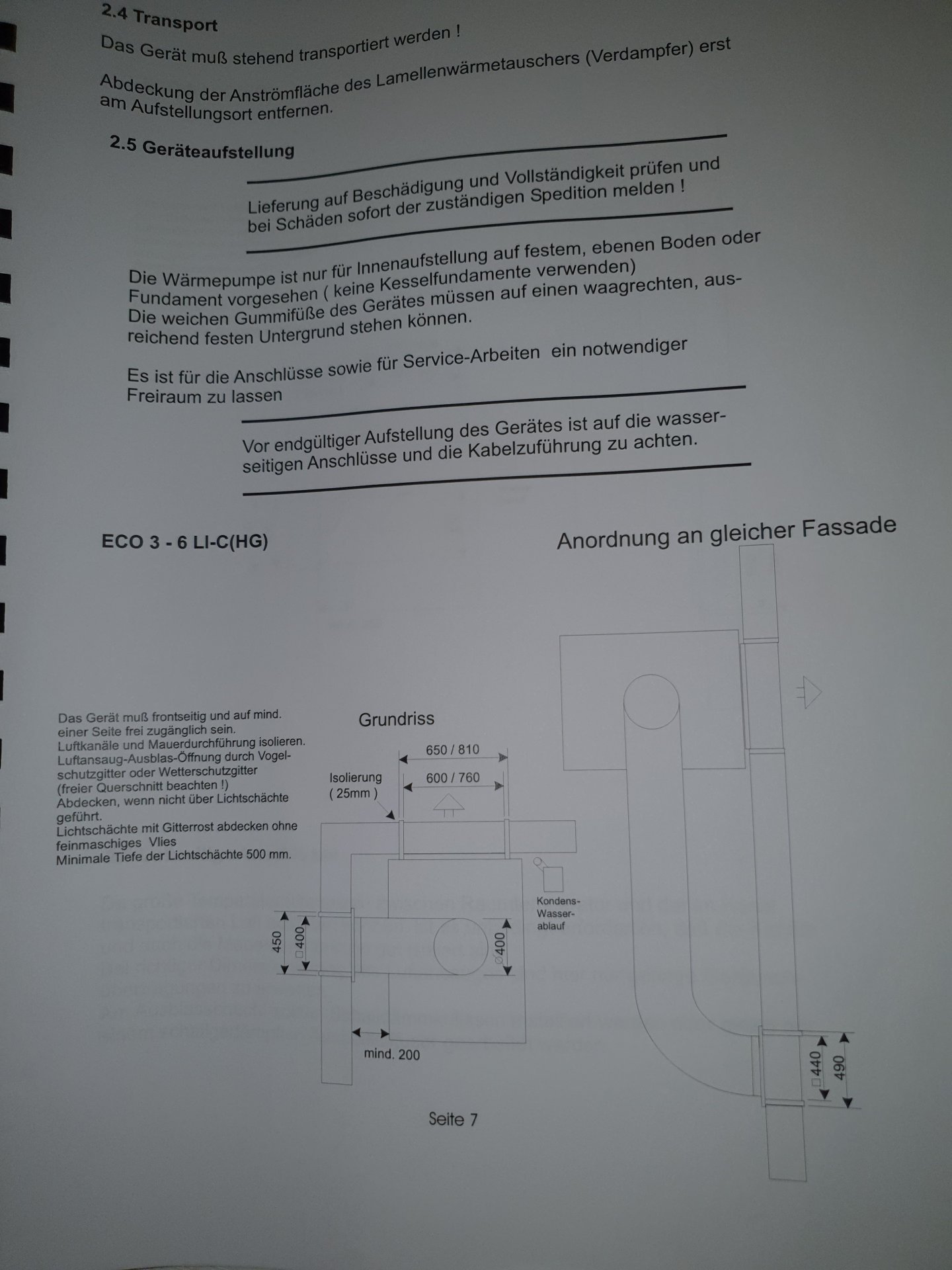

    Oben ist der Kondensatanschluss dargestellt. Wie sieht der bei Dir aus?
    Der Text ist ein Auszug aus der Bedienungsanleitung, die Dir vorliegen sollte.
    Schon mal gelesen?

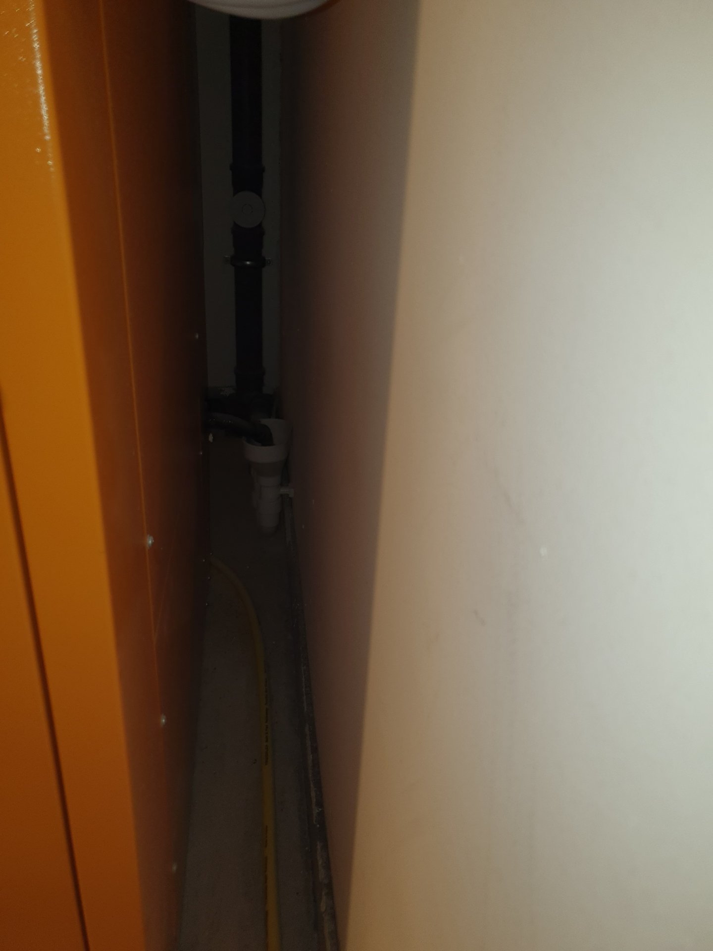

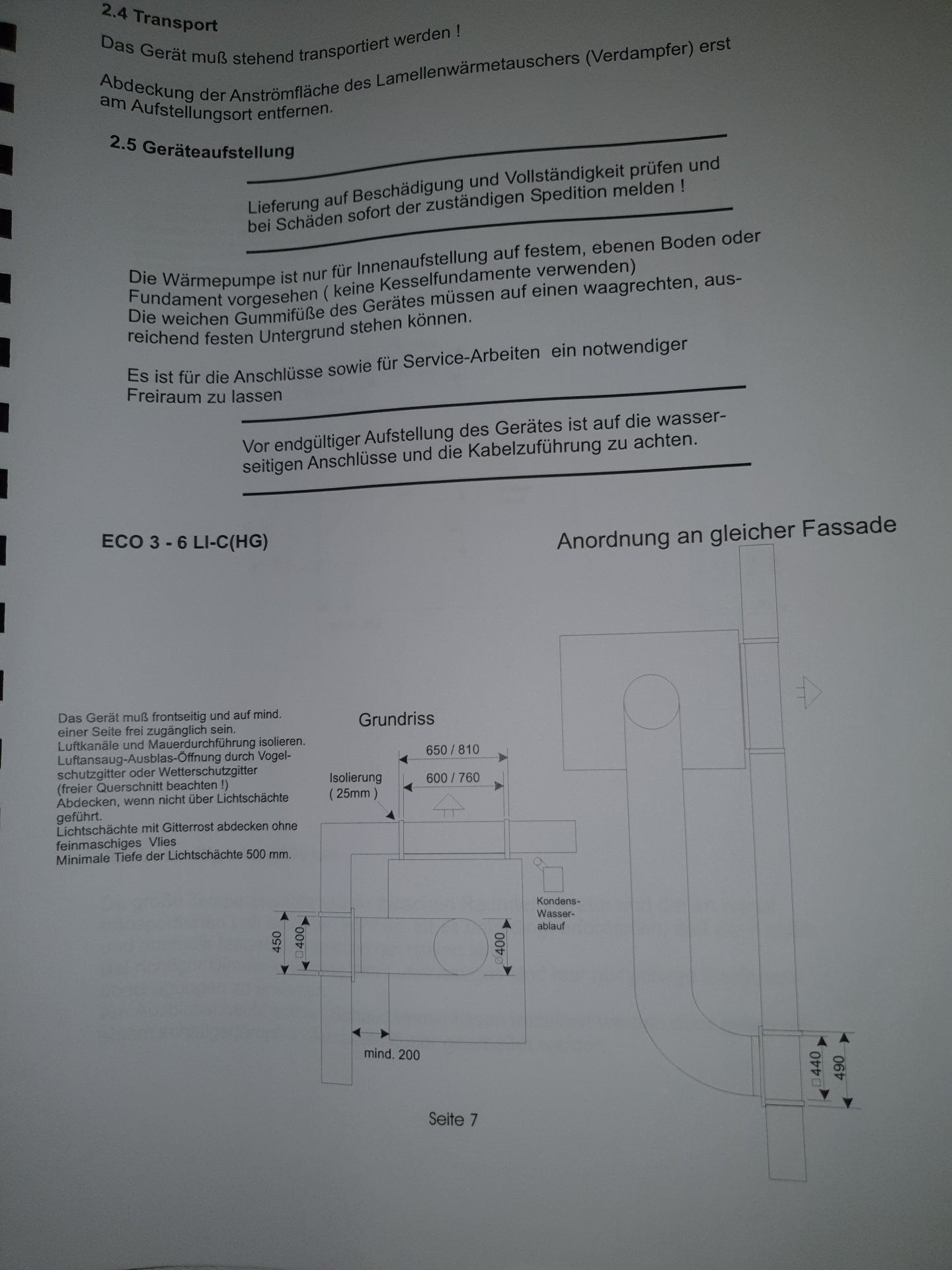

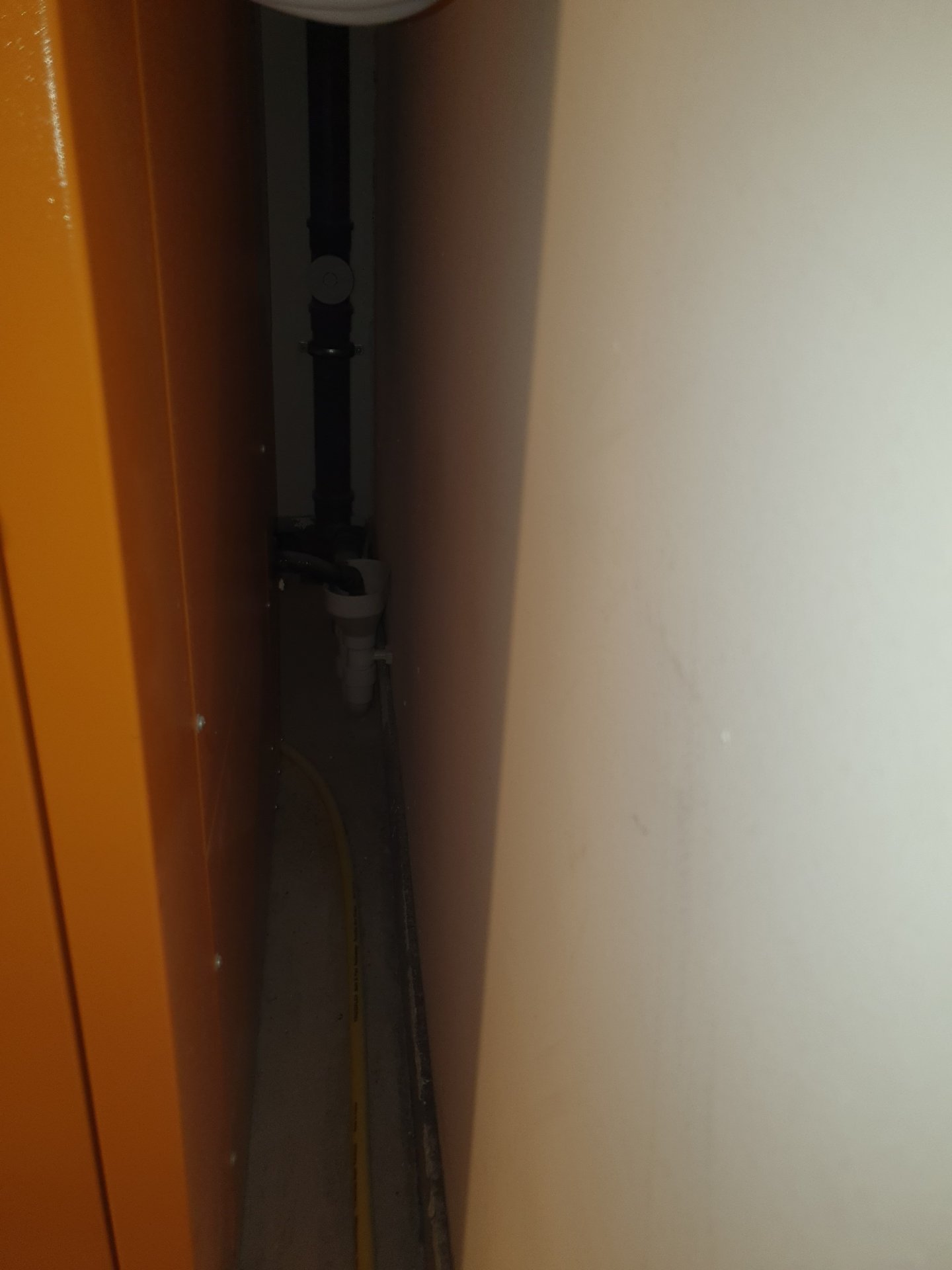

    Die Heizung wurde von einem Fachbetrieb über unsere Baufirma installiert. Eigentlich gehen wir davon aus, dass die sich auskennen. Nach Reklamation bei der Baufirma wollen sie nur von Bartl einen Wassersensor nachrüsten.
    Einen defekt schließen sie aus. Wieviel Kondensat fällt den überlicherweise am Tag an?
    Bei mir sieht die Bedienungsanleitung anders aus.
    Uns wurde bei der Einweisung gesagt, dass wir einmal im Jahr die Abdeckung links entfernen müssen und Blätter entfernen. Rechts ganz hinten ist der Kondensatablauf. Da kommen wir garnicht ran.
