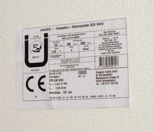

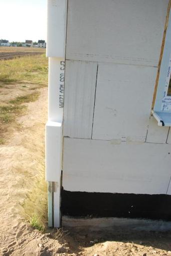

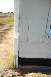

    so es läßt mir keine Ruhe - neuer Versuch:
    :bierchen: super - irgendwann begreifts jeder. Ich hoffe alle anderen können jetzt auchdie Fotos sehen - und ich freu mich immer noch über Meinungen dazu.

    Da steht es ja, EPS... also Styropor.

    Die EPS Platte hat im Sockelbereich nix verloren. Zwei Platten übereinander sind Murks. Da liegt ein Mangel vor durch Abweichung von den anerkannten Regeln der Technik. Und die Herstellervorschriften werden auch anderst aussehen. Lass dir mal die Allgemeine bauaufsichtliche Zulassung aushändigen (ich wette ein Zitroneneis das du die noch nicht bekommen hast. Dann kannst du auch beim Hersteller des Systems nach der korrekten Ausführung nachfragen. Viele Dinge bei WDVS sind durch Herstellervorschriften geregelt.
    @ malta5000
    Aus diesem Grund ist auch dein Tip etwas unglücklich. Die Zementplatte müsste durch die Herstellervorschriften abgedeckt sein.

    @bogi - ich bin mir nicht ganz schlüssig ob die Platte mit dem foto der Bezeichnung oben und unten ran gekommen ist. oben auf jeden Fall. Ich würde aber sagen dass vom Material her beide weiße Platten gleich waren. Ist natürlich schon paar Tage her dass ich die Pakete auf der Baustelle gesehen habe.
    @ Hundertwasser - herzlichen Glückwunsch - das Zitroneneis hast du gewonnen. Ist es üblich die bauaufsichtliche zulassung für solche Materialien dem Bauherren in die Dokumentationsmappe zu packen? Unser BL hat was von Lieferschein gesagt - als ich nach dem Material und der Abdichtung zum Erdreich hin gefragt habe. Aber ich werd drauf achten - Danke.
    Aber was mach ich denn jetzt - Sockelbereich komplett runter ( wenn denn die Befürchtung wahr wird das die Ausführung kompletter Murks ist) oder gibts dazu Alternativen. Ich bin bisher davon ausgegangen dass man die Sockeldämmung zum Erdreich noch mal abdichten könnte bzw hätte sollen. Bei komplett runter geht es natürlich auch um ganz andere Kostengrößen ( ja ich weiß ich hab Gewährleistung - aber je unkomplizierter umso schneller erledigt)
