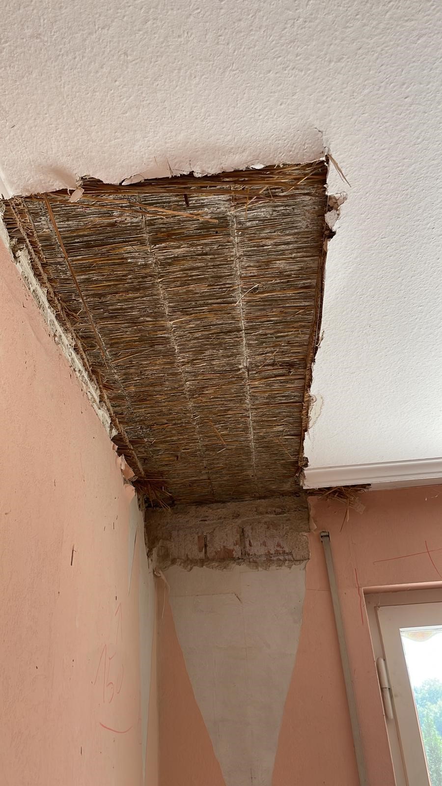

    Unser Haus verfügt über UG, EG, OG und DG. Zwischen EG und OG sowie OG und DG sind Betondecken mit Stahlarmierung gespannt. Direkt darunter sind Matten aus Stroh/Bast/o.ä. (~3cm) befestigt. Diese wiederum sind mit Gips verputzt. Foto einer geöffneten Stelle ist angehängt, man sieht schön die Betondecke (mit etwas Rest von der Matte), Stroh/Bast an den Seiten sowie Gips.
    Im Zuge der Kernsanierung muss nun einiges raus.
    Eigentlich war geplant, die Decken drin zu lassen, der Gips ist jetzt allerdings an vielen Stellen durch Entfernen von Stromleitungen ziemlich kaputt. Daher muss vermutlich an die Decke an vielen Stellen komplett runter.
    Folgende Fragen stellen sich mir:
    1. Was für einen Zweck hat das Stroh/Bast denn erfüllt? Ist das eine Art Isolierung? Und was ist das genau? Ich kenne das Thema Schilfrohrdecke, allerdings macht das (scheinbar?) in Kombination mit einer massiven Betondecke keinen Sinn?
    2. Wie entfernt man diese Matte idealerweise? Die Öffnung wurde mit Flex + Bohrhammer vorgenommen, ist aber sicherlich nicht ideal...insb. durch die ständige Überkopfarbeit würde ich mich sehr über praktische Tipps freuen.
    Ganz herzlichen Dank!
    VG Matthias

    Die Matte dient wohl im Wesentlichen als Putzträger. Eventuell war sie auch als Wärmedämmung gedacht, die Dämmwirkung dürfte aber gering sein und ist zwischen beheizten Bereichen nicht wirklich erforderlich.

    Bingo, zu der Zeit war Betonkontakt noch nicht auf dem Markt, da der Putz aber auf dem Beton nicht hielt war man erfinderisch

    Ganz lieben Dank für eure Antworten und die Klärung. Dann kommt das Ding raus.
    Bleibt die Frage: habt ihr Tipps, wie die Matten am besten raus gehen? Wie könnte man das Nackenschonend angehen?

    Wie damals Michelangelo als er seine Fresken gemalt hat: ein hoch genuges Gerüst aufstellen, dass du auf dem Rücken liegend dran kommst ...
    Müssen die Matten denn raus? Die können doch auch weiterhin als Putzträger dienen.

    Die Matten sind überlappend verlegt und vermutlich festgenagelt.
    Das Stückchen da kannst du doch mit einer Stichsäge bei entsprechend niedriger Tiefeneinstellung (Holz unterlegen) locker rausschneiden.
    Verstehe aber auch nicht warum das überhaupt raus soll, wenn doch eh wieder neu verputzt wird?
    Also wenn dann gesamte Decke im Raum abreissen und neu machen oder ausbessern.
