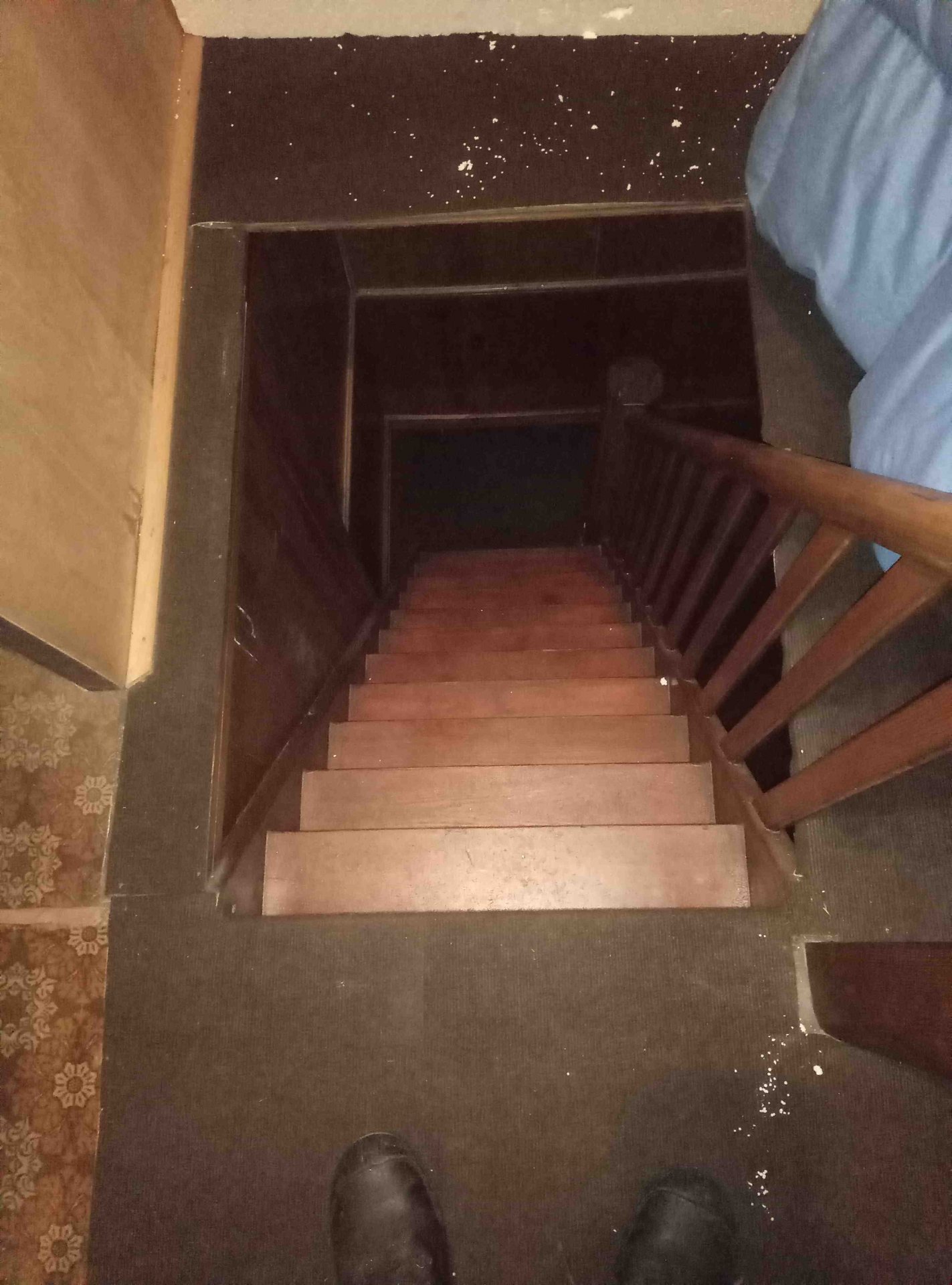

    Hallo!
    Ich möchte gern bei mir im Wochenendhäuschen eine Bodenklappe einbauen, damit die Kaminwärme in der unteren Etage bleibt. Einziges Problem: Das Geländer ist im Weg. Ich hatte mir überlegt, das ich die Bodenklappe bis kurz ans Geländer aus Holzbrettern baue und im Geländerbereich so eine Art "Lamellen" an die Klappe befestige. Diese Lamellen hätten den Vorteil, das sie beweglich sind und das Geländer umschließen, wenn die Bodenklappe geschlossen wird. So hatte ich mir das vorgestellt. Wie findet ihr meinen Plan? Ich habe leider noch keine passenden Lamellen gefunden. Sie müssten variabel genug sein, das Geländer zu Umschließen und andererseits stabil genug sein, um die waagerechte Stellung beizubehalten, und nicht nach unten zu klappen, wenn die Bodenklappe geschlossen ist. Könnt ihr mir weiterhelfen? Vielen Dank!

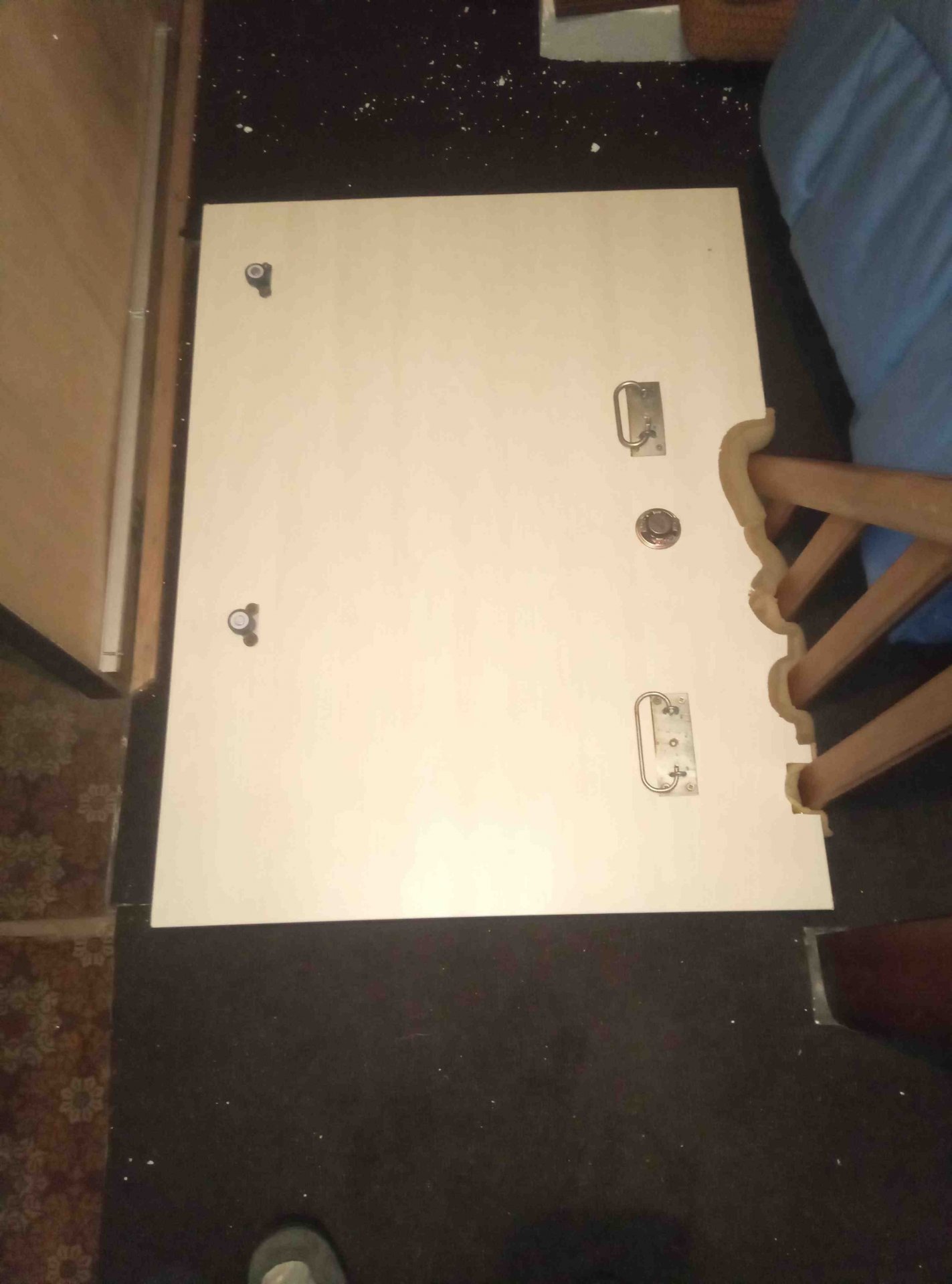

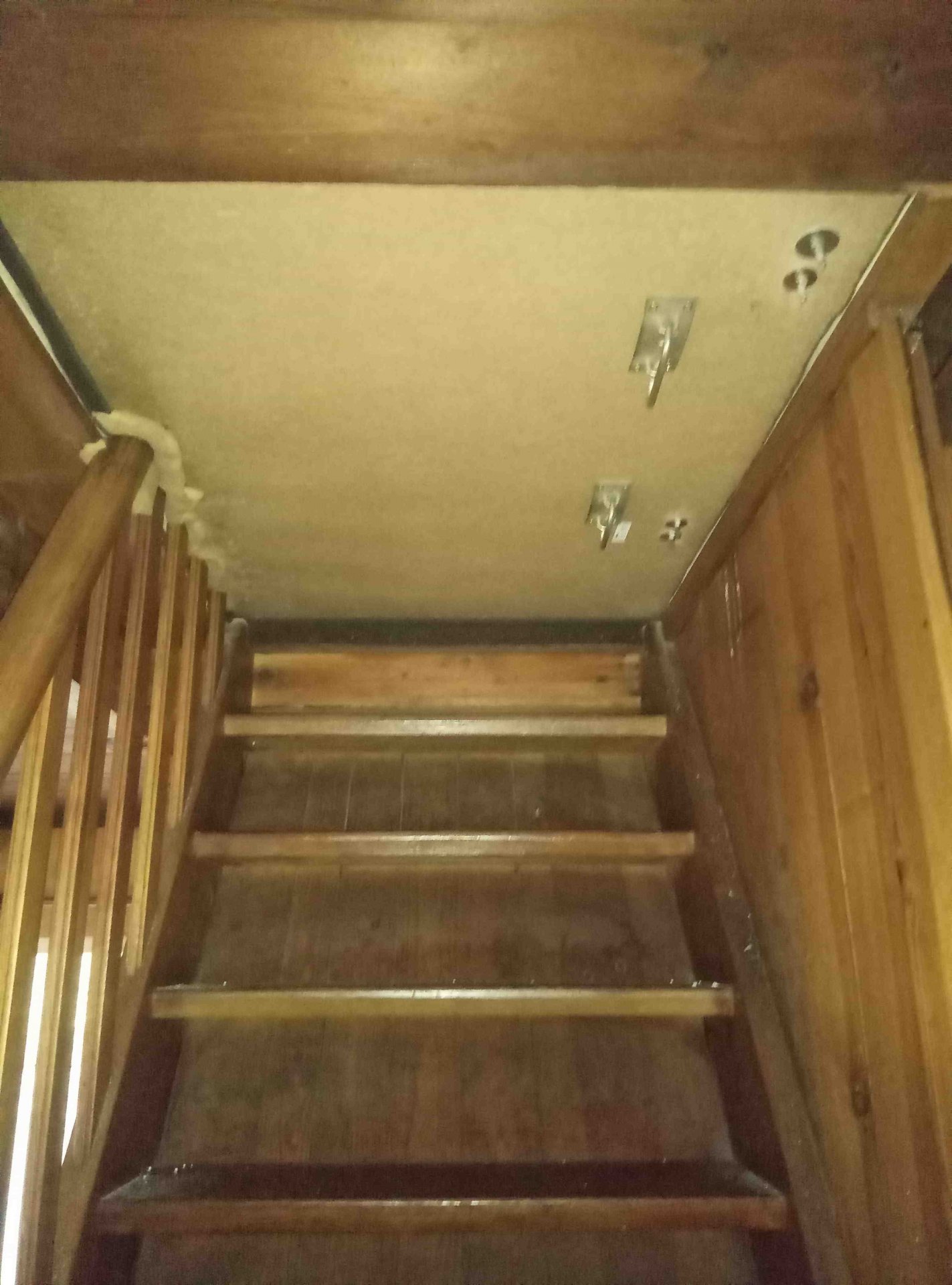

    Vielen Dank für Eure Tipps! Die Profis werden über mein Ergebnis vielleicht den Kopf schütteln, ich bin stolz und seinen Zweck erfüllt es:
    Ich habe aus einer alten Tischplatte von Ikea (außen: Sperrholz, inneres Material: Pappe) eine Bodenklappe gebaut. Vorteil dieses Materiales: Leicht und dämmt gleichzeitig etwas. Nachteil: Schrauben müssen meistens von der anderen Seite mit Muttern befestigt werden, da Holzschrauben in dem Pappmaterial einen schlechten Halt finden. Den Geländervorsprung habe ich ausgesägt und mit Schaumstoff verkleidet (festgetackert). Das Öffnen der Klappe wird durch einen Magneten gesichert. Zwei Rollen befinden sich rückseitig an der Klappe. Mit diesen Rollen wird die Klappe in eine an der Wand montierte Schiene eingerastet und nach hinten gefahren.
