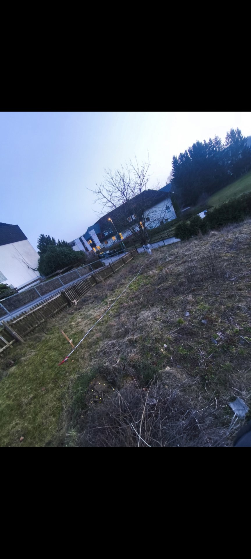

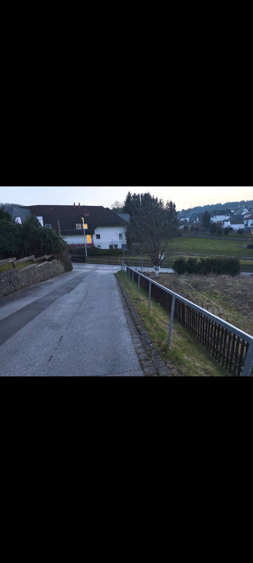

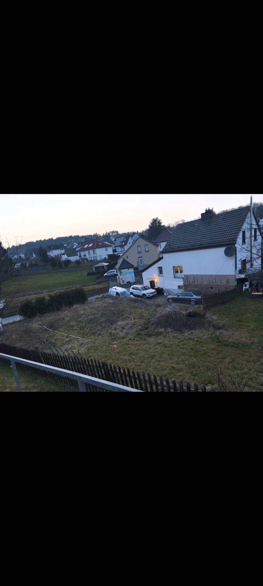

    Und zwar wollte ich hier mal die Erfahrenen unter euch Fragen bezüglich eines Bauvorhabens in einem Hang rein.
    Würde gerne gegenüber unseres Hauses , parallel eine Garage bauen wollten.Aktuell in hinterm Haus die Einfahrt.Diese bestehen bleiben, sodass die Tore der Garage zum Haus zeigen
    Der Garten ist auch nicht gerade sondern fällt vom 3meter auf 2 Meter zur Straße außen ab.
    Quasi wäre parallel zur Garage ,quasi Haus -garage dann noch eine weiter Straße.Allerdings wäre diese 4-5 Meter ab Ende Garage.
    Wir hatten erst die Überlegung die Erde raus zuholen und anschließend L-Steine bzw winkelstützen zu setzten
    Diese Kosten bei dem größen aber eine Menge Holz
    Und man müsste dann wiederrum dann die Garage in Leichtbau dazwischen setzten
    Überlege ob es nicht Sinn macht massiv zu bauen und dann alles was im hang ist im Stahlbeton bauen zu lassen
    Gerne füge ich ein paar Bilder bei
    Für Tipps und Ideen wäre ich dankbar
    Natürlich läuft alles wenn die Grundidee sitz mit einem Planer und Bauunternehmer
    Vielen Dank

    Dann lass den Planer doch auch seine Arbeit tun. Du willst hier schon mit der Ausführungsplanung beginnen, bevor der Entwurf und dessen Genehmigungsfähigkeit feststehen.
    Für die Einbindung der Garage in den Hang ist voraussichtlich auch eine Tragwerksplanung unter Berücksichtigung der Bodenverhältnisse erforderlich.
    Und bitte stell beim nächsten Mal die Fotos direkt hier ein anstatt davon erst Screenshots zu machen.
