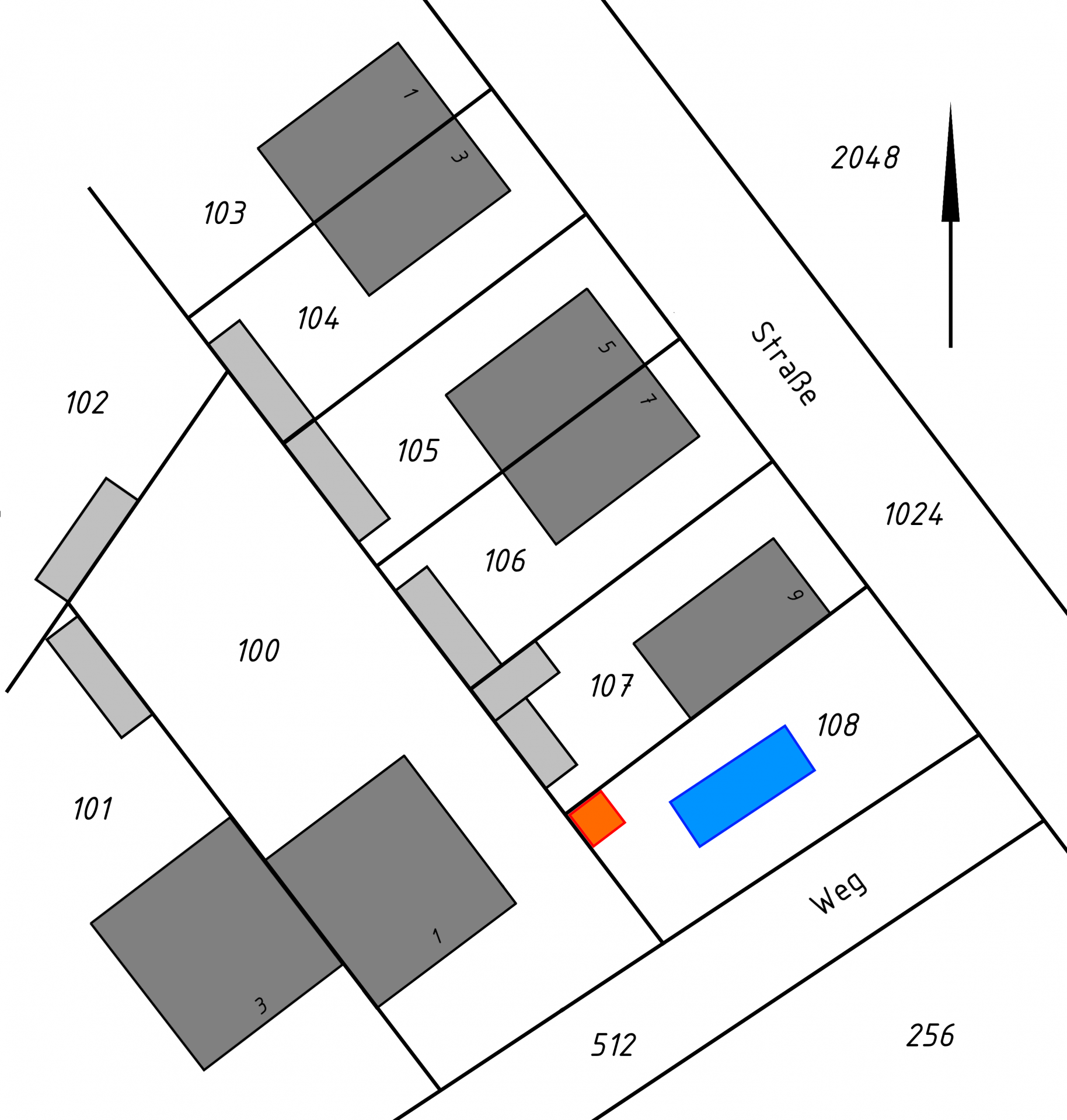

    Hallo an alle,
    ich wohne in Bayern und würde gerne wissen, wie man folgende Regelungen bzgl. Bau einer Gartenhütte verstehen darf:
    Es heißt hier:
    Die Gartenhütte ist genehmigungsfrei, wenn das Brutto-Raumvolumen maximal 75 Kubikmeter beträgt.
    Gilt das dann nur für eine Hütte oder für alle Hütten zusammen auf dem Grundstück? Man könnte ja mehrere Hütten mit einer Trennung in der Mitte bauen, so dass es mehrere kleinere Hütten sind, die dann eigentlich eine große ergeben.
    Desweiteren:
    Grenzabstände und Standortwahl
    Die Platzierung eines Gartenhauses ist ebenfalls geregelt. In Bayern darf ein Gartenhaus, das alle genehmigungsfreien Anforderungen erfüllt, an die Grundstücksgrenze gebaut werden. Es gelten jedoch bestimmte Vorgaben:
    • Die Gesamtlänge der Bebauung an der Grundstücksgrenze darf maximal 9 Meter betragen.
      Hier gehe ich davon aus, dass das auf eine Hütte zu EINEM Grundstücksnachbarn bezogen ist, verstehe ich das richtig? Oder ist damit die gesamte Grundstücksgrenze einmal komplett ums Haus gemeint, von der keine Bebauung mehr als 9 Meter sein darf?
    • Die Gesamtlänge aller grenznahen Bebauungen auf dem Grundstück darf 15 Meter nicht überschreiten.
      Das verstehe ich so, dass alle Bebauungen auch bestehende Garagen zu diesen 15 Metern gezählt werden oder?
    Andy

    Es gibt sicher einen Kommentar zur bayerischen Bauordnung, der solche Grenzfälle erläutert.
    Außerdem kann man die Mitarbeiter des Bauamtes aufsuchen. Das ist auf jeden Fall besser und billiger als später wieder abzuräumen, weil sich ein Nachbar gestört fühlt.
    Die 15 m verstehe ich als Gesamtlänge aller grenznahen Bebauungen.

    Das kommt darauf an, ob der Bau der Hütten in einem räumlichen, zeitlichen oder funktionalen Zusammenhang steht.
    Dann wären vermutlich alle drei Zusammenhänge erfüllt und es handelt sich um ein Bauvorhaben, welches genehmigungspflichtig wäre.
    Das ist nicht korrekt. Die Bedingungen für die Genehmigungsfreiheit unterscheiden sich von denen der Abstandsflächenvorschriften, z.B. EIgnung als Aufenthaltsraum.
    Nein, es geht um die Grenzbebauung vom Baugrundstück aus gesehen.
    Während jede Eigentümerin der Flurstücke 104-107 die Grenze zu Flurstück 100 jeweils 9m bebauen darf, darf die Eigentümerin von 100 ihre nord-östliche Grenze maximal 9m mit Gebäuden bebauuen, welche die Bedingungen des Art. 6 Abs. 7 BayBO erfüllen.
    Nein.
    Wenn Du mit "alle Bebauungen" nur solche nach Art. 6 Abs. 7 BayBO meinst, ist das richtig. Planungsrechtlich zulässige Grenzbebauungen zählen nicht dazu.
    Und weil es immer wieder missverstanden wird: Genehmigungsfrei heißt nicht, dass das Bauvorhaben automatisch zulässig ist. Auch eine einzige Gerätehütte von 6m² Grundfläche und 15m³ Brutto-Rauminhalt kann unter Umständen unzulässig sein.

    Genau, so wie du es verstanden hast: Es zählt die gesamte Bebauung auf dem Grundstück zusammen. Mehrere kleine Hütten gelten also wie eine große. Und die 15 m beziehen sich auf die gesamte Außenwandlänge, nicht pro Gebäude.

    Wenn es zulässig ist, sollte 107 und 108 aneinander anbauen. Zur Zeit ist das blaue Objekt eine schmale Scheibe mit viel zu dämmender Außenfläche und schmaler, nicht besonders gut nutzbarer Fläche um das Haus herum.
