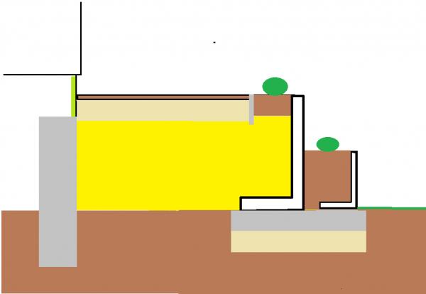

    ich bin zur Zeit am planen unser Terrasse.
    Um noch ein paar Ideen und Tipps zu sammeln habe ich gerade das Forum ein wenig durchforstet und bin ja ganz erschrocken,
    dass alle von einer Betonplatte abraten :wow
    Ich dachte immer, dass ist das A und O einer Terrasse.
    Nun sind meine Pläne erstmal alle hinfällig :fleen
    Aber wie geh ich nun richtig vor...

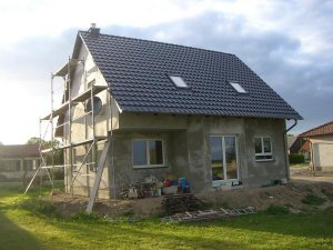

    Unser Problem ist, dass unser Haus auf einem abfallenden Grundstück steht und bis auf Straßenniveau angehoben wurde.
    Also müsste die Terasse ca. 90 cm über dem Boden errichtet werden.

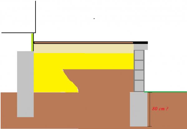

    Unser Plan war...80 cm tiefes Fundament im Boden zu gießen.
    Die Seitenmauern wollen wir aus Schalsteine errichten.
    Dann dachte ich an eine 14 cm hohe Bodenplatte die nächstes Jahr verfliest werden sollte.
    Eine Dämmung sollte auch noch unter kommen und natürlich zum Haus auch.
    Nun bin ich aber ein wenig verwirrt da vieles anscheinend gegen eine Bodenplatte spricht.
    Aber wie macht man es nun richtig???
    Die Arbeitsschritte bis zur Bodenplatte bleiben gleich oder???
    Brauch man wirklich ein 80 cm tiefes Fundament wenn die Terrassenoberfläche noch 90 cm über dem Boden ist???
    Wie bekommt man einen ordentlichen Abschluss mit den Terassenplatten und den Schalsteinen hin???
    Muss der gesamte Unterbau mit einem tragfähigem "Sand/Kies(?)" aufgefüllt werden oder wie viel cm reichen???

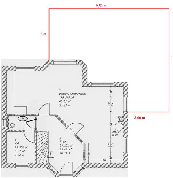

    Die Terrasse soll nicht gerade klein werden.

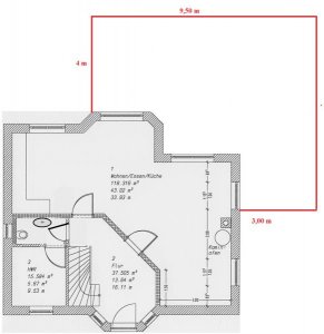

    Ich habe gerade am Computer eine Skizze (siehe Anhang) erstellt und da scheint sie mir sogar etwas zu groß :D
    Beim abstecken sah es gar nicht so groß aus :o
    Ich denke mal wir werden die Terrasse noch ein wenig kleiner gestallten.
    Leider habe ich kein aktuelles Bild gerade zur Hand aber damit ihr euch ein Bild machen könnt, hänge ich dieses mit an...
    Was könnt ihr mir empfehlen??? Wie würdet ihr vorgehen???

    Keine Betonplatte, keine Schalsteine! Meine Meinung!
    1. Oberboden abtragen
    2. Abdichtung am Haus
    3. Geeigneten Boden oder Mineralgemisch 60 cm dick einbauen und lagenweise verdichten
    4. Oberbau 30 cm dick herstellen (z. B. 22 cm Frostschutzmaterial, 4 cm Splittgemisch, 4 cm Platten)
    5. Entstehende Böschung an den Seiten regulieren, Oberboden andecken und bepflanzen (oder 2 abgestufte Trockenmauern oder...)
    DIN 18195 beachten. 15 cm Stufe vom Austritt bis auf die Terrasse oder 5 cm mit Rinne. Und schon sinds nur noch 75 cm Auffüllung....:winken

    1. Ist ein Fundament von 80 cm in den Boden nötig???
    2. Sind 24er Schalungssteine ausreichend???
    3. Können erst die Mauern errichtet werden und danach aufgefüllt und verdichtet werden???
    4. Das Haus ist im Sockelbereich komplett gedämmt mit diesen Neongrünen Platten die auch noch im Terrassentürenbereich zu sehen sind.
    Reicht das als Dämmung oder muss noch zusätzlich was angebracht werden???
    5. Ist eine weitere Dämmung unter den Terrassenplatten nötig???

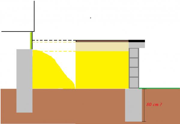

    6. Muss zwingend die komplette Fläche mit tragfähigen Gemisch angefüllt werden??? Ich hab noch einen riesen Haufen übrig vom Bodenaushub
    Kann ich den verwenden zum auffüllen des unteren Teils wie im Anhang 1 zu sehen oder muss es unbedingt wie im Anhang 2 sein???
    Die Böschung am Haus besteht ja aus dem ausgetauschen, tragfähigen Boden. Den kann ich ja so lassen oder???

    Ich weiß ja nicht, was ihr auf der gut 50m² Terrasse vorhabt,
    aber wenn man nicht gerade darauf tanzen will, kann man sie doch
    auch evtl. in 2 Ebenen aufbauen...

    Wie ich schon geschrieben hatte,...als ich die Skizze am Computer erstellt hatte, bemerkte ich auch erst wie groß das wirkt :o
    Ich denk mal die Seite mit den 4 m werden wir um 1 m kürzen.
    Viel mehr ist leider nicht drin, damit man die Seiten auch eventuell als Sitzgelegenheit noch nutzen kann.

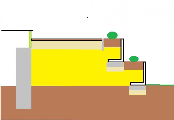

    Evtl. kann man, gehen wir mal von den 2 Ebenen aus, die Obere zur Unteren mit
    L-Steinen oder auch Gabionen trennen und die untere Terrasse
    60-70 cm tiefer anordnen - die restlichen 20-30 cm wird man dann evtl. doch noch
    im spitzeren Winkel abböschen können...
    ...dann sieht die Terrasse auch nicht mehr ganz so groß aus...

    An deiner Stelle würde ich das mit den Schalsteinen lassen. Zu teuer, zu aufwändig: Bewehrtes Fundament, Abdichtung, Verkleidung (Putz/Riemchen), Abdeckplatten, Geländer und und und...:bef1006:
    Ihr könnt doch erstmal den Bereich der Terrasse + 1,5 m in der Breite anfüllen (mit dem Aushub, wenn geeignet), dann die Terrasse aufbauen (Frostschutz, Splitt, Platten) und erstmal nutzen!
    Ob ihr dann später davor ne Böschung ausbildet und bepflanzt oder (in gewissem Abstand zum Terrassenrand) noch ein oder zwei Mauern davor setzt, könnt ihr euch dan immer noch überlegen.
    Falls die Idee mit den zwei Ebenen weiterverfolgt wird, würde ich das mit 2 oder 3 Reihen Blockstufen realisieren!

    Wie würde es mit der Variante mit den L-Steinen ablaufen???
    Ich habe gerade ein wenig gegoogelt.... wäre das wie in meiner Zeichnung richtig???
    Für mich sieht das alles irgendwie wackelig aus :confused:
    Judy

    Oder eine kostspieligere Variante wäre diese noch...
