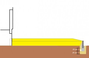

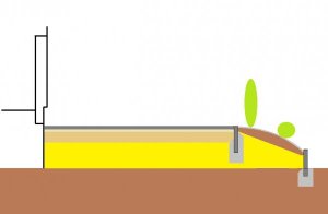

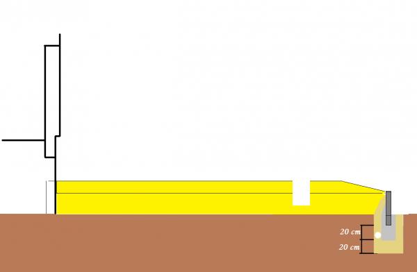

    Ich hab mir am Wochenende sehr viele Gedanken über die Terrasse gemacht.
    Sie soll optisch schon was her machen aber leider ist mein Budget sehr beschränkt, wie wahrscheinlich bei jedem nach dem Hausbau.
    Ich hatte schon länger eine Einfassung in Palisadenoptik im Auge.
    Leider war sie mit 50 cm nicht hoch genug für mein Vorhaben.
    Aber wenn ich eine kleine Böschung entstehen lassen, würde es wahrscheinlich gehen. :D
    Die Terrasse müsste ich dann noch 15 cm runter setzen, also dann 2 Stufen zum Haus.
    Was sagt ihr ansonsten zu meinem Entwurf???
    Fehlt noch was???
    Ist irgendetwas zu wenig, zu viel oder unnötig???
    Ja ich weiß,...die untere Randeinfassung ist nur unnötige Arbeit aber ist mir optisch viel gefälliger.
    Reicht die eine Drainageleitung??? Sollte lieber noch eine oben nach dem Terrassabschluss???
    Wäre euch weiterhin sehr dankbar über eure Hilfe :28:

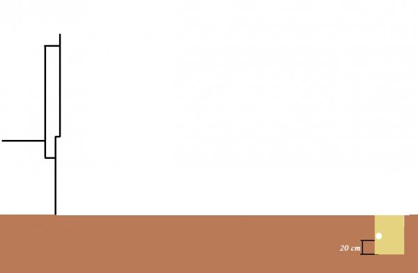

    Dann mach es doch! Wenn das ganze 4000 € (drei Nullen!!!) kostet, ist es schon viel! Ohne jetzt die genaue Auffüllfläche zu kennen!
    Und Oberboden nimmt man auch nicht dafür....
    Ich weiß ja nicht, ob dein Zeichenprogramm das kann, aber Gefälle sollte die Terrasse ebenfalls erhalten!
    Die oberen Palisaden in deiner Zeichnung sind Quatsch! Da reicht ein Tiefbord oder eine Pflasterreihe in Beton.
    Und wie schon mal gesagt muss vor dem Auffüllen der Oberboden runter...

    Terrasse mit L-Stein Abschluss und Zaun... Wie sieht das denn aus... Lass das nach. Guck Dir irgendwo ne Betonmauer an und überleg Dir genau, ob Du sowas im Garten haben willst.
    Wenn das Grunstück gross genug für eine 50qm Terrasse ist, dann gibt das auch genug Fläche her, um da eine sanfte Böschung zu modellieren und zu bepflanzen, ob nun wie im Bild mit Stufe am Ende oder ganz ohne Stufe und einfach mit Rasen.
    Die Terrasse selber wie im 1. Post dargestellt würde ich oben rechts grosszügig abschrägen. Dann siehst Du aus dem Fenster nicht nur noch Terasse sondern auch noch etwas grün.

    Damit würde ich mein Problem nur nach den angrenzenden Nachbargrunstücke verschieben :D
    Außerdem bin ich auch ganz froh, dass mein Haus weit weg vom feuchten Boden ist.
    Oberboten entfernen und Gefälle ist klar,
    Leider kann ich sowas mit Paint nicht darstellen :D

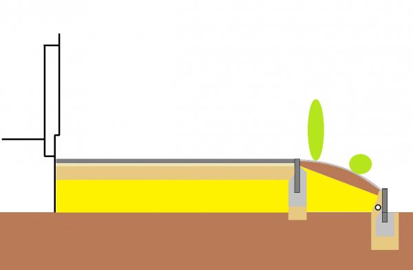

    Es sollen ja nicht direkt Palisaden sein, sondern borde in Palisadenoptik.
    Ich würde auch gerne ein kleines Stück darunter mit der Böschung anfangen, damit man davon auch noch ein wenig sieht.
    Diese Borde gibt es in 25, 35 und 50 cm höhe,
    Also müssten ja für die obere Umrandung deiner Meinung nach, die 25er reichen oder???

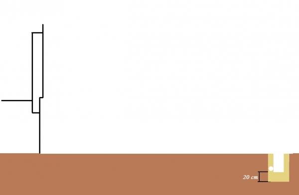

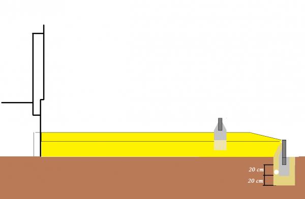

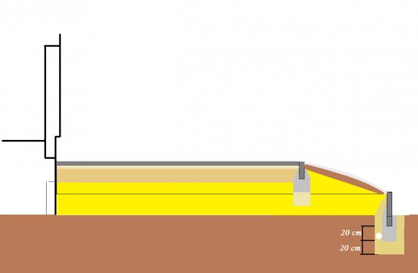

    Nun habe ich noch ein paar Fragen zur Durchführung :o
    Ich habe mir zwar schon viele Anleitungen durchgelesen aber einige sind wiedersprüchlich bzw. zu ungenau.
    Als...

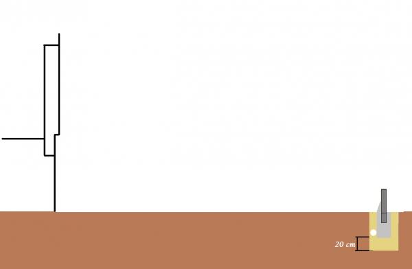

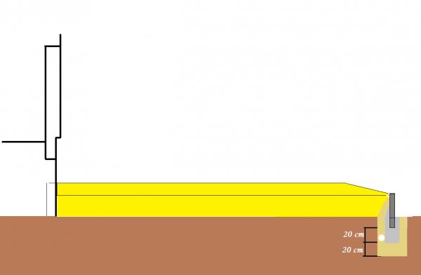

    1. würde ich selbstverständlich den Oberboden abtragen. Den Ubterboden sollte man noch anschließend verdichten oder ???
    2. dann würde ich ein 40 cm breites Fundament ausheben und es komplett mit Frostschutzkies verfüllen und an gegebener Stelle eine Drainageleitung verlegen. Dann wieder Verdichten???
    3. danach im Frostschutzkies ein weiteren Graben ausheben für die Palisadenborde (50 cm hoch) und die zu 1/3 einbetonieren.
    Ist es denn überhaupt möglich, in einem verdichteten Boden ein Loch zu buddeln???
    4. dann würde ich in 2 Lagen den Unterbau auffüllen und jeweils verdichten.
    5. anschließend würde ich, wenn möglich, wieder ein Graben ausheben und mit 20 cm Frostschutzkies verfüllen und verdichten.
    6. dach wird wieder ein Fundament gesetzt und die Palisadenborde in richtiger Höhe eingesetzt
    7. und zum Schluss wie ihr schon beschrieben habt, den Unterbau erstellen und verpflastern.
    Ich hab dazu noch ein paar Zeichnung gemacht, falls ich mich ein bisschen unfachlich ausgedrückt habe :bef1010:
    Mit freundlichen Gruß
    Judy

    Und das letzte Bild :D

    So,...da keiner mir eine genaue Anleitung geben konnte, zwecks Frostschutzkies und Drainage,
    also jetzte bitte mal ehrlich und Hand aufs Herz...
    Ist das überhaupt nötig???
    Ich glaub wenn ich das meinen Schwiegervater so erzähle, wie man es "richtig" machen sollte, haut er mir die Borde um die Ohren :wow :D
    Ich könnte mich auch nicht erinnern, dass ich so einen Fetz, schon mal irgendwo gesehen hätte.
    Würde es für mein Vorhaben also auch ausreichen, die Borde bloß in 20-40 cm tiefes Fundament zu setzen und ordentlich zu hinterfüttern???

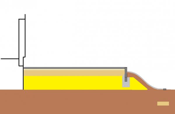

    Das ganze würde dann wahrscheinlich so aussehen, was mir leider nicht so zusagt, da oben die Gerade zu schmal wäre und
    das Mittelteil zu steil, um dort etwas anzupflanzen :(

    vielleicht solltest du dich doch woanders anmelden . wenn du dort lesen lernst , würde es helfen dir zu helfen . :D
    wofür 1,5 m ??
    um mit einer steinschüttung ein ganz kleines bisschen höhenunterschied (70 cm sind ein fliegenschiss ) brauchts 40-50 cm und da ist de platz für drei hibisken und sieben strauchrosen schon drin . wenn man grosszügig ist , rückt man das ganze noch 25,7 cm raus ........
    nachtrag
    und lösch dein komisches zeichenprogramm vom rechner , das verwirrt dich nur:shades
