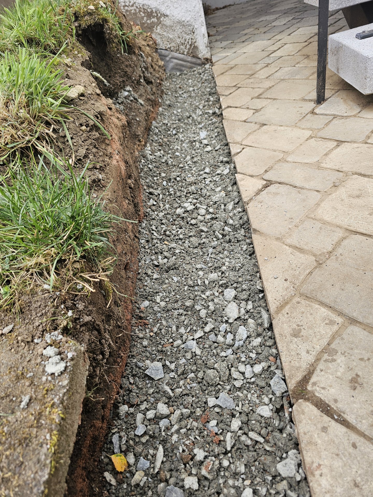

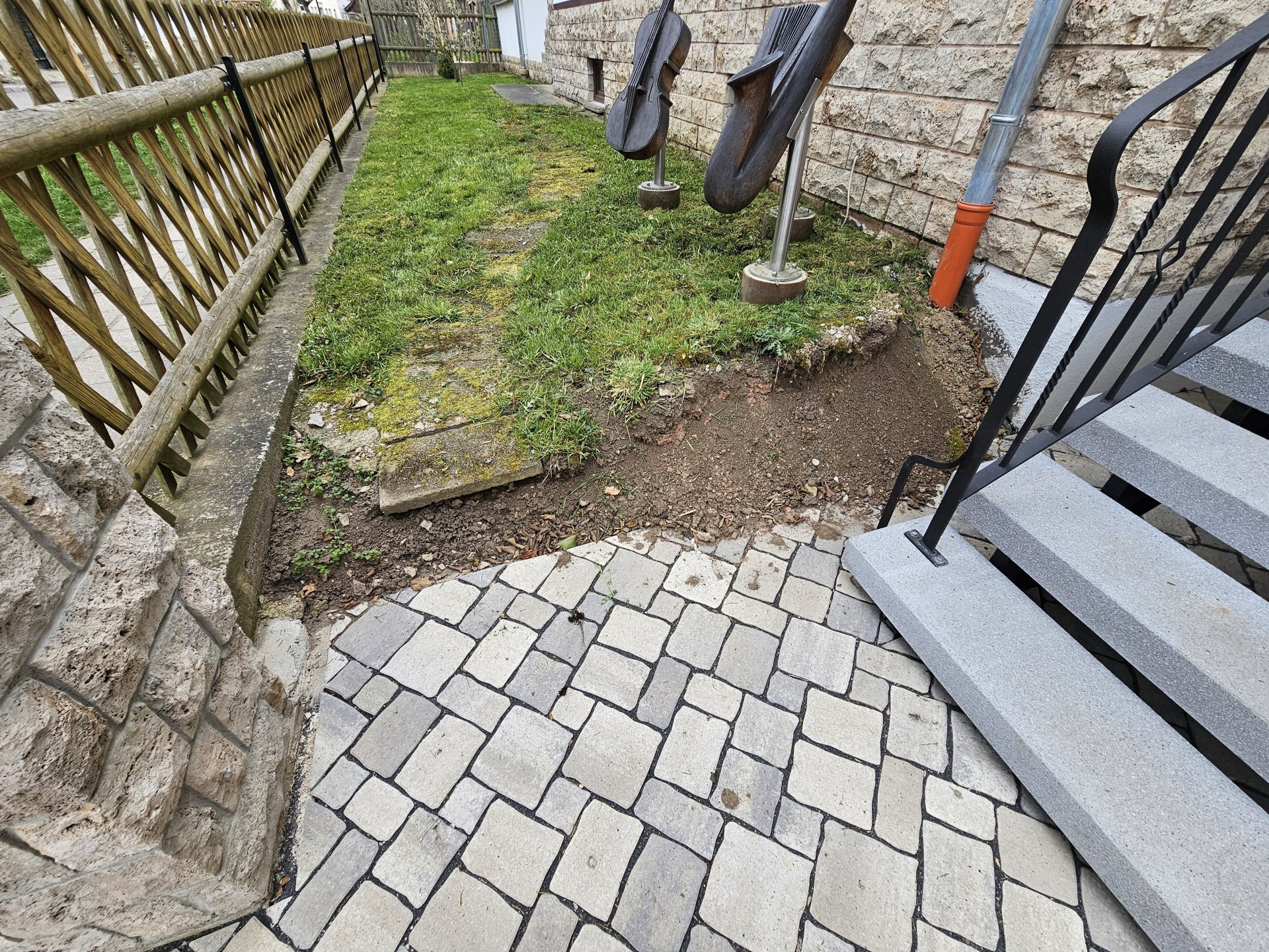

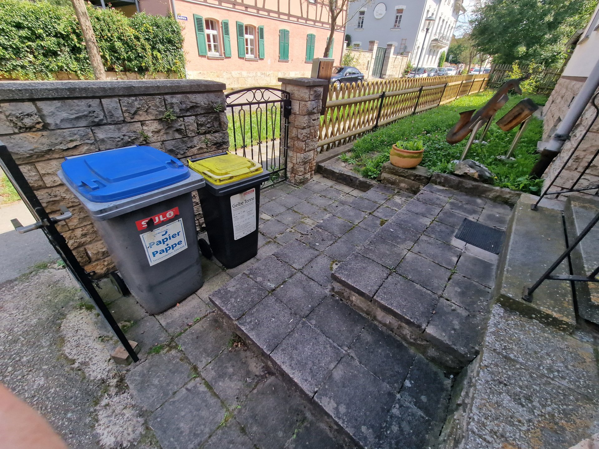

    Grüße in die Runde,
    ich bräuchte auch mal einen Ratschlag. Letztes Jahr wurde meine Einfahrt/Eingangsbereich neu gepflastert. Übrig geblieben ist die Mauer zum Vorgarten.

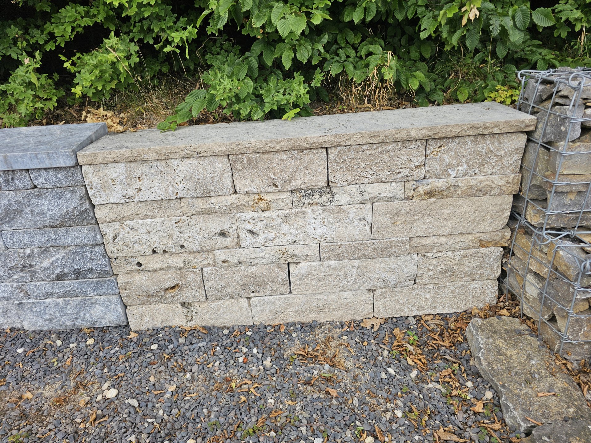

    Bei den Bildern ist eine Ansicht von früher dabei. So ähnlich soll die neue Mauer auch aussehen. Dafür habe ich die Travertinsteine bestellt aus dem anderen Bild. Die kommen der Verkleidung der Hausfassade am nächsten.
    Die Mauer soll als Trockenmauer gebaut werden. Sie ist 2.60m breit, auf der linken Seite 20cm hoch und auf der rechten Seite 50cm. Aktuell habe ich schon einen 20cm breiten Streifen freigelegt und 2-3cm Schotter verteilt.
    Mich würden die nächsten Schritte interessieren:
    • Schotter mit Betonstampfer verdichten
    • mit Richtlatte eine waagerechte ebene Fläche herstellen
    • erste Steinreihe legen
    • die weiteren Steinreihen legen
    Die Steinreihen würde ich mit Steinkleber fixieren damit die Steine noch mehr Halt bekommen. Die Mauer wird aber nicht viel Last aushalten müssen.

    Hi Martin,
    dein Plan klingt schon ziemlich durchdacht . Wichtig ist tatsächlich, dass der Untergrund gut verdichtet ist – also Schotter mit Rüttelplatte ordentlich abrütteln, dann eine möglichst waagerechte Fläche herstellen. So verhinderst du, dass die Steine später absacken.
    Die erste Reihe solltest du sehr genau setzen, am besten mit Wasserwaage. Wenn die passt, wird der Rest deutlich einfacher. Ob du zwischen Steinmauer und Fassade noch eine Folie einziehst, hängt stark von der Feuchtigkeit ab – bei reiner Deko-Mauer ohne Belastung reicht es meist, wenn die Steine sauber verfugt sind.

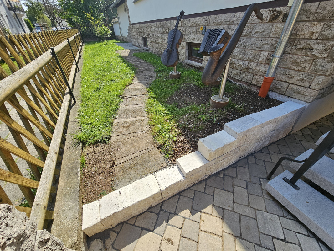

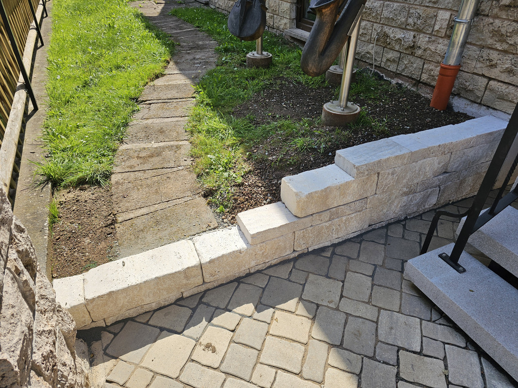

    das Projekt ist mittlerweile abgeschlossen:
    Der Untergrund wurde innerhalb von tatsächlich 4 Stunden penibel vorbereitet und die unterste Steinreihe mit der Wasserwaage ausgerichtet. Mit dem Ergebnis, dass kein einziger Stein der oberen Reihen kippelt/wackelt. Deshalb wurde auf die Verwendung von Steinkleber verzichtet. Mal sehen wie sich die Steine in den kommenden Monaten verhalten. Notfalls kann mit dem Kleber auch im Nachhinein noch fixiert werden. Aber durch das hohe Eigengewicht der Steine ist es vielleicht nicht notwendig.
    Zwischen Haussockel und Steine wurde doch eine Noppenfolie eingesetzt. Und zwischen der aufgefüllten Erde und der Mauer wurde ein Vlies verlegt, damit keine Wurzeln in die Fugen wachsen können. Links und rechts ist ungefähr ein 1cm-Spalt. So sollte es hoffentlich keine Probleme geben.

    Bleibt das orange KG-Rohr so? Auf dauer wird es ausbleichen und unansehnlich aussehen. Normalerweise kommt da ein Standrohr für das Fallrohr, was aber nicht so günstig ist. Ich hab die KG-Rohre immer gekürzt, dass sie unter Gelände sind, aber keine Erde rein kommt. Ggf. mit Kies oder Stein umrahmt.
    Eine Revisionsöffnung wirst du nicht brauchen. Im.Zweifel bei der einen Etage das ganze Fallrohr abnehmen.
