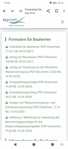

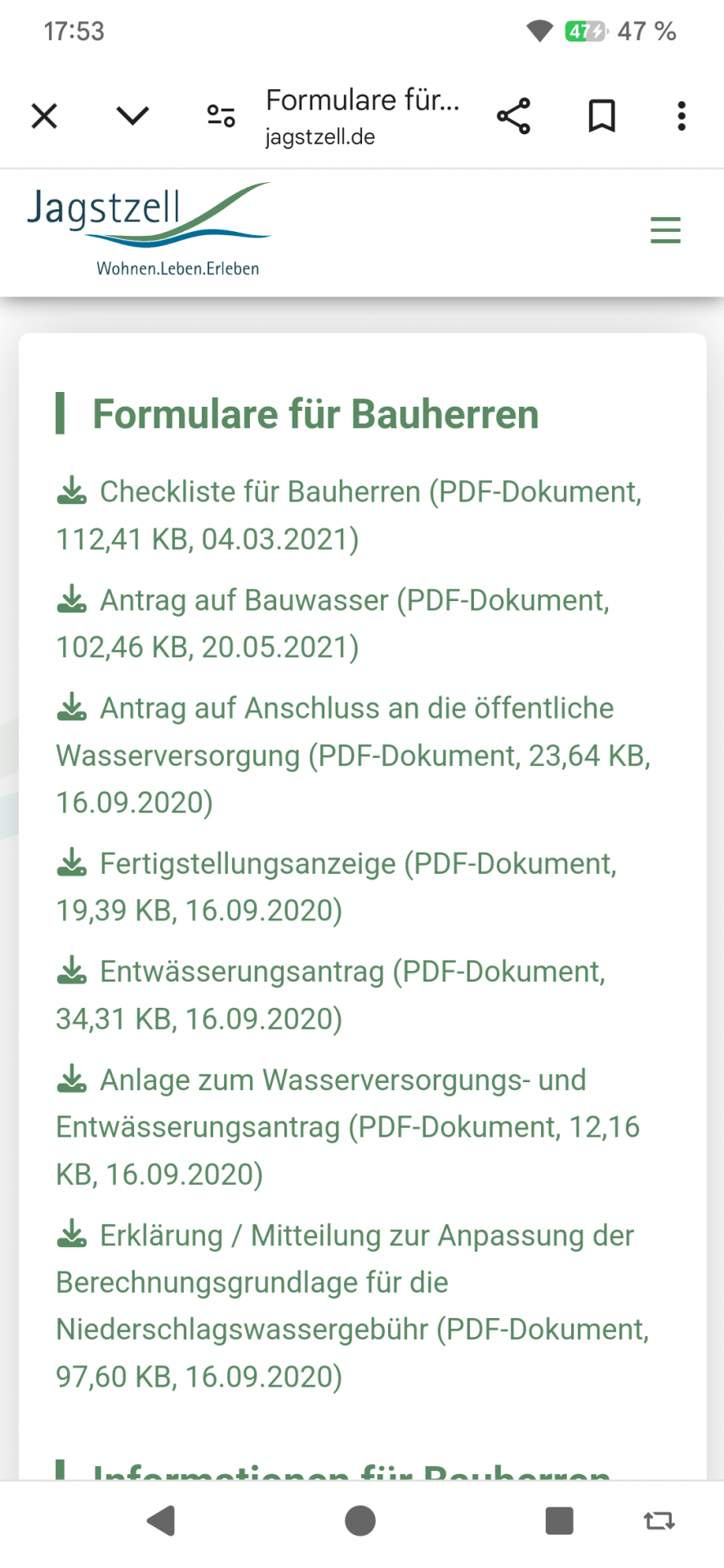

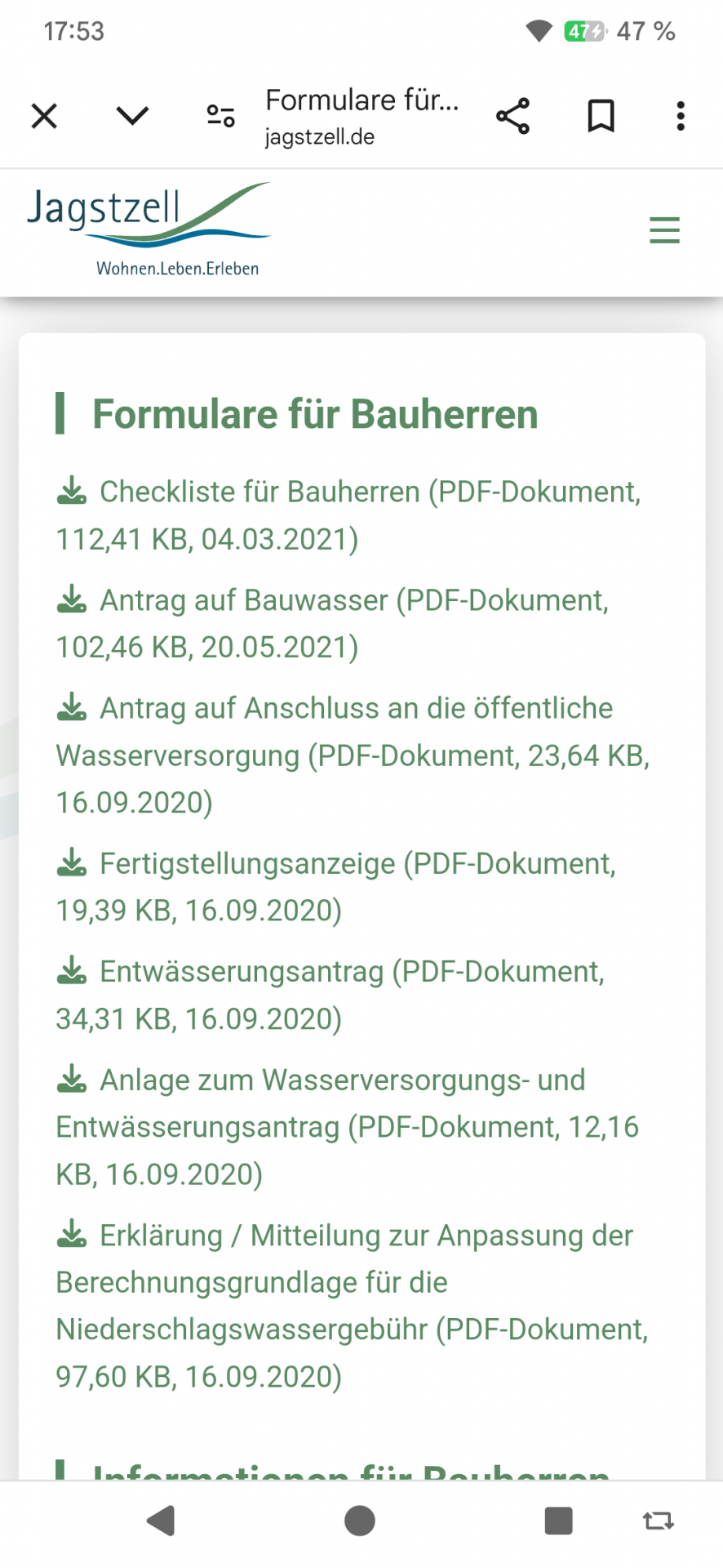

    ich habe mein Haus in BaWü die letzten 2 Jahre saniert und teilweise umgebaut. Für die Umbauten habe ich eine Baugenehmigung. Da mein Bauleiter gesundheitsbedingt ausgefallen ist, habe ich es die letzten Monate selbst organisiert. Nun ist alles fertig und ich bin mir nicht sicher wie die Fertigmeldung abläuft. Muss ich das beim Bauamt in der Gemeinde melden und muss ich den roten Punkt zurückgeben?
    Würde mich freuen, wenn mir jemand sagen könnte was zu tun ist.

    Ja musst du , Fertigstellung sollte alles mittlerweile digital funktionieren mit 14 Tagen Vorlauf ( vor Nutzung ) , das Blatt mit dem Punkt wird entfernt und du behältst das Blatt, eventuell fordert die Behörde noch Unterlagen nach oder verlangt eine Abnahme.

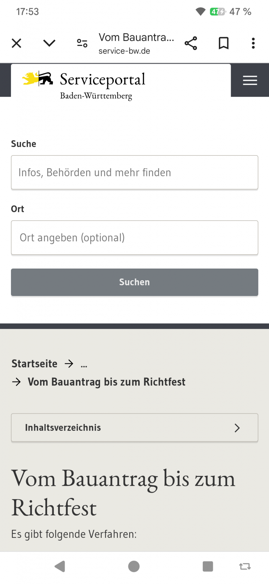

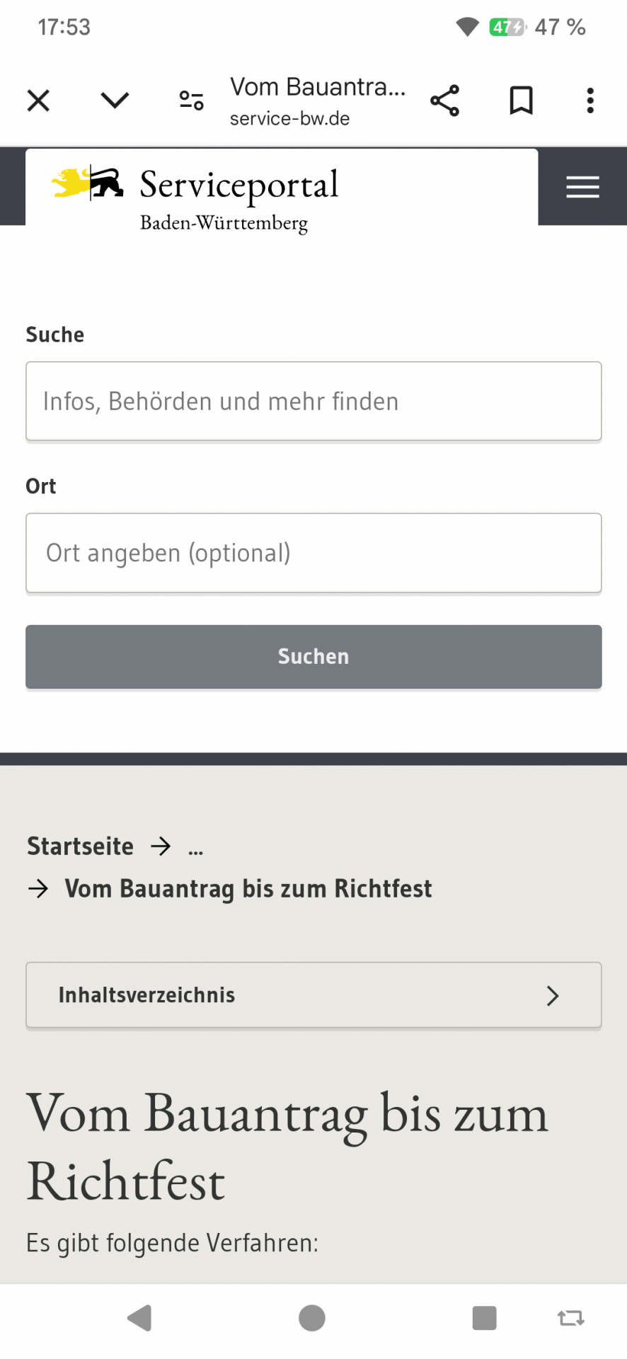

    Ok top danke! Kannst du mir noch sagen welches webportal du meinst? Ist es das Service-bw.de Portal?
    Da finde ich leider nichts zum Thema Fertigstellung

    Entweder über das Serviceportal oder bei deiner Gemeinde , respektive der Gemeinde die deinen BA genehmigt hat
