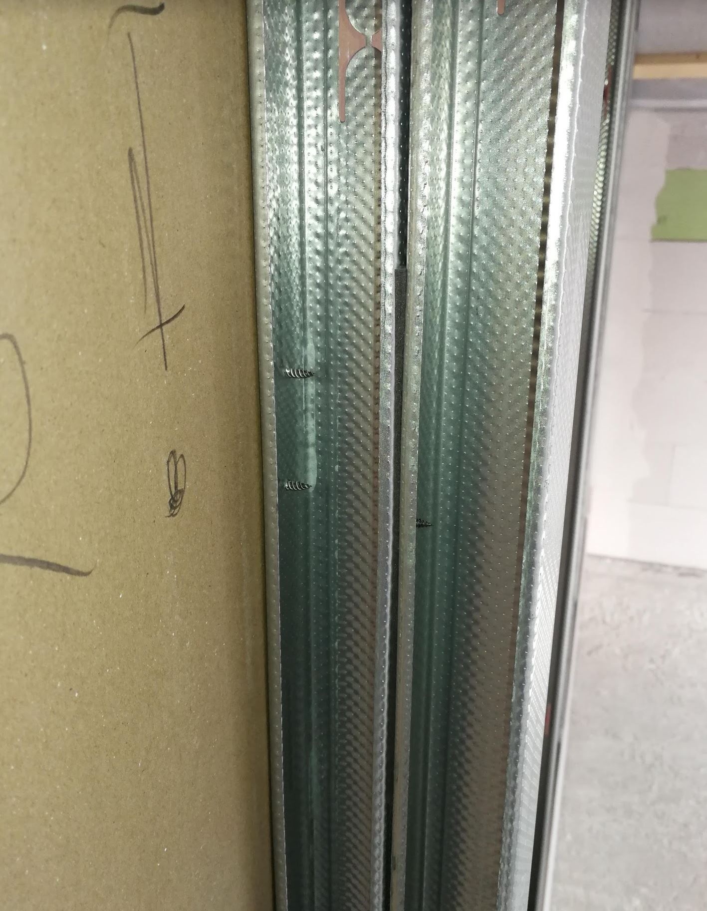

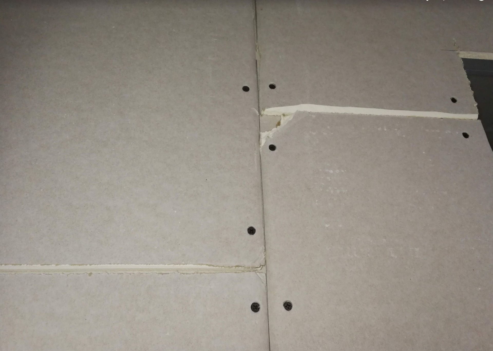

    Liebe Community,
    ich habe Bedenken zu der technischen Bauausführung meiner Trockenbauwände in EG und OG.
    Gemäß freigegebener Ausführungsplanung sind im gesamten Gebäude Schallschutz-Doppelständerwände in Trockenbauausführung herzustellen. (Doppelt beplankt)
    Ich habe Bedenken bei der folgenden Bauausführung (siehe Fotos) und würde gern den GU damit konfrontieren. Welche der folgenden Punkte sind berechtigte Mängel und würden eine Nachbesserung erfordern?
    1. Die vertikalen Profile wurden jeweils an drei Stellen miteinander verschraubt. Dazwischen befindet sich ein kurzes Stück (ca. 20cm) Dichtungsband. Das Dichtungsband liegt nur vollflächig auf dem Boden und an den angrenzenden Wänden an. An den Stellen, wo sich die beiden vertikalen Profile "berühren" sind nur kurze Stücken verbaut worden.
    Meines Erachtens geht der Schallschutz-Effekt durch das punktuelle Verschrauben völlig verloren.

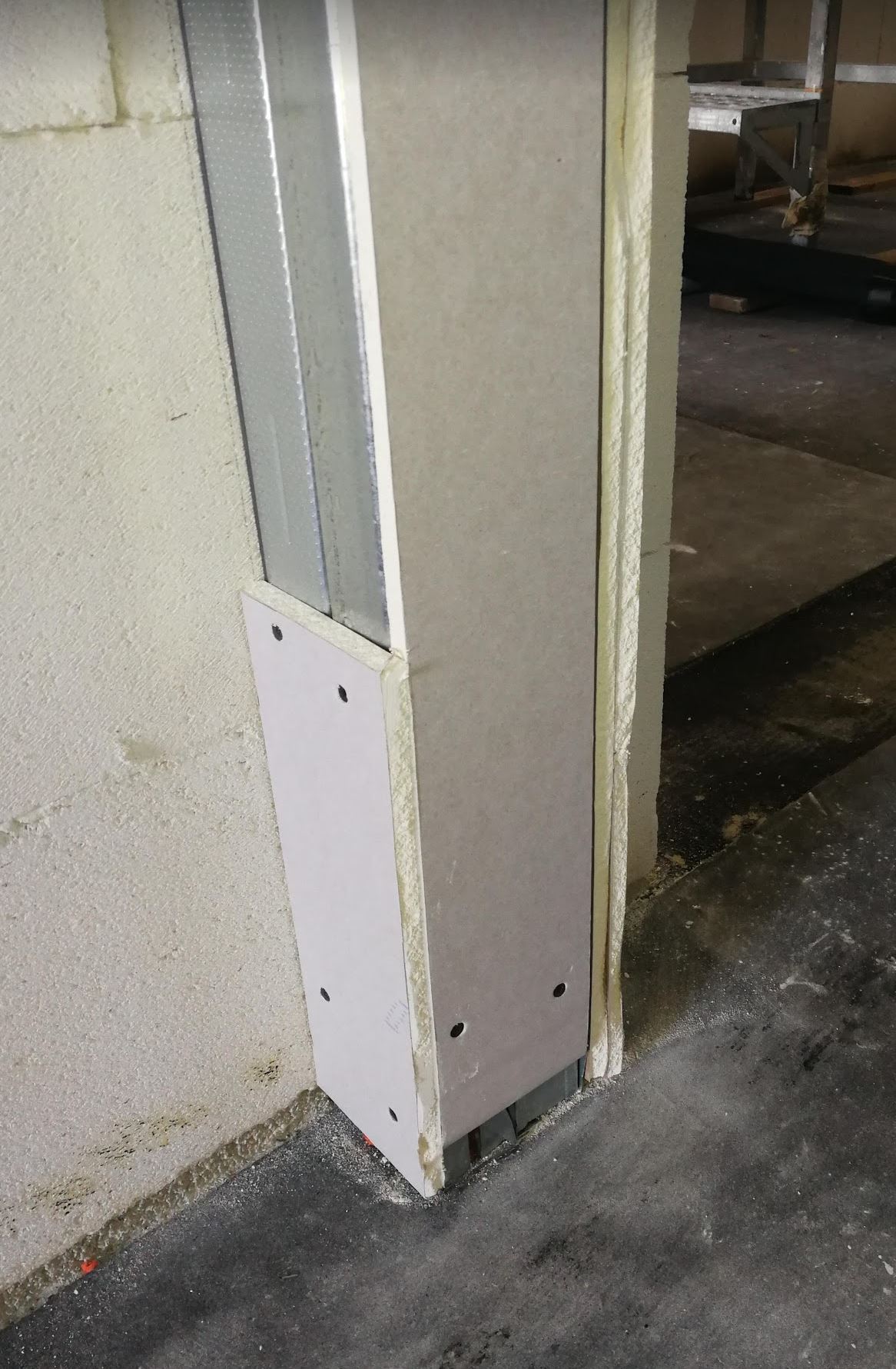

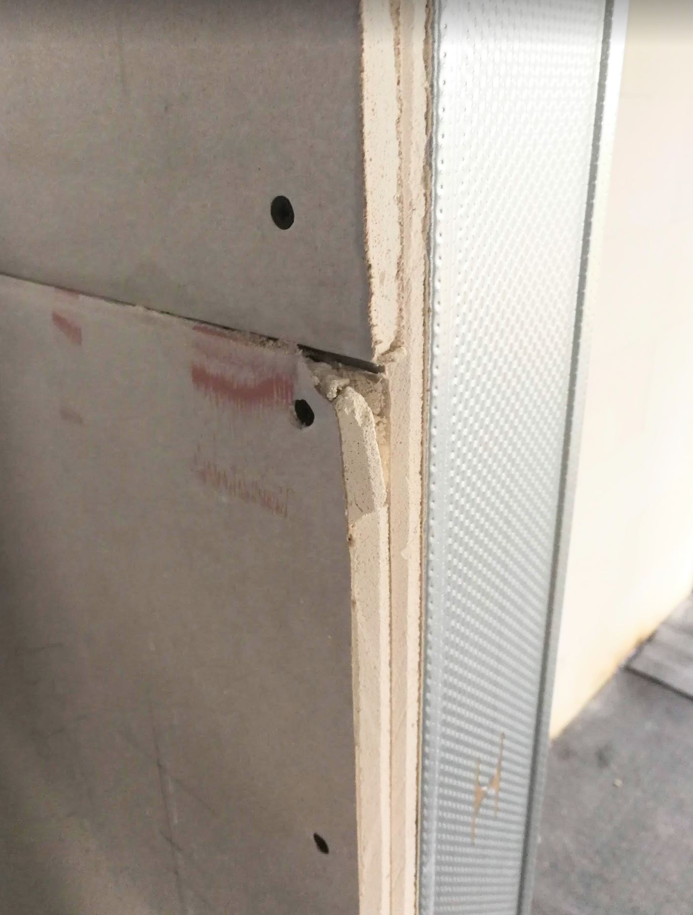

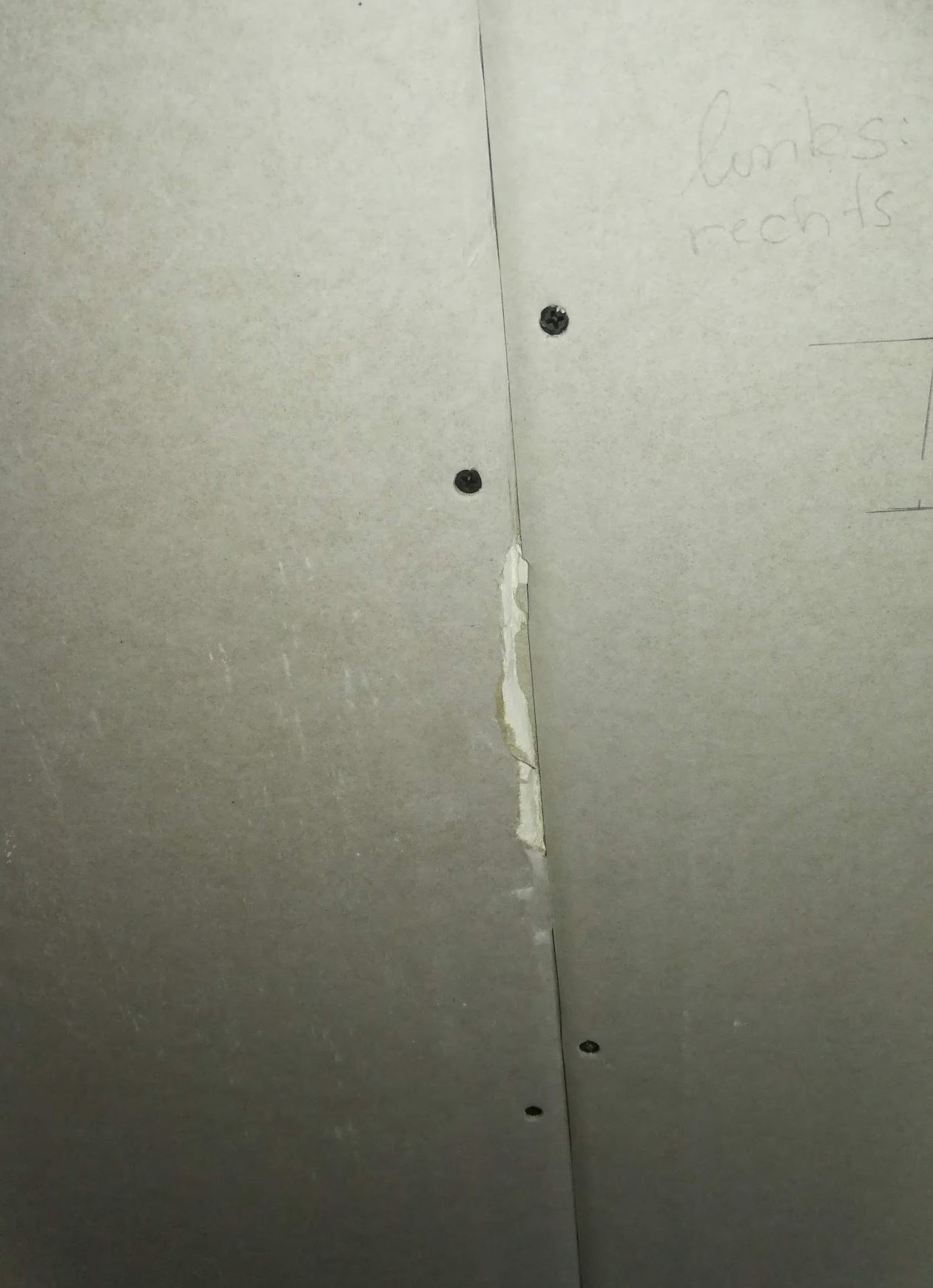

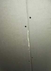

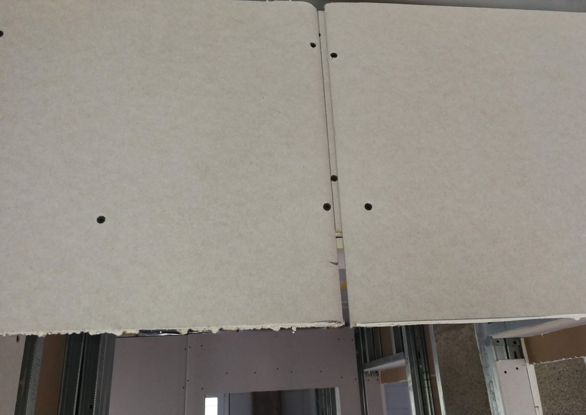

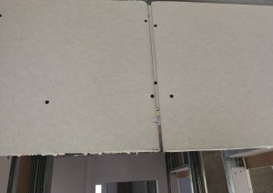

    2. Der Zuschnitt der Platten erfolgte sehr unsauber. Teilweise sind Ecken aus den Gipskartonplatten gebrochen. Die Platten wurden mit einer Säge zugeschnitten.

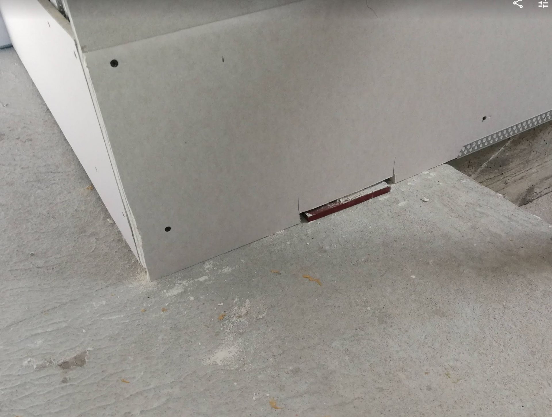

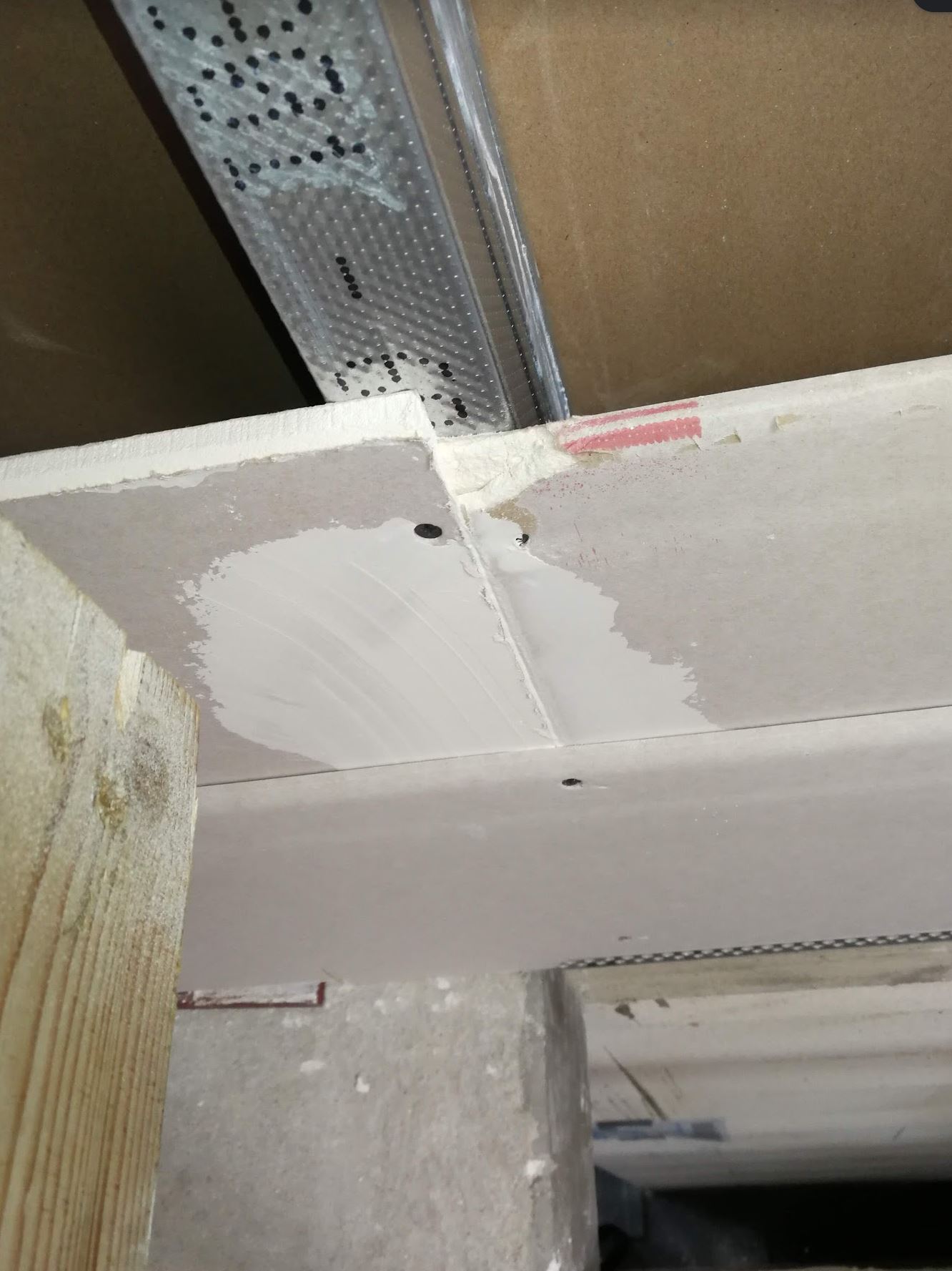

    3. Das Spaltmaß über diesem Durchgang hier beträgt 1cm.
    4. Die Platten wurden teilweise prass auf den Rohfußboden abgestellt. Es passt kein Blatt Papier mehr dazwischen.

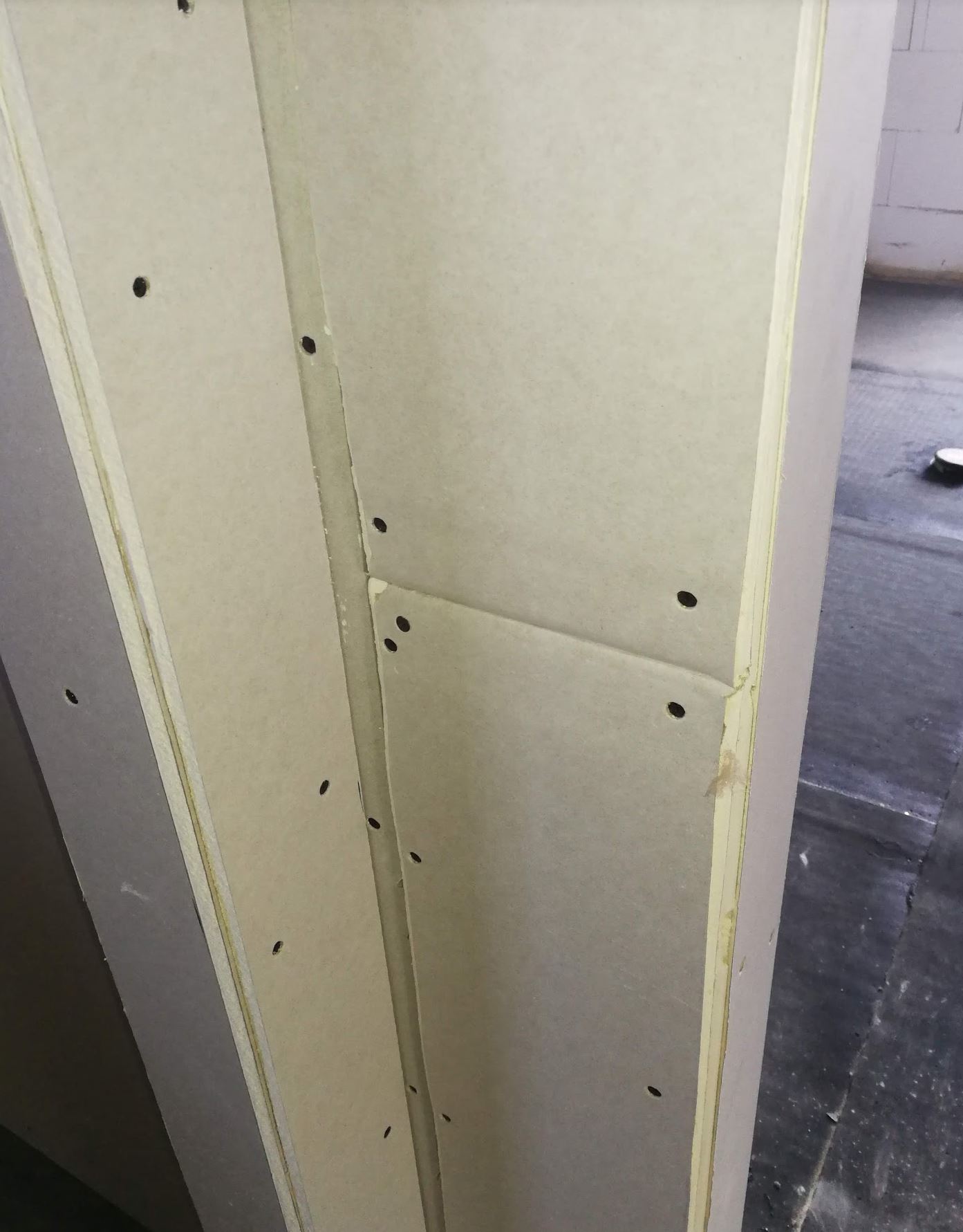

    5. Ob die erste Lage Platten verspachtelt wurde, kann man aktuell nur schwer sagen. An dieser Stelle sieht es verspachtelt aus.
    Über eine fachliche Einschätzung würde ich mich freuen.
    Vielen Dank im Voraus!!

    Von Knauf oder anderen Herstellern gibt es sehr sehr detaillierte Angaben, wie solche Wände auszusehen haben.
    Das die Fugen etwas breiter sind und das die Platten durchbohrt sind macht in alle Regel nichts, da eh in mehreren Lagen gearbeitet wird und die einzelnen Plattenschichten verspachtelt werden.
    Je Schallschutzanforderungen können die Wände mit 2-3 Plattenschichten aus normalen oder Diamantplatten ausgeführt werden - hier gibts wie gesagt nicht nur einen möglichen Aufbau, der Hersteller gibt mehrere an (auch zu dem Füllmaterial das verbaut werden soll).
    Den einzigen "Mangel" den ich hier erkennen könnte ist dass keine Fuge am Boden vorhanden ist, ansonsten ists halt nicht sonderlich schön ausgeführt aber auch nicht sonderlich falsch

    eindeutiger Mangel, die Profile sollten bei doppeltem Ständerwerk nicht nebeneinander, sondern versetzt gestellt werden,
    zwischen den UW Profilen lassen wir grundsätzlich 5 - 10 mm Luft, damit die sich nicht berühren.
    Dass die Platten Abplatzungen aufweisen ist nicht tragisch, aber auf Bild 4 stimmt der Versatz nicht, der sollte mind. 400 mm betragen,
    Bild 5 könnte man schöner machen....
    Bild 7 kann passieren, sollte aber besser zu machen sein, auf jeden Fall Gewebeband mit einspachteln
    Bild 8 passt soweit, wird vom Estrich überdeckt, Kantenschutz zu kurz geschnitten
    Bild 9 der Plattenversatz muss auch bei der ersten Lage eingehalten werden

    Grundsätzlich bewerte ich den geringen Versatz der Platten sowie die verbundenen (verschraubten) Ständerprofile auch als gravierendste Mängel.

    Es gibt eine ganz böse Pfusch Lösung: Dichtband auf den Boden kleben, Platte drauf, Überstand wegschneiden.
    Gerüchten nach soll es funktionieren :)
    Das mit der Fuge ist so eine urban legend an die sich in Realität eh keiner hällt.

    das ist mehr als eine Pfusch Lösung, vor allem eine unsinnige....
    das DB ist ca. 3 mm dick, wenn die Platte darauf abgestellt wir verbleiben..... 0,000001 mm? was bringt das dann?

    Schallschutz… und dann stehen die Wände auf dem Estrich?
