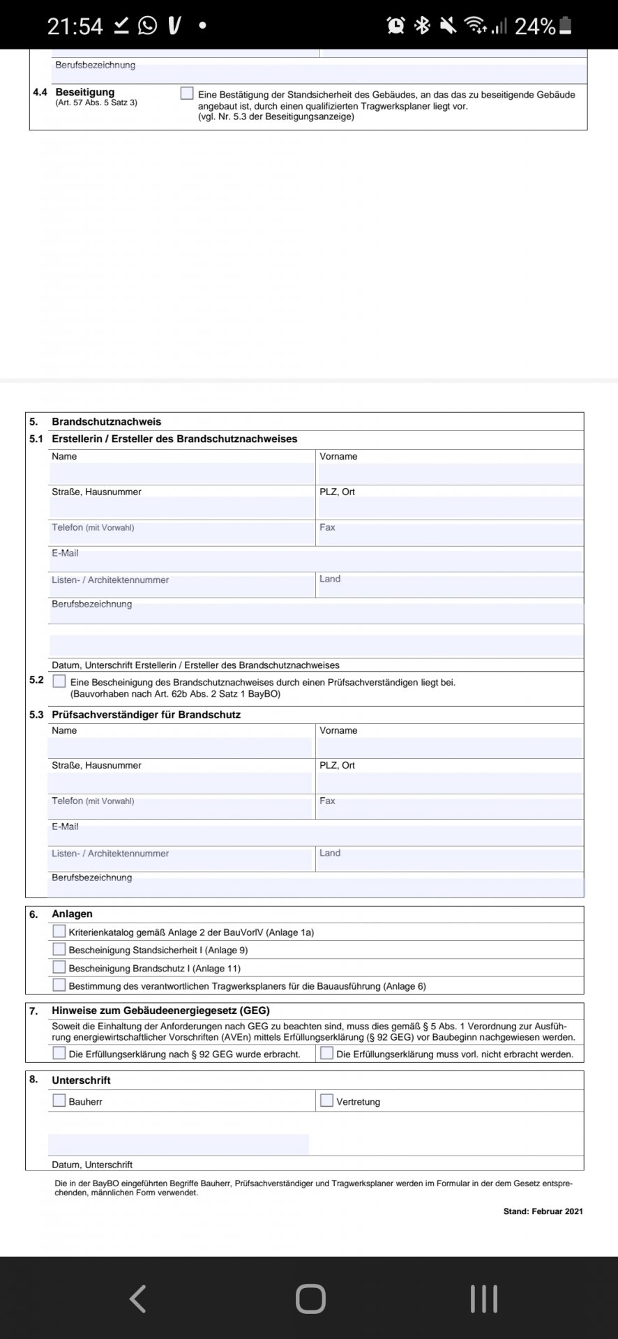

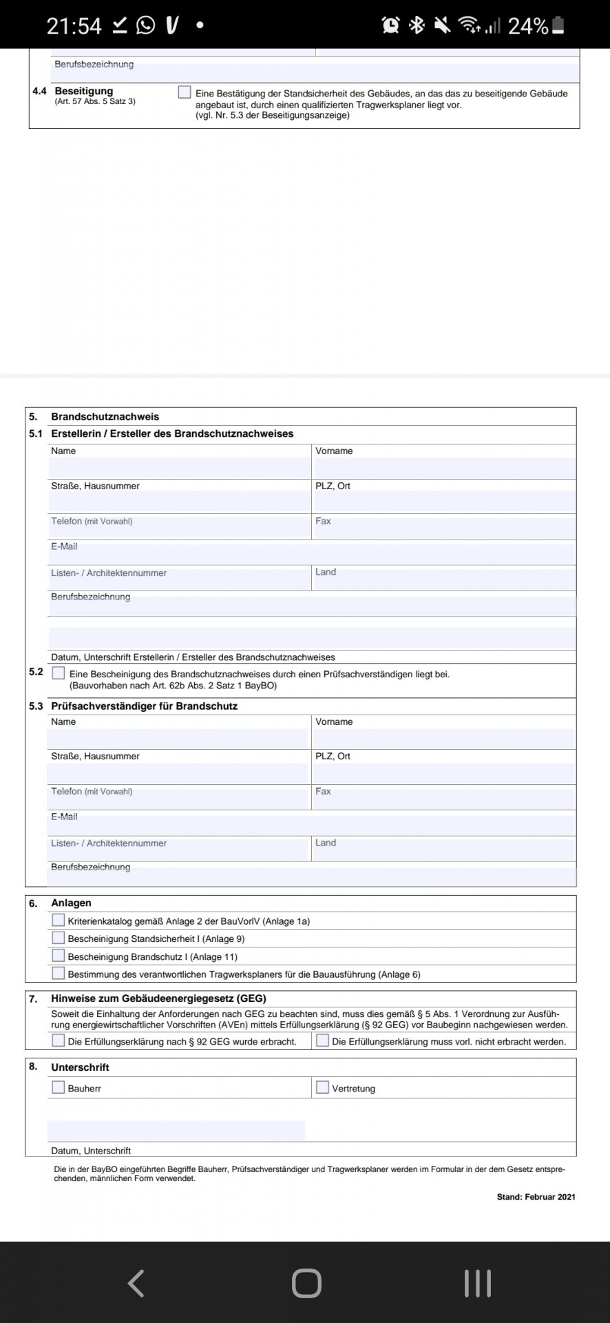

    Hallo an alle!
    Ich bräuchte mal eure Hilfe beim Ausfüllen der Baubeginnsanzeige beim Punkt 5 Brandschutznachweis.
    Ist denn das Ausfüllen dieses Punktes notwendig beim Bau eines Einfamilienhauses? Leider unterschreibt mir das nicht mein Statiker und Planverfasser. Bin gerade echt ratlos.
    Wer erstellt denn da einen Brandschutznachweis? :confused::confused::confused::confused:
    Vielen Dank schon einmal für die Hilfe..

    Wer hat sich denn um das Thema Brandschutz gekümmert? Das macht doch eigentlich der Planverfasser. Der soll auch unterschreiben.

    Muss denn auch ein Brandschutznachweis erstellt werden für die Baugenehmigung oder reicht da "nur" das unterschreiben fürn Bauantrag?
    Gebäudeklasse 1 ist ja keine Prüfung nötig

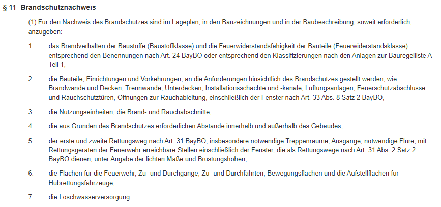

    Im einfachen Normalfall werden einfach die Details in den Planunterlagen und der Baubeschreibung vermerkt. Das war es dann auch schon. Da gibt es auch nicht viel zu planen.
    So steht es z.B. in Bayern geschrieben:

    Es gibt am Ende nur ' eine einfache Erklärung ( Konformität) die unterschreibt entweder der BL oder wenn der Arch alle LPHs hat dann der , ansonsten die ausführenden Unternehmen oder der GU etc. ansonsten Querverweis auf Statiker und Planer

    Hallo Tilo, hier der Ausschnitt.
    Ja genau, nach Bebauungsplan, der Bauantrag ist schon genehmigt.
  8. SIL
    10.874
    4.219
    Brauchst du nicht ausfüllen weder bist du SB noch Groß -Mittelgarage oder zutreffende GK , bleibt also leer.

    Wir müssen hier unterscheiden zwischen Brandschutznachweis erstellen und prüfen.
    In Bayern ist immer ein Brandschutznachweis zu erstellen, aber bei einem Einfamilienhaus nicht zu prüfen. Punkt 5.1 musst du ausfüllen.Architekt / Planverfasser.

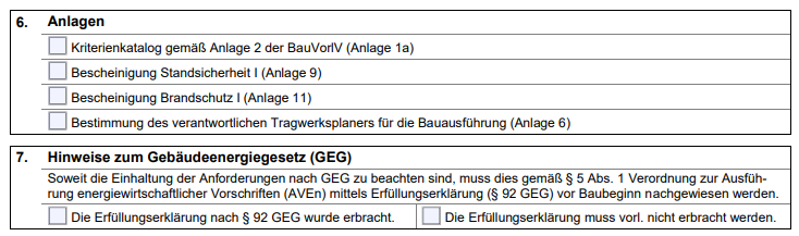

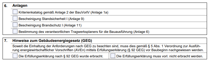

    Weißt du zufällig auch noch was man bzgl. GEG ausfüllen muss? Anbei der Ausschnitt.
  11. SIL
    10.874
    4.219
    Erstes Ankreuzen und Wärmeschutznachweis in den Anlagen beifügen.
