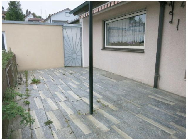

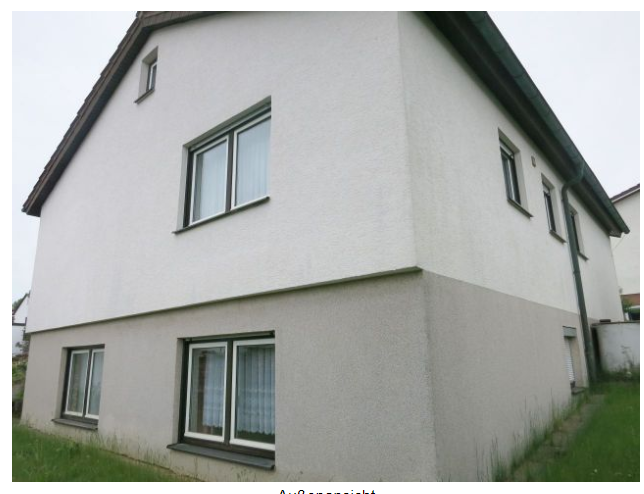

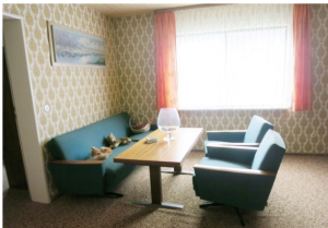

    Hey Andreas,
    das gute Stück steht im Groooooßraum Ulm, aufm Land.
    Hab mal drei Bilder angehängt.
    Außendämmung würde ich auf jeden Fall machen wollen. Irgendwas mit ner Perimeterdämmung wurde irgendwann auch mal gemacht schreibt der Verkäufer.
    Muss man beim Dach bei dem Baujahr normal auch den Dachstuhl erneuern? Eigentlich würde ich diesen gerne in Wohnraum umbauen lassen, damit man noch ein wenig mehr Raum gewinnt. Der ist aber von Boden zu Spitze "nur" 2,25m hoch 45 Grad schräge durchgehend. Macht das da überhaupt Sinn? oder müsste man da aufmauern o.ä.? Oder dann min ne Gaube setzen?
    Auch um Raum zu gewinnen, könnte man ggf. nen Wintergarten auf die Terrasse setzen. Ist sowas machbar? Muss da nochmal ne Bodenplatte o.ä. drauf? Kostenpunkt für beides circa? Wintergarten hatte ich ca. 15T, Dach komplett mit Ausbau (Wohnraum, kein Bad, vermutlich aber Klo) bei ca. 50T gesehen, realistisch? Wintergarten aber eher Prio2, wenn noch Geld über ist.
    Sonst: Strom 10T? Wasser und Abwasser 5T? Heizung komplett, Verrohrung und Anlage 50T?, Fenster, Tür 20T, Bäder 20T, Böden 10T (Material), Rollputz o.ä. 5T (Material), Küche 15T dann hätte ich die 200T voll. Ggf. dann noch die Dämmung ca. 25T? Ggf. kommt man dann in Summe auf 225 und kann durch die Förderung KfW o.ä. bissl was reinholen. Lieg ich irgendwo komplett daneben?
    Ich glaube, am Besten wäre wohl mit nem Architekten / Bauing aka Energieberater dort aufzuschlagen, oder?
    Wenn Grabenkollektor möglich (wie find ich das raus?), am Besten FuBo Heizung? Meine Frau ist ein riesen Fan der Fußbodenheizung. Höhe der Geschosse UG und EG sind bei 2,625 Dann im Zuge den Estrich ersetzen? Oder Trockenbauweise? Du schreibst Wandheizung, was kost denn sowas? Wieviel Fläche braucht man da normalerweise um nen gedämmten Raum warm zu bekommen?
    Achso, Bild zeigt die Südseite Terasse, Keller ist da "zu", rechts auf der Südseite ist der Keller frei, Ost komplett frei, Nordseite teilweise offen, West dann komplett zu.
