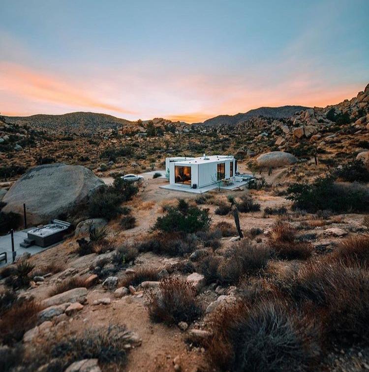

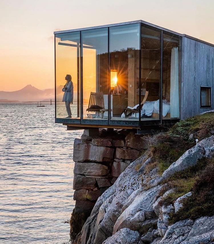

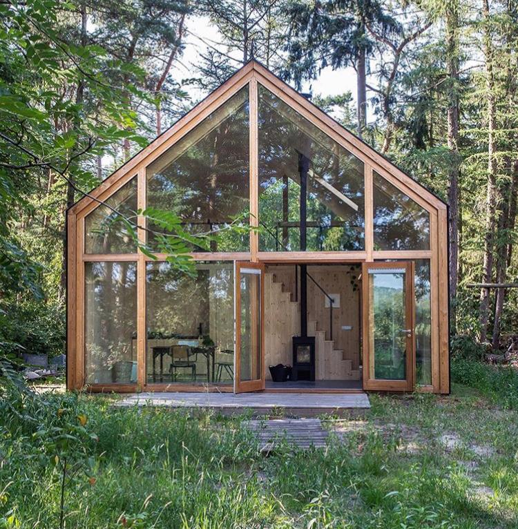

    Hallo liebe Forum-Mitglieder!
    Ich würde gerne hier in Deutschland mehrere kleine Unterkünfte errichten. Die Unterkünfte sollen als Ferienimmobilien genutzt werden und an besonderen Orten stehen. Ich stelle mir vor, dass sie beispielsweise auf Wiesen, an oder in Wäldern, am Wasser,... stehen sollen.
    Welche Möglichkeiten gibt es, so etwas in der Art umzusetzen? Die Unterkünfte sollen an Tiny Houses angelehnt sein, also recht klein und nicht viel Platz in Anspruch nehmen. Außerdem sollen es höchstens Punktfundamemte sein, damit die Umwelt und Natur möglichst wenig zerstört wird.
    Gibt es irgendwelche Möglichkeiten, solche Projekte genehmigt und umgesetzt zu bekommen? Mit der Wasser und Stromversorgung soll es möglichst autark laufen. Eventuell mit Wassertank und Abwassertank, welche mit Tankwagen ausgeleert werden, Photovoltaik oder einem kleinen Windrad.
    Vielleicht gibt es hier Ideen und Anregungen, in welcher Form und wie weit man das Ganze umsetzen könnte.
    Vielen Dank!

    Vergiss es. Bauen im Außenbereich ist nur Förstern, Landwirten etc. erlaubt.
    D ist so dichtbevölkert, dass eine weitere Zersiedelung baurechtlich unterbunden wird.
    Und das ist gut so.
    Warum sollte man Dir solch Exclusivrecht einräumen? Meinst Du, vor Dir ist noch niemand auf solche Idee gekommen? Da wäre inzwischen jede Waldlichtung und jede Bergkuppe zugebaut.

    Es ist verboten.
    Eine klitzekleine Chance besteht, wenn Du einen Campingplatz betreiben würdest, aber einzeln verstreut geht nicht.
    Lies mal den Paragraph 35 im BauGB durch.
