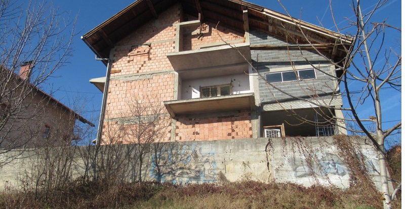

    Hallo zusammen
    Ich will mir eine neue Herausforderung geben und plane im Ausland zu bauen.:mauer Leider gibt es keine Fachbetriebe, keine DIN Normen und schon gar nicht Handwerker, die deutsche Qualität kennen.

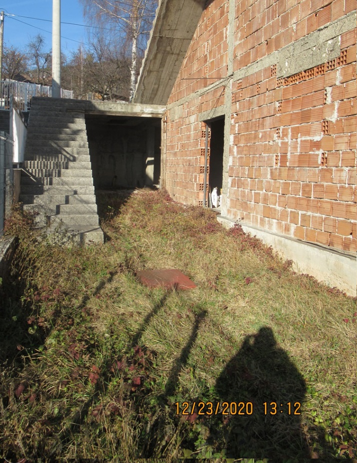

    Das Grundstück ist ein kleines Abendteuer, da es an einem 40Grad steilen Hang (Konstanter Hang, Grundstück ca. 50m über einem Platau, geht nochmals ca. 50 Meter hoch und wird dann flach) steht.
    Zu mir, bin leidenschaftlicher Bauarbeiter, mache aber nur, was ich auch wirklich verstehe und da kommt das erste und wohl grösste Problem auf mich zu, denn vor Ort gibt es keinen Planer / Architekten, der die Hangbeurteilung machen kann, noch einen Statiker der mir das rechnen tut (das lässt sich aber auf Distanz machen). Geschweige denn eine Firma, die das korrekt ausführt (bei letzterem Trau ich mir die Bauleitung zu).

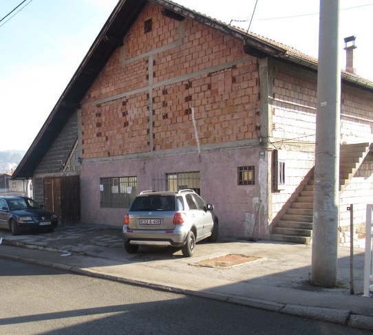

    Ich plane auf dem Grundstücke ein 4 stöckiges Wohnnaus, in etwa der gleichen grösse wie das was ihr auf dem Foto sieht, das bestehende wird komplett abgerissen.
    Das Haus ist etwa 30 Jahre alt besitzt erstaundlicherweise 0 Risse. Die Strasse weist keine Risse im Belag / Unebenheiten auf (die dort nicht normal sind :lock). Das bestehende Haus ist mit der Strasse verbunden und auch dort sehe ich keine Risse = für mich deutet alles darauf hin, dass der Hang nicht rutscht. Aber die Stützmauer unter dem Haus hat ca. 1 Grad negative Neigung. ist 20 cm stark. Fundament etc. unbekannt. Den Riss auf dem Bild ca. 5 cm. weitere gibt es nicht.
    Meine Frage an euch: Wenn ihr keine vertrauenswürdigen Experten vor Ort habt, was würdet ihr im vorliegenden Fall machen? / Besteht aus eurer Sicht dennoch das Risiko, dass der Hang rutschen kann und eine Pfahlgründung (wenns denn eine Firma gibt, die das kann mit korrosionsfreien Pfählen korrekt ausführen kann) macht Sinn?

    Bereits bei einem Hang mit deutlich weniger als 40 ° besteht ein Risiko, daß der gesamte Hang rutscht.
    Besonders bei einem derartig großen Objekt.
    Grünes Licht kann da nur eine gründliche Untersuchung ergeben.
    Alles andere ist russisches Roulett.
