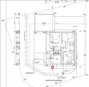

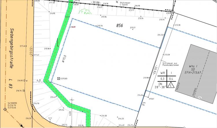

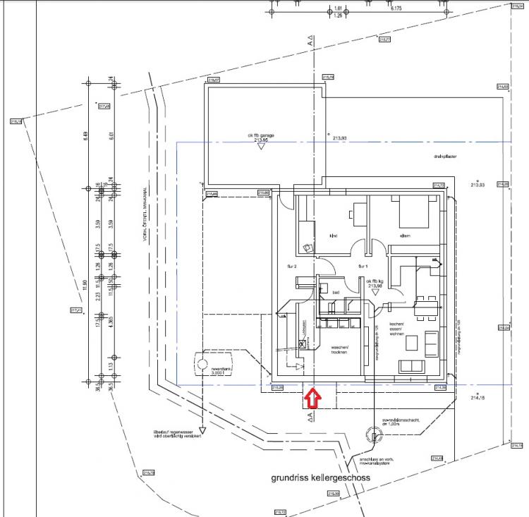

    Hallo PeterB,
    ich habe mal zum besseren Verständnis den Lageplan mit den höhen, und ohne Haus oder Garage hochgeladen.
    Im Anhang befindet sich dann noch der Grundriss vom Kellergeschoss.
    Da wo der rote Pfeil ist, soll der Eingang auf der Eingang im EG sein.
    Vielen Dank und Viele Grüße
