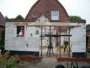

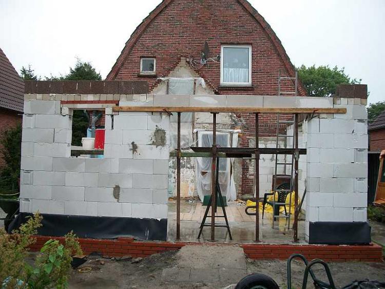

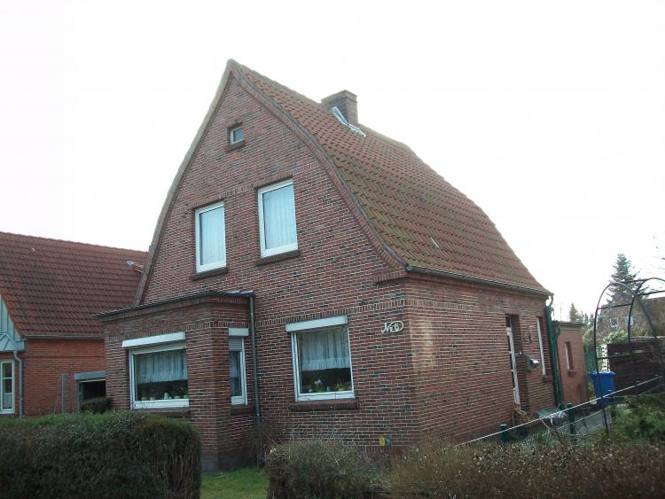

    Mein haupthaus (Altbau) ist aus den 30er Jahren,a ber auch voll isoliert (rockwool). Alerdings auch kein Friesenhaus. Anbei mal ein Bild bevor der Anbau kahm
    Und einmal von hinten (während des Umbaus)

    Na ja, meinen Geschmack trifft das nicht, aber das hat nichts zu bedeuten. Wenn jeder den gleichen Geschmack hätte, wäre es sehr langweilig auf dieser Welt.

    Die Dachbauform vom Altbau nennt sich Mansadendach, ist echt Praktisch da man dadurch oben mehr Platz hat in den Räumen., Wenn man sich anschaut wie die das damals zusammen gezimmert haben muss man staunen. Dafür haben die am kalk und zement bei den Mauern gespart
