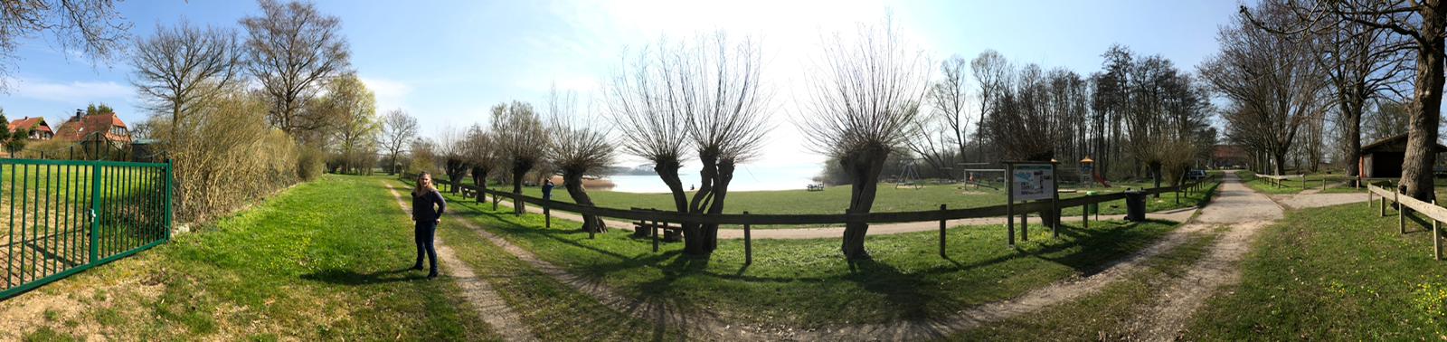

    Liebe Bauexperten,
    wir haben ein wunderschönes Grundstück gefunden. Leider ist im Bebauugsplan kein Baufenster eingezeichnet. Der Makler meinte wir sollen einfach ein Bauvoranfrage stellen. Der Bebauugsplan wird wohl aber nur geändert, wenn die Gemeinde ein berechtigtes Interesse hat. Hat jemand so was schon mal beantragt und wie sind die Erfolgsaussichten`? Kann man sich irgendwo beraten lassen außer beim Architekten?
    Ich wollte am Dienstag zum Bauamt und vorsprechen. Sie können mir folgende Antworten geben:
    1. Nein, nicht möglich
    2. Stellen Sie eine Bauvoranfrage
    3. evtl. möglich wenn...
    Gibt es rechtliche Ideen bei Antwort 1 und 2? Oder einfach Tipps oder Erfahrungswerte?
    Ganz lieben Gruß aus Hamburg
    Dominika

    Sieht für mich eher wie ein Park mit Spielplatz aus. Warum sollte man das bebauen dürfen?

    Was soll denn gebaut werden ?
    Von daher könnte die Antwort am Dienstag 1,2,3 lauten

    Vermute mal hinter dem grünen Tor soll gebaut werden ?
    Oder zwischen dem Bolzplatz und dem Tor ?
  6. doki24
    doki24
    07.04.2019
    Hamburg
    Es soll hinter dem Tor gebaut werden. Ich vermute, dass das Grundstück geteilt wurde und auf dem neuen Grundstück kein Baufenster eingetragen wurde. Der Nachbar hat auf gleicher Höhe vom See ein Haus gebaut.
    Es soll ein kleines Ferienhaus gebaut werden. max. 70qm. Also nur ein Geschoss

    Ich denke es geht um Flurstück 98/3. Es gilt die BauNVO in der Fassung von 1990, und die Blaue Linie ist definiert als Baugrenze nach §23 dieser BauNVO. Dort heißt es:
    § 23 BauNVO – Überbaubare Grundstücksfläche
    (1) Die überbaubaren Grundstücksflächen können durch die Festsetzung von Baulinien, Baugrenzen oder Bebauungstiefen bestimmt werden. § 16 Abs. 5 ist entsprechend anzuwenden.
    (2) Ist eine Baulinie festgesetzt, so muss auf dieser Linie gebaut werden. Ein Vor- oder Zurücktreten von Gebäudeteilen in geringfügigem Ausmaß kann zugelassen werden. Im Bebauungsplan können weitere nach Art und Umfang bestimmte Ausnahmen vorgesehen werden.
    (3) Ist eine Baugrenze festgesetzt, so dürfen Gebäude und Gebäudeteile diese nicht überschreiten. Ein Vortreten von Gebäudeteilen in geringfügigem Ausmaß kann zugelassen werden. Absatz 2 Satz 3 gilt entsprechend.
    (4) Ist eine Bebauungstiefe festgesetzt, so gilt Absatz 3 entsprechend. Die Bebauungstiefe ist von der tatsächlichen Straßengrenze ab zu ermitteln, sofern im Bebauungsplan nichts anderes festgesetzt ist.
    (5) Wenn im Bebauungsplan nichts anderes festgesetzt ist, können auf den nicht überbaubaren Grundstücksflächen Nebenanlagen im Sinne des § 14 zugelassen werden. Das Gleiche gilt für bauliche Anlagen, soweit sie nach Landesrecht in den Abstandsflächen zulässig sind oder zugelassen werden können.
    Der Bebauungsplan ist erst 14 Jahre alt, und ich glaube kaum, dass von seiten der Gemeinde dort große interesse besteht, diesen zu ändern. Aber fragen kann mann mal. Erichtet werden dürfen eventuell Nebenanlagen. Vielleicht solltest du die Frage eher so formulieren: Was darf ich maximal darauf Bauen? Das ist vermutlich einfacher. Aber die Antwort wird dir vermutlich nicht gefallen.

    = 0 IMHO
    Abgesehen von der fehlenden überbaubaren Fläche hast Du auch keine Erschließung. Nebenanlagen sind nach 1.3. im B-Plan auch nur sehr beschränkt (<20m²) zulässig, wobei man sogar noch streiten kann, ob es sich überhaupt um ein Einzelhausgrundstück handelt.
    Als Freizeitgrundstück mit Gartenhaus und Strandkorb ist es vielleicht zu gebrauchen.

    Bauamt sagt nein, dafür muss ich die Änderung des Bebauungsplanes beantragen. War heute da.
    Weitere Idee: Mobilheim aufstellen, das wäre doch eine Möglichkeit. Wie sieht es denn mit der Erschließung aus? Darf man ein Grundstück erschließen, einfach so?

    Vergess die Idee, dort wohnen Dich aufhalten zu wollen, sei es Haus, Mobilheim, Wohnwagen, wwi...
    Wir sind in Deutschland, hier ist alles geregelt. Mobilheime, Wohnwagen, gehört alles auf den Campingplatz oder besonders ausgewiesene Flächen. Änderung des B-Planes halte ich für aussichtslos allein schon wegen der ganzen Umwelt/Naturschutz-Regeln die seit Rechtskraft des B-Planes neu hinzugekommen sind (Seenähe). Das ist ein Gartengrundstück, mehr nicht.

    sind im BPlan nirgendwo Baufenster eingezeichnet, oder nur dort nicht, wo Ihr bauen wollt?
    Wenn es im gesamten BPlan keine Baufenster gibt, dann handelt es sich um einen einfachen BPlan. Festsetzungen, die darin nicht geregelt sind, werden dann nach §34 BauGB beurteilt. Hierfür ist auch die Darstellung im Flächennutzungsplan relevant - nicht für Euch, denn der FNP hat für den Bürger keine verbindliche Wirkung, für die Gemeinde aber schon. Sollte im FNP dort, wo Ihr bauen wollt, keine Wohnbaufläche dargestellt sein, so könnt Ihr keine Baugenehmigung bekommen.
    Mobilheim: Auch das ist als bauliche Anlage zu werten, wenn sie dauerhaft am Ort verbeiben soll. Bauliche Anlagen sind Objekte, die fest mit dem Erdreich verbunden sind. Diese Eigenschaft wird auch dann als gegeben angesehen, wenn die Anlage Räder hat (z.B. Wohnmobil), aber dauerhaft am Ort verbleibt.

    Geht es um das Flurstück 98/3?
    Darauf sind gar keine baulichen Anlagen zulässig - genau genommen noch nicht einmal Nebenanlagen, da Nebenanlagen gem. §14 (1) BauNVO außerhalb der Baufenster durch Satzungstext derart eingeschränkt wurden, dass sie nur in Kombination mit einer Hauptanlage zulässig sind. Der Text lautet "je Einzelhausgrundstück". Wenn es auch für den Begriff "Einzelhausgrundstück" keine Legaldefinition gibt, so darf man doch annehmen, dass ein Grundstück, auf dem kein Einzelhaus zulässig ist, kein Einzelhausgrundstück ist.
