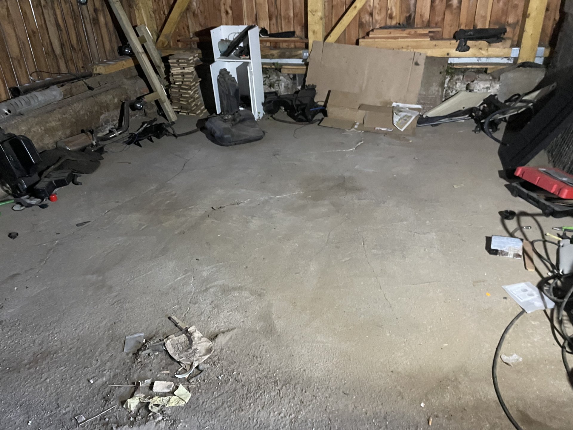

    Servus Leute ich schraube zur zeit viele und habe eine platz auf unseren alten Bauernhof suppen ergattert und da habe ich geplante ne Hebebühne drauf zu stellen aber das Probleme ist das der Boden schon sehr alt ist ist der Bode etwas abgesunken und rissig geworden ist und ich würde den gerne wieder ausgleichen und eben machen das ich meine Hebebühne draufstellen kann wie sollte ich da vorh. gehen IMG_0588.jpg

    Erstmal aufräumen, wenn Du da so betonierst wird das nicht gut, da kuckt dann der ganze Sperrmüll oben raus.
    Mal,Spaß beiseite. Das ganz richtig zu machen kostet viel Geld, da müßte dick Beton + Stahl rein, bei Hebebühne denke ich gerade noch an ein Problem mit Öl…. Das wirklich auf Profiniveau richtig zu machen finde ich überzogen für ne alte Scheune in der man bisschen schraubt…
    Und alles andere ist halt einfach nur Beton irgendwo hingeklatscht… Das kannst machen, aber das ist halt dann weit weg von wirklich gut…
    Was willst denn dafür ausgeben?

    ne mochte nur den Boden gerade machen und dann die Hebebühne drauf machen mähr nicht
    und muss nur für mich halten also flache sauber machen und dann Betont anmischen und drauf damit und dann schleifen und Fertig oder ne einwende

    Dann besorg dir Beton und mach es einfach.
    Damit Du eine normale Hebebühne am Boden festdübeln kannst, brauchst erst einmal dicke, fette, schwere Fundamente aus einigermaßen gutem Beton, mit noch ein paar Bewehrungseisen drin. Ansonsten fällt die Hebebühne samt Auto drauf einfach irgendwann um. Also erstmal sehr große Löcher an der richtigen Stelle machen und diese Fundamente betonieren. Das ist schon schwierig wenn man nicht richtig weiß wie, da solltest jemand fragen der das kann zum helfen. Das ist sehr wichtig, weil genau da wird es echt gefährlich bei der Hebebühne. Wenn das nicht stimmt fällt es einfach um und die ganze Arbeit war umsonst, evtl. passiert da noch was schlimmes, ist dann echt Kacke…
    Der Boden selbst ist nicht so kompliziert. Sauber machen, Folie drauflegen und 8-10cm Beton drauf, gerade abziehen (das ist schwierig) und glatt abscheiben.
    Je nach der Größe gibt das von Hand ein paar Tage Arbeit und ganz schön Muskelkater…

    mm also ich würde sagen ich zeichne mir auf den Boden auf wo die Seulen sind und stem da das raus und betong und und stahl rein und die umliegend Fläche einfach drüber betonieren

    Jo, so ungefähr. Aber das mit den Fundamenten musst Du richtig machen, sonst ist das echt gefährlich und wenn ein Auto runterfällt auch noch sehr teuer, Hebebühne ist dann auch noch kaputt… Such nen Maurer der dir dabei hilft. Besser so.
