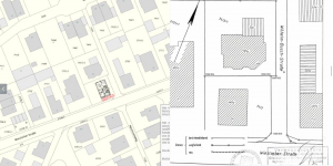

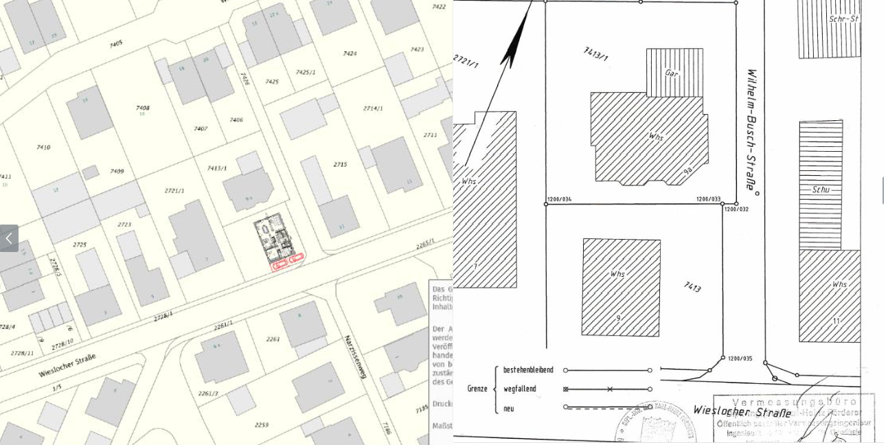

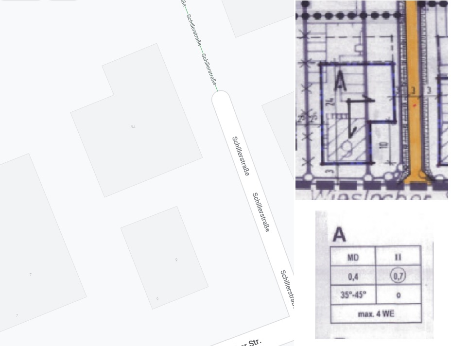

    Anbei habe ich den Bebaaungsplan und die tatsächliche Bebauung (Screenshot aus Google Maps) hochgeladen. Abgerissen werden soll das Haus Nr. 9. Im Bebauungsplan ist das Haus Nr. 9A als Anbau zu Haus Nr. 9 dargestellt. In Wirklichkeit sind die Nr. 9 und die Nr 9A allerdings beides Freistehende Häuser. Laut Sachbearbeiter im Bauamt ist der Bebauungsplan aber richtig. (Meiner Meinung nach nicht, aber ich bin Laie und kenne mich vllt. auch einfach nicht genug damit aus). Die Beiden Grundstücke sind Grundbuchtechnisch voneinander getrennt, jedoch besitzen sie ein Gemeinsames Baufenster laut Aussage.
    Das Gebäude welches gebaut werden soll, ist ca. 1 Meter breiter, als das Bestandgebäude, die Länge ist aber dieselbe. Außerdem soll das Haus in Richtung der Straße versetzt werden (Unter berücksichtigung der Abstände zur Straße). Aktuell hat das Haus einen großen Vorgarten, jedoch nur einen Schmalen Weg hinterm Haus.

    Beides. Das eine ist die überbaubare Fläche (§23 BauNVO), das andere gehört zum Maß der baulichen Nutzung (§19 BauNVO).
    Lass das mal Deinen Entwurfsverfasser entscheiden.
    Nein, da hast Du etwas falsch interpretiert. Als der BPlan Ende der 90er gezeichnet wurde, gab es Haus 9a noch nicht.
    Ihr habt beide Recht, der BPlan ist richtig, wenn man sich auf den Zustand zum Zeitpunkt seiner Aufstellung bezieht und er ist falsch, wenn man den aktuellen Gebäudebestand zu Grunde legt.
    Ich hege den Verdacht, dass Du das Pferd von hinten aufzäumst. Du hast eine fertige Vorstellung vom Haus und versuchst es auf das Grundstück zu zwingen. Ein Planer klärt erst die Zwangsbedingungen und entwirft ein Haus für das Grundstück unter Berücksichtigung möglichst vieler Bauherrenwünsche.
    Bei einem Eckhaus müsstest Du schon konkreter werden.
    Das ist Ansichtssache. Nach Luftbild wird das Haus von der Wieslocher Straße aus erschlossen. Den Garten zur Schillerstraße würde ich da nicht als Vorgarten bezeichnen.
    Einerseits vermag ich nicht einzusehen, warum man mit den Gegebenheiten kein BPlan konformes Haus planen könnte, andererseits erkenne ich keinen triftigen Grund, warum das Baufenster so ausgeklinkt wurde. Da offensichtlich Haus 9a die Baugrenze erheblich überschreitet, sehe ich gute Chancen, mit einer schlüssigen Begründung von der Einhaltung der Baugrenzen befreit zu werden. Dazu braucht es aber einen guten Entwurfsverfasser.

    Da ist sehr wenig erkennbar (Gigazoom, dafür kontrastschwach im Kartenteil / Minifitzelbloßkeinzusammenhang-Ausschnitt im Bebauungsplanteil). Wenn @Dimeto trotzdem damit arbeiten kann, mag Dir das langen, aber das Gros der Hilfswilligen mitnehmen tust Du damit nicht. Ich sagte "Katasterauszug, großräumig", so schwer kann das doch nicht sein !
    Du willst ja hier Antworten haben, da würde sich höflicherweise gehören, den nötigen Einblick zu organisieren.
    Was man aber dennoch deutlich erkennen kann, ist: hier wurden NICHT die Bestandsgebäudeumrisse genommen, sondern das Baufenster würde den Ersatz des Gebäudes mit einem fette 24 m tiefen Winkelbungalow ermöglichen. Meinen Kommentar der Unangemessenheit dieser Vorgehensweise muss ich daher voll zurücknehmen. Hier ist KEIN Bestandszementierungsplan entstanden.

    Tatsächlich gibt es schon eine gewisse Vorstellung unsererseits, die Frage ist halt, ob es prinzipiell Realisierbar wäre wie wir uns das Vorgestellt hatten, oder ob es von vorne herein "aussichtslos" ist dahingehend anfragen ans Bauamt etc. zu stellen.
    Im Anhang links wäre unsere Vorstellung. Die Karte ist aus dem Geoportal und nicht Maßstabsgetreu. Rechts ist der Auszug vom Vermessungsbüro (Hier wurde aus der Schillerstraße die Willhelm-Busch-Straße). In der "Skizze" Links ist der Mindestabstand zu den beiden Straßen von 2,5 m (BaWü) eingehalten. Die Parkmöglichkeiten sind auch so in ähnlicher Weise in der Straße bereits vorzufinden.
    Die GFZ und die GRZ würden eingehalten werden. Dadurch, dass damals das Baufenster um das Haus gezeichnet wurde, würden wir nur aus dem Baufenster rausfallen.
