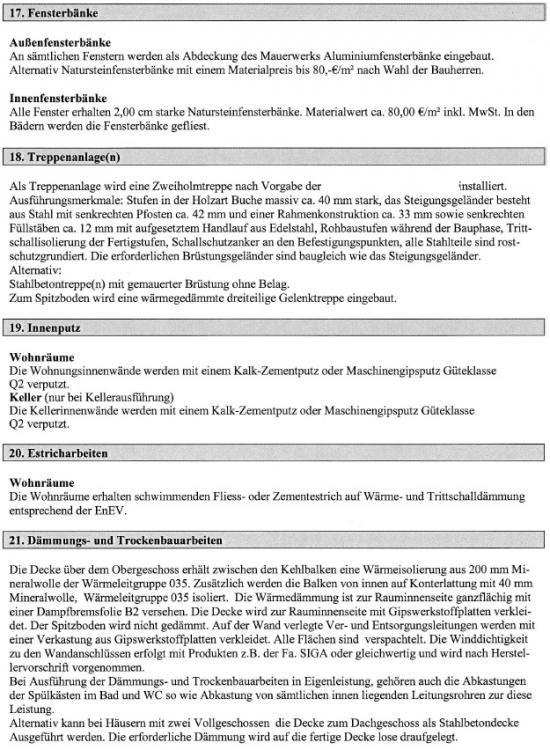

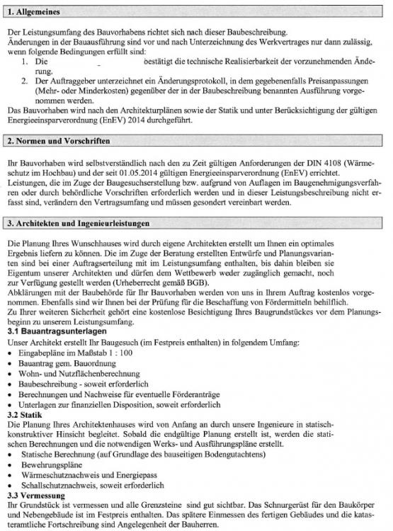

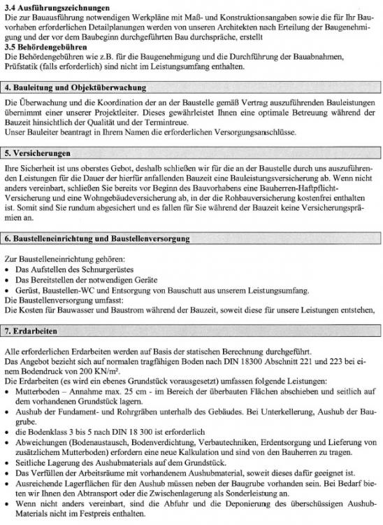

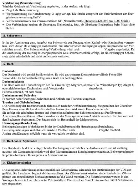

    laut Bauunternehmer 342000€, leider bin ich Laie und sehe bestimmt viele Details nicht, die mir später evtl das Genick brechen könnten:o
    diese Bauleistungen sind noch sehr grob und wir sind nicht in die Details gegangen,
    deshalb hab ich mal die Bauleistungen bearbeitet und eingefügt, da ich leider keinen in der Familie habe, der viel mehr ahnung hat wie ich, hoffe ich darf das:angel:
    die Leistungen die nicht erbracht werden, stehen schon unter der Nummer 28. Sonderleistungen, gibts es wohl noch wichtige Details die nicht erwähnt worden sind und
    so wie ich das lese, sind bekannte Marken dabei, aber auch gleichwertig, kann ich auf bestimmte Marken ohne Aufpreis bestehen, wie z.B. Schüco für die Fenster, wenn diese in der Bauleistungsbeschreibung angegeben sind ?

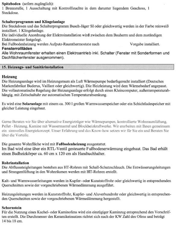

    weiter Bauleistungen...

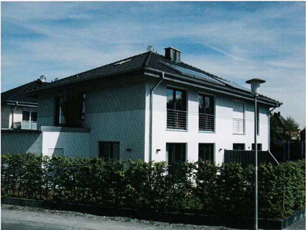

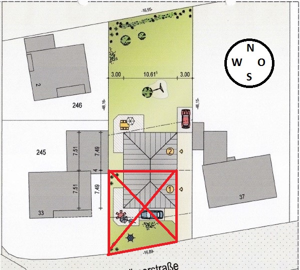

    Um welche Hälfte gehts denn?
    Bei der unteren sehe ich irgendwie keine 468qm Grundstück und das obere geht mMn gar nicht. Nach Westen und Osten zugebaut, im Süden die andere DHH. Bleibt nur der Norden.... Das wäre nix für mich.

    hallo, fellfree
    es ist die obere hälfte wo am Dach die kleine 2 steht, die obere hälfte ist noch auf 517qm gezeichnet, daraus werden 468qm...
    die bedenken hatte ich auch, das es die Nordseite ist, aber da der Garten recht lang nach hinten geht, bekommt man nur an der Terasse keine Sonne, das vorteilhafte ist, das die untere Seite an der Straße gebaut wird und somit hätte ich Lärmschutz,dahinter sind Bauerfelder und dahinter in 2 km entfernung ist ein Stück Autobahn, und über die obere hälfte wäre nach dem Garten richtung Norden, freies Gelände, also unverbaut....

    Du weisst aber schon, dass für so eine Prüfung 5 bis 8 Stunden ins Land gehen? Du weisst auch, dass das hier im Forum keiner mal eben so machen wird (zumindest keiner der es kann und demanch damit sein Auskommen bestreitet)?
    Du brauchst eigenen Sachverstand an Deiner Seite ... der kann dir bei all deinen Fragen helfen und auch aufpassen, dass das, was du bestellst auch korrekt bekommst.
    Beim ersten Überfliegen habe ich bereits ein paar Knaller (nicht nur orthographische) gesehen ... aber die wird Dir dein Sachverstand erklären ...

    Mir ging es nicht um den Garten und Terasse - die passen schon. Sondern um die Ausrichtung des Hauses. Aber das musst Du schon selbst wissen.
    468qm*290€/qm = 136k€. Wenn ich das von dem Gesamtpreis abziehe bleiben 206k€ fürs Haus. Das mag' hinkommen ohne Keller.
    Was noch alles dazukommt? Einiges. Vieles. Erstmal 23k€ Steuer/Notar.
    Ein paar Preisbeispiele von unserer DHH: 18k€ Hausanschlüsse. 18k€ Außenanlagen. 5k€ Maler. 12k€ Parkett, 16k€ Küche. Klar, bis auf ersteres geht auch alles für die Hälfte.
    Wenn ich die BLB so überfliege, würde ich noch dazuaddieren: 1-3k€ Aufpreis für die Fliesen, die ihr dann wirklich wollt. Ebensoviel für die Badausstattung, wenn ihr sie mal bemustert habt. Open end...
    Egal wie Du's machst, ich würde wetten: Unter 400k wirst Du da nicht rauskommen.

    Da möchte ich auch mal in feelfrees Bresche schlagen: Im Westen hast ja auch einige Nachbarbebauung. Sicher, dass Du Nachmittags/abends, wenn die Sonne tiefer steht, nicht im Schatten sitzt?
    In Paderborn wird es doch wohl auch noch bessere Grundstücke (Autobahn nicht vergessen) für den Preis geben?? OK, musst Du wissen. Wenn's passt, dann passt's. Aber lass bei Dir bloss kein "oh, wir suchen schon so lange, jetzt müssen wir aber endlich mal" Effekt hochkommen. Das ist bei Immobilien gaaanz falsch.
    Solltest noch ein paar Tsd für einen eigenen Bau-Ing zur Überwachung des Ganzen einplanen... und auf Basis von Taipans Andeutungen, dass er Knaller gefunden hat, dann wohl besser auch noch mal vor Ort einen Fachmann der das im Vorfeld prüft. Aber generell wird es halt immer teurer als man denkt - auch weil einem immer irgendwelche Sonderwünsche (und wenn es nur extra Deckenspots oder Steckdosen sind) einfallen. Genug Puffer einrechnen und im besten Fall freuen, dass man sich evtl doch noch die Garage leisten kann wenn der Bau ansonsten gut vonstatten geht.

    Hallo UltraAram, um was geht es Dir ? Um Überprüfung der BLB, um Berechnung der Gesamtkosten ? Was die BLB betrifft, so hilft hier wirklich ein Fachmann.
    @ Taipan: Welche "Knaller" hast Du da entdeckt ? Grundsätzlich habe ich schon schlechtere Leistungsbeschreibungen gelesen nach dem Motto: "Wir bauen ein Haus mit Wänden und Dach. Wird fertig. Schwöre."
    Meine Meinung: Du hast geschrieben, dass Du einen BU gefunden hast, der was Interessantes hätte, dann aber soll ein Werkvertrag abgeschlossen werden. Kauft Ihr das Grundstück dann doch separat oder als Gesamtprojekt und Ihr schließt einen Bauträgervertrag. Wo steht in der BLB, dass es ein sog. KfW 55 Haus wird ? Was ist dann mit der Baubegleitung durch einen Sachverständigen, die bei einem Effizienzhaus 55 vorgeschrieben ist ?
    Was die Kosten betreffen, kann man natürlich für alle Leistungen mehr Geld ausgeben. Das sind nicht nur Fliesen und Bödenbeläge, sondern auch die Eingangstür, Sanitärobjekte, BUS System in den Räumen, plötzlich doch einen Kamin, aufwendige Außenanlagen, Besucherkamera, Wäscheschacht, Staubsaugeranlage, LED Beleuchtung, etc, etc. General kann man mit den verwendeten Materialien aber gut leben, denke ich. Was mir persönlich nie gefällt, ist, dass häufig in der Fabrikatsbeschreibung "oder gleichwertig" geschrieben steht. Bei "gleichwertig" hat der BU die Wahl.
    Zu den Kosten: Diese erstelle ich auf 2 Seiten nach der 2. Berechnungsverordnung und fahre damit ganz gut. Zu berücksichtigen wären da neben der

    Darüberhinaus würde ich darüber nachdenken, ein Bodengutachten erstellen zu lassen. Der BU erwartet laut BLB ja eine bestimmte Güte.
    Beim Einsatz des Eigenkapitals solltet Ihr berücksichtigen, dass i.d.R. zusätzliches Mobiliar angeschafft wird. (Küche, Einbauschränke, etc).
    Nicht vergessen: Zahlungsplan anfordern und mal nachfragen, welche Unternehmer die Gewerke errichten (Handwerkerliste) und einen Termin für den Baubeginn und die Fertigstellung vereinbaren.
    Der Zahlungsplan sollte dem Baufortschritt entsprechen ( nicht 10% nach Baugenehmigung dann 10 % nach Baubeginn dann 10% nach Fertigstellung Bodenplatte ), etc.........
