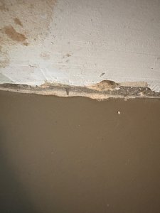

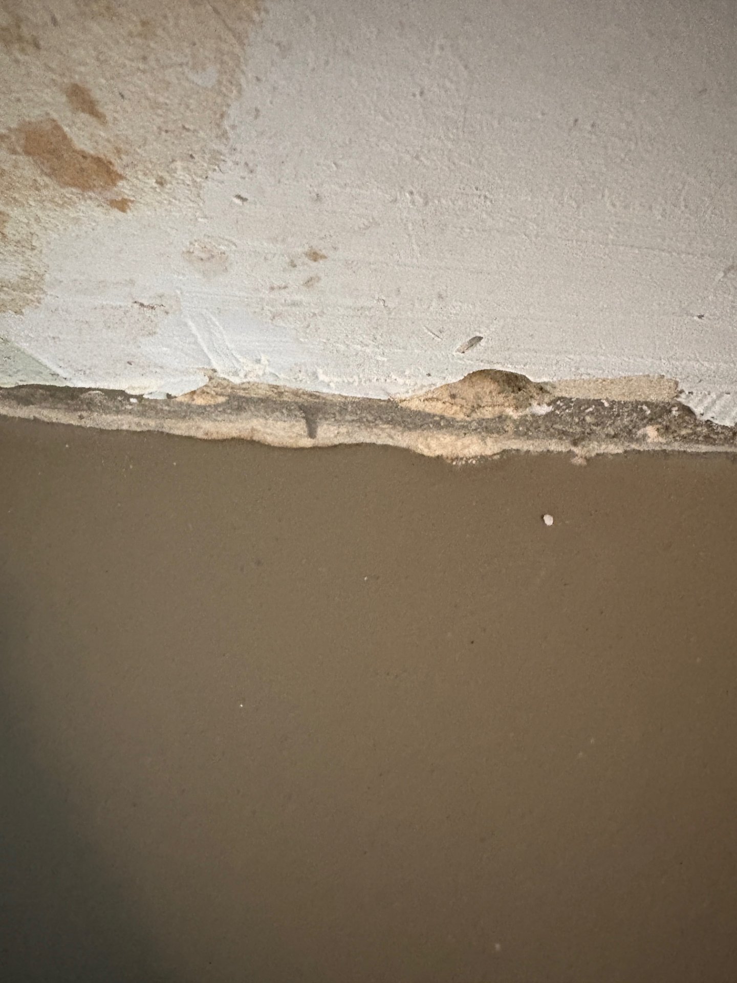

    wir haben eine Baufirma mit der Sanierung unserer Altbauwohnung beauftragt. Ein Teil des Auftrags war, den vorhandenen, nicht entkoppelten Verbundestrich so auszugleichen, dass eine ebene Fläche für die spätere Verlegung von Vinylboden entsteht.
    Die Arbeiten wurden am vergangenen Freitag ausgeführt. Leider musste ich feststellen, dass kein Randdämmstreifen eingebaut wurde. Außerdem beträgt die Höhe der Ausgleichsmasse am Rand lediglich 1–2 mm, obwohl wir 5 mm am Rand vereinbart hatten.
    Im heutigen Telefonat mit der Baufirma wurde mir erklärt, dass ein Randdämmstreifen nicht notwendig sei, da der Estrich bereits nicht entkoppelt ist. Diese Aussage erscheint mir jedoch fragwürdig. Die zu geringe Höhe der Ausgleichsmasse wurde damit begründet, dass eine Stelle in der Wohnung abschüssig sei und dort 10 mm ausgeglichen wurden. Nach meinem Eindruck stimmt das aber nicht, da die Ausgleichsschicht auch dort am Rand maximal 2 mm beträgt.
    Ich bin nun unsicher, wie ich weiter vorgehen soll. Ist meine Kritik berechtigt oder bin ich zu streng?
    Über eure Einschätzungen und Tipps, wie ich mich jetzt am besten verhalten sollte, würde ich mich sehr freuen.
    Vielen Dank für eure Unterstützung!

    Was soll dann ein Randdämmstreifen an der Ausgleichsmasse bewirken?
    Ich kenne keine Ausgleichsmasse, die sich auf 1 mm ausziehen lässt.
    Also beträgt die gesamte Ausgleichsschicht nur 1-2 mm? Wie geht das und wozu das Ganze? Sowas gleicht der Kleber des FB-Belages aus.

    Randämmstreifen für das verhindern der direkten Schallübertragung und zur Vermeidung von Rissen in der Ausgleichschicht durch Dehnungen.
    Es wurde Bostik SL C350 verwendet.

    Dass die Ausgleichsmasse aber über den wenige mm darunter liegenden Estrich mit der Wand verbunden ist und der Randdämmstreifen auch in der Garage liegen kann, um eine vergleichbare Wirkung zu haben, ist Dir schon klar?

    Nein, das war mir nicht klar, danke für die Aufklärung. Bin Informatiker und habe wenig Erfahrungen im Baubereich.
    Ist der Randdämmstreifen denn notwendig um Spannungsrissen vorzubeugen?

    Nein.

    Die Geräusche der Festplatte (nicht SSD) werden durch das PC Gehäuse verstärkt. Als Lösung baust du direkt drüber eine 2. Festplatte und entkoppelst sie dieses mal vom Gehäuse. Werden die Geräusche von Festplatte 1 nun leiser? - Gleicher effekt mit deinem Randdämmstreifen.
    Ausgleichsmasse über ne größere Fläche macht man in der Regel recht Flüssig. Stichwort "Selbstnivellierend". Heißt so viel wie... die Schwerkraft macht das automatisch, ähnlich wie in nem Glas Wasser, das du z.B. Schräg hälst. Wenn dein Boden schon Abschüssig war, ist er es jetzt vermutlich nicht mehr. Meiner Ansicht nach, hätte man es vielleicht ein bisschen schöner an die Ränder ran machen können.. wenn du es aber genau sehen willst, nimmst ne schöne lange Wasserwaage und schaust dir den Boden mal genauer an.
    Ich hab bei mir auch einen nicht entkoppelten Boden und Rigid Vinyl drauf liegen. Teilweise auf Estrich, teilweise auf Fliesen. Meine Meinung: Mach dir da nicht so viele Sorgen drum und schau das du eine GESCHEITE Trittschalldämmung drunter legst. Ich hab in (fast) allen Räumen die ich neu gemacht hatte eine Wineo SilentComfort drunter und hab keinerlei Probleme mit Trittschall. Einen einzigen Raum (ein kleines Bad) hatte ich allerdings vergessen. Da ich jetzt nicht unbeding nochmal die Strecke zum Boden-Fachgeschäft fahren wollte, hab ich mir was aus dem Baumarkt geholt... das war nur ein bisschen Schaum auf Plastik... absolut kein Vergleich zum Produkt aus dem Fachgeschäft... auch von der Akustik her. Deshalb... was gescheistes...
