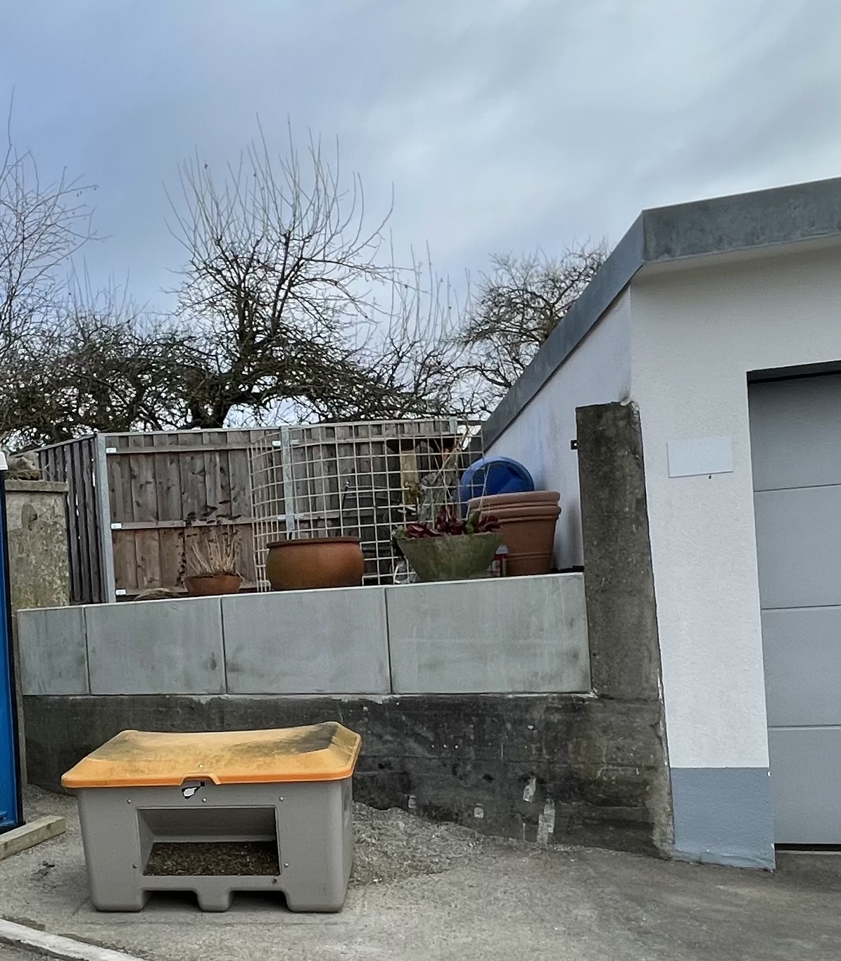

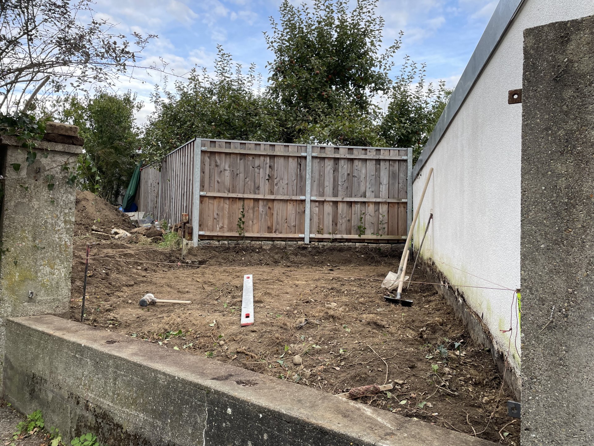

    Hallo Gemeinde,
    wir haben in unserem Garten einen Hang aufgefüllt um dadurch einen gepflasterten Platz (ca. 5x4m) für eine Hütte zu schaffen. Siehe anhängende Fotos „Vorher“ und „Nachher“.
    Der Hang wurde nach vorne durch 50 cm hohe L-Steine gesichert. Aufgeschüttet und gepflastert wurde bis zur Oberkante der im Foto zu sehenden Richtschnur. Hinten also gar nicht und vorne ca. 50 cm.
    Im Nachhinein kommt nun die Frage auf, ob man hier eine Baugenehmigung gebraucht hätte?

    Kommt auf die Größe und das Bundesland an. Grundsätzlich ja, aber es gibt unterschiedlichste Erleichterungen. Bsp. NRW - max. 2m Aufschüttung/Abgrabung auf einer Grundfläche von max. 30m kein Bauantrag erforderlich. Nichtsdestotrotz müssen öffentlich-rechtliche Belange berücksichtigt werden.
  3. #3 simon84, 22.01.2025
    22.617
    6.545
    Das Thema hatten wir doch schon mal wegen der fehlerhaften Abdichtung ?
    generell ist auch alles was das Gesamtbild angeht zu betrachten, ihr habt ja auch Straßenseitig die Ansicht der Wand deutlich verändert.
    Muss bei euch kein Thema sein, aber solche Themen sind auch zu beachten zB wenn ein Bebauungsplan vorliegt
