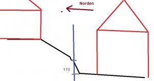

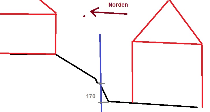

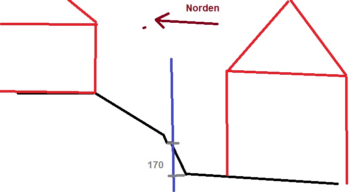

    ich würde gerne auf der Rückseite meines Hauses die Fläche durch einen Anbau erweitern.
    Besitze leider keinen Keller und bräuchte einen Lagerraum.
    Das Haus befindet sich in einer Hanglage (Hessen) und drei Meter vom Nachbargrundstück entfernt.
    Das Nachbargrundstück ist ca.170cm über meinem Niveau. Die Rückseite des Hauses ist 9 Meter lang.
    Leider sind die 170cm viel zu niedrig.
    Habt ihr irgendwelche Ideen, wie ich mein Vorhaben doch mindestens auf 200cm erhöhen könnte?
    Wäre eine Alternative mit einem Pultdach zu arbeiten, um die drei Meter Abstand zu wahren? oder gibt es für die 30 cm eine Art Kulanz?
    Habt ihr vielleicht irgendwelche Ideen?

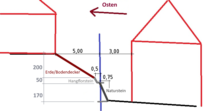

    Ich habe die Idee, dass Deine Fragen nicht zu Deinem Problem passen, Deine Annahmen nicht zum geltenden Baurecht und Deine Skizze nicht zur Wirklichkeit.
    Daher zunächst ein paar Rückfragen:

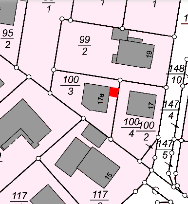

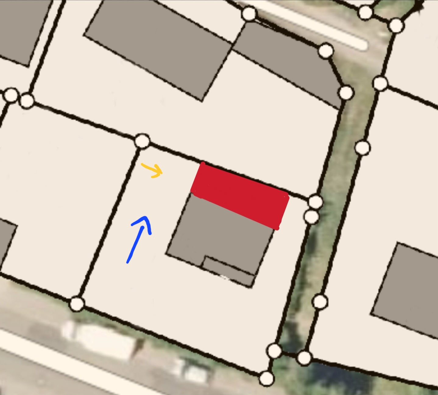

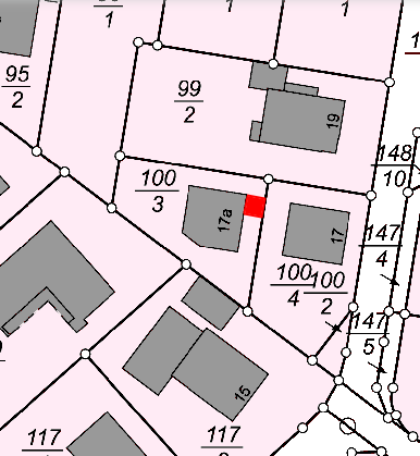

    Kannst Du einen Auszug aus dem Liegenschaftskataster (Geoportal Hessen - Homepage) von Deinem Grundstück und allen Nachbargrundstücken zeigen, in den Dein Vorhaben eingezeichnet ist?
    Beispiel:
    Gibt es einen Bebauungsplan?

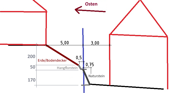

    Wie steil ist der Hang im Grenzbereich und wie ist er gesichert (Skizze mit halbwegs realistischen Maßen und Bauteilangaben, z.B. Stützmauer L-Steine, ergänzen)?

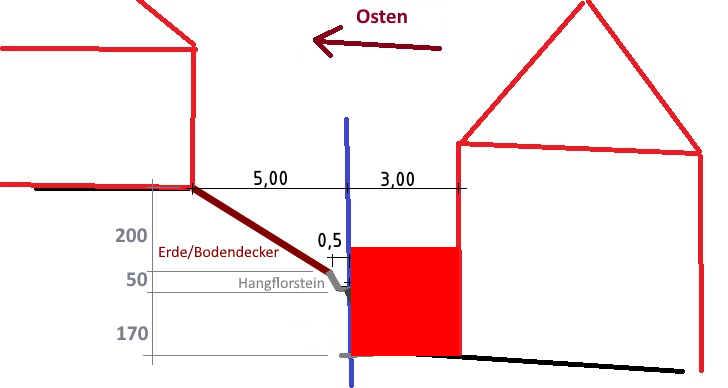

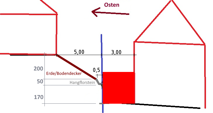

    Mal angenommen, Du hättest die 17a, es gäbe keinen Bebauungsplan und keine sonstigen relevanten Ortssatzungen, Dein Lagerraum soll 3m*3m*3m groß werden und der Schnitt sähe so aus:
    Dann könntest Du baurechtlich Deinen Lagerraum genehmigungsfrei zwischen Deinem Haus und der Grenze errichten.
    Bautechnisch wird's natürlich schwieriger. Du müsstest mit dem Nachbarn sprechen, die Natursteinmauer entfernen, den Hang abfangen und nachher beim Nachbarn alles wieder so herstellen, wie es vorher war, es sei denn, er will auch was verändern.

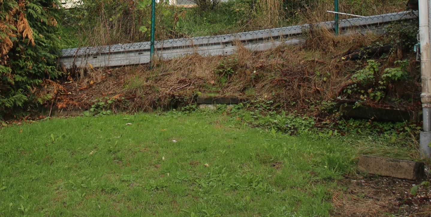

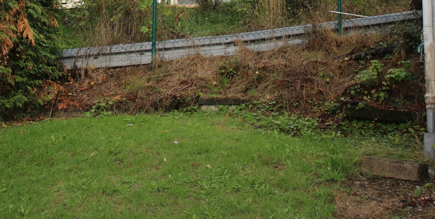

    Der Hang ist an der Stelle nicht wirklich gesichert.
    Zwischen den Grundstücken verläuft nur eine Leitplanke.
    Wünschenswert wäre der Lagerraum über die Länge der Rückwand. Das wären 9m.

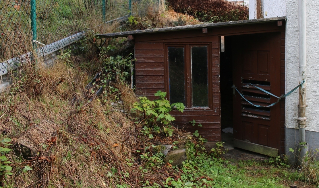

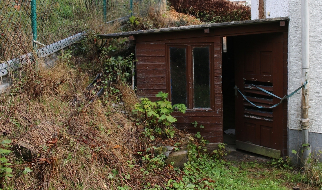

    Aktuell steht genau auf der gewünschten Fläche ein Schuppen, der dann für das Vorhaben natürlich abgerissen wird.

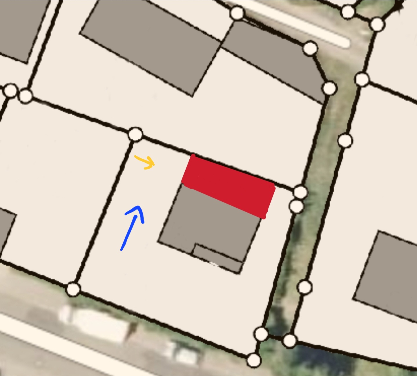

    Gelber Pfeil Blickrichtung Schuppen
    Blauer Pfeil Blickrichtung Nachbargrundstück.

    Bie den 30m³ geht es um die Genehmigungsfreiheit. Dein Vorhaben wäre genehmigungspflichtig.
    Ist nicht einschlägig, da hier Geschosse definiert werden. Abgesehen davon liegt die Deckenoberkante im Mittel mehr als 1,4m über der Geländeoberfläche, da drei Seiten nahezu vollständig über Deinem Gelände liegen. Und selbst wenn Du Dein Lager vollständig unterirdisch plantest, was glaubst Du damit gewonnen zu haben? Abstandsflächen nach §6 HBO löst Dein Abstellraum nicht aus (Abs. 10), da die Grenzwand kürzer als 15m ist und kleiner als 25m², es sei denn, es gibt bereits privilegierte Anlagen an einer Grenze.

    Es geht um die Geländeoberfläche auf Deinem Grundstück. Wenn Dein Gebäude auf der Grenze zum Nachbarn vollständig unterhalb des vorhandenen Geländes läge, dann würde diese Außenwand keine Abstandsfläche auslösen, unabhängig von der Nutzung des Gebäudes.
    Die 30m³ Beschränkung bei den abstandsflächenprivilegierten Gebäuden gibt es in NRW, in Hessen nicht. Was untergeordnet ist, ist in Hessen maßlich nicht festgelegt und bedarf der Würdigung des Einzelfalls. Wenn Du die vollständige Wandbreite ausnutzen willst, vermag ich keine Prognose bezüglich Genehmigungsfähigkeit abzugeben.

    Es gibt noch eine Handlungsempfehlung zur HBO, die HEHBO.
    Drei Meter vom EFH bis zur Grundstücksgrenze des Nachbarn
    Genau das meinte ich.
    Das Gebäude welches ich errichten wollen würde, wäre an der Grenze allerdings nur max. 170 cm unter der Geländeoberfläche des Nachbarn
    Dann müsste ich wohl mit 170cm an der Grenze anfangen
    oder auf 190 hochziehen die 300cm bis zur Grundstücksgrenze bebauen, um am Schluss auf eine Länge von knapp 5,2m zu kommen.
