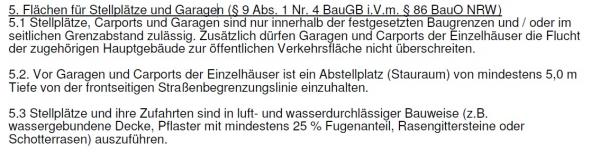

    ich hab eine frage bzgl. des bebauungsplans.
    dürfen wir die garage innerhalb des baufensters setzen wie wir möchten?
    wir haben überlegt die garage etwas weiter nach hinten zu setzen, damit wir einen schutz an der terasse auf der nördlichen seite haben.
    damit würde die garage um 2m nach hinten verschoben (von der straße aus).
    oder müssen wir dafür eine neue baugenehmigung erstellen lassen?

    Abweichungen von den genehmigten (oder den im Freistellunsgverfahren eingereichten) Bauzeichnungen sind (vorausgesetzt die Festsetzungen des B.-Plans sind eingehalten) entweder per Tektur (Nachtrag zum Bauantrag) oder bei Freistellungsverfahren durch Einreichen neuer Unterlagen dem Bauamt anzuzeigen.
    Wenn Freistellungsverfahren empfiehlt es sich vorab mit dem Bauamt zu sprechen. (Welche Unterlagen/welches Verfahren).

    hab heute mit dem bauamt gesprochen.
    ich darf alles alleine einreichen.. muss "nur" im lageplan die garage neu einzeichnen.. dann das ganze zeugs von der fertiggarage dazu und einen neuen antrag.. mal sehen ob das so wirklich akzeptiert wird.

    wurde alles ohne probleme akzeptiert, da wir im b-plan liegen.
    keine weiteren papiere vom GU notwendig.. so zahlen wir halt nur die 50€ gebühr, aber so ist alles rchtlich i.o :-)
