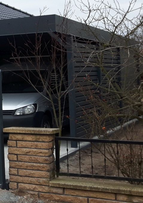

    Moin,
    unser steht auch auf der Grenze. Klappt prima. Das Wasser wird eh nach hinten abgeleitet.
      87,6 KB
      237
