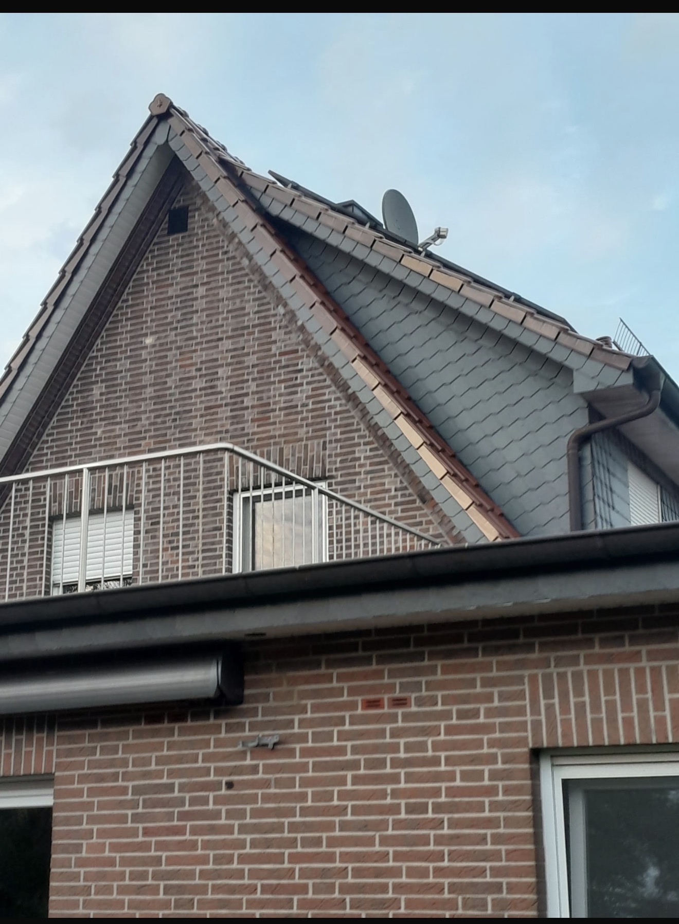

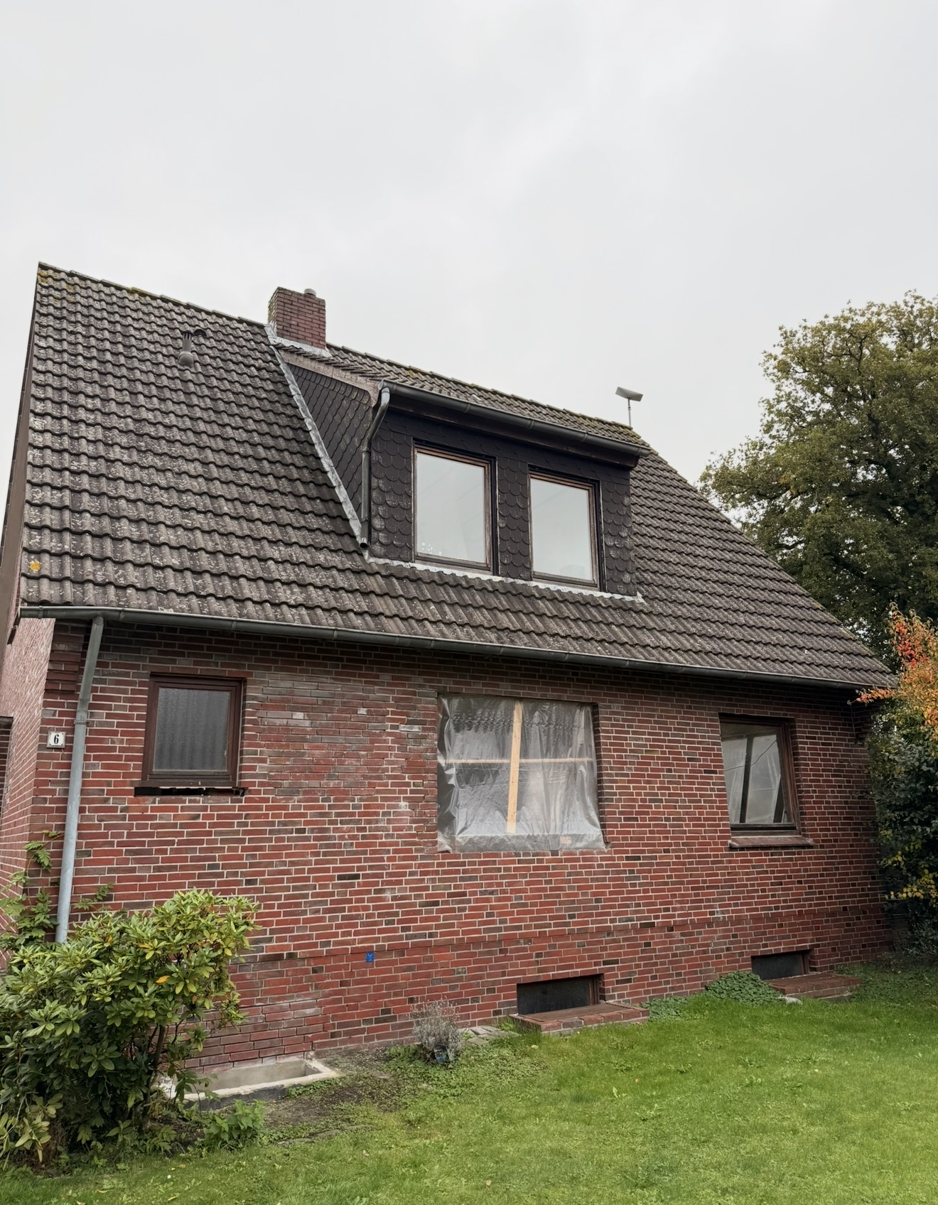

    meine Frau und ich haben uns ein Haus aus den 60er Jahren gekauft. Das Haus hat ein Satteldach und besitzt eine Gaube. Nun sind wir dabei das Haus zu sanieren. Das Dach soll ebenfalls komplett erneuert werden. Wir möchten dabei die vorhandene Gaube auf die gesamte Länge des Hauses verlängern. Der Dachdecker hat vorgeschlagen die Gaube auf den ersten Sparren zu setzen. Nun ist die Frage, ob man dafür überhaupt eine Genehmigung bekommt. Gibt es da einen Mindestabstand von Giebelwand zur Gaube ? Oder kann ma tatsächlich so nah dort dran gehen. Ein Beispielbild habe ich angehangen. Das Bild stammt von meinem Dachdecker. Er hat es bei sich damals so gemacht sprich Schwarzbau. Dies wollen wir nicht als Schwarzbau durchführen um Ärger oder Rückbau zu vermeiden. Einen Bebauungsplan gibt es nicht. Es gibt in unserer Straße ein ähnliches Haus mit 2 Gauben, jedoch sieht man dort, dass der Abstand definitiv breiter ist als wie wir es planen. Bild hänge ich auch an.

    Im ersten Bild (1823) ist es nicht klar auszumachen, im zweiten Bild (1825) ist klar KEINE Gaube, sondern ein Zwerchhaus gezeigt (das steht auf der traufseitigen Außenwand auf, eine Gaube spränge dahinter zurück und stünde auf der Drempelwand auf. Statt fremder "so soll es werden" Beispiele zeigst Du sinnvoller Dein tatsächliches Haus. Beim freistehenden Haus sind mir keine Mindestabstände vom Giebel bekannt, die gibt es aus Brandschutzgründen bei Reihen- oder Doppelhäusern. Jedoch sind meistens zweitens die Gesamtlängen solcher Dachaufbauten auf 2/3 der Trauflänge beschränkt und erstens wird Dein Dachgeschoß auf eine solche Weise leicht zum Vollgeschoß. Der Dachdecker macht zwar auch beruflich "irgendwas mit Dach", ist hierfür jedoch der falsche Ansprechpartner: Dachstühle baut der Zimmermann. Deine Rechtsgrundlage ist der Bebauungsplan bzw. die LBO aus der Zeit von dessen Rechtskrafterlangung. So wie im Bild 1825 gezeigt mag es je nach Baujahr genehmigungsfähig (gewesen) sein, heutzutage sind die Regeln wie beschrieben strenger üblich. Die von vielen Hausbesitzern erträumte Maximalausbeulung des Daches wird vom Rechtsrahmengeber nicht geteilt.

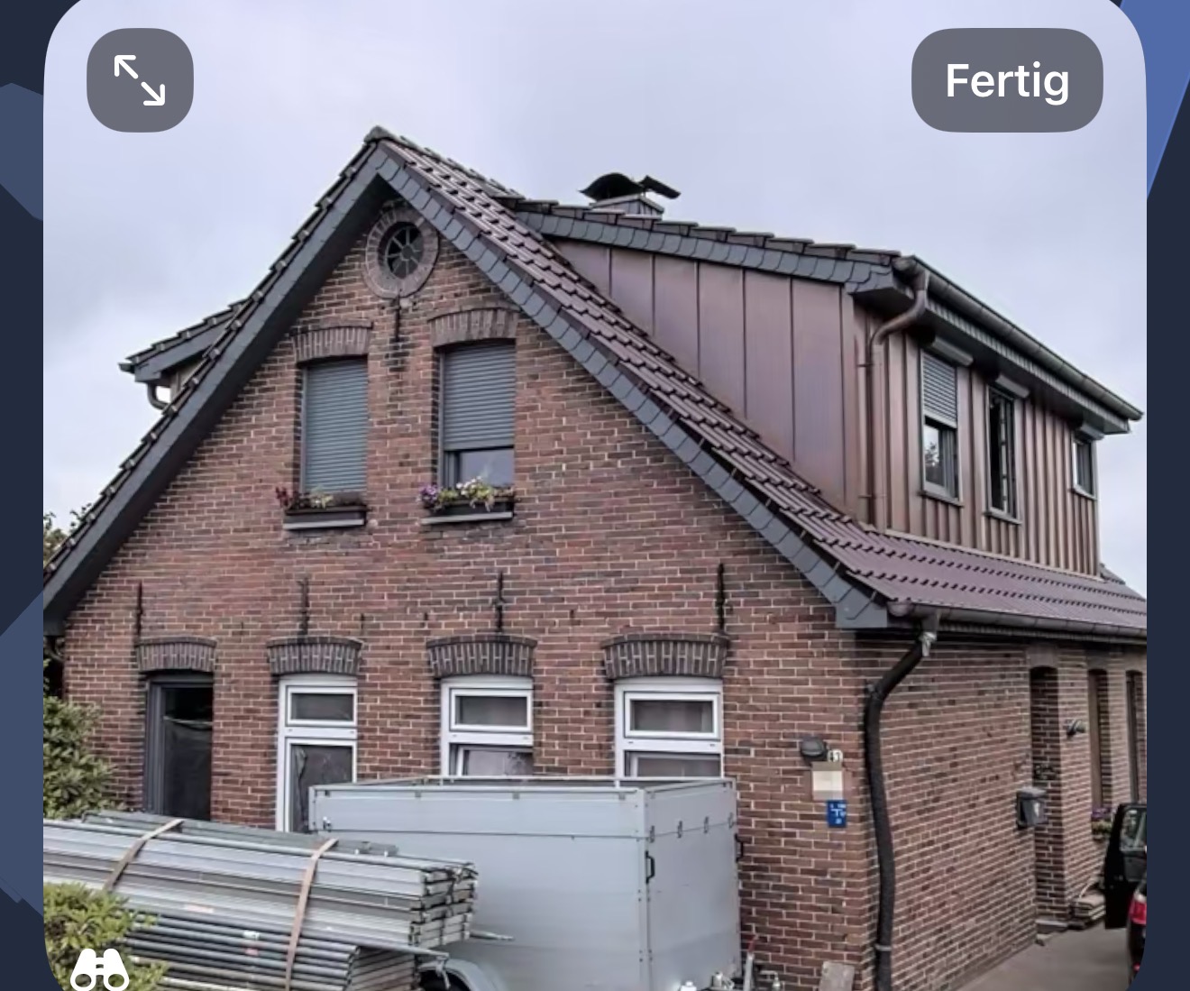

    Vielen Dank für die Erklärung. Dies ist das Haus welches umgebaut werden soll. Also eine Genehmigung könnten wir dann dementsprechend mit unserem Vorhaben vergessen ? IMG_1827.jpeg

    Wie @11ant es schon gesagt hat: meist bis 2/3 des der Dachseite oder vom ganzen Dach (also beide Seiten zusammengerechnet). Genaueres nennt Dir die LBO und der BPlan. Aber auch das Bauamt kann Dir telefonisch helfen. Ich kenne zudem noch die Regel mit 1,25 vom Giebel entfernt. Und die Vollgeschossigkeit muss berechnet werden. Dann Bauantrag stellen. Antragsfrei ist da Nix.

    Auch bei diesem Haus ist die "Gaube" (auch wenn das Bild aussageschwach gewählt ist) wohl eher ein Zwerchhaus. Die Aussichten der Genehmigung hängen wesentlich von der Gestalt des Vorhabens ab: maximale Dachausbeulung mit einem Pro-Forma-Ortgang aber eigentlich zum OG ungebauten DG wäre ein Vorhaben mit schlechten Aussichten. Ich rate dringend, sich ausdrücklich einen im "Bauen im Bestand" erfahrenen Architekten zu nehmen. Ohne Architekt wird das teuer, ebenso mit einem Neubauarchitekten. Euren Rechtsrahmen kenne ich nicht, vielleicht erzählst Du uns darüber. Die Fassade ist sympathisch, die würde ich erhalten mögen.
