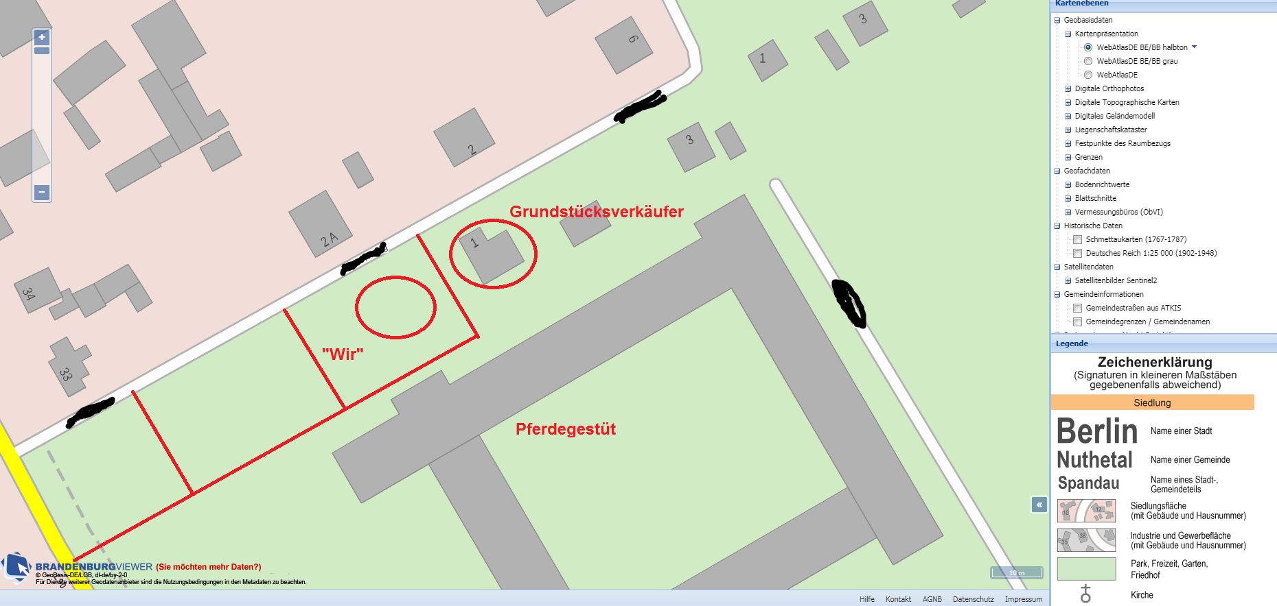

    wir haben Anfang des Jahres ein "Baugrundstück" gekauft. Dabei war von allen Seiten (Notar, Makler, Grundstücksverkäufer und Hausbaufirma) stets die Rede von Bauland und einer Bebauung dessen. Nun sind wir alle entsprechenden Etappen durchlaufen und haben schließlich im August einen Bauantrag gestellt. Dabei hat sich herausgestellt das es gar kein Bauland ist, sondern "Gartenland", auf dem nur mit Sondergenehmigung gebaut werden kann. Ein anschließender und leider auch zu später Blick in den Bebauungsplan, hatte das Ganze bestätigt.
    Unser direkter Nachbar ist auch der Verkäufer vom besagten Grundstück und hatte dort einen Bungalow in Massivbauweise bauen lassen. Was uns zusätzlich in der Annahme bestätigt hat, das die Baugenehmigung problemlos möglich sein müsste.
    laut der unteren Bauaufsichtsbehörde ist das Problem das wir direkt an einem Pologestüt angrenzen (vllt. 10m Luftlinie) und es Beschwerden von Anwohnern gab über die Betriebszeiten, die allerdings weiter weg wohnen (30m aufwärts). Nun möchte das Landesamt für Umwelt genau aus diesem Grund die Baugenehmigung versagen! Unsere Argumentation war das der Nachbar doch auch auf dem Gartenland bauen konnte und ob wir dann nicht das selbe Recht haben müssten? Die Behörde erwiderte daraufhin, das es damals keine Baugenehmigung dafür hätte geben dürfen und die damalige Sachbearbeiterin falsch darüber entschieden hatte. Wir sind angesichts der Situation und der schweren finanziellen Last die auf uns liegt, sehr verzweifelt. Hattet ihr einen ähnlichen Fall und könnt eure Erfahrung mit uns teilen? Wie würdet ihr handeln?
    Beste Grüße und danke im voraus.

    Schade, dass Ihr den wichtigsten Akteur, nämlich die Baugenehmigungsbehörde, nicht vorher gefragt habt. Ist denn im Notarvertrag, im Expose oder irgendeinem anderen Schriftstück von Baugrundstück die Rede?
    Was habt Ihr denn für einen Vertrag mit dem Planer? Normalerweise schuldet Dir der bauvorlageberechtigte Entwurfsverfasser eine genehmigungsfähige Planung. Der scheint ja seine Hausaufgaben nicht gemacht zu haben.
    Sorry, aber wenn es tatsächlich einen Bebauungsplan geben sollte, der für das Grundstück Gartenland festsetzt, dann war Euer Handeln und das des Planers grob fahrlässig. Nach Deiner weiteren Schilderung vermute ich aber, Du meinst den Flächennutzungsplan.
    Zeig mal einen großzügigen Ausschnitt aus der Liegenschaftskarte.
    Den genauen Grund habe ich noch nicht herauslesen können. Das Landesamt für Umwelt erteilt auch keine Baugenehmigungen. Bei mir ist folgendes Bild entstanden:
    Dein Nachbar brauchte Geld und hat einen Makler mit dem Verkauf des Grundstücks beauftragt. Der Makler schert sich nicht um die Bebaubarkeit - wozu er auch nicht verpflichtet ist, es sei denn, er wirbt ausdrücklich damit - und bietet das Grundstück an. Ihr kümmert Euch ebensowenig um die Bebaubarkeit, kauft das Grundstück und schließt einen Vertrag mit einem GU ab, vielleicht sogar mit einem weit entfernten Fertighausunternehmen. Den interessiert die Genehmigungsfähigkeit auch nicht und so spult er munter sein Standardprogramm ab, bis, oh Wunder, die Baugenehmigungsbehörde sagt, dass es sich um Außenbereich nach §35 BauGB handelt. Da Ihr keiner privilegierten Berufsgruppe angehört und wegen des Pologestüts (was is'n das?) die anderen Ausnahmen nicht in Frage kommen, muss die Baugenehmigung versagt werden.
    Ich würde mir einen erfahrenen ortsansässigen Architekten suchen, den Fall mit allen Einzelheiten schildern und um Einschätzung der Erfolgsaussichten bitten. Ein möglicher Ansatzpunkt wäre die angebliche Fehlentscheidung der damaligen Sachbearbeiterin. Wie es zu der Genehmigung gekommen ist, spielt nämlich keine Rolle. Für Euch entscheidend ist die tatsächliche rechtmäßige Situation vor Ort. Da hier jedes kleinste Detail ausschlaggebend sein kann, gibt's hier im Forum natürlich keine Lösung. Mit mehr Informationen könnte es aber mehr Tipps geben.

    Danke erstmal für deine Hilfe und du hast Recht, das hätten wir tun sollen. Das Grundstück wurde unter der Bedingung verkauft, das man auch einen entsprechenden Hausbauvertrag bei der Hausbaufirma unterschreibt. Dadurch hatten wir nahezu keinen Kontakt mit dem Grundstücksverkäufer/Makler und haben alles über die Hausbaufirma abgewickelt. Es liegen mir aber mehrere Schriftstücke vor, in denen wortwörtlich vom "Baugrundstück" die Rede ist.
    Was ist mit Planer gemeint? Die Hausbaufirma? Weil die hat alles Organisatorische übernommen und auch den Bauantrag eingereicht. Gibt es dazu eine entsprechende Rechtsgrundlage?
    Siehe Anhang
    Etwas unglücklich von mir formuliert. Das Landesamt für Umwelt hat wohl massive Einwände gegen das Bauvorhaben, da Sie denken das wir durch die Emissionen/Lautstärke des Pferdegestüt keine normalen Wohnverhältnisse haben werden. Die untere Bauaufsichtsbehörde schließt sich dem an und erteilt uns damit keine Baugenehmigung. Im Wesentlichen ist deine Annahme richtig, obwohl ich nicht weiß ob der Nachbar Geld braucht. Es scheint mir als hätte er genug davon.
    Ich hatte eine befreundete Architektin aus dem Ort gefragt. Sie konnte aber leider keine neuen Erkenntnisse liefern und meinte das Sie nicht beurteilen kann wie die Rechtslage dazu ist. Sie sagte aber das es vor dem Verwaltungsgericht mindestens 2 Jahre dauern wird wenn man klagt und selbst dann weiß man ja nicht was dabei raus kommt.

    Na dann ist ja noch nicht Hopfen und Malz verloren. Vielleicht tue ich Deiner Hausbaufirma Unrecht, aber im Moment klingt das Geschäftsgebaren recht zwielichtig, so dass der Gang zum Fachanwalt notwendig sein wird, selbst wenn sich früher oder später doch noch die Bebaubarkeit des Grundstücks herausstellen sollte.
    Derjenige, der den Bauantrag als Entwurfsverfasser unterschrieben hat.
    Das kommt auf deren Geschäftsmodell an. Manche haben fest angestellte Architekten, manche Kooperationspartner.
    Ja, den Vertrag mit der Hausbaufirma. Vermutlich beinhaltet der eine Vollmacht zur Beauftragung weiterer Leistungsträger wie z.B. Architekt, Tiefbauer, Dachdecker. Also Vertrag nehmen und zum Rechtsanwalt gehen - schnell.
    Die sollen sich nicht so anstellen. Der Kartenausschnitt lässt keine eindeutige Zuordnung zu den Paragrafen §34 oder §35 des BauGB erkennen. Ich halte §34 aber durchaus für vertretbar. Ein guter Architekt hätte im Vorfeld zwei DIN A 4 Seiten verfasst, in denen er darlegt, dass seine Planung die besonderen Grundstücksverhältnisse berücksichtigt hat. Das ist von einem schlecht bezahlten GU-Abhängigen oder einem Berufsanfänger natürlich nicht zu erwarten.
    Das ist schade, aber wenigstens verspricht sie nichts, was sie nicht halten kann.
    Was schlägt denn Deine Hausbaufrma zur Lösung des Problems vor?
