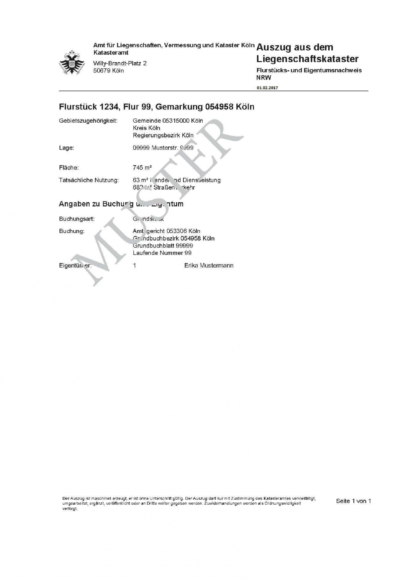

    Ich bleibe mal beim "Du", da es hier so üblich ist. Wenn es Dir nicht Recht ist, verwende das "Sie".
    Ich habe mal einen Musterauszug angehängt. Unter "Angaben zu Buchung und Eigentum" -> "Buchung:" gibt es die Zeile "Laufende Nummer". Das ist einfach eine Zahl, die den Flurstücksbestand auf dem Grundbuchblatt durchnummeriert. Sie hat mit der Flurstücksnummer nichts zu tun. Wenn in deinen Auszügen zu Flurstück 12 und Flurstück 87 dort die gleiche Zahl steht, dann bilden die Flurstücke baurechtlich ein Grundstück. Dann ist eine Baulast nicht erforderlich.
    Diese Bedenken sind auch berechtigt, solange es baurechtlich zwei Grundstücke sind, sie also auf einem Grundbuchblatt verschiedene laufende Nummern haben oder auf unterschiedlichen Grundbuchblättern stehen.
    Stehen sie aber auf einem Grundbuchblatt unter der gleichen laufenden Nummer, bedarf es zur Veräußerung eines der Flurstücke einer Teilung, die in NRW bei bebauten Grundstücken einer Genehmigung der Bauaufsichtsbehörde bedarf. Somit wären die Bedenken unberechtigt.
    Also prüfe mal in deinen Liegenschaftskatasterauszügen die laufenden Nummern. Sind sie verschieden, solltest Du baldmöglichst einen Antrag auf Grundstücksvereinigung stellen. Die Düsseldorfer schreiben etwas von 3 Monaten Bearbeitungszeit:
    Beglaubigung von Anträgen auf Grundstücksvereinigung - Landeshauptstadt Düsseldorf
    Sollten die Grundstücke unterschiedlich belastet sein, ist die Vereinigung eventuell nicht möglich. Welche Belastungen das genau sind, habe ich gerade nicht auf dem Schirm - das Grundbuchamt gibt da Auskunft. Da könnte nochmal Zeit ins Land gehen, um solche Hindernisse auszuräumen.

    Das ist ja prima, sollten die Grundstücke nicht unter einer laufenden Nummer sein, beantrage ich eine Vereinigung. Die Flurstücksnummern ändern sich dadurch nicht, es wird baurechtlich ein Grundstück, beide Flurstücke finden im Bauantrag Erwähnung und somit dürfte die Sache geheilt sein.Dauert halt nur ein paar Wochen. Im Internet habe ich noch folgende Information zur Vereinigung mit Verschmelzung gefunden:
    Die Grundstücke müssen im Grundbuch unter einem Eigentümer gebucht sein.Die Flurstücke müssen örtlich und wirtschaftlich eine Einheit bilden.
    Die Grundbucheintragungen in Abteilung II und III müssen grundsätzlich identisch sein. Sind die Eintragungen in Abteilung II (z.B. Wegerecht, Wohnrecht, Altenteil) unterschiedlich, beurteilt das Grundbuchamt ob eine Vereinigung mit Flurstücksverschmelzung dennoch möglich ist. Sind die Belastungen in Abteilung III (z.B. Hypotheken, Grundschulden) unterschiedlich, ist eine Vereinigung nicht möglich.
    Es könnte sein, dass die Vereinigung nicht möglich ist, weil das eine Flurstück frei von Belastungen in Abteilung III ist. Das werde ich aber noch beim Grundbuchamt erfragen.
