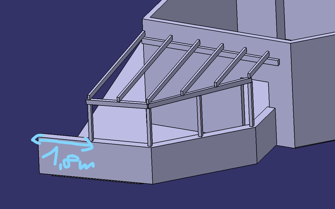

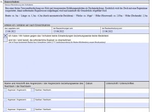

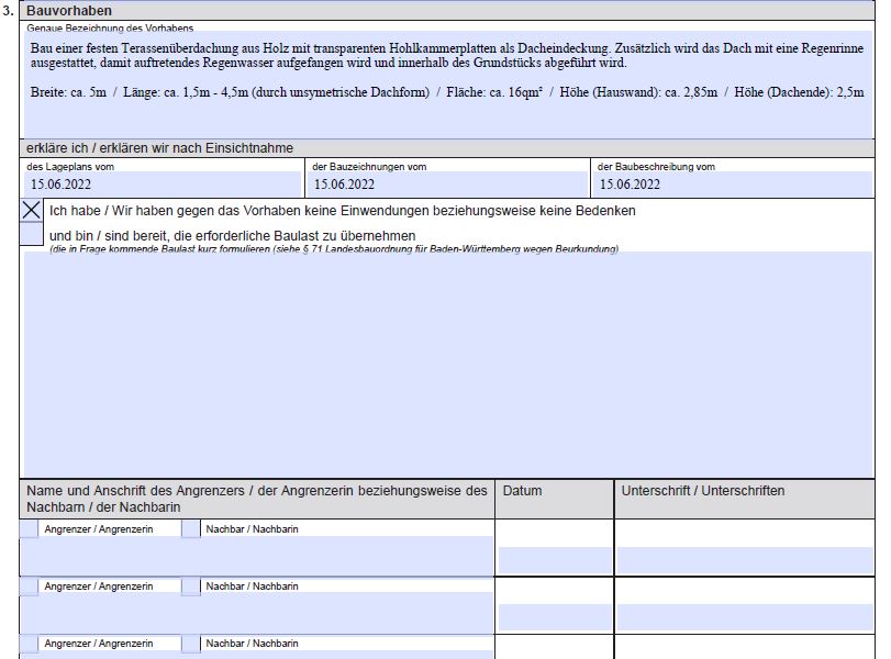

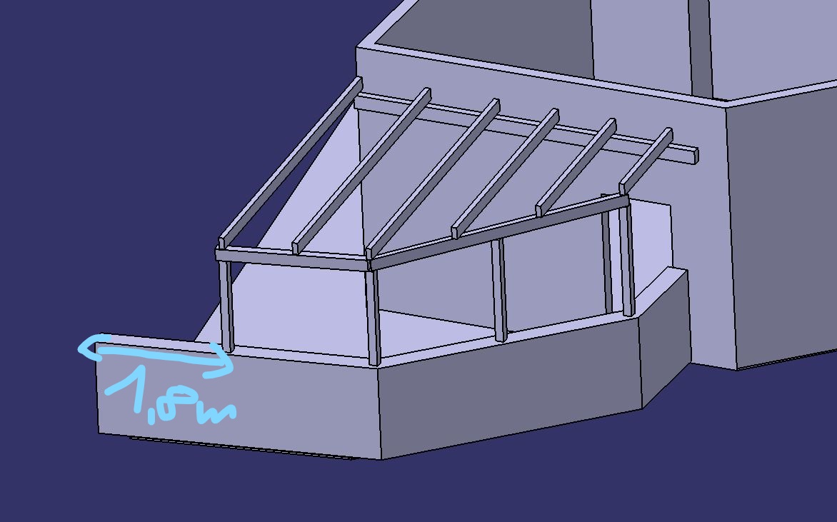

    ich plane den Bau einer Terrassenüberdachung aus Holz. Bei uns in Baden-Württemberg wäre es genehmigungsfrei wenn:
    - Kleiner 30qm2 --> Erfülle Ich
    - Mindestens 2,5m Abstand zu einem Nachbargrundstück --> Erfülle ich Nicht (Sind 1,8m).

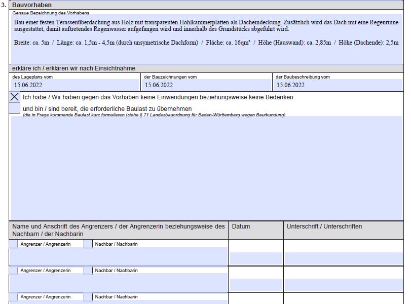

    Jetzt möchte ich das alles auf offiziellem Wege machen und habe nun die "Zustimmungserklärung der Angrenzer / Nachbarn" ausgefüllt, Sowie eine Baubeschreibung, Lageplan, Bauzeichnungen erstellt.
    In der Zustimmungserklärung ist ein Absatz über Baulasten den ich nicht verstehe. Passt das Formular so wie im Bild abgebildet? Muss man den Haken bei "sind bereit die erforderliche Baulast zu übernehmen" auch ankreuzen?
    1. Was ist eine Baulast und haben wir in unserem Fall eine?
    2. Unterschied zwischen Angrenzer und Nachbar?
    Danke

    Ist die Überdachung direkt an der Grenze bzw welchen Abstand von der Grenze hat sie ?
    angrenzer ist jemand der direkt an dein Grundstück angrenzt

    Abstand zum Nachbargrundstück vom Dach beträgt 1,8m.
    Und ja das Nachbar Grundstück grenzt direkt an unsers an, da ist nichts dazwischen.
    Sprich die "Nachbarn" sollten als Angrenzer unterschreiben und nicht bei "Nachbar"?

  5. Dimeto
    Dimeto
    22.07.2017
    1.638
    2.150
    Vermessungsingenieur
    NRW
    Wo kommt diese Bedingung her?
    Wenn die Länge der Überdachung entlang der Grenze 5m nicht überschreitet reichen IMHO 2m Grenzabstand. Musst Du Dir überlegen, ob Dir die 20cm den Mehraufwand wert sind. Um die Situaltion besser zu verstehen, wäre ein maßstäblicher Lageplan mit Bestand und Planung hilfreich.
    Eine Baulast ist eine öffentlich-rechtliche Verpflichtung zum tun, dulden oder unterlassen von grundstücksbezogenen Handlungen, meist zum Zwecke der Heilung von baurechtswidrigen Umständen. In Deinem Fall von 1,8m Grenzabstand ausgehend: Verstoß gegen §5 Abs. 7 Satz 2 LBO:
    Sie [Die Tiefe der Abstandsfläche] darf jedoch 2,5 m, bei Wänden bis 5 m Breite 2 m nicht unterschreiten.
    Heilung gemäß §7 LBO:
    Soweit nach diesem Gesetz oder nach Vorschriften auf Grund dieses Gesetzes Abstände und Abstandsflächen
    auf dem Grundstück selbst liegen müssen, dürfen sie sich ganz oder teilweise auf andere
    Grundstücke erstrecken, wenn durch Baulast gesichert ist, dass sie nicht überbaut werden und auf die
    auf diesen Grundstücken erforderlichen Abstandsflächen nicht angerechnet werden. Vorschriften, nach
    denen in den Abstandsflächen bauliche Anlagen zulässig sind oder ausnahmsweise zugelassen werden
    können, bleiben unberührt.
    Im Moment vermutlich noch nicht, aber nach LBO wäre eine nötig (bei 1,8m Grenzabstand). Manchen Baubehörden reicht aber die Angrenzerzustimmung, wenn sie keine öffentlichen Belange berührt sehen. Das steht zwar nicht in der LBO, es gibt aber vage Argumentationsketten z.B. mit allgemeinen Grundsätzen aus den Bürokratieabbaugesetzen. Falls Du nicht auf 2m Abstand umschwenken willst, musst Du mit dem zuständigen Sachbearbeiter verhandeln.
    simon84 und hanghaus2000 gefällt das.

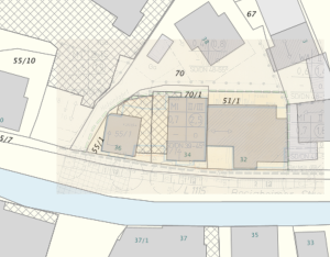

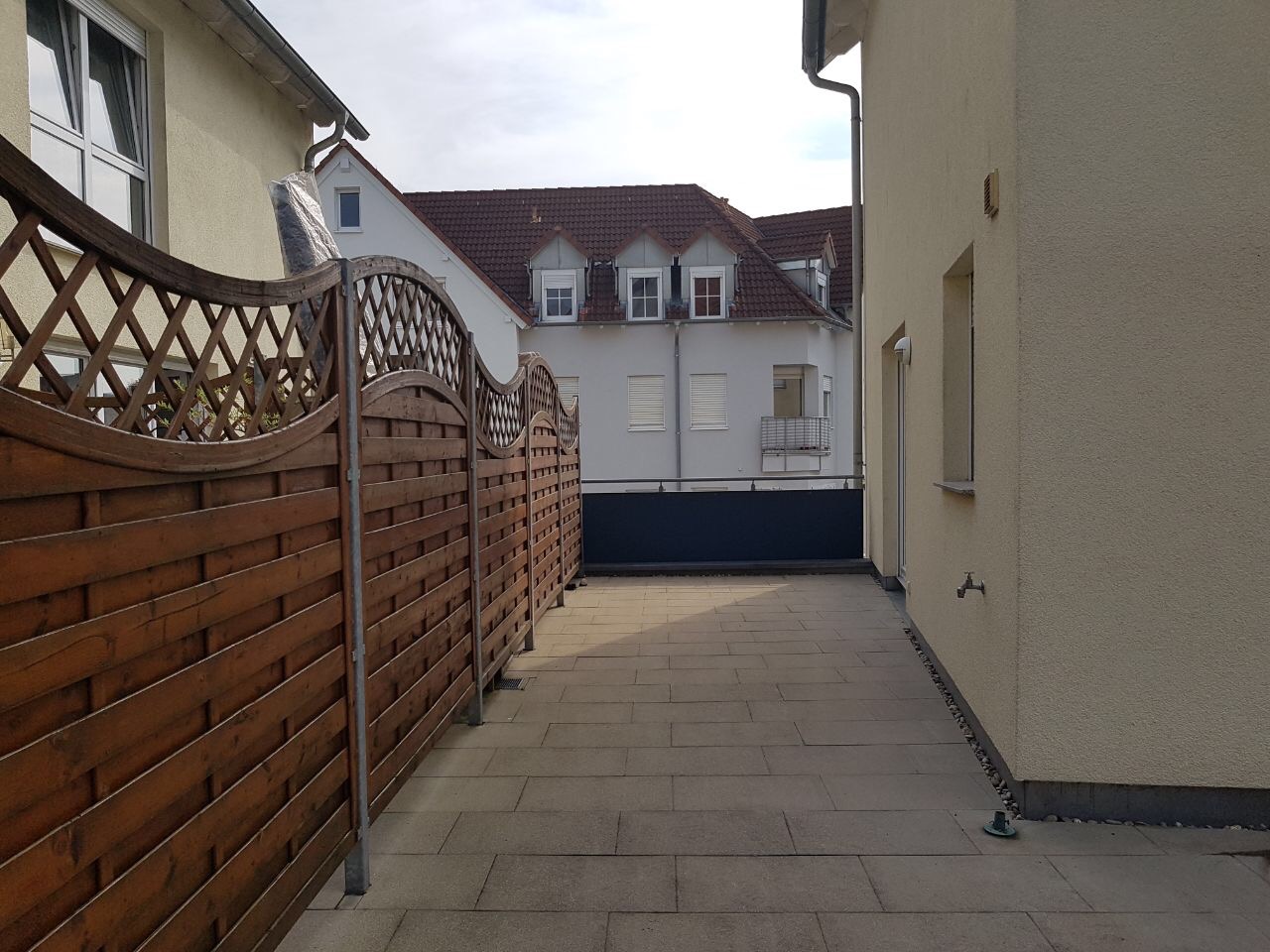

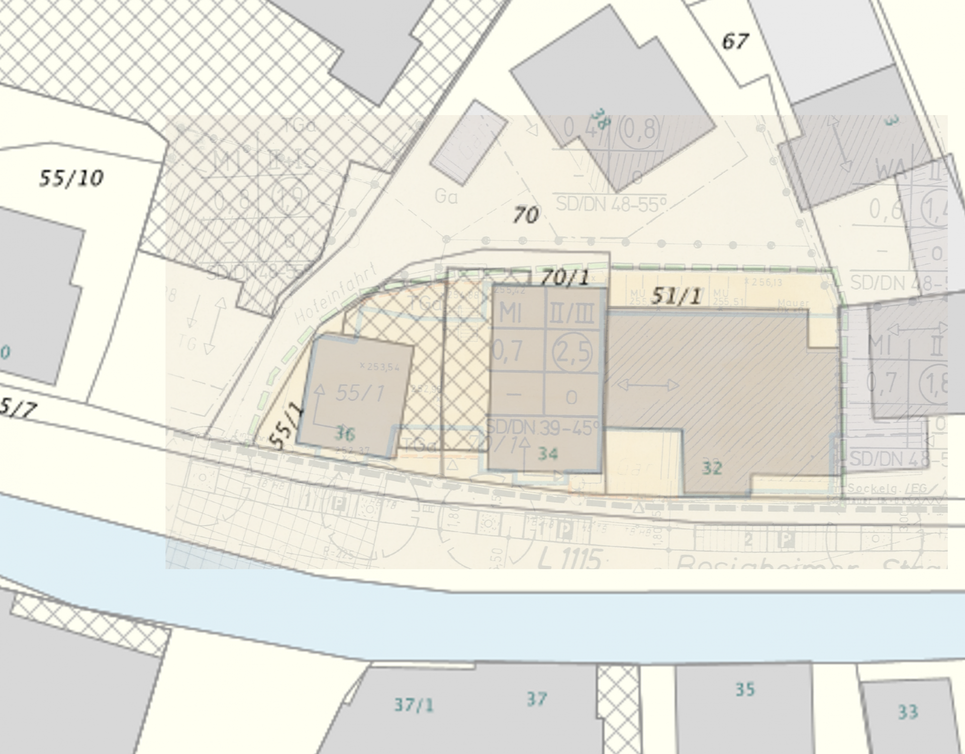

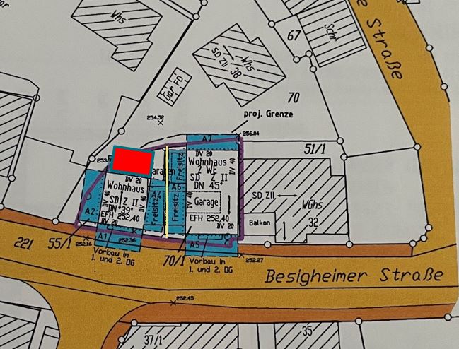

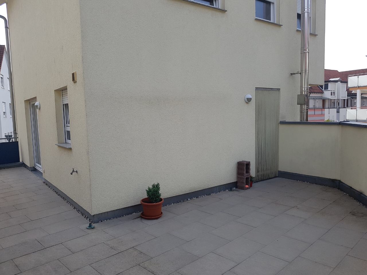

    Sind es jetzt 2m oder 2,5m :D. Im Anhang einige Dateien das man es sich besser vorstellen kann inkl. Lageplan

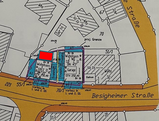

    Baulast geht sowieso nicht, da sich Deine Abstandsfläche mit der des Nachbarn überlagern würde, was gegen §5 Abs. 3 LBO verstößt und auch nicht mit §7 heilbar ist. Einzige legale Möglichkeit, die ich im Moment sehe, ist die Zulassung einer Abweichung nach §56 LBO. Das geht auch bei verfahrensfreien Vorhaben (s. Abs. 6).
    Aber auch hier sind sie nicht als Bedingung für die Genehmigungsfreiheit genannt.
    Wozu?
    Bei einer Wand bis 5m Länge 2m, bei einer längeren Wand mindestens 2,5m.
    Nun ja, es wirkt eher wie ein Rätsel mit wenig identischen Punkten auf den Fotos und Zeichnungen, dafür aber mit vielen Widersprüchen, Unleserlichkeiten und fehlenden Maßen.

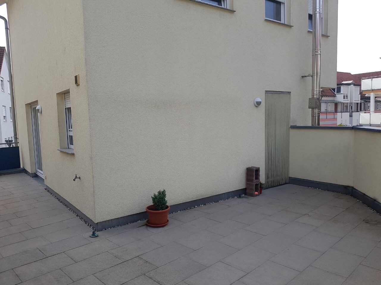

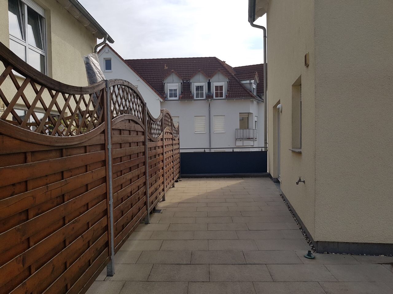

    Welche Wand ist den gemeint bei der Abstandsregelung vom Terrassendach (Bis 5 Meter) ? Verstehe ich nicht.
    Die Grundstücksgrenze ist ein Sichtschutzzaun aus Holz.
    Wenn wirklich die 2m gelten dann würde ich reinrücken, aber nicht das dann die 2,5m zählen.
  11. #11 simon84, 30.06.2022
    23.489
    7.033
    Die Tiefe deiner Überdachung.
    was ich nicht ganz versteh ist wie ist denn der Abstand von deiner Hauswand zu Hauswand nachbar ?
    Und ist da nur 1,8 Meter Abstand von Hauswand zu Grenze ?

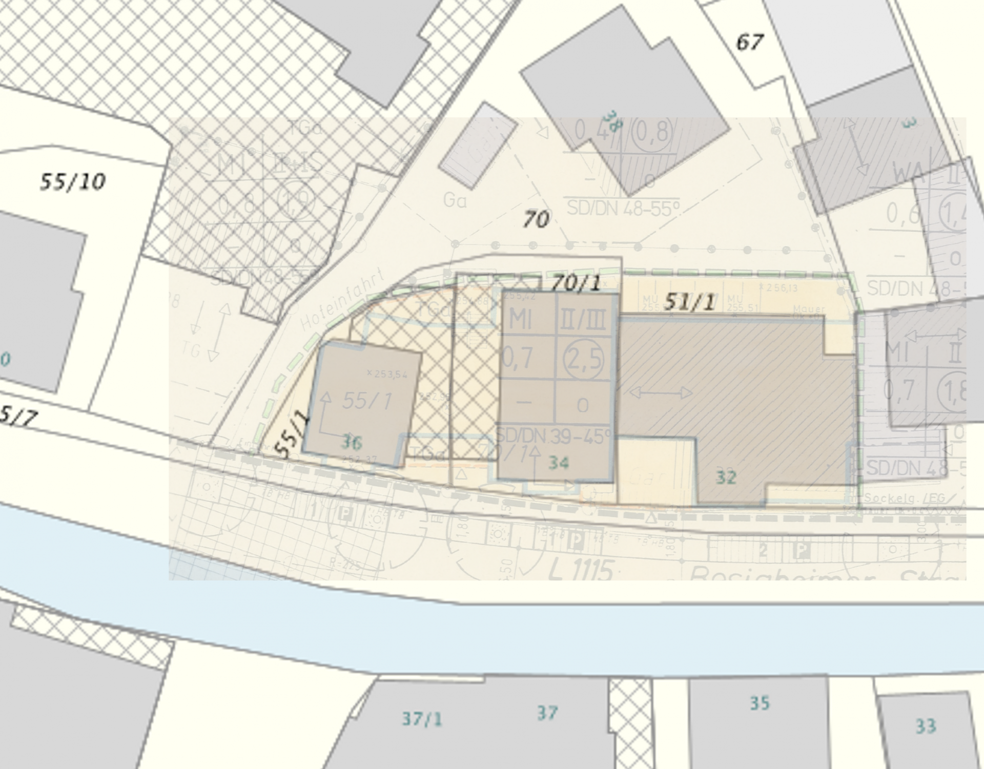

    Jede fiktive Wand Deiner Überdachung. Genau wie bei einem Carport wird die senkrechte Verbindung des Daches zum Boden als Wand angenommen, also so, als ob Deine Überdachung geschlossen wäre.
    Ich habe mir Dein Grundstück mal im Geoportal angesehen, da ich mit Deinem bearbeiteten Lageplan nicht zurecht gekommen bin. Deine Grundstückssituation ist sehr speziell. Der Bestand, der anscheinend keine 20 Jahre alt ist, hält die Abstandsflächen schon nicht ein. Zudem ist Deine Tiefgarage, auf der Du Deine Überdachung errichten willst, überbaut. Weiterhin gibt es einen Bebauungsplan, von dem aber auch abgewichen wurde.
    Im Grunde kannst Du die meisten baurechtlichen Vorschriften vergessen, da sie ohnehin nicht eingehalten wurden und von Deiner Überdachung auch nicht eingehalten werden können, und besprichst das Vorhaben direkt mit dem Sachbearbeiter Deiner Baurechtsbehörde.

    Also ich hab gemessen, zwischen beiden Außenwänden ist 5,5m Platz.
    Spricht jetzt etwas dagegen zu versuchen die Genehmigung einzuholen?
