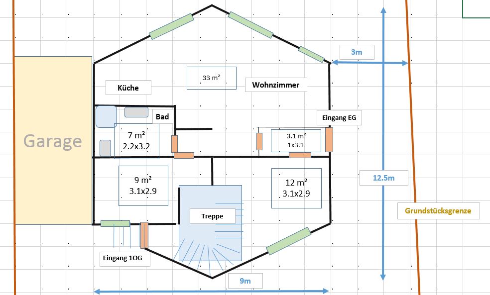

    Ich habe ein Grundstück mit 421m² in Hessen gekauft, welches eine Baugenehmigung für ein Einfamilienhaus aus Holz vorliegen hat, mit folgender Einteilung:
    • Keller--> ragt 1m über die Erdoberfläche
    • EG + Garage = 120 m² mit Außenwandhöhe 2.8m
    • 1OG = 90 m² mit Außenwandhöhe von 2m
    Ich möchte daraus ein Zweifamilienhaus machen mit einer Wohnfläche von unter 200m² damit die kleine Bauvorlagenberechtigung gilt.
    • Keller --> bleibt gleich
    • EG + Garage = 120 m² mit Außenwandhöhe 2.8m --> bleibt gleich
    • 1OG = 90 m² mit Außenwandhöhe 2.8m --> wird höher
    • DG Außenwandhöhe 0.5m --> kommt hinzu
    Meine Fragen zur Baugenehmigung

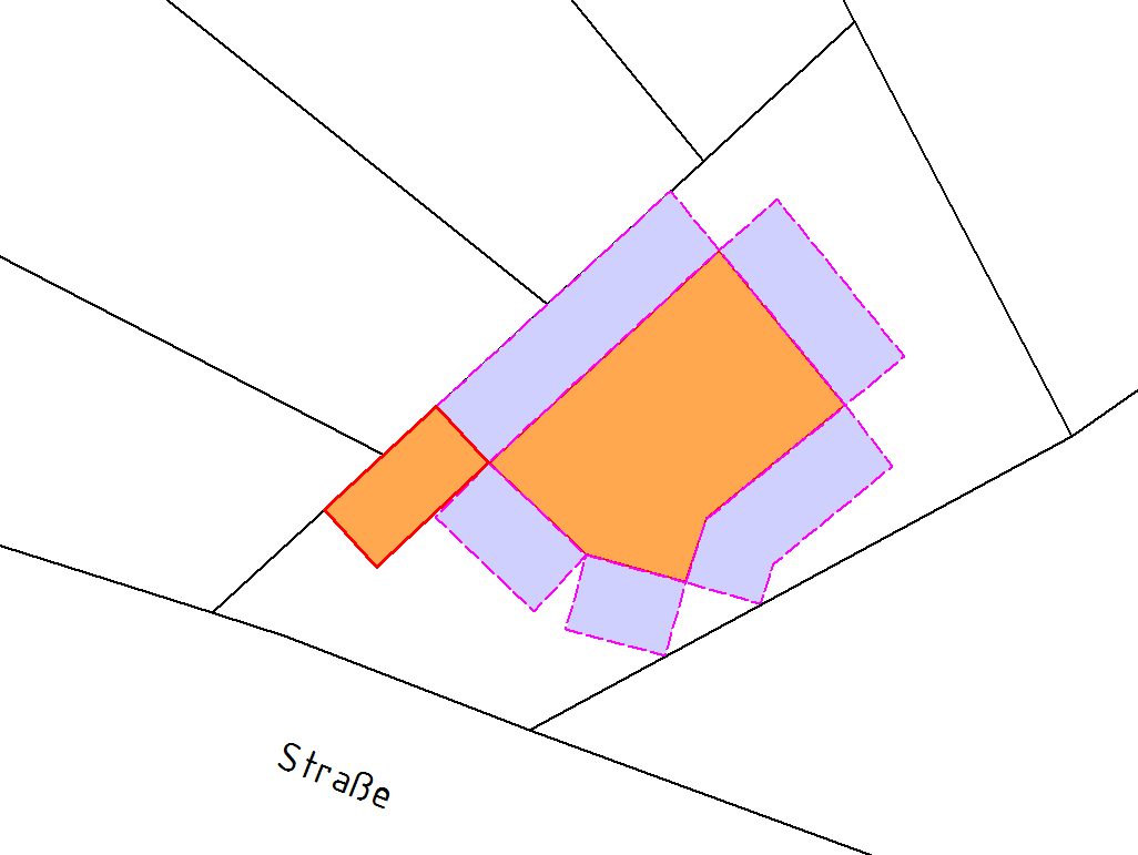

    Ich habe ein BIld vom EG und vom Bebauungsplan (aus dem Jahr 1968) hochgeladen. Die Außenabmessungen und die Garage sind genehmigt, ich habe nur die Einteilung im inneren verändert und einen zusätzlichen Eingang für das 1OG hinzugefügt. Die wichtigste Veränderung ist eigentlich die zusätzlich Höhe von 1.3m.

    Da nach der dem BPlan zugrunde liegenden BauNVO (1962, evt. 1968) die Aufenthaltsräume in Nicht-Vollgeschossen bei der GFZ-Berechnung hinzu gerechnet werden müssen, wird es mit der maximal zulässigen Geschossfläche wohl sehr knapp. Aber nach wie vor fehlen entscheidende Fakten, daher bleibt es bei Spekulatius.

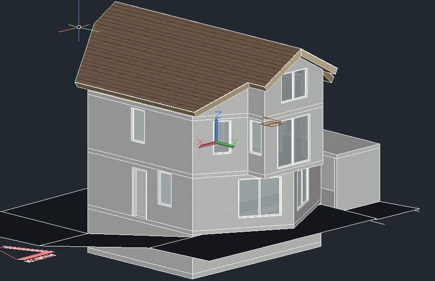

    Der neue Plan ist weit fortgeschritten. Ich habe es selbst gemacht mit Autocad Architecture. Hat mich viel Arbeit und Zeit gekostet, aber war machbar.
    Es muss jetzt eine Nachtragsgenehmigung eingeholt werden.
    Du hattest recht, es ändert sich viel deswegen müssen die Grundrisszeichnungen, Lageplan und Freiflächenplan erstellt werden, sowie die Berechnung der GRZ, GFZ, BRI und Wohnraumfläche angepasst werden.
    Das ein weiterer Parkplatz notwendig ist, wusste ich nicht, wurde aber jetzt auch eingeplant. :28:

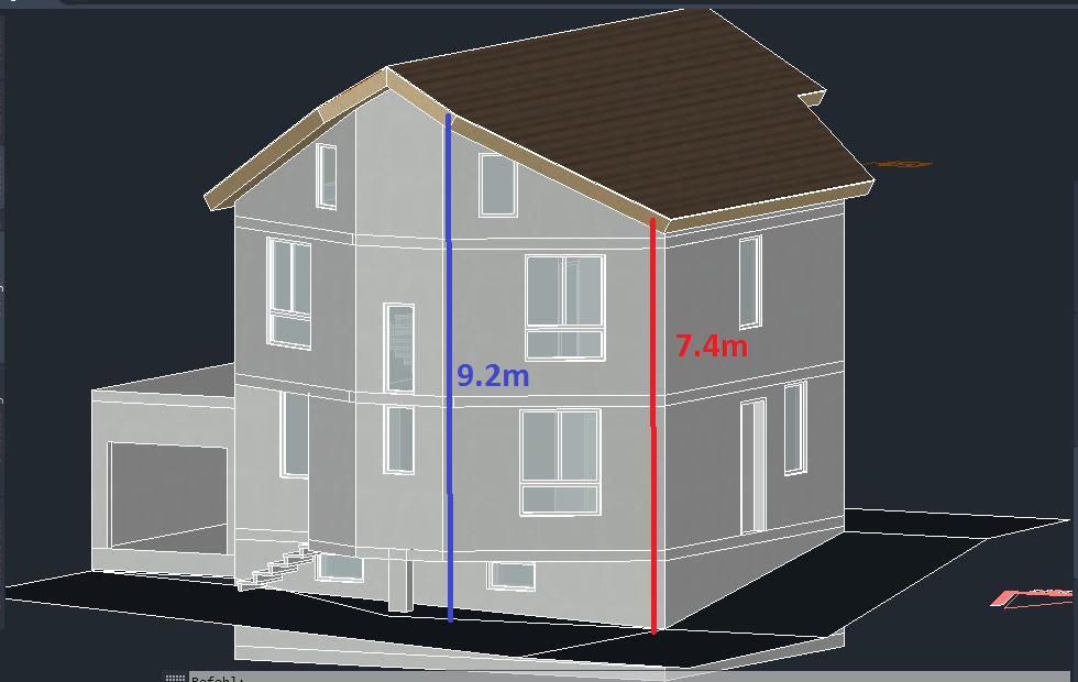

    Wegen der fehlenden Höhe ist das Dachgeschoss jetzt nur als Dachraum geplant, Ich hoffe es wird genehmigt, dass ich dort Fenster hinzufüge. Bei den Nachbarn sind im Dachraum auch Fenster vorhanden.

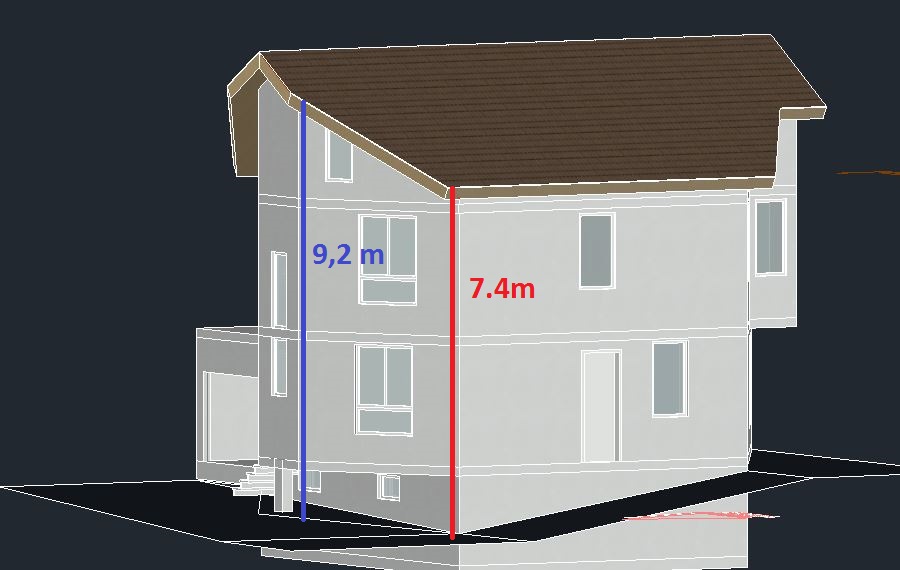

    Ein Punkt bleibt noch offen, laut B-Plan gilt: Die Gebäudehöhe an der talseitigen Außenwand, gemessen vom Gelände bis zum Dachschnitt, darf bei zweigeschossiger Bebauung 7,50 m nicht übersteigen.
    Ich gehe davon aus, dass es bei mir dabei um die rot markierte Höhe handelt, weil das auch die Traufhöhe ist.
    Ich habe aber angst, dass die in blaue markierte Höhe die 7.5m einhalten muss. Bin mir da nicht sicher.
    Wie sieht Ihr das ?

    Das Detail der keilförmigen Wand im EG an die Decke im OG wird bauphysikalisch wohl eine Herausforderung*
    *Herausforderung = mittlere Katastrophe

    Ich auch nicht. Ich bewerte die spezielle Dachgestaltung mit der Folge der unterschiedlichen Höhen als unbeachtliches Ergebnis des atypischen Grundrisses. Denn ein rechteckiger Baukörper mit durchgängiger Traufkante könnte im Vergleich zu Deinem deutlich größer sein. Da die Begründungen bei so alten Bebauungsplänen zumeist sehr kurz ausfallen, dürfte es der Behörde auch schwer fallen, eine andere Auffassung zu begründen.
    Du hast allerdings den Nachteil, keinen selbstbewusst auftretenden Architekten an Deiner Seite zu wissen, der eventuell unhaltbare Aussagen von Bauamtsmitarbeitern sofort widerlegt.
