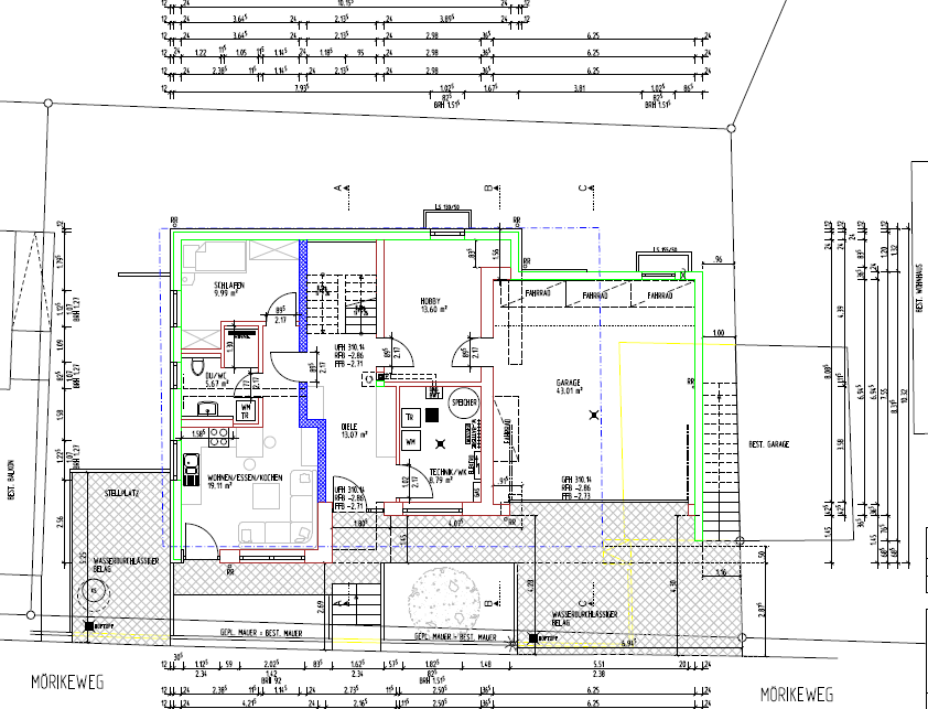

    folgender Sachverhalt:
    Vor ca. 1 Jahre haben wir in BW ein 3-Familienhaus und das anliegende Grundstück gekauft.(eigentlich wollten wir nur Bauen aufgrund der Erbgemeinschaft gab es nur eine Option entweder beides oder nichts..)
    Nun wollen wir Bauen und folgendes Problem ist bei der Vermessung rausgekommen.
    Das 3-Familienhaus ragt ca. 30 cm in das Grundstück rein jetzt haben wir ein Problem die Abstandsflächen einzuhalten.
    Jeder muss 2,5 Meter von der Grundstücksgrenze einhalten jetzt ist das Mehrfamilienhaus in den 60 er Jahren "nicht Vorschriftsgemäß" gebaut worden und wir müssen nun das ausbaden und die kompletten 5 Meter auf das neue Grundstück einhalten?!
    4770 ist das Mehrfamilienhaus und 4771 wird der Neubau!
    Am Dienstag haben wir einen Termin bei der Stadt um nach einer Lösung zu suchen..
    Habt Ihr irgendwelche Tips/Erfahrungen wie wir vorgehen sollen.
    Ich habe gelesen es gibt Sonderregelungen bei den Abstandsflächen?!
    Bedanke mich im voraus für eure Hilfe.

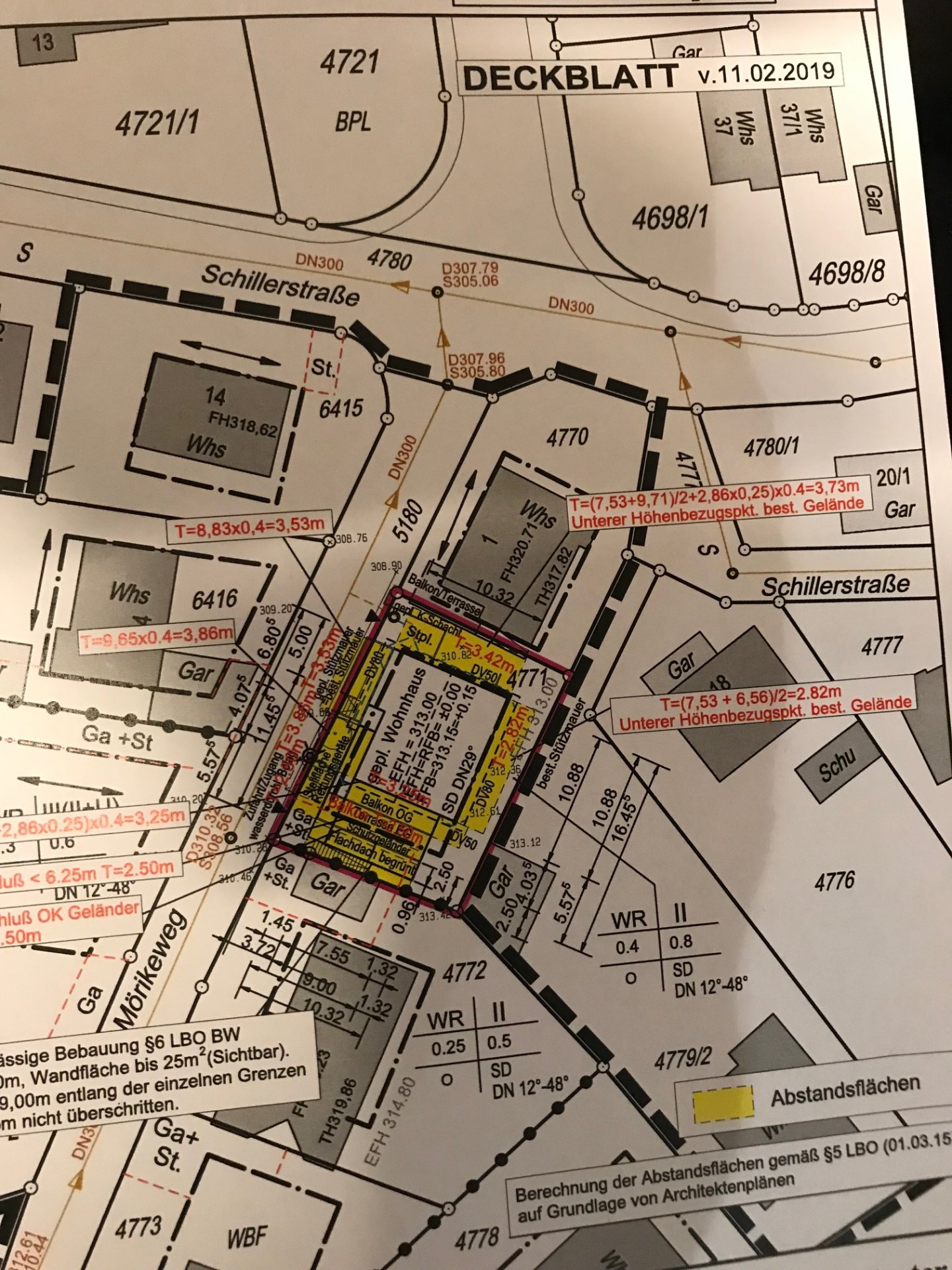

    Folgende Ergänzungen sind erforderlich "Stadt":
    Entsprechend dem Lageplan (was wir eingereicht ´haben nach der Vermessung) tangiert die Abstandsfläche das bestehende Gebäude, dies ist Baurechtlich unzulässig.
    Es ist zu überprüfen ob das Gebäude 1 tatsächlich zum Teil auf dem Baugrundstück Flst 4771 liegt, da dies nicht den genehmigten Unterlagen entspricht.

    Ja. Die 5m reichen eigentlich gar nicht, da die neue Abstandsfläche deutlich größer als die Mindestabstandsfläche (2,50m) ist. Außerdem macht dein Lageplan hierzu widersprüchliche Angaben (3,42 oder 3,73?).
    Den Architekten wachrütteln! Der soll eine genehmigungsfähige Planung vorlegen. Man hätte z.B. Stellplatz und Garage tauschen können, wodurch der ganze Baukörper nach Süd-Westen rutschen könnte. Warum das Baufenster nicht eingehalten wird, ist auch nicht einzusehen.
    Ja, §6 (3) 2. LBO. Leichter könnte es werden, wenn ihr die Grundstücke vereinigt. Mal den Vermesser kontaktieren, ob das möglich und sinnvoll ist.
    Kaum zu glauben, dass das der angehängte Lageplan sein soll. Hier fehlen Grenzabstände und der Überbau ist auch nicht bemaßt. Woher soll die Stadt dann wissen, ob etwas tangiert wird. Außerdem wäre eine Berührung zulässig, eine Überschneidung nicht.
    Da auch dieses euer Haus ist, sehe ich hier noch mehr Probleme auf Euch zukommen.

    Sorry aber sind die Abstände nicht zu beiden Nachbarn zu klein?
  8. #8 simon84, 02.03.2019
    22.419
    6.435
    Stimmt sieht echt übel aus
    Also mit Fenster wird das dann schwierig

    Warum eigentlich nur 2,50? Die Abstandsfläche ist doch mit 3,73m angegeben?

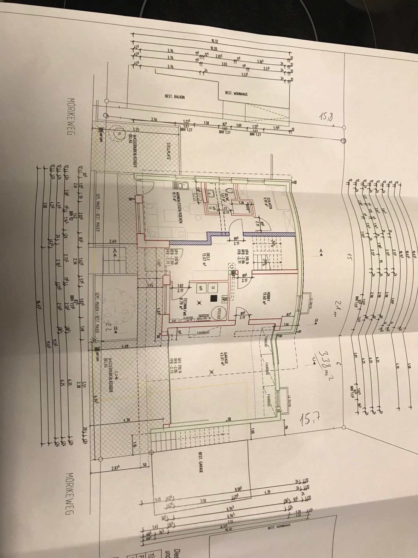

    @Dimeto
    Wir suchen absolut keine Schuld sondern wollen nur das beste aus dem Grundstück rausholen. Wir haben nicht vor mehrmals zubauen.
    Wenn wir die Treppen der Garage entfernen können wir das komplette Haus um einen Meter verschieben!
    Ich wollte im Forum einfach nur ein paar Tipps einen schuldigen suchen wir nicht!
    Wir bauen nach der alten LBO.

  13. #13 Fabian Weber, 02.03.2019
    15.114
    5.846
    So wie ich das sehe, müsstet Ihr viel kleiner werden, denn die beiden Abstandsflächen vom Neubau und dem Haus 4770 dürfen sich nicht überschneiden. Jetzt liegt aber die Abstandsfläche von 4770 voll auf Eurem Grundstück und somit auch in Eurer Abstandsfläche. Wahrscheinlich wurde das Grundstück irgendwann falsch geteilt oder sogar mit Baulast, ansonsten wäre 4770 nämlich von Anfang an ein Schwarzbau.
